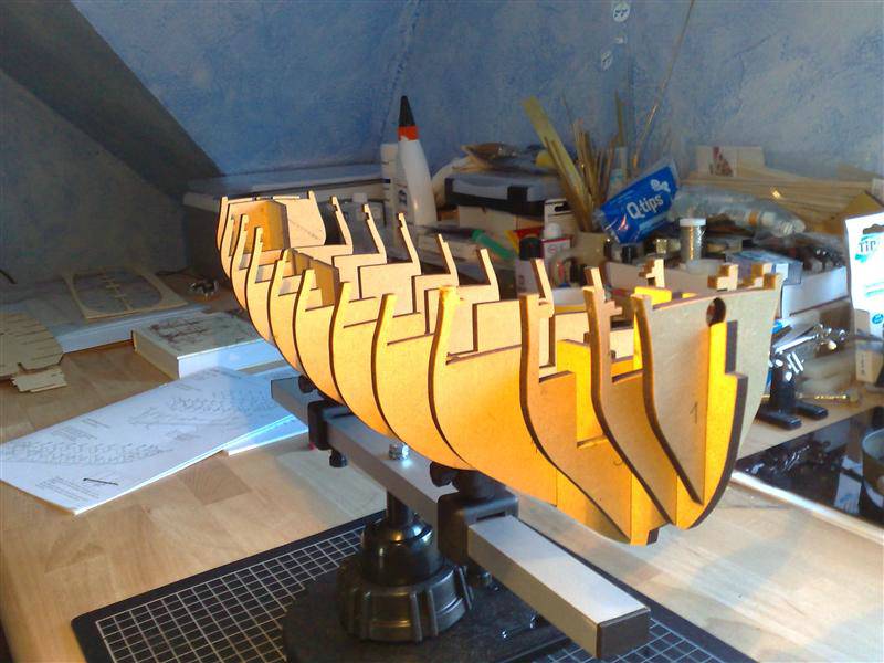

nachdem nun die Yamato so gut wie fertiggestellt ist , fange ich schon mal mit dem bau der HMS Pegasus an . der bau wird garantiert länger dauern als bei der Yamato , da ich im holzmodellbau mit jedem handgriff neuland betrete und auch nicht vorhabe einen rekord aufzustellen, sondern versuche so gut und so sauber es mir möglich ist zu arbeiten . zum bausatz selbst brauche ich ja nicht mehr viel zu sagen , ausser das er einen super eindruck macht .

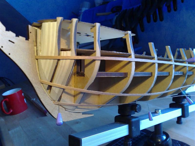

nach der ersten "anprobe" der spanten , des unteren decks und des hauptdecks am hauptkiel , muss ich sagen das die gelaserten teile zu 100% passgenau sind , fast wie ein puzzel . trotzdem habe ich alle ausschnitte noch einwenig nachgefeilt , denn holz , im gegensatz zu beamten , arbeitet ja bekannterweise :rolleyes: ( entschuldigung an alle beamten hier für meine entgleisung , aber spass muss sein *gg* )
bevor ich nun die spanten verklebe , werde ich vorher noch einige fräsarbeiten am hauptkiel machen , damit nach der 2. beplankung der kiel und achtersteven die gleiche breite haben . auch die decksbeplankung auf dem unterem deck werde ich erst fertigen , sowie die hinteren und vorderen spanten in form schleifen ( straken ist wohl das fachwort dafür ?! ). bitte entschuldigt , das ich mich erst auf die ganzen fachbegriffe im historischen modellbau einstellen muss , aber mit der zeit fuchse ich mich da schon rein . auch würde ich mich über jeden nützlichen tip/vorschlag freuen , bevor ich etwas "versaue" :) das ich mir hier im forum und auch in anderen foren einiges abschaue , ist klar . würde es keine modellbauforen geben , würde ich mir wahrscheinlich solch einen bau garnet zutrauen :ok:

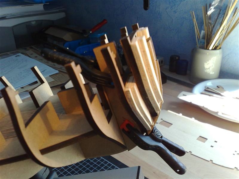

die erste verklebung habe ich gemacht . die heckformteile am letzten spant 13 wurden mit pattex turbo kleber ( holz-kompi-kleber) angebracht . um die genaue ausrichtung zu haben , habe ich das achterdeck aufgelegt . danach wurden die heckformteile noch in form geschliffen. ich hoffe inständig das ich alles richtig mache :rolleyes:
Samstag, 30. April 2011, 20:22
Die Peagasus wird hier nun gebaut wie die Vic. Da bin ich mal auf die ganzen Bauberichte gespannt.
Ein kleiner Tipp von mir. Beplanke erst den Rumpf mit der ersten Beplankung und klebe / passe dann den Kiel ein. Du wirst dich sonst beim schleifen und spachteln tierisch ärgern, wenn der permanent im Wege ist und du aufpassen musst, den Kiel nicht zu beschädigen. Ansonsten ist der Bau eines Holzschiffes nach dem Beplanken nicht viel anders als bei anderen Schiffen.

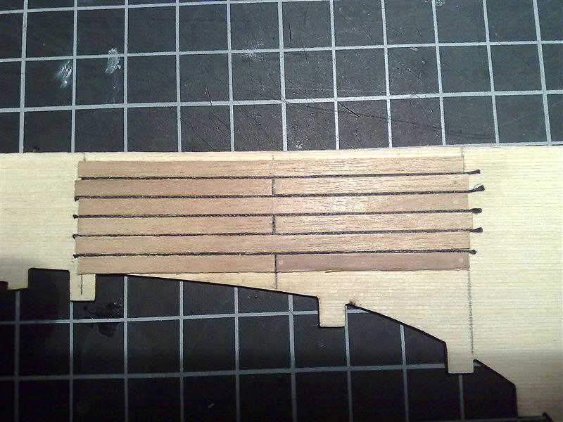

heute habe ich meine erste decksbeplankung probiert . modellbau kann sooo aufregend sein :lol: mein kleines teststück ging gut von der hand . ich habe die garn-methode angewand ( habe allerdings für mein probestück dünnes takelgarn genommen , da kein anderes garn zur verfügung stand ) . nun habe ich aber noch fragen . in der realität ist doch die kafalterfuge eben mit der decksplanke , oder ? muss ich die decksplanken solange schleifen bis sie mit der kafalterfuge eben ist ? weiterhin habe ich mich nun auch für die dübelmethode mit zahnstocherspitzen entschieden . die decksplanken sind 3mm breit , wenn ich nun zwei löcher 0,5mm an der stoßkante bohre , finde ich das die dübel doch recht "gewaltig" ausfallen . da ich aber wohl noch das deck schleifen muss , kann es da sein das ich mich immer mehr zur spitze des zahnstochers arbeite und somit der dübel-durchmesser kleiner wird ?
eine frage habe ich auch noch und zwar , wie lang müssen die einzelnen decksleiseten sein , um ein harmonisches bild des decks darzustellen ?

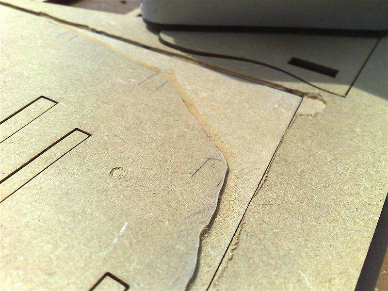

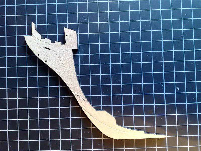

desweiteren habe ich noch die einzelnen bauteile des bugsteven mit einer reißnadel angedeutet , da mir der bausatz bugsteven einfach zu glatt erschien . da der rumpf ja noch mit kupferplatten belegt wird , ist die struktur wohl nur im oberen bereich noch zu sehen , denke ich mal :rolleyes:
@ Jan , reicht es nicht wenn ich den hauptkiel fräse , dann die kielteile anbringe und dann die erste beplankung mache ?
zu dem bild der decksbeplankung . in der mitte des teststückst habe ich die zahnstocher mit weißleim direkt aus der flasche verklebt , die äußeren habe ich mit wasserverdünnten weißleim geklebt . das ergebniss war das die äußeren wesentlich sichtbarer waren , obwohl hier auf dem foto nur etwas zu erkennen ist , wenn mann sehr genau hinschaut :) denke aber das nach intensiven schleifen und ölen/beizen , die dübel wohl alle recht deutlich zu erkennen sind .
Montag, 2. Mai 2011, 09:34
Du kannst es gern versuchen. Ich habe für meinen Teil festgestellt, dass mich der Steven und der Kiel beim Schleifen hindern würde. So kann ich mit Schleifklotz und Exenterschleifer die Form herausarbeiten.
Die Nut für den Kiel kannst du ja auch im Nachgang reinfräsen.

@ Jan , ich werde wohl deinen ratschlag folgen . allerdings werde ich den bugsteven anbringen , da ich die gefräste nut als anschlag für die beplankung zur hilfe nehmen möchte .denke mal , wenn ich am bug sauber arbeite , ich dann so gut wie kaum schleifarbeiten habe , die den bugsteven beschädigen könnten .
habe nochmal versucht 2 sauber versetzte löcher zu bohren und es es hat geklappt . die größe der dübel ist , wenn man ihn nicht mit gewalt eindrückt , nun auch akzeptabel . werde es dann in die praxis umsetzten .

Zur Decksbeplankung. Die Fadenmethode erscheint mir nicht geeignet, da der Abstand zwischen den Planken einfach zu groß ist.

@ Christian , bei dem probestück der fadenmethode hatte ich takelgarn genommen , wohl etwas dick . habe mir heute aber noch garn besorgt , was schon etwas dünner ist .

heute waren fräsarbeiten am hauptkiel angesagt . für die fräsarbeiten mit der proxxon oberfräse habe ich den hauptkiel zur stabilisierung wieder in die urform gesteckt . im bugbereich und unterem kiel habe ich eine nut gefräst , die die stoßkante der planken halten soll . die erste beplankung ( 1,5 mm ) "verschwindet" dann in dieser nut und die zweite beplankung ( 1 mm ) werde ich dann so anbringen , das sie gegen den bugsteven stößt .
im heckbereich habe ich flächig je seite 1,5 mm weg gefräst . der kiel am heck hat dort noch eine breite von 2mm , anstatt 5 mm . hier muss ich dann für die 2. beplankung "nur" noch 1mm pro seite runterschleifen um die gleiche breite wie das ruder ( 5 mm ) zu haben . als nächstes kommt dann das verkleben und das stracken der spanten .
nach reiflicher überlegung habe ich beschlossen , das hauptdeck erst nach der 2.beplankung einzusetzten . der grund ist , das ich es komplett beplankt einsetzten möchte . in der bauanleitung ist dies so nicht vorgesehen , würde irgendetwas dagegen sprechen ??
