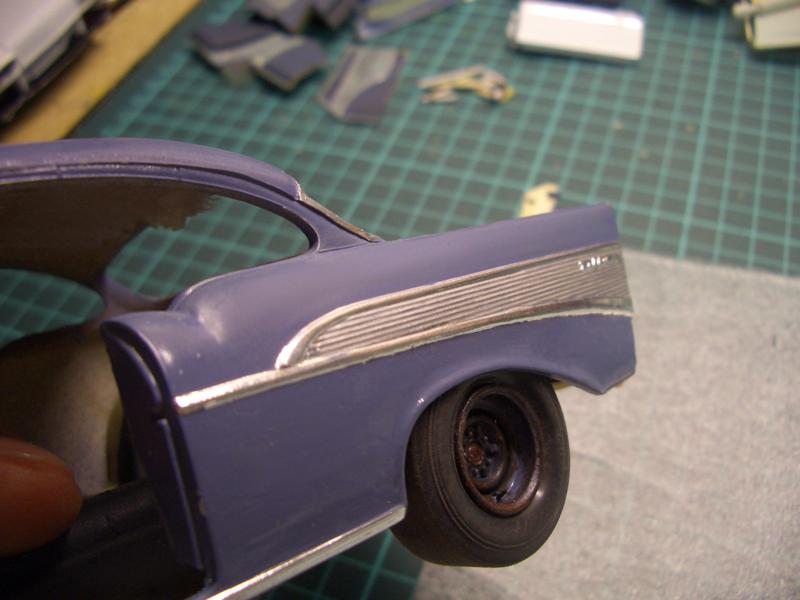

Beiträge: 9 197
Sonntag, 15. Mai 2011, 02:52
Sodele, Freunde der Nacht :wink:

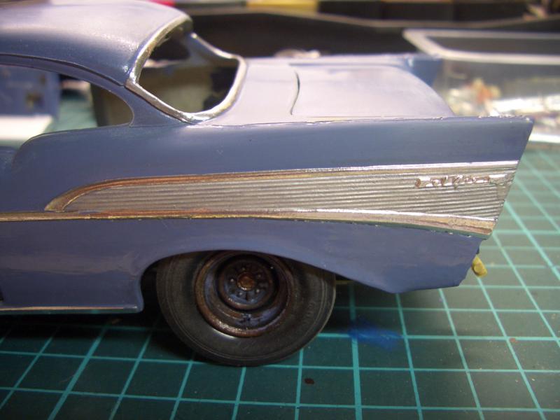

Mit dem Ergebnis bin ich soweit zufrieden - schön gerostet, wie Dieter sagt :five:
Danke noch an Michi, Lars und Andreas - meinem Brüderle natürlich auch. :hand: :party:
Ich hatte durch plötzlich eintretende Müdigkeit und dem Verlangen nach etwas schlaf (hui!) keinen Bock mehr, den letzten (gestrigen) Arbeitsschritt zu schreiben. Den gibts heute quasi als Nachschlag.

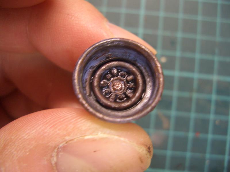

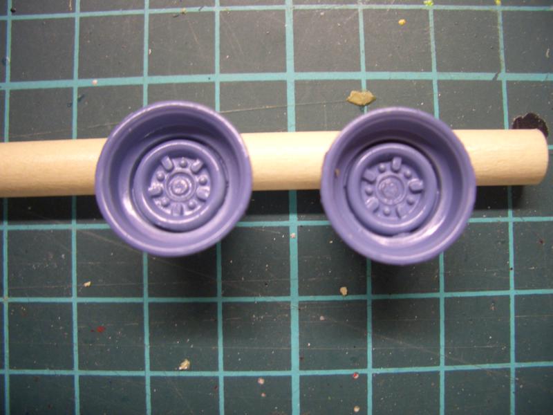

Ich widmete mich den neuen Felgen. Diesen hier:
Die hab ich im Zuge der Malerarbeiten an der Karosserie mit Wagenfarbe angemalt. Nun sehen sie aber viel zu neu aus, im Gegensatz zu dem Chevy.

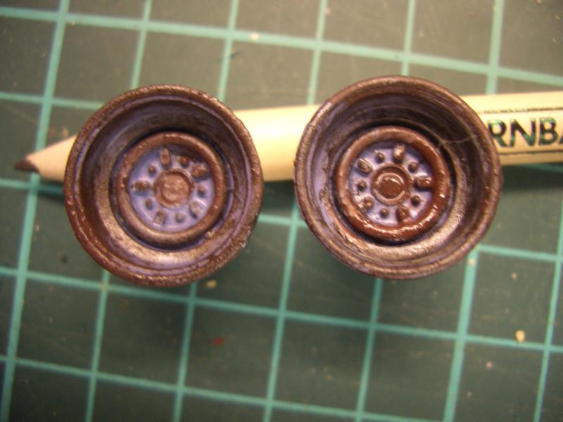

So nehme ich die benötigten Farben...
Ich beginne mit schwarz, etwas trocken zu malen...
...und mit einem Wattestäbchen etwas in der Felge im Kreis zu wischen, damit die Farbe nicht zu dick drauf bleibt. Dewegen die Fuseln.
Nun Mattbraun...
...darüber. Ebenfalls verwischt und hier und da deutliche Stellen getupft.
Als nächstes mische ich wieder Chrom mit Braun (1:3) und tupfe wie an den Roststellen mit einem harten Pinsel die Highlight an die Felgen.
Dazu hab ich noch die Nabendeckel angemalt:

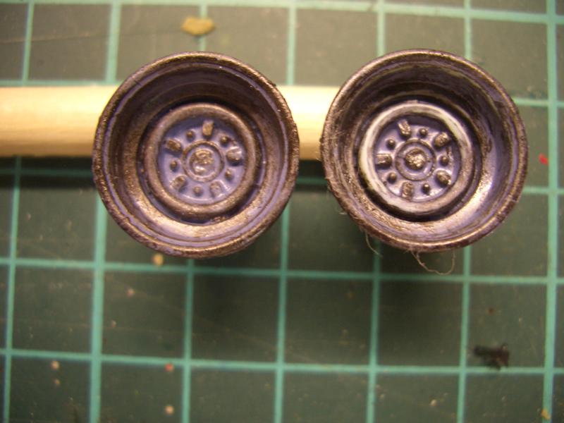

Jetzt ist vielleicht schon aufgefallen, das die Vertiefungen einer ungepflegten Felge dazu neigt, jeden Dreck aufzusammeln.
Deswegen nehme ich schwarze Wasserfarbe und gehe in die umlaufende Sicke sowie Befestigungsfläche...
...und tupfe zu viele Farbe wieder ab...
...bis mir der Grad der Verschmutzung zusagt.
Danach habe ich jeweils ein 0,4er Loch gebohrt...
...einen Nylonfaden zur Hand...
...und zwei Stückchen abgesäbelt:
Die Stückchen setze ich in die Bohrungen...
...und hab auch gleich die Ventile drin.

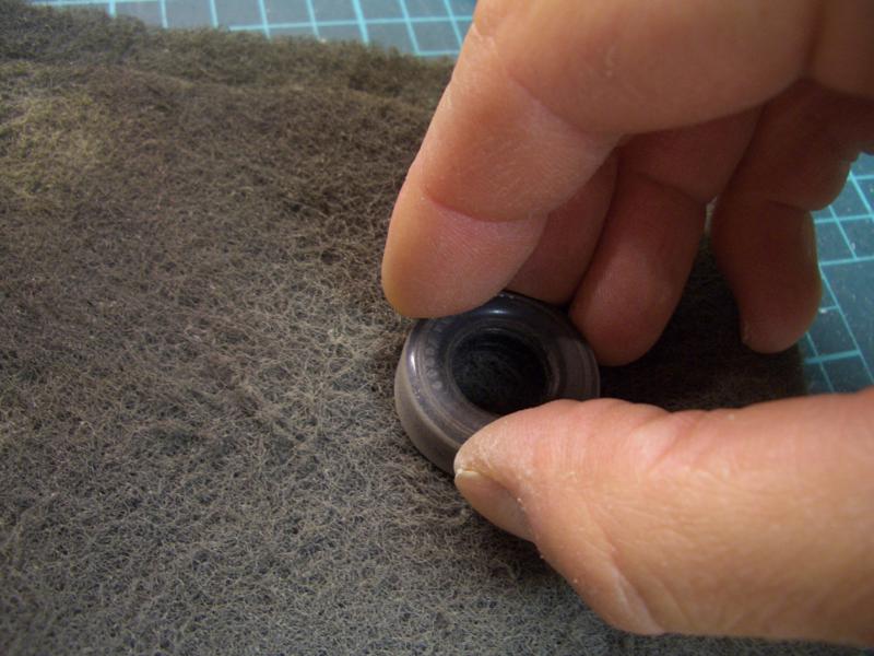

So lege ich die Felgen zur Seite und widme mich den Reifen.

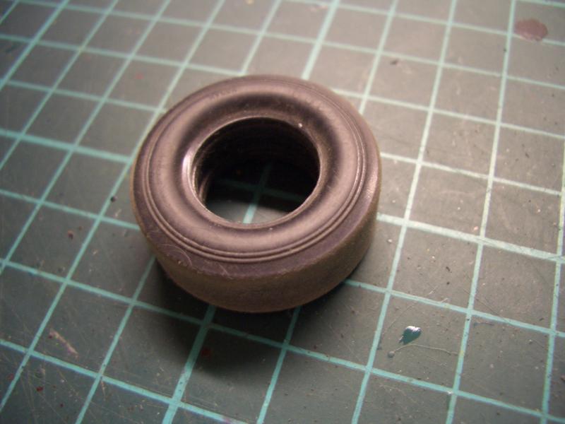

Sie glänzen schon ganz gut:
Wollen wir das ? Nö - zumindest ich nicht. Hier.

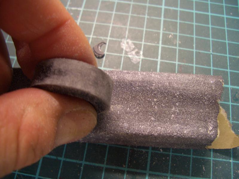

Als ersten Schritt schleife ich die Laufflächen mit 100er Papier an...
...bis ich eine schöne, abgewetzte Lauffläche habe:
Was aber mit den Flanken? Schwarzmatt lackieren könnte man, will ich aber nicht.
Deshalb verwende ich ein Schleifpad aus dem Lackierbedarf und schleife die Flanken darauf...
...so das sie gebrauchter aussehen:
Dann kan ich die Schlappen wieder drauf ziehen...
...und auch gleich an der Hinterachse montieren
:ok: Zufriedenstellend :D

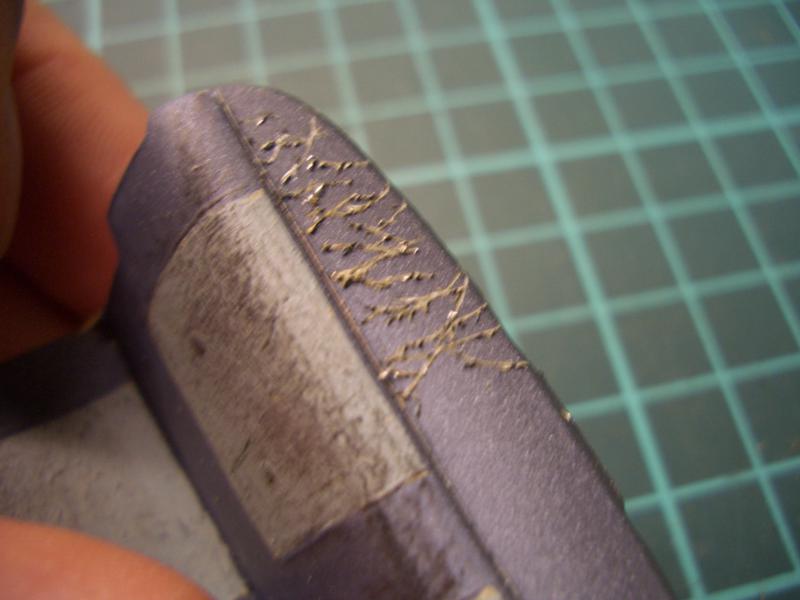

Noch ein Nachbrenner, was ich vorher vergessen habe:
die Karosserie nach dem weißauftrag für die Verwitterung/Ausbleichung) und anschließenden Naßschliff.
Das ist der Stand der Dinge. Das war es mal wieder von meiner Siete.
Nacht Jungs und Mädels,
:wink: :cu:

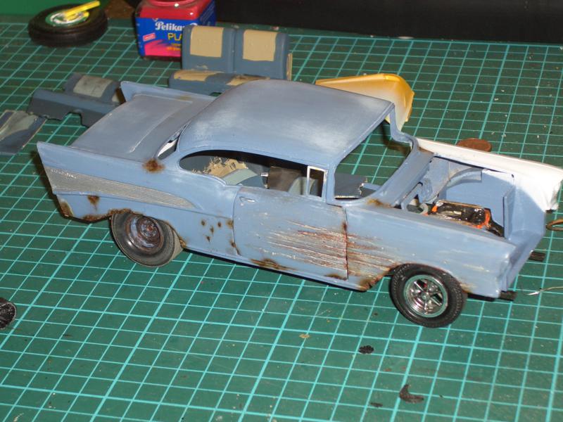

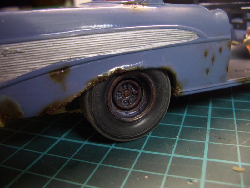

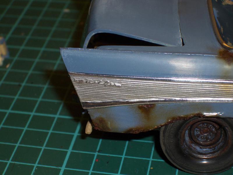

Wir schrieben nun 01:05 Uhr...Update:
Ist die "Korrosion" abgeschlossen, sonst fehlen an der einen oder anderen Roststelle noch dezente Laufspuren :nixweis: nach unten (im Vergleich der Flächenrostungen zu den Steinschlagpunkten, fehlt nach meinem Ermessen bei den großen seitlichen Flächen was) :nixweis: :pfeif: .
Ich denke, ich weiß, was Du meinst.
Deswegen habe ich heute nochmal den Luftpinsel geschwungen und mit ocker...
an den Roststellen nachgelegt. Dazu habe ich in einem Abstand von ungefähr 5-7cm auf die Roststellen gepustet. An der Seitenwand...
...und die vergessene Heckklappe:
Ich denke, so ist die Rostdarstellung vollendet.

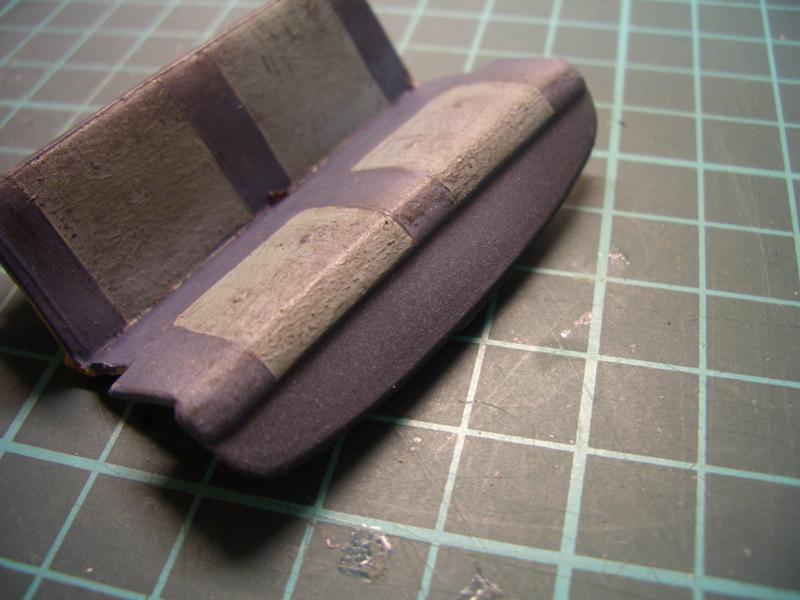

Weil ich Gerade am hantieren mit Serviette war, kam auch gleich die vordere Sitzbank dran.
Die Sitzbank soll mit einem Schonbezug überzogen sein, der stellenweise eingerissen, Ausgebleicht und etwas abgegriffen ist.
Das selbe in Blau. Zurechtschneiden der Serviette..
...aber diesmal die Bank mit Wasser-Kleister-Gemisch eingestrichen...
...und dann die Serviette aufgelegt. Unter zuhilfenahme eines getunkten Pinsels...
... habe ich die Serviette in Form gebracht.
Die Überschüssigen Ränder entfernt, eine Ecke herunter gerissen...
...und zurechtgelegt...
...wurde die Bank auf die Seite gelegt, um zu trocknen.
In der Zwischenzeit kramte ich wieder die Airbrushsachen hervor und entschied mich für einen...
...Bergblauen Bezug. Das Weiß benötige ich wieder für das ausbleichen.
Die Sitzbank ist trocken...
...und so lackierte ich erst das blau...
...mit Rücksicht auf die Alterung, Schattenkanten, unbenutzte Stoffstellen, und lackierte die ausgeblichenen Stellen:
Soweit, so gut. An den Ausrissen korrigierte ich wieder die Polsterfarbe, die eben durch den Riß hervorblitzt.
Jetzt noch etwas verschmutzen. Dazu malte ich erst schwarz dann mittelgrau trocken...
...was auf den Makrobildern bescheiden wirkt. :!! Nun ja, ist halt so. Das Auge verwischt es besser ;)
Somit ist auch die Sitzbank vorne abgeschlossen. Gurte fehlen! Das Folgt noch :bang:

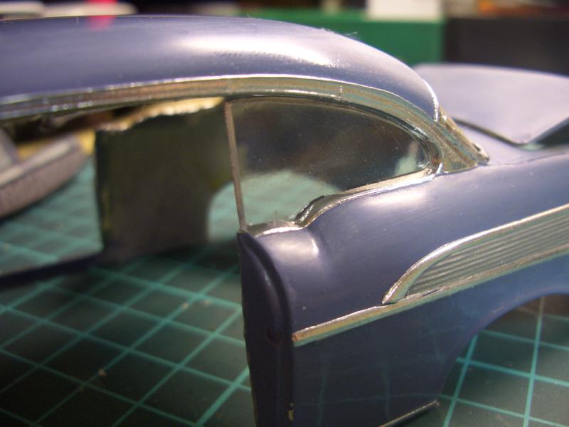

Es geht wie erwähnt weiter, einen Tipp mal fix um zu setzen:
Die Sichtbaren Federdrähre - da hab ich jetzt keine, sondern ich nehme einfach mal Federdrähte :abhau:
Mein Ausgangsmaterial ist oft gesehner Silberdraht...
...den ich mir in kurze Stückchen schneide und der Dachform "Pi-X- :ok: " anpasse...
...und in die vorhandenen Sicken einklebe:
Fünf Minuten Arbeit - grooooße Wirkung :five:

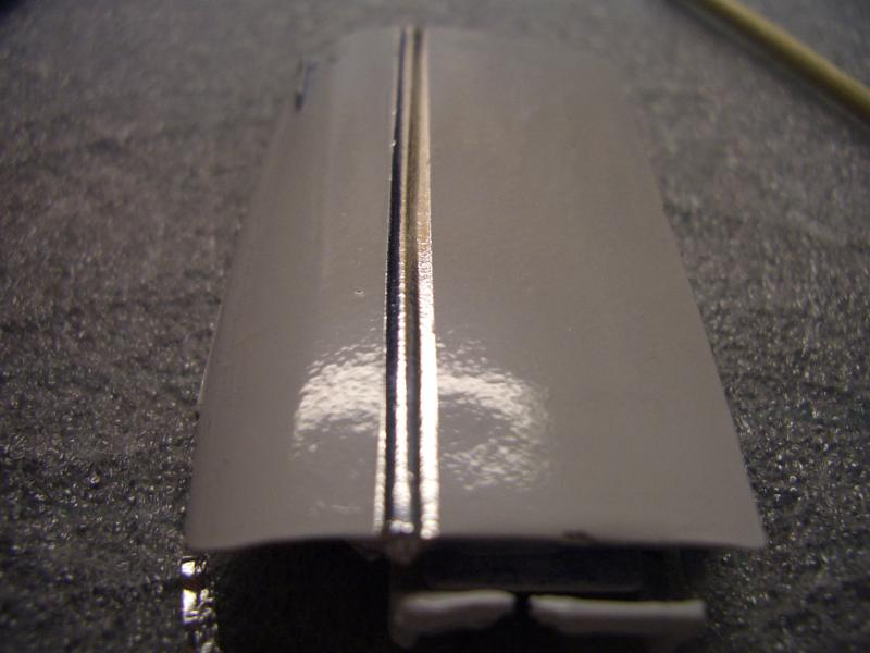

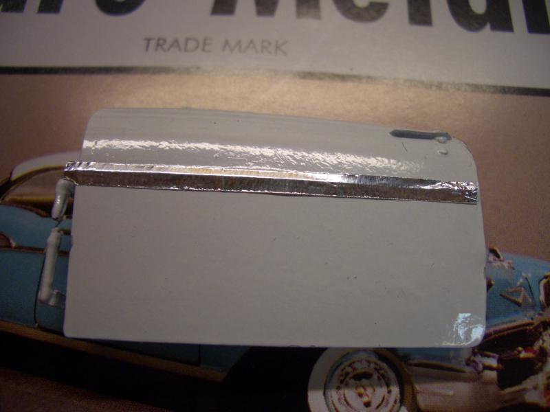

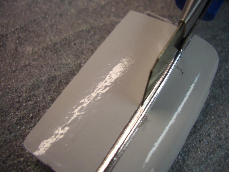

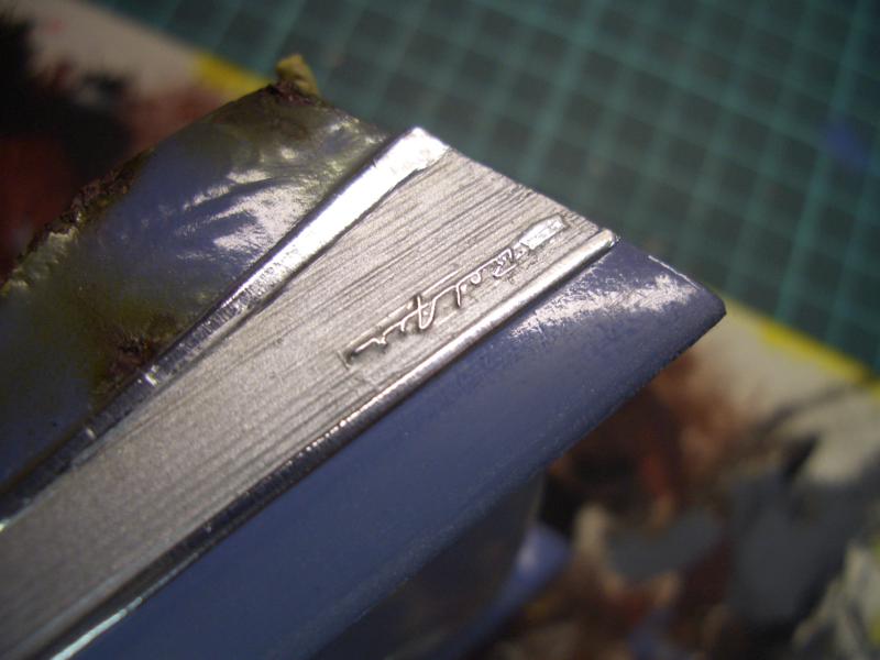

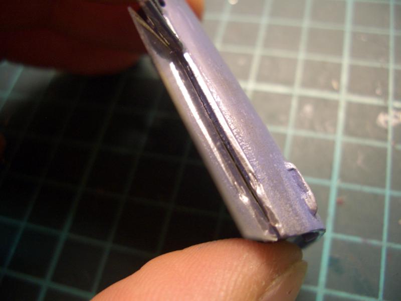

Das Arbeiten mit BMF = Bare Metal Folie. :)
Ich möchte das anhand der Ultra Bright Folie anschaulich machen, da es hier im Forum teilweise Schwierigkeiten mit der Haftung, Verarbeitung etc. gibt. Als Testversuch quasi, selbst wenn ich schon öfters damit hantiert habe.
Einwurf!
Nun fragt Ihr Euch vielleicht, was ein Schrottwagen mit Chrom will? Das will ich Euch an einem Beispielbild zeigen:
Es ist Auffällig und einer meiner Irrglauben, das der wuchtige Chrom kaum rostet! Googelt mal nach "Junkyard 57", dann werdet Ihr auch - so wie ich - feststellen, das es wirklich sehr wenige Chromteile an den 50er Schlachtschiffen gibt, die massiv angerostet, geschweige denn verrostet sind. Der muß schon verdammt lange und in sehr schlechtem Umfeld stehen.
Also habe ich (sowieso geplant gewesen) mich dafür entschieden, den Chrom des Chevys einer minimalen Alterungskur zu unterziehen. Ein bischen Flugrost, vielleicht noch Grünspan, ein Rostpickerl auf den Stoßstangen...mal sehen, wie es im Gesamten aussehen bzw. wirken soll. Die Entscheidung treffe ich erst, wenn das Modell komplett zusammen auf den Rädern steht und das Finale der Karosseriegestaltung anseht. Dazu aber am Ende des BB mehr.
Weiter im Text. :???
Wie gehabt, lege ich mir mein benötigtes Material zurecht:

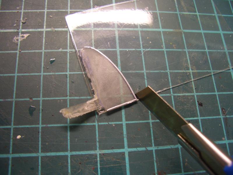

Wichtigstes ist ein scharfes Bastelmesser / Skalpell oder ähnliches. Dann noch ein flach angeschliffener Schaschlickspieß, 'ne Pinzette, Q-Tips, ein Lineal, die Folie und ein Baumwolltuch. Weiterhin verwende ich eine Polsterunterlage für das Ablegen der Karosserie während des beklebens.
Ich beginne damit, die zu beklebenden Partieen in der Länge zu messen und schneide mit entsprechende Streifen der BMF zurecht
Das schneiden auf dem Pappdeckel der BMF habe ich von meinem Bruder abgschaut :five:
Nun löse ich die Folie ab...
...und lege sie auf die zu beklebende Zierleiste auf:
nun streiceh ich mit einem Q-Tip...
...über die Leiste, bis sie auf den Erhebungen sauber anliegt...
...vermeide jedoch, die Folie außenherum fest anzudrücken.
Ich habe festgestellt, das es je nach Lackmaterial Kleberückstände geben kann und die BMF sich schwerer entfernen läßt.
Ob es an der UltraBrightFolie liegt? Ich weiß es nicht... :nixweis:
Jetzt schneide ich sachte...
Wichtig! Nicht zuviel Druck mit der Kllinge ausüben! Die BMF ist hauchdünn und der Lack soll nicht beschädigt werden!
...mit dem Bastelmesser an der Zierleiste in der "Kante" nach...
und entferne schiebender weise...
Auch hier - wichtig! Nicht zu fest drücken!
...mit dem flach angeschliffenen Schaschlikspieß...
...das überstehende Material.
Nun noch final andrücken (ich mach das mit Q-Tip) und mit dem Baumwolltusch nachpolieren...
...ist das Ergebnis vertretbar.
Die ausgerissenen Stellen kommen von einer stumpfen Klinge :bang: In diesem Fall kann ich das vernachlässigen und mit Eding ausbessern. Die weißen Karoteile werden später noch in szene treten ;)
Ebenso kann man an der unterseite der Zierleiste Kleberückstände auf dem Lack erkennen. Doch zu fest angedrückt, beim aufkleben...die entferne ich mit Alkohol :party: Das ist Arbeitsteilung und Belohnung. Für das Modell ein Schlückchen, :prost: für mich ne Pulle :saufen: :abhau:
Nun noch das Folieren von Schriftzügen. Was der Chevy alles an Möglichkeiten bietet, Euch als "How to" zu zeigen - unfaßbar!
Die Sidetrims habe ich unten schon fertig, oben "großzügig" mit BMF beklebt:
Ich habe wie schon praktiziert die Leisten passend geschnitten / vollendet...
...jedoch den Schriftzug beklebt gelassen:
Diesen habe ich fest angedrückt und mit dem Schaschlikspieß die Konturen nachgefahren. Nun nehme ich die Farbe der "Planke"(?), in meinem Fall Alufarben und bessere die ganze Planke an den Zierleisten entlang aus, inklusive dem Schriftzug.
Dann lasse ich die Farbe trocknen.
Sodele, die Farbe ist auch getrocknet.
Um den Schriftzug wieder frei zu bekommen, streife ich in flachem Winkel mit meinem Schaschlickstab über die Erhebungen...
...und tatahhh - da sind sie.

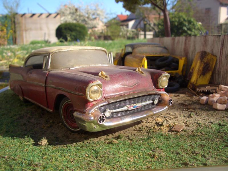

Das war es für Heute. Ein Geasmtbild der Stand der Dinge:
Unrestaruriert...
...in der Restauration:
Ich hoffe, das ich Euch etwas die Angst von BMF genommen habe - die "alten Hasen" langweilts vielleicht.

Hey :)
Ha jetzt war der Silberfaden da :lol: Und du hast ihn Super in Szene gesetzt :ok:
Die Arbeiten mit BMF sehen toll aus, ich hab da nur immer das Problem das der Schnitt später nicht gerade wird :will:
Aber die Idee mit den Schriftzügen is gut das werd ich mir mal abschaun :hand:

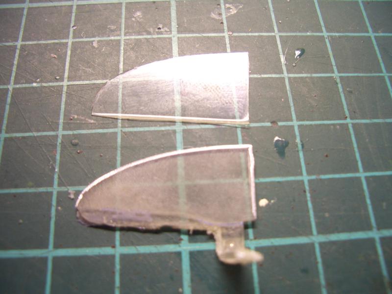

Selbst ist der Modellbauer!
So nehme ich ein Stück Verpackungsmaterial meiner Rasierklingen...
...lege eine Scheibe als Muster auf...
...ritze die Form mit meinem Bastelmesser vor...
...Kuck...
...und schneide sie aus:
So schnell gehts :ok:
Unverzüglich kommen sie an ihren Platz...
...wo man jetzt besser rein schauen kann.
Die Originalen Scheiben hätten auch nicht zum Gesamtbild gepaßt. Denn so verwittert, wie Die Scheiben Ablagerspuren hätten, ist der Chevy nunmal nicht.

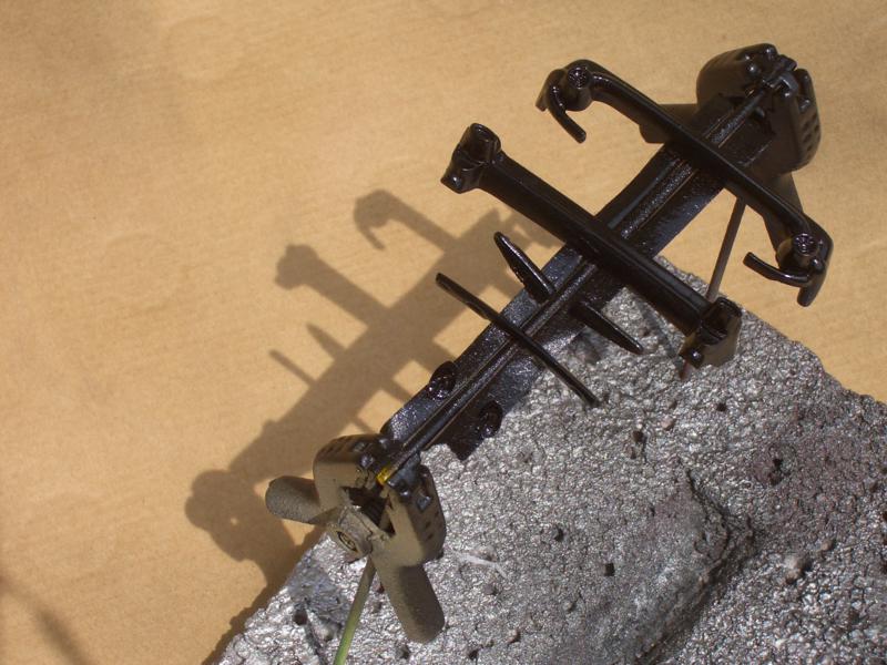

Ich habe mich den Chromanbauteilen gewidmet. Gut ist, das ich noch einen Teileträger des Bausatzes mein Eigen nenne, bei dem ich die Tage festgestellt habe, das er nicht komplett ist. So tut es nicht unbedingt soooo weh, wenn ich ein, zwei Teile heraus nehmen muß, um diesen hier zu kompletieren ;(
Wie in meiner "Lektion" :!! weiter oben (die mit der BMF) schon erwähnt, sieht der Chrom doch recht gut aus bei den Junkern. Nur nicht bei dem Modell. Durch die Jahre ist er ganz schön durchsichtig geworden :verrückt:
(weil ich mal wieder kein Ausgangsbild gemacht habe :bang: )
Die Stoßstangen sahen gleich aus. :(
Auch so ein >Alter Herr< von mir
Also was mach ich? Entlacken. Mit Backofenreiniger. Das hatte bei meinem 58er Impala oder WoMo geklappt, also auch hier.
Nun denn.
Die Teile in einen alten Eisbecher (Spaghettieisschälchen mit Deckel!) geschmissen...
...und sauber eingeschäumt:
Das war vor vier Tagen. Öfters mal nachgelegt an Reiniger hab ich die Teile heute wieder herausgenommen und mit einer Fingerbürste abgebürstet. Anschließend etwas mit Schleifpapier behandelt und in die Sonne zum Trocknen gelegt
Auf dem Bild rechts sind die NOS-Teile von meinem Teileträger. Man erkennt:
ohne Witterungseinflüsse des ungebauten Modelles und fristen in der Schachtel, kann diese Entlackungsmethode dem Chrom nichts anhaben! Die linken, am Modell angebauten Teile - annähernd alles weg gerubbelt. Mit diesen mache ich weiter.

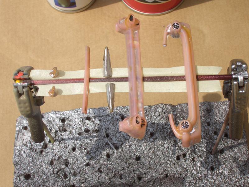

Um solche Kleinteile zu lackieren behelfe ich mich immer einem Lackiergestell und Kreppband, wo ich sie drauf mache:
Zum Lackieren nehme ich kein alclad - sonder versuche...
..."Belton Dream Colors Liquid Chrome".
Die Verarbeitung ist identisch mit Alclad.
Schwarz vorlackieren...
...naß in naß (bei Sonneneinstrahlung :thumbdown: ) das Liquid Chrome drübber...
...und trocknen lassen.
Mein Fazit. Kann man nehmen, in der Ausführung verbesserbar. Einen Test, wie es sich im stillen Kämmerlein (richtiges "naß in naß"!)schlägt, steht noch aus.
Ein Vorteil zu Alclad ist eindeutig: völlig abriebstfest - das nach gerademal 7 Stunden trockenzeit im Bastelraum! Und ich habe gut darauf herumgetatscht und -gerieben :rot:
Am Modell, weil ich heute Abend die Zierteile gleich verbaut habe, ist es hier ausreichend:
