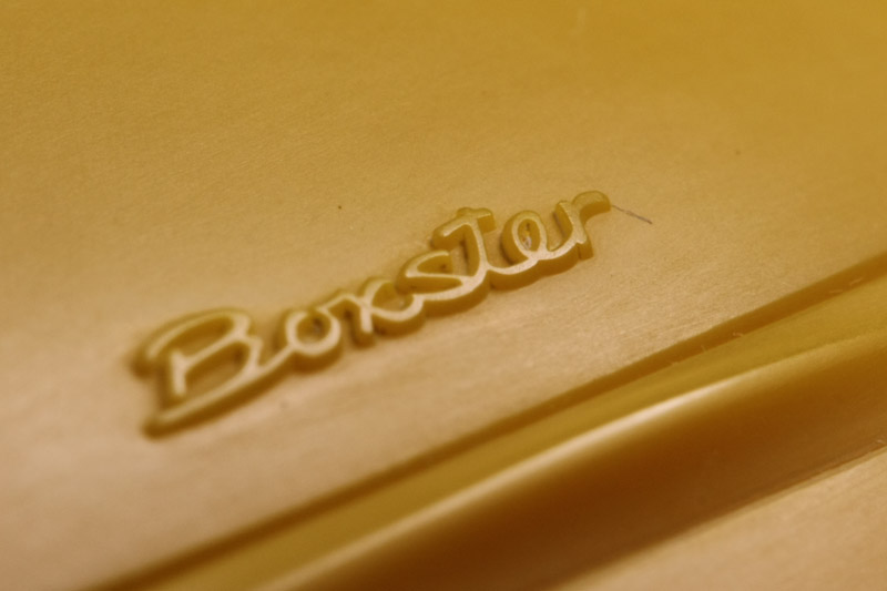

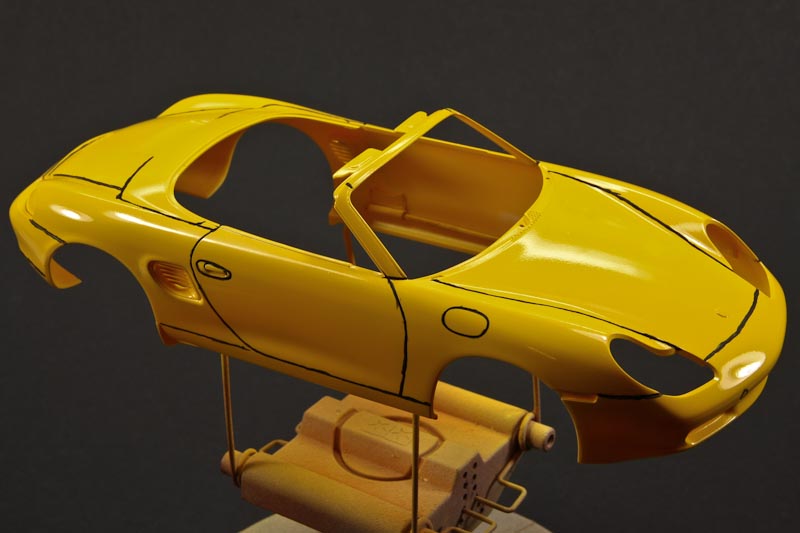

habe mit dem Bau des Porsche Boxster begonnen.
der wird oob gebaut die Farbe wird TS47.

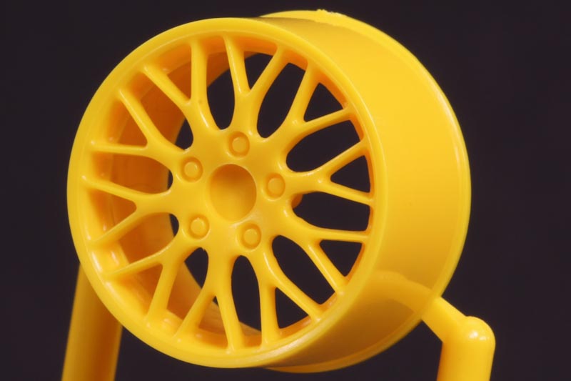

Die Felgen sind im Bauplan auch mit TS47 zu lackieren, dies gefällt mir aber nicht, ich werde die wohl mit Alclad in chrome oder in polished Aluminium brushen, was meint ihr passt besser ?( ?(

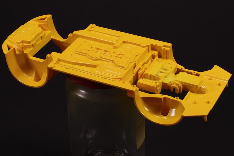

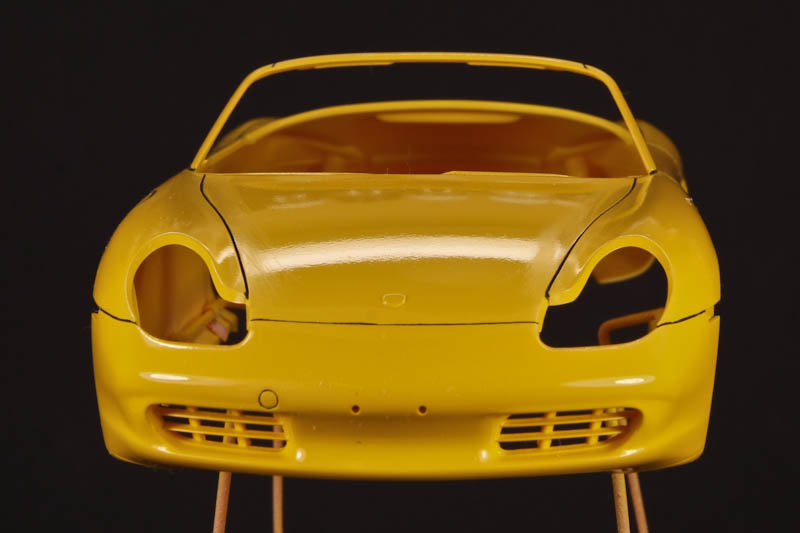

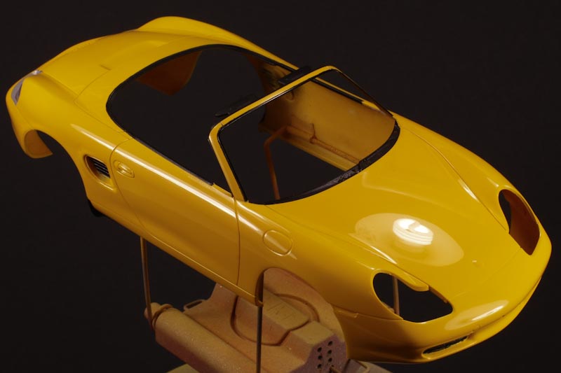

hier die ersten Bilder
Grundierung und Farbe
Karosserie geschliffen

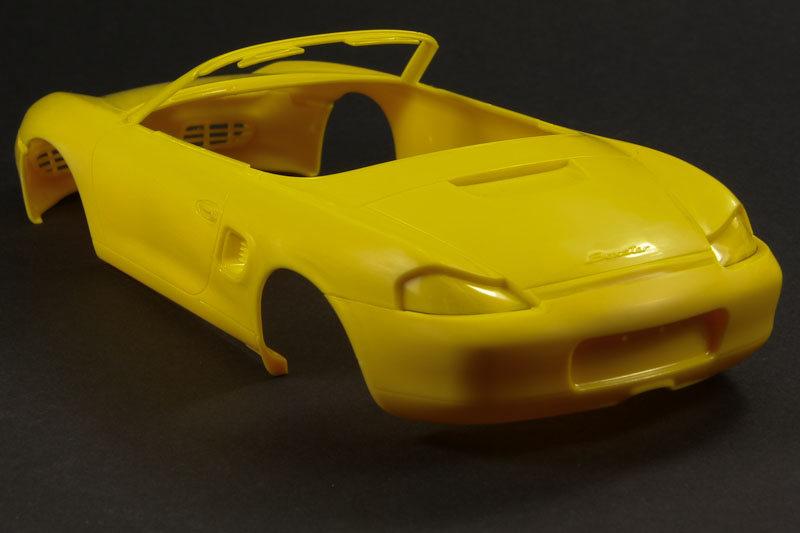

grundiert
und der Lack ist auch schon drauf
Farbe wurde unverdünnt mit 2bar Druck, einer 0,5mm Düsennadel für Lack, in 2 dünnen Schichten und einer dickeren aufgebracht.
Ich freu mich schon auf die Abklebeorgie am Unterboden, da alles aus einem Teil besteht.

mal wieder ein gelbes auto, wurde auch zeit, sauber lackiert
gruß challenger
Freitag, 4. März 2011, 18:41
Hallo Rainer, :wink:
sieht sehr sehr sauber gelackt aus.
Ich würde die Felgen in Schwarz oder einem dunklen Grauton machen, hebt sich besser ab von der Karosserie, evtl. einen dünnen Streifen in dem Farbton über die Karosserie gebrusht.
Hattest Du keine Probleme den Lack durch die Pistole zu jagen, frage nur da ich mir auch jetzt eine Ausrüstung zugelegt habe und mal ausprobieren müsste, wie das alles so funktioniert. Lack direkt aus der Dose ins Glas und dann ohne zu verdünnen gesprüht ?

Freitag, 4. März 2011, 19:58
Hi Rainer :wink:
sehr schönen Baubericht hast du da gestartet,gefällt mir gut. Modellauswahl und Farbe alles sehr stimmig :ok:
hast du auch schon sehr schön lackiert,ein satter Farbauftrag schaut sehr gut aus eine ideale Grundlage zum polieren
die Felgen würden mir in Wagenfarbe sooo schlecht auch wieder nicht gefallen oder vielleicht nur der Felgenstern
gelb, der Rand in Alclad könnte auch gut aussehen, so oder so gefällt mir beides, bleib weiter dabei :ok:
Gruß, Thomas :wink:

Freitag, 4. März 2011, 20:48
Schönes Modell, ich würde die Felgen aber auch in Anthrazit oder schwarz als Kontrast zur Autofarbe machen.

Guten Abend die Herren
hallo Callenger, schön dass du dabei bist.
hallo Frank,

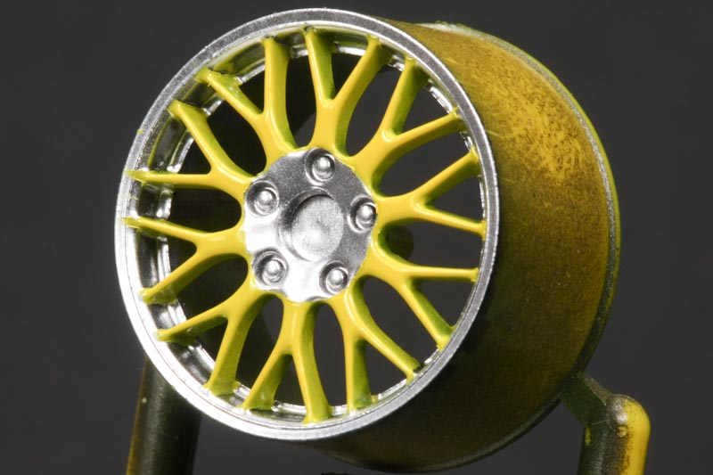

vielen Dank für deinen Vorschlag, aber mir gefallen in Farben lackiert Felgen einfach nicht, die einzige Außnahme ist schwarz zu schwarz wie bei Mike's Corvette :ok: :ok:
Zum Lack:
der wurde "dekantiert" und über Nacht mit leicht geöffnetem Deckel stehen gelassen, damit das Resttreibgas aus der Farbe entweichen kann, wie beim Federweißer im Kanister, der gärt ja auch langsam vor sich hin. :abhau: :abhau: :abhau:
mit einer 0,5mm Düse gibt es überhaupt keine Probleme damit, das funktioniert hervorragend,
mit einer 0,3mm Düse verdünne ich in etwa 25% mit Universal Nitro Verdünnung aus dem Baumarkt. (geht aber auch ohne)
Ich hab eine Gabbert Triplex, für diese gibt es eine 0,5mm Nadel für Lack, bei dieser Nadel ist die Spitze vorne abgerundet,
soweit ich es richtig ein Erinnerung habe soll diese Rundung verhindern dass schnell trocknende Farbe an der Spitze Tropfen bildet (also trocknet und dort haften bleibt) und damit das Spritzbild beeinträchtigt, ich tu mich da etwas schwer mit der Erklärung.
Bei den TS Lacken ist beim brushen Eile geboten, da diese sehr schnell trocken sind, am besten immer ein Wattestäbchen in Nitroverdünnung gedrängt in Reichweite liegen haben, mit dem kann man die Nadelspitze zwischendurch säubern.
Welche Gun benutzt du den?

Samstag, 5. März 2011, 18:36
Hallo Rainer :wink:
Was ich bis jetzt sehe gefällt mir sehr gut . Die Lackierung ist 1a.
Der Vorschlag für die Felgenlackierung von Thomas hört sich super an. Kann mir das gut vorstellen.
Wie lässt sich die Revell Grundierung verarbeiten ? Und mit welchem Druck brusht du sie ?
Machst du die Sicken Schwarz ? Mir ist Schwarz immer ein zu harter Kontrast.
Ich nehme die Karofarbe und töne sie mit ein bischen dunklen Braun ab. Gefällt mir halt besser.
Bin schon gespannt auf die nächsten Bilder
Gruß Martin

Samstag, 5. März 2011, 20:28
Hallo Martin,
die Grundierung verdünne ich ca. 3:2 mit dieser Verdünnung
dann wird mit ca. 2 Bar und einer 0,35mm Düse hauchdünn gebrusht. Auf dem Bild mit Grundierung von Hinten siehst du die Plastikfarbe noch ganz leicht durchschimmern, genau auf der Ecke vom Stoßfänger.
Durch die Verdünnung wird das Plastik an der Oberfläche leicht angegriffen wodurch die Grundierung sehr gut haftet.

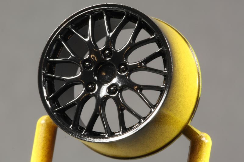

bei den Felgen hab ich mich auch entschieden.
Ich werde die polished Aluminium brushen und die Stege nur an der Oberseite und an der Unterseite mit Gelb bepinseln.

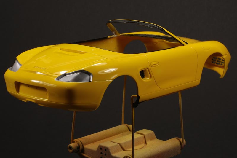

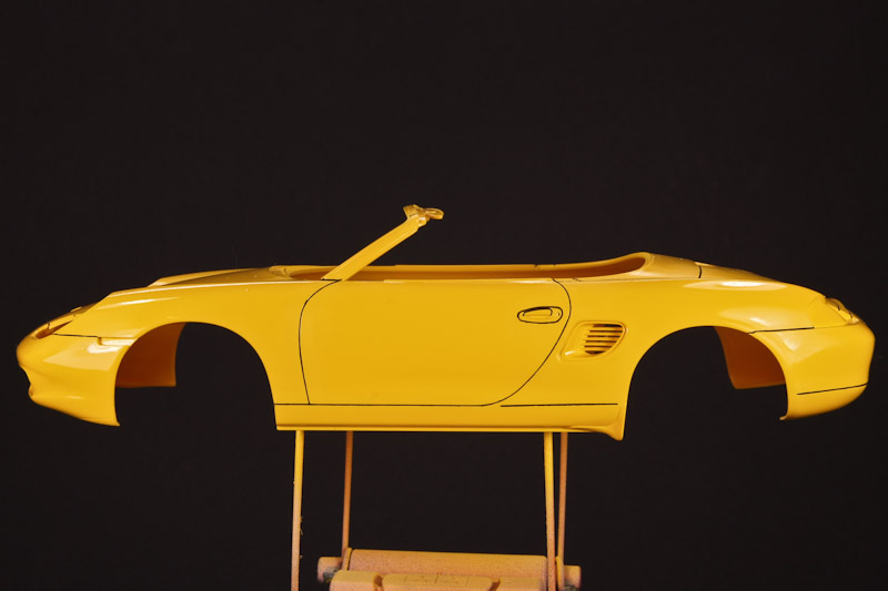

So die Sicken Sind geschwärzt
@Martin
an ein Verdünnung der Farbe hab ich auch schon gedacht, da ich aber die TS Farben benutzte müsste ich mir auch eine TS in Braun zu legen um zu mischen, da ich bis jetzt noch keine Alternativfarbe zum Mischen der Dosenlacke gefunden habe.

Samstag, 5. März 2011, 21:00
Hallo Rainer,
mit dem ersten Sicken-Bild hast Du mir ab doch einen ganz schönen Schrecken eingejagt. Erst so eine ansprechende Lackierung, und dann diese Sicken ...? 8| Tja, wer scrollen kann ist klar im Vorteil :D
Ich hab auch schon mal eine gelbe Lackierung mit schwarzen Sicken versehen, aber jetzt sehe ich erst was das für ein harter Kontrast ist. Ich mache Sicken immer mit Wasserfarbe. Die lässt sich sehr leicht verarbeiten und auch hervorragend abwischen, wenn mal was so richtig daneben geht. Außerdem ist sie billig ... :nixweis:
Eine Frage wegen Deiner Verdünnung: Du schreibst die greift das Plastik leicht an. Musstest Du schon mal abbeizen und neu lackieren? Wenn ja, wie schaut es dann mit einer 2. Grundierung aus? Hält das Plastik das aus? Oder zerbröselt sich dann die Karo?
Viele Grüße,
Uli
Aktuell im Bau:
Samstag, 5. März 2011, 21:02
Die Lackierung war ja nicht schlecht - sehr schick. Die richtig dunklen Sicken machen das alles kaputt. Jetzt stiert man automatisch auf die Sicken. Finde ich schlecht. Warum nicht einfach ein dunkleres Gelb dazu nehmen? Bei keinem auto der Welt sehen Sicken so schwarz aus.
Samstag, 5. März 2011, 21:28
Ja, die sind schon richtig schwarz, ich werde nach dem Klarlack ein Dunkleres Gelb anrühren und die Sicken nochmal nachgehen.

Sonntag, 6. März 2011, 09:27
Hallo :wink:
Danke für deine Auskunft. Werd das mit der Grundierung beim nächsten mal ausprobieren.
Ja mach das mit den Sicken.
Es würde sonst das Gesamtbild des Autos total zerstören und das wäre schade um das schöne Modell.

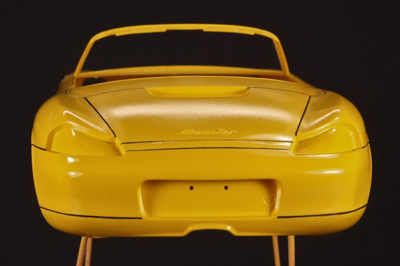

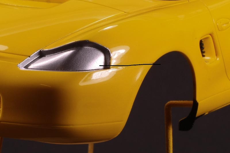

Montag, 7. März 2011, 19:05
Neues von der Front,
Karosse wurde soeben entlackt, :bang: :bang:
hat mir alles nicht gefallen,
werde neu lackieren und die Sicken erst nach Fertigstellung vielleicht mit Wasserfarbe abdunkeln.
Hab mir heute bei verschieden Fahrzeugen die Türspalte mal aus der Ferne betrachtet, die sind schwarz, aber am Modell sind wohl die Spaltmaße zu groß, da wirkt das unnatürlich.
Vielleicht ist die Karosse bis zum Wochenende wieder lackiert, bis dahin bitte ich um Gedult.

Montag, 7. März 2011, 19:28
@ Rainer,
gute Entscheidung,
ich mache die Sicken immer mit Wasserfarbe, sehr verdünnt. Danach lege ich nochmals eine dünnes Schicht vom Lack auf, dann wirken die Sicken nicht so schwarz, sondern nur abgedunkelt.

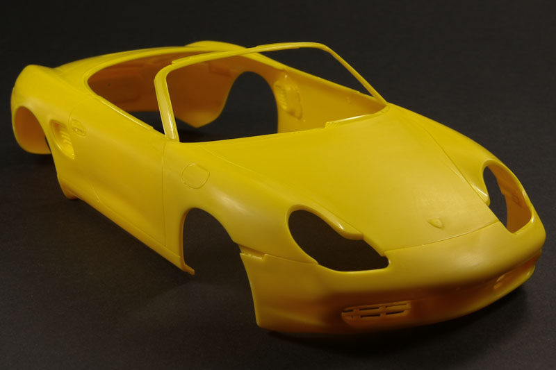

Dienstag, 8. März 2011, 07:45
Hi Martin,
Farbe bleibt wie gehabt,

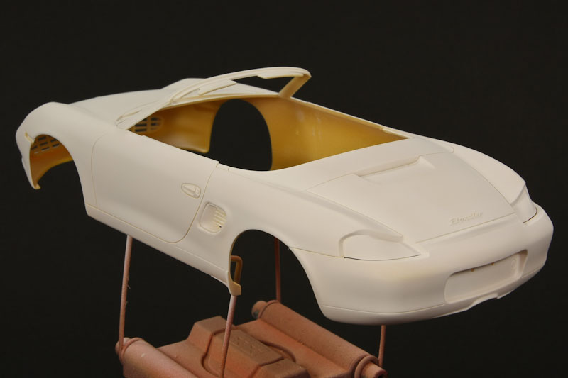

@Uli
ich mach noch ein Bild von der Plastikoberfläche nach dem Entlacken, dann kannst du sehen wie sich dei Nitroverdünnung in der Grundierung verhällt.

Dienstag, 8. März 2011, 17:29
Hallo Kammerfeger,
Wenn die Sicken das Teil dann noch immer "zerrastern", dann sind sie zu "tief".
schön dass du auch dabei bist, mit deiner Aussage triffst du es ziemlich gut.
wird auch das keine echte Hürde sein
ja, mann muss halt was ausprobieren bis man seinen Weg gefunden hat.
@Uli
@Martin
so, dass erste Bild ist vor der ersten Lackierung, dass zweite Bild ist nach dem Entlacken,
man kann den Unterschied gut erkennen.
die glänzende Fläche war vor dem Lackieren nicht angeschliffen
nacher ist die Matt

Dienstag, 2. August 2011, 18:24
Hallo Allerseits,
hier geht's mal wieder ein klein wenig weiter.
Nachdem ich mich entschieden hatte neu zu beginnen mußte der Lack runter, natürlich mit Dowanol, ging sehr gut, wie immer.
Danach Karosse wieder leicht angeschliffen, grundiert, gelackt, poliert.
Und dann ist da während des polierens was passiert ;( :bang: , die Karosse ist an 3 Stellen gerissen, als Folge des Dowanol Bades, da gibts auch eine Thread
Schaden durch Dowanol
Die Karo ist vorne links am Blinker bis zum Scheinwerfer und an der Front bis ca. Mitte Stoßfänger eingerissen, das Poliertuch ist an der scharfen Kante im Radkasten hängengeblieben,
ein kuzes "kracks" und die Teile waren entzwei
hinten rechts ist sie ebenfalls entzweigebrochen, dass ging aber einfach so beim festhalten während des polierens.
:motz: :motz: :motz:
habe dann aber nicht wieder von vorne begonnen sondern die Farbe bis auf das Plastik abgeschliffen, zusammengeklebt, abgeklebt und beilackiert (grundiert + Endlack + Klarlack)
und so ist der aktuelle Stand
an ein paar Stellen wird noch ein wenig nachgebesser
der Unterboden ist auch schon gelackt
in den folgenden Tagen hab ich jetzt eine Abklebeorgie vor mir um die Einzelheiten des Unterbodens zu lackieren.
so jetzt seid ihr dran.

Samstag, 6. August 2011, 17:47
hier soll's auch mal wieder weitergehen,
hab heute die erste Felge lackiert
gereinigt
Grundierung ALCLAD 2 "GLOSS BLACK BASE" ALC-305
ALCLAD 2 "POLISHED ALUMINIUM" ALC-105
in Wagenfarbe lackiert
Um die Mitte abzukleben muss ich mir für die noch verbleibenden 3 Felgen was ausdenken, mein Schneidezirkel kann keine solch kleinen Radien,(Durchmesser so um 7,5mm) hat jemand eine IDEE :idee:
mfg :wink:
Rainer

Samstag, 6. August 2011, 19:32

Wie wärs mit Lochstanzen?
https://shop.ebay.de/i.html?_from=R40&_t…-All-Categories
Ganz praktisch wenn man mal aus Sheet einen Kreis braucht oder auch mit Tamiya-Tape machbar.
Gruss
Christian
Sonntag, 7. August 2011, 16:51
Hallo ihr Lieben,
@Christian,
ja so ein Set werd ich mir mal besorgen, so was braucht man ja immer mal, Danke :wink:
Ich habe heute morgen meinen Plastikschneidezirkel mal bearbeitet dass er auch kleinere Radien kann.
Habe nach Fertigstellung der Felgen mal eine Anprobe gemacht.
passt :D
In die Mitte der Felge kommt noch ein gelbes Teil mit Porsche Emblem.
mfg :wink:
Rainer

Sonntag, 7. August 2011, 21:10
im großen und ganzen sieht es sehr gut aus, was mir persönlich nicht gefällt sind die Felgen mit ihrem silbernen Innenleben, aber ist ja Geschmackssache. Ich bleibe auf jeden Fall weiter dabei.
Schönen Gruß
Frank :wink:
