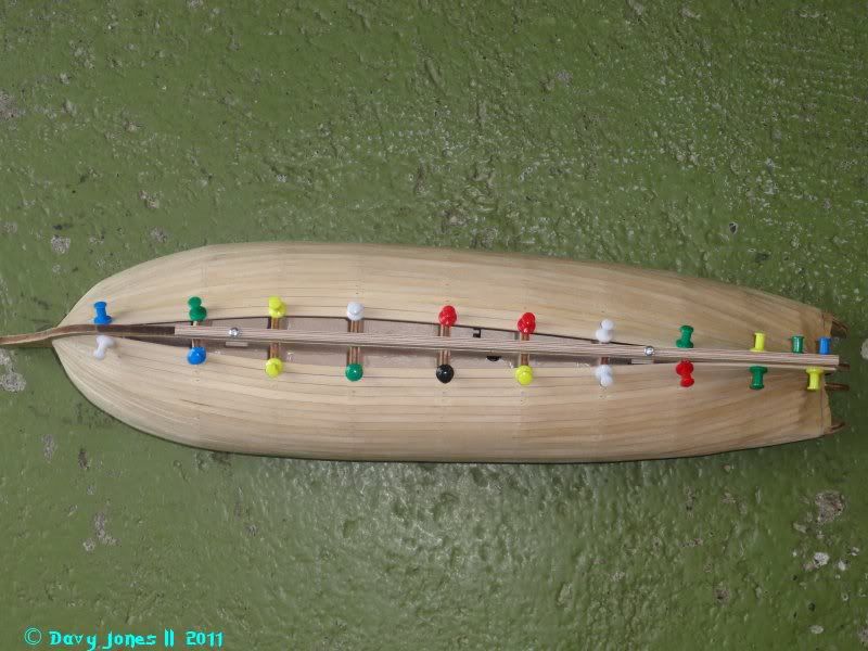

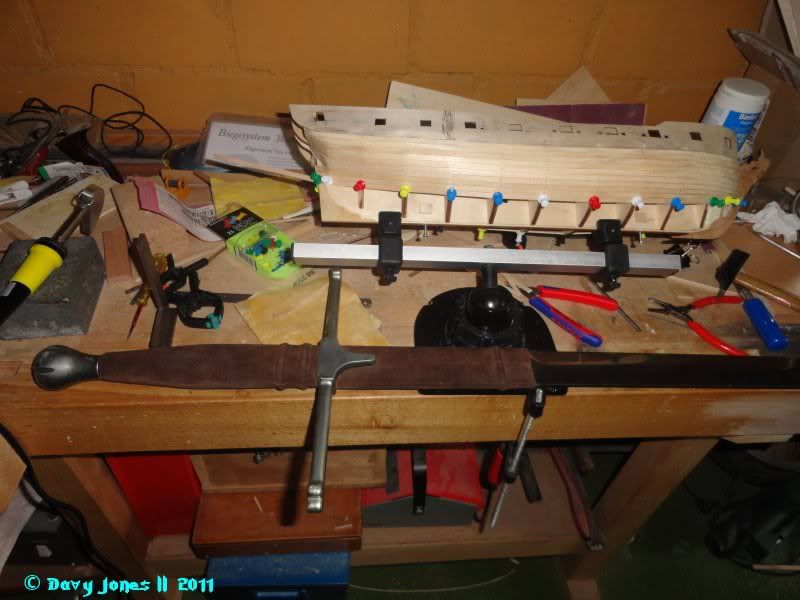

Donnerstag, 28. Juli 2011, 09:17
Hallo Werftgemeinde :wink:

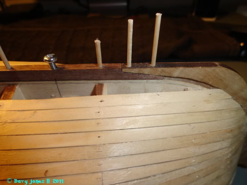

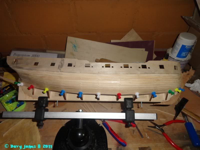

Die erste Rumpfbeplankung nähert sich so langsam dem Kiel und dem Ende entgegen und Ihr könnt mir glauben, ich bin froh darüber. Das Ergebnis meiner ersten Schiffsbeplankung gefällt mir nicht so besonders ;( und ich hoffe mit Schleifen und Spachteln meiner Pegasus doch noch einen anständigen Rumpf verpassen zu können.
Bis zur Plankenreihe 10 konnte ich noch ohne Hilfskiel im Schiffshalter arbeiten, danach wurde es langsam Knapp und ich musste mir einen Hilfskiel anfertigen.
Irgendwann war aber nur noch das Kopfüber Beplanken möglich. Um die letzte Plankenreihe am Kiel anzubringen, musste ich den original Kiel verwenden, den hatte ich vorab mit einer Sponung versehen, die wie ich feststellen musste, nun gar nicht gebrauchen konnte. Also neuer Kiel anfertigen und diesmal aus einem Stück, das verwendete Nussbaumholz ist allerdings dunkler als beide Steven, wenn die Kupferung drauf ist, wird man aber nichts mehr davon sehen.
Um den Kiel bei der bevorstehenden Schleiforgie nicht allzu sehr in Mitleidenschaft zu ziehen und um ihn etwas stabiler am Kielbrett zu befestigen, habe ich ihn mit Zahnstochern am Kielbrett verdübelt. So ist er noch demontierbar bevor das Schleifen beginnt.
Die letzte durchgängige Plankenreihe ist nun ebenfalls eingepasst und kann verleimt werden, nun sind noch 4 Butten am Heck anzubringen und die 2 Öffnungen im Rumpf zu verschliessen.

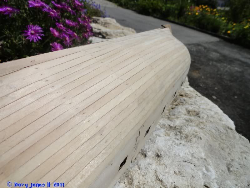

157
Donnerstag, 28. Juli 2011, 09:41
Moin Sergio, :wink:
also, ich finde die Erstbeplankung ist Dir excellent gelungen. Sieht klasse aus. Da kann man ja fast auf die Zweitbeplankung verzichten. Im Ernst, besser geht fast nicht und auch auf die Gefahr hin, mich zu wiederholen, für´s schleifen empfehle ich Dir den P. Holz. Hab ich etwas weiter oben schon mal geschrieben. Während des Schleifens das Modell immer mal wieder gegen einen Spiegel halten. Sollte man nicht glauben, aber da sieht man eventuelle Dellen echt besser.
Liebe Grüße
Holger :ahoi:

158
Donnerstag, 28. Juli 2011, 11:07
Hallo Holger :wink:
Vielen lieben Dank für dein Lob und die Tipps, :hand: das Buch von Peter Holz habe ich bereits in meiner Bibliothek und werde mir die Schleif Passage mal genauer durchlesen, den Tipp mit dem Spiegel finde ich Super, ist bereits gespeichert. :D
Heute ist mein kleines Helferlein angekommen und ich musste es gleich mal am Rumpf testen und siehe da, die hässlichen Beulen bei den Spanten verschwinden wie von selbst, nun bin ich Zuversichtlich, dass meine Pegasus einen ordentlichen Rumpf erhält und der momentane Zeppelin-Touch verschwinden wird.
Sergio

163
Freitag, 29. Juli 2011, 08:46
Moin Sergio! :wink:
Ich wollte Dir auch noch mal ein Kompliment für Deine gelungene Erstbeplankung aussprechen. :respekt: :ok: Da ich sowas ja auch noch nie gemacht habe, kann ich mir vorstellen, was das für ein Akt war. "Zeppelioptik" ist übrigens das richtige Wort! Schön, das Du das jetzt mit dem Proxy wegschleifen kannst. Sag mal, ich hab's noch nicht begriffen: Woher weisst Du eigentlich, welche Planke Du wie zuschneiden musst- steht soetwas auch in den Plänen oder bist Du da völlig auf Deine Eigenkreativität/ Try&Error angewiesen?? :nixweis:
Bleibe gespannt dran und will das auch (wenn auch erstmal nur theoretisch) lernen!
164
Freitag, 29. Juli 2011, 09:11
Hallo Chris :wink:

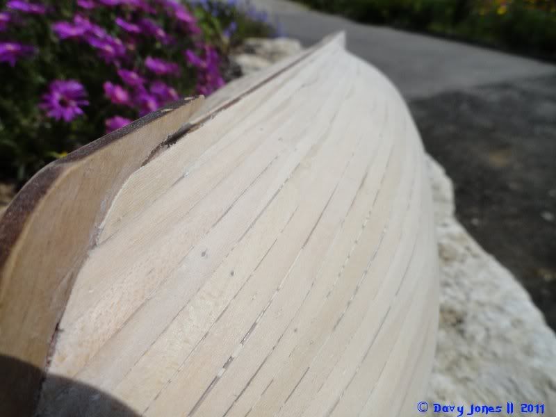

Vielen lieben Dank für dein Lob. :hand: Welche Planken man zuschneiden "Verjüngen" sollte ist sehr rudimentär in der Bauanleitung beschrieben, es gibt ein paar Zeichnungen die zeigen, dass man ab der 3 Planke vom Schanzkleid her gesehen, verjüngen sollte. Man merkt sehr schnell, wenn die volle Planke nicht mehr passt und sie zugeschnitten werden sollte. Das Verjüngen habe ich mit einem ganz einfachen Plankenschneider gemacht, die Planke sollte aber gut gewässert worden sein vorher, sonst verläuft der Schnitt nicht so wie man will, sondern er folgt der Maserung des Holzes.
Der "Zeppelinlook" kommt daher, weil ich die Planken nicht vorgebogen habe. Ich habe die Dinger regelrecht über die Spanten gespannt, weil ich die Planken auf den Spanten in Form gebracht habe. Dazu wurden sie mit Stecknadeln fixiert, beim nächsten Spant mit dem Plankenbieger geformt, wieder fixiert und so zum Heck vorgearbeitet. Heute würde ich das etwas anders machen, aber hinterher ist man immer etwas Schlauer. :pfeif:
Nun steht die grosse Schleif und Spachtelorgie an und wenn der Rumpf schön in Form gebracht wurde, sollte die Zweitbeplankung sehr viel einfacher zu machen sein.
Sergio

Nach dem gestrigen Schleif Versuch auf der Steuerbordseite, stelle ich einfach mal ein paar Bilder ein. Die ganze Schleifarbeit ist mit der Proxxon und einem 150 er Schleifblatt erfolgt, von Hand habe ich noch nicht nachgeschliffen, ebenso ist noch nirgends gespachtelt worden.
Durch den Einsatz der Maschine, zeichnen sich auch die Spachtelstellen sehr gut ab, dies sind die etwas dunkleren Stellen, einige habe ich mal mit Pfeilen markiert.
Hier noch ein Bild der ungeschliffenen Backbordseite
Und die bearbeitete Steuerbordseite als Vergleich
Der Zeppelineffekt ist weg und ich bin Happy, :lol: dass meine Pegasus nun doch einen passablen Rumpf erhält.

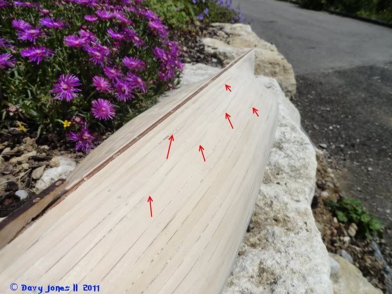

170
Freitag, 29. Juli 2011, 19:26
Hallo Sergio,
herzlichen Glückwunsch zur Erstbeplankung. Was man sieht, ist gut. Aber wie hast du die "Zeppelinlook" hinbekommen? Hast du direkt am Rumpf die Planken angepasst oder hast du sie vorgebogen und am Rumpf auf Passgenauigkeit kontrolliert? Ich habe jetzt ein Erbstück von meinen Schwiegervater bekommen, da sieht der Rumpf auch so aus. Schade, dass er das Boot fertig nicht mehr sehen wird... Bei meinen beiden Versuchen hatte ich zwar leichte Wellen drin, aber nicht diese Form. Planken hatte ich solange vorgebogen bis der Velauf passte. Bei leichten Radien habe iczh mir das sogar gespart.
Aber mit Spachtel wird das echt ein geiler Rumpf werden. Ich wünsche Dir auf jeden Fall viel Durchhaltevermögen bei der Zweitbeplankung. Die zieht sich bei mir wie Kaugummi.
Gruß Jan
171
Samstag, 30. Juli 2011, 16:03
Hallo Leute :wink:
Vielen lieben Dank für Euer Lob und die Tipps :hand: , die werde ich latürnich umsetzen. Da mein Urlaub bald um ist, gilts nächste Woche wieder Ernst und in die Werft werde ich wohl erst wieder an den Wochenenden kommen.
@Jan
Die Gründe für den Zeppelinlook ist im Thread_164 beschrieben
Sergio

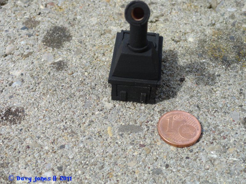

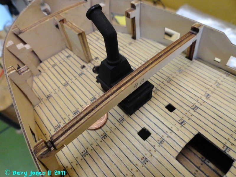

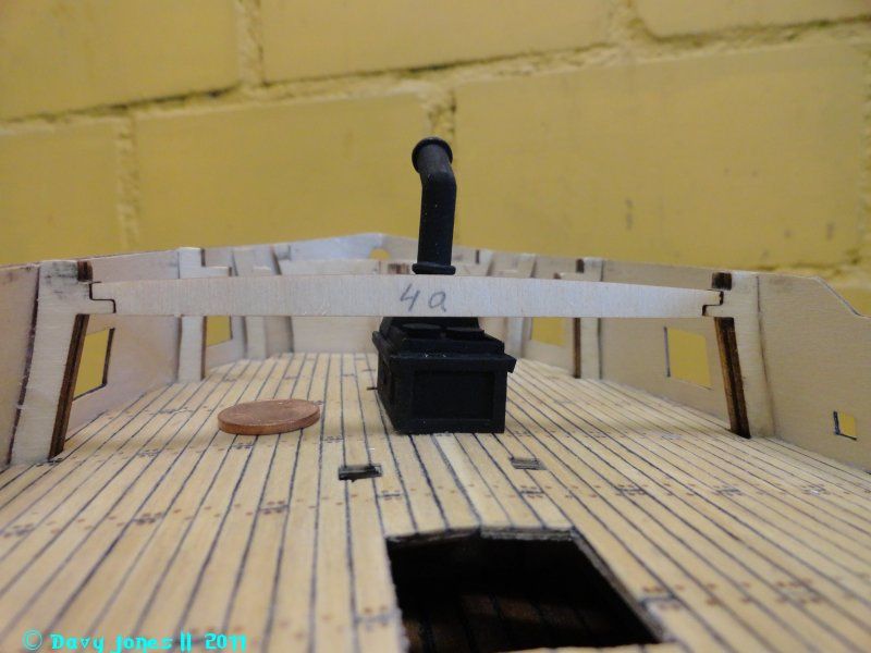

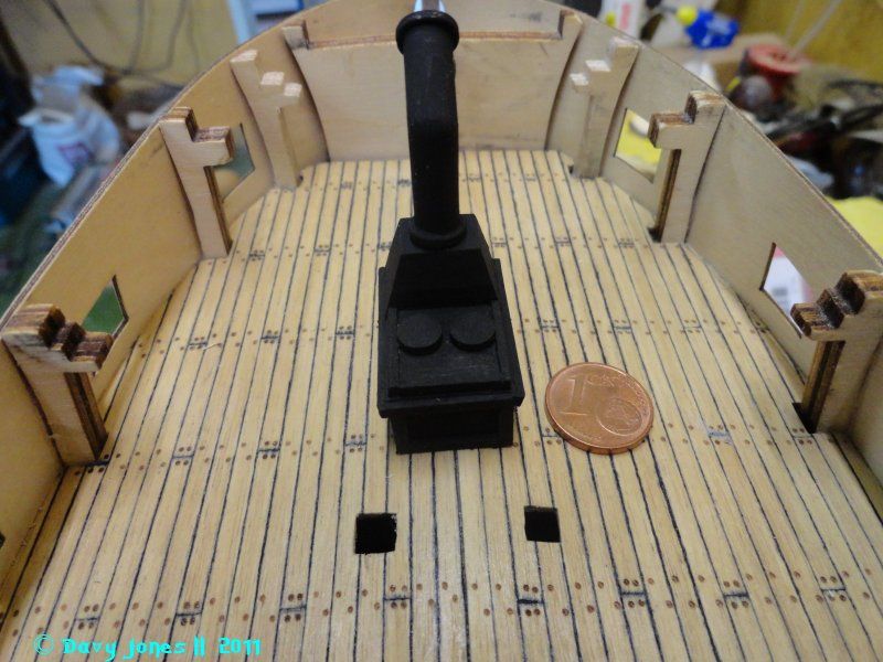

Da mir die Rumpfarbeiten im Moment überhaupt keinen Spass machen, musste was anderes her. Lange suchen musste ich ja nicht, im Bausatz der Pegasus ist zwar ein Kamin und die Öffnungen dafür im Backsdeck vorgesehen, man könnte aber genau so gut ein Periskop einbauen, würde in etwa den gleichen Sinn machen, wie ein Kamin ohne Ofen. Ich habe mich folglich mit dem Schiffsofen befasst, die einzige Quelle die mir zur Verfügung steht, ist der AOTS Band der Pandora. Mit dem Schiffsofen konnte nebst Kochen, Braten auch destilliertes Wasser hergestellt werden, den Kondensator dafür werde ich aber nicht anbringen, der war abnehmbar und bei Bedarf konnte er montiert werden, sei es für den Schiffsarzt oder zur Wasseraufbereitung.
Nach einigem hin und her, konnte ich die akzeptablen Masse ermitteln und mal einen Prototypen zusammen Nageln. Der Ofen ist aber noch nicht fertig und hat eben mal bisschen Farbe drauf, auch die definitive Länge des Kamins fehlt ebenfalls, aber seht selbst.
Das sind übrigends keine Kochplatten, sondern die Abdeckungen für die darunterliegenden Boiler :D
Da der Eurokurs letzte Woche so im Keller war, konnte ich mir endlich auch einen Cent leisten :abhau:
Die beiden Flansche habe ich aus Lötzinn angefertigt, mit der Zange flachpressen, biegen und ablängen, befestigt mit Sekundenkleber und feddisch.
Hier ist der zukünftige Standort, der Ofen sollte zwischen die bugseitigen Abstützungen der Ankerbetting passen (Breite 18 mm)
Und wieder macht der Decksbalken Platzprobleme, deshalb habe ich die Boilerabdeckungen weit nach hinten zum Kaminaufbau verschieben müssen.
Die Pegasus ist definitv sehr tief gehalten :D
So das wärs vorerst für heute.

174
Samstag, 13. August 2011, 16:10
Heiliges Ofenrohr, wattn Ding!
Echt süß :-)
Steht der nur so an Deck oder war da noch Ziegelwerk drunter? Auch die Wölbung des Decks nicht vergessen einzuarbeiten :-)
Gruß, Daniel
175
Samstag, 13. August 2011, 16:19
Hallo Daniel :wink:
Ob der gemauert war ist im AOTS nicht ersichtlich, ich denke auf so kleinen Schiffen eher nicht, die Deckswölbung werde ich schon noch berücksichtigen, aber vielen Dank für den Hinweis :ok: .
Sergio

176
Samstag, 13. August 2011, 16:40
Davy Jones bin begeisterter Beobachter deines Bauberichtes. Was ich bisher so gesehen habe gefällt mir sehr gut. Aber ich stelle mir bei dem Ofen auch die Frage, ob dieser wirklich auf den Decksplanken stand. Die Gefahr eines Brandes erscheint mir so doch sehr hoch. Ständig die Gefahr, das glühende Teile aus dem Ofen aufs Deck fallen und dann die enorme Hitzeausstrahlung. Hast du irgendwelche Vorlagen dafür?
Die Erde ist rund - warum stößt man sich dann an tausend Ecken? :bang:
177
Samstag, 13. August 2011, 17:07
Aye, Jean :wink:
Besten Dank :hand: , Ich habe nur den AOTS der HMS Pandora zur Verfügung und da steht bloss etwas von einer eisernen Bodenplatte drin, auch auf den Schnittbildern der Decks ist keine Ummauerung zu sehen. Die beiden Schiffe sind ähnlich und stammen aus der gleichen Epoche so um 1776 bis 1791, die Pegasus ist die ältere, deshalb könnte ich mir sehr gut vorstellen, dass der Feuergefahr mit der Eisenplatte entgegen gewirkt wurde.
Sergio

Samstag, 13. August 2011, 17:24
Moin Sergio! :wink:
Der Ofen ist ja echt Wahnsinn!! Sehr schön geworden, ehrlich, gefällt mir gut! Ich habe gerade nochmal in meinen AotS Büchern nachgeschaut: Bei der Endeavour stand der Ofen auf irgendwelchen Distanzstücken, ich kann aber nicht erkennen, ob Holzbohlen oder Eisenträger. Bei der Bounty stand er definitiv auch auf einer Platte, und die sieht mir nach Eisen aus (weil relativ dünn). In beiden Fällen sind die Öfen aus Eisen. Die Karmine bzw. Schlote (aber das wirst Du wissen!), waren oberhalb drehbar aufgesetzt, so dass sie der Windrichtung entsprechend ausgerichtet werden konnten, wie das auch bei Lüftern war/ist.
Schöne Arbeit!
...und ebensolche Grüße
179
Sonntag, 14. August 2011, 15:35
Hallo Chris :wink:
Vielen lieben Dank, der Kamin war in der Tat drehbar angebracht, musste aber von Hand verstellt werden. Da ich noch etwas Luft zwischen den beiden Decks habe, bin ich am Überlegen, nicht doch noch eine Grundplatte einzubauen.
Sergio

180
Sonntag, 14. August 2011, 15:52
Aye, Männers :wink:
Ich habe heute einige Modifikationen an meinen Ofen vorgenommen, als erstes musste der Kamin dranglauben, den bringe ich mit 6 mm Durchmesser schlichtweg nicht durch die Decksöffnung.
Dann sollten die einen oder andern Handgriffe und Schieber noch angebracht werden, ein paar Nieten durften auch nicht fehlen
Da das Ding viel zu sauber und zu neu aussah,
