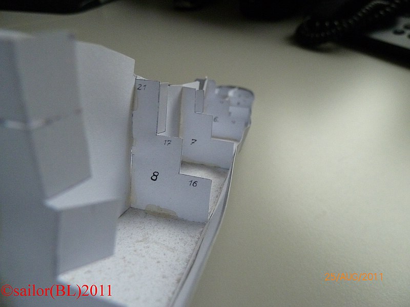

Die Rumpfform ist im Grunde zweigeteilt:
Die hintere Hälfte ist fast kastenförmig, da die Bordwände gerade nach untengehen.
Die vordere Hälfte steigt zum Bug stark an. Dazu kommt im vorderen Drittel ein ausgeprägter Knickspant.
Auf dem folgenden Bild kann man das sehr gut erkennen:

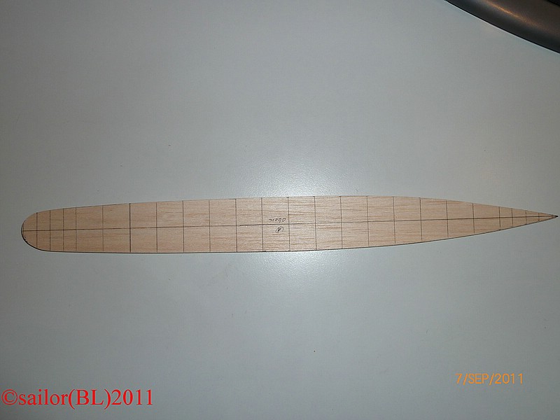

Entgegen der ursprünglichen Planung habe ich nun doch nicht die Spanten des Papiermodells als Grundlage genommen, sondern die aus meinen Plänen.
Dadurch hat sich ihre Anzahl von 12 auf 25 erhöht, wodurch die Linien des Rumpfes natürlich viel genauer werden.
Zunächst habe ich die Spanten auf den erforderlichen Maßstab (1:250) verkleinert.
Die Positionen der Spanten habe ich auf beide Seiten eines Balsabretts eingezeichnet.
Dann wurden die Schablonen 2mm unterhalb der Wasserlinie abgeschnitten und die äusseren Kanten auf die Unterseite des Bretts übertragen.
Durch das Verbinden der Punkte habe ich den Verlauf der Bordwand ca 50cm unter der Wasserlinie erhalten.
Um den Verlauf der Bordwand auf der Oberseite des Bretts zu erhalten wurden die Schablonen um weitere 8mm (Dicke des Bretts) gekürzt
und dann auf das Brett übertragen.
Die Punkte wurde erneut miteinander verbunden.
Zum Schluss habe ich das Brett dann in die Form der Oberseite geschliffen.
Diesen Vorgang werde ich noch einige Male wiederholen müssen, um die erforderliche Rumpfhöhe zu erhalten.
