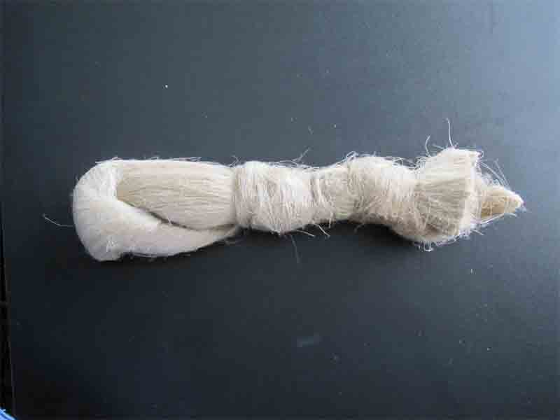

Wir benötigen einen günstigen Kasten Wasserfarben
Sanitärflachs (-Hanf, -Sisal, gibts in jedem Baumarkt für sehr wenig Geld)

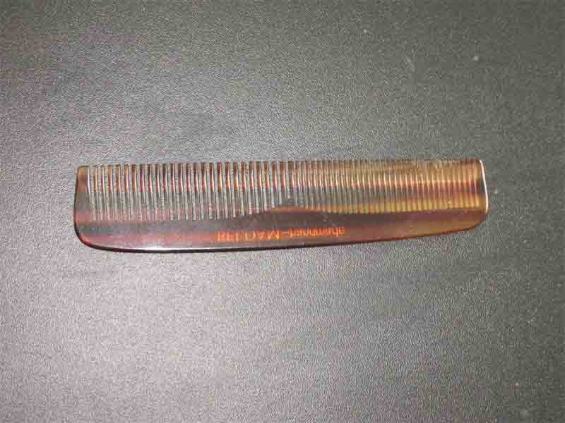

den günstigsten Kamm den ihr kriegen könnt - Achtung: vielleicht nicht gerade den Lieblingskamm der Freundin, Partnerin, Schwiegermutter nehmen...

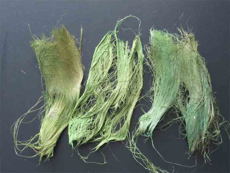

Den Sanitärflachs in ca 10-20cm lange Stücke schneiden, und mit stark verdünnter Wasserfarbe einfärben - die Farbe gut einmassieren, bzw aufsaugen lassen - anschliessend gut durchtrocknen lassen
Nach dem Trocknen die einzelnen Büschel auskämmen, gibt etwas Ausschuss, stört aber nicht weiter
Das wars auch schon. Hoffentlich regt's den einen oder anderen zur Nachahmung an.

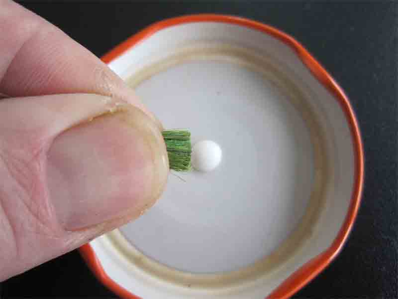

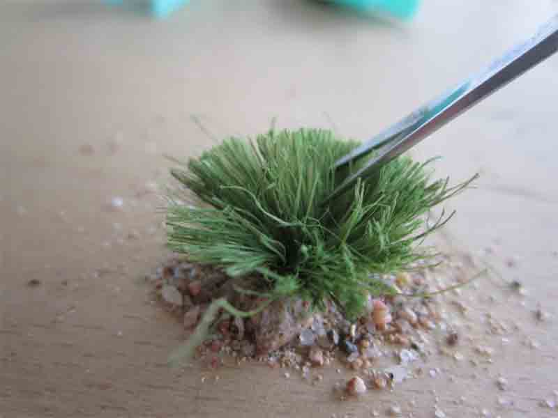

Dann mach ich mich doch gleich an die Arbeit!
Also, den ausgekämmten Grasbüschel auf ungefähr gewünschter Höhe abschneiden
Den abgeschnittenen Grasbüschel mit den "Wurzeln" in Weissleim tunken
Wurzeln auf die modellierte Dioramen-Oberfläche setzen
anschliessend direkt die Gräser mit dem Finger etwas "drappieren"
Feintuning und -shaping mit der Schere am Pilzkopf

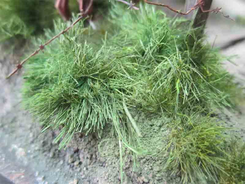

und so siehts dann am fertigen Diorama aus, nach etwas Trockenmalen
Happy Modelling, Dieter
