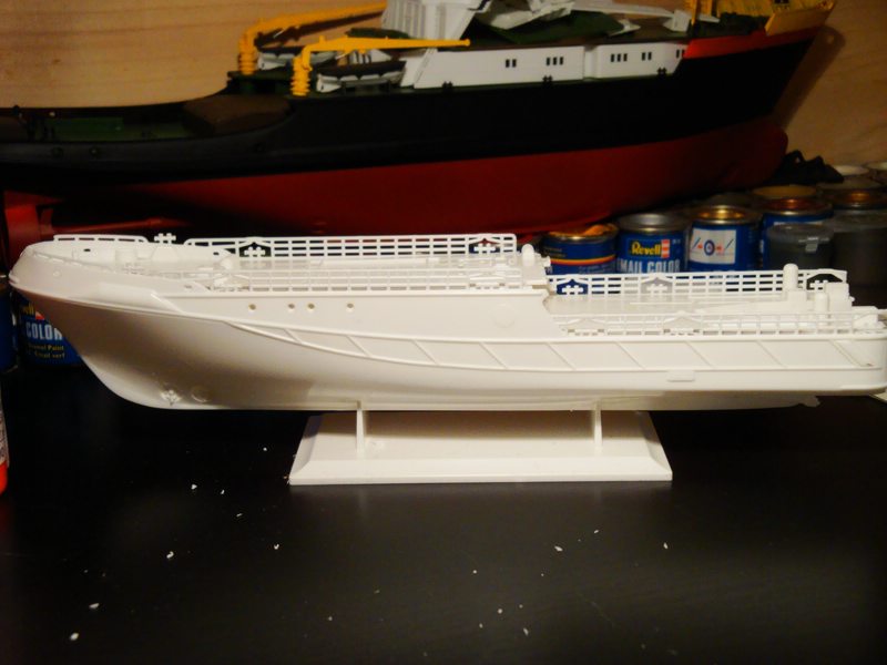

Die beiden Rumpfhälften sind sehr gut und ohne Verzug gegossen. Lassen sich mit paar Gummibändern einfach kleben. Lackiert ist noch nichts, da ich mir noch ne neue Dose weiß holen muss.

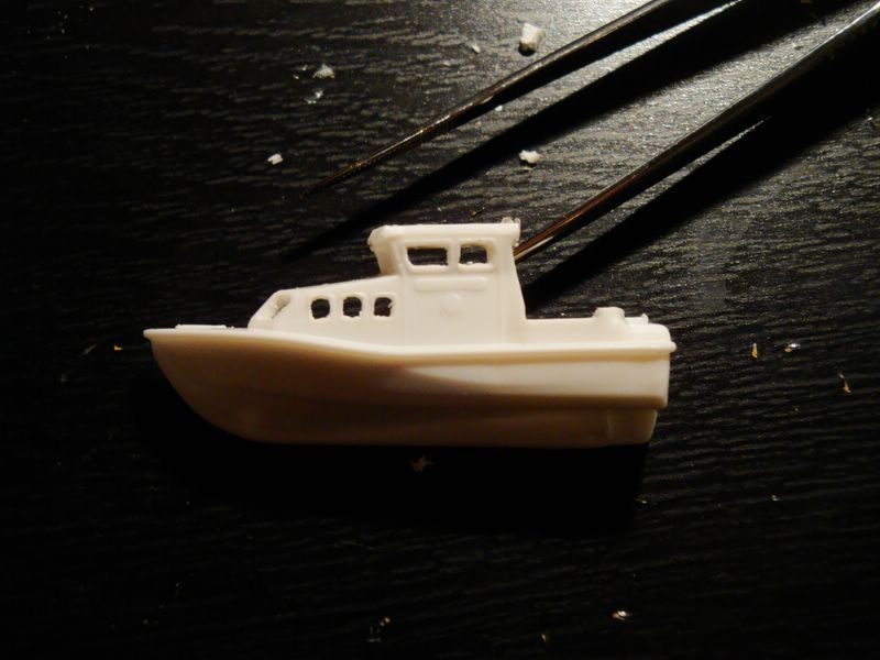

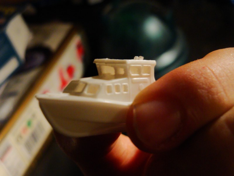

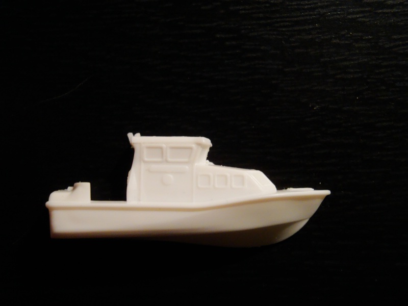

Das Tochterboot Verena: Hier hab ich mich mal dran versucht die Fenster aufzubohren. Hat soweit meines Erachtens ganz gut geklappt. Mit nem 1,5mm Bohrer vorbohren und dann mit nem Skalpell den Rest rauskratzen.
Der Verglich, nur zusammengehalten. Leider falsch scharfgestellt

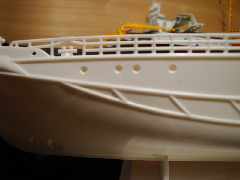

Auch die Bullaugen wurden schon aufgebohrt (oder waren die schon offen? Das weiß ich nichtmehr.)

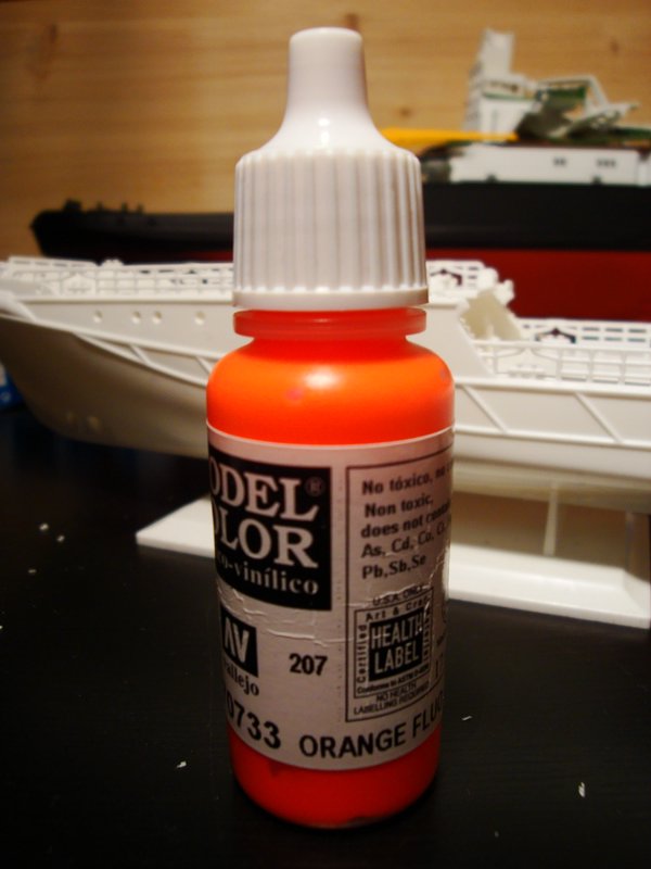

Die Farbe hab ich mir mal besorgt weil ich denke sie dürfte ganz gut passen.
Hat da jemand Tipps zur Verarbeitung, weil ich bis jetzt nur mit Revell gepinselt, oder mit Tamiyadosen gesprüht hab.

Also falls die Frabe dich nicht so richtig glücklich macht, dann nimm die von Revell.... die ist echt nicht so grausam weit vom Original weg :)

Ich find klasse, dass Du Fenster und Bullaugen öffnest. Zugegeben, ein wenig Friemelei, aber eine deutliche Aufwertung.

Ich wünsche Dir jedenfalls reichlich Spaß und Erfolg. Der Bau ist wirklich nicht schwer, da wie Du ja schon sagst alles perfekt passt.
Die Lackierung ist aber schon durchaus anspruchsvoll, will man all die Feinheiten ordentlich abbilden.
