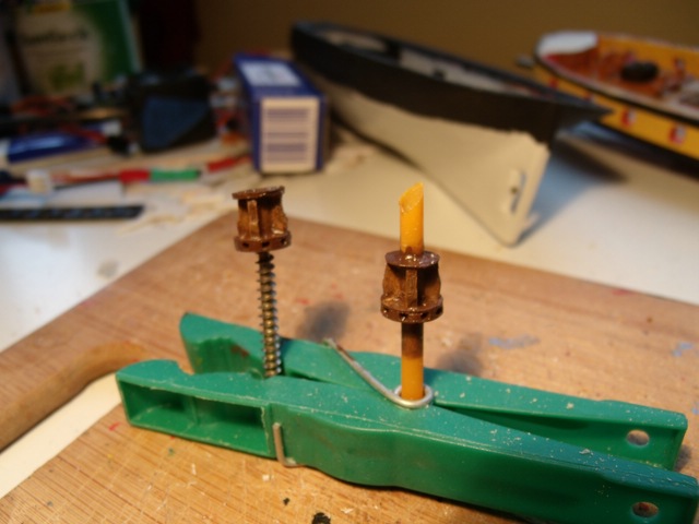

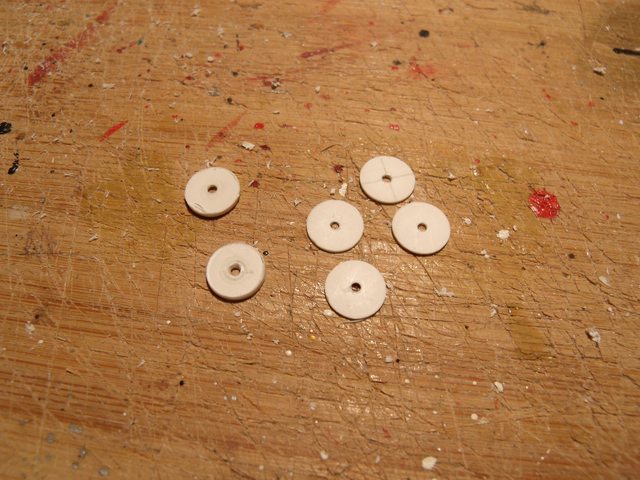

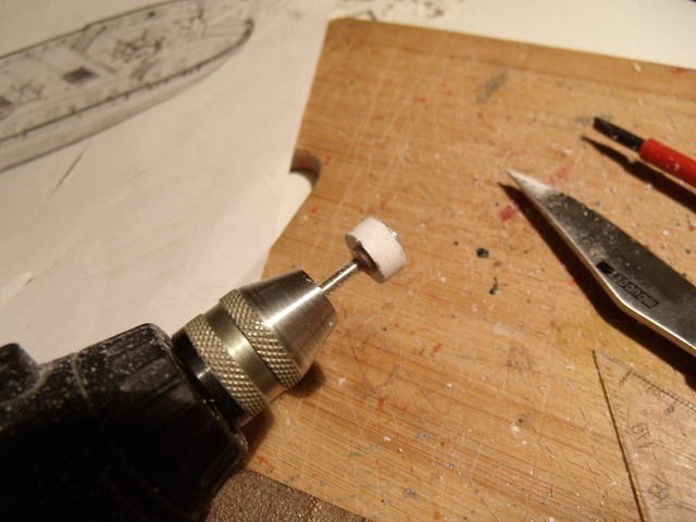

Freitag, 6. Januar 2012, 12:57
Ahoi!
Nachdem ich mich schon die ganze Zeit um die Lafetten drücke,
hab ich wenigstens erst mal Hand an andere Teile gelegt.
Zuerst hab ich mal vier Schnipsel aus 1 mm und zwei Schnipsel aus 2 mm PS geschnitten, durchbohrt...
... und auf einen Dremel aufgespießt.
Dann wurden sie grob rund geschnitten und dann sauber rund geschliffen.
Nachdem ich die, zwischendurch etwas zu warm gewordenen Teile auseinander genommen habe,
sahen sie schon ganz brauchbar aus.
Dann bekamen die beiden 2mm Scheiben noch kleine Ausschnitte.
Nach dem Verkleben und mit einigen weiteren Teilen versehen,
kann man auch schon erkennen, was ich da geskrääätscht hab...
Ich weiß, eigentlich gehören da zehn Löcher rein und nicht acht.
Und die anderen Teile sind auch nicht in ihrer genügenden Zahl vorhanden,
aber es sah in dieser Größe anders völlig überladen aus und hielt auch nicht richtig.
Da hab ich mich halt für das kleinere Übel entschieden...
lg,

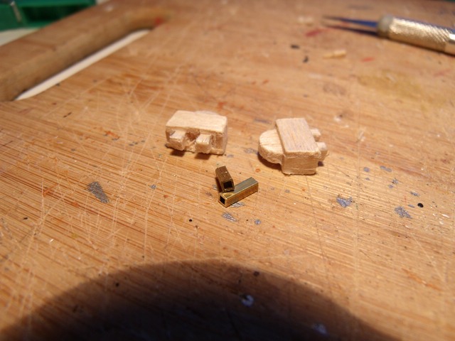

Samstag, 7. Januar 2012, 22:10
Hallo Leute!
Die Pumpen sind ja schon im Bau!
Und ein bisschen zurechtgeschliffen machen sie doch auch schon einen guten Eindruck.
Dazu zwei gaaanz gaaanz kleine Vierkant-Messingröhrchen...
Dann sieht das nach dem Zusammenkleben schon fast wie eine Pumpe aus.
[Korinthenmodus An] Sind natürlich zwei Stück, wie es sich gehört! [Korinthenmodus Aus]
In der Zwischenzeit mussten noch ein paar Stützen und Sonstiges gefertigt werden.
Dann sind die ersten Pumpen auch schon drinnen!
