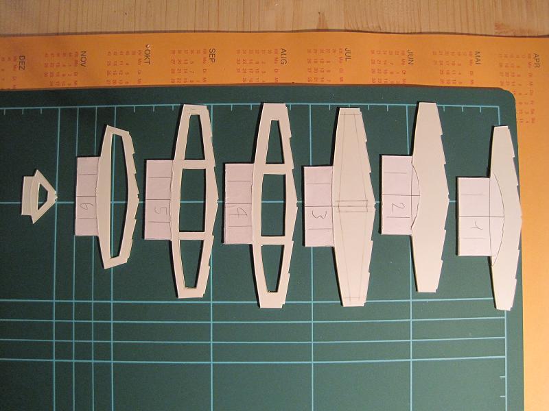

Ich hab mal angefangen einige Teile aus zu schneiden. Ist eine heiden Arbeit für so ein kleines Böötchen.
Macht richtig Freude wen man sieht wie es vorwärts geht ;-)

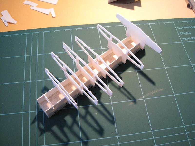

noch ein kleiner Fortschritt.
Das ist noch meine Antriebseinheit mit Akku.
und noch ein kleiner Fortschritt, soweit bin ich jetzt. :thumbsup:

Von wegen "Heidenarbeit" - ich fand der Rohbau geht sogar richtig flott. Wenn man ein bisschen Gas gibt und die Schneiderei mit dem Cutter irgendwann raus hat, dann ist der Spantensatz an einem Abend fertig.
Da brauchen andere Dinge elend viel länger.

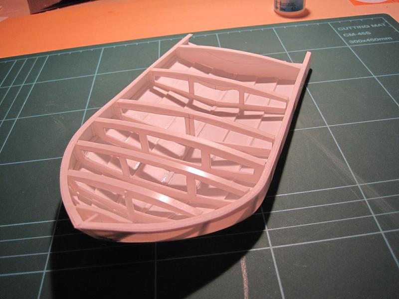

Das währen mal die ersten Bodenplatten..
...und noch die zweiten...
...und die dritten folgten doch sogleich.
Danach kamen die Seitenwände drann und so sieht man doch schon dass es ein Böötchen wird.
Das ganze nach einer Nacht trocknen. Den Halter entfernt und bestaunt :-) Das macht Laune..
Am Heutigen Abend, also vor ein paar Minuten, hab ich das ganze denn noch verschliffen.

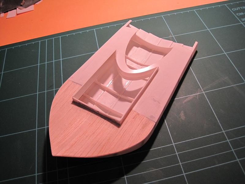

Als erstes mal das Beplanken des Vorderdecks, es ist Balsa und extrem leicht und ist super zum Bearbeiten..
Hier noch das fertig beplankte Vorderdeck.
Als nächstes das ganze noch mit dem aufgeklebten Oberteil.

Hallo Matthias, bis zum gewissen Punkt dachte ich, das du Johannes Bilder einfach kopiert und mit neuen Text versehen hast. Aber dann fing es am Bug mit dem Deck an und ich wusste, es ist doch ein neues Boot, was da entsteht. Ich muss sagen, wenn möglich würde ich an deiner Stelle sehen, das Deck komplett mit Balsa zu beplanken (falls aus gewichtstechnischen Gründen möglich). Es setzt so zu dem Rest vom Rumpf einen sehr schönen Kontrast.
Ansonsten kann ich nur sagen, sehr schöne Umsetzung des Johannischen Bausatzes :ok: .
