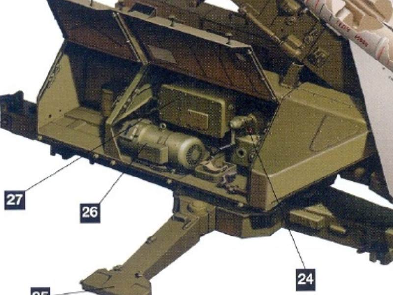

So sieht es zur Zeit aus.Alles nur gesteckt wie man am Gummiring sieht.Leider habe ich das Problem das ich die Funktion eines Teiles nicht zuordnen kann.Die Anleitung ist nicht sehr hilfreich.
Thomas,wäre es dir möglich deinen Bausatz mal aus dem Keller zu holen und einen hilfreichen Blick darauf zu werfen ?
Gruß Wolle

Uno Momento,ich mach mal ein Bild vom Problem.
Donnerstag, 1. März 2012, 23:15
Hier ist das Problem,wird aber kaum ohne Bauanleitung zu lösen sein.Ich kann kein Gegenstück finden was da rein gehört.

Also wenn ich das richtig seh is das die Kurbel mit der man die SAM aufstellen kann :nixweis: Dann würd ich mal sagen dass da ein Stift, also 'ne Stange mit der man die Kurbel drehen kann, reingehört :nixweis: zumindest würd ich das mal so deuten :nixweis:

Donnerstag, 1. März 2012, 23:32
Hi Roland
Wenn es so einfach wäre :smilie:
Das Teil kann man nicht drehen,es stößt oben und unten an.Es ist zur Funktion auch nicht zwingend notwendig,aber es ist halt eben mal da und sollte eine Funktion haben.

Hab's ja eigentlich auf die echte SAM bezogen :nixweis: Aber jetz wo du's sagst seh ich's auch :doof: Soll es dann vielleicht 'ne Bremse oder dgl. sein? :nixweis: Aber ich würd ja schonmal behaupten dass da sowas wie ne Stange reingehört :nixweis:
Könntest du vielleicht den Bauplan durchschaun wo dieser Bauabschnitt behandelt wird und ihn dann hier reinstellen? Vielleicht find ma ja gemeinsam des Rätsels Lösung :nixweis: ....Morgen ;)

Freitag, 2. März 2012, 20:20
Hallo !
Habe mal ein Bild vom Bauplan gemacht um die Sache zu verdeutlichen.Das große Ritzel der Abschussrampe läuft ja auf diesem kleinen Ritzel.Da das ganze ja Stufenlos verstellbar sein soll dreht sich das kleine bis es oben und unten an der Mittleren Steuerungsbox anschlägt.Der obere Anschlag ist beim Bild in Beitrag 16 gut zu erkennen.Da das kleine Ritzel immer beweglich sein muss kann das Loch in dem Arm doch gar keinen Festpunkt haben.Ich hoffe ich habe mich verständlich ausgedrückt.

Freitag, 2. März 2012, 22:44
Hallo Wolle,
hier mal die Auflösung des kleinen Rätsels:
Das Hebelchen ist ein Manuelles Backup zur Höhenrichtung, muss sich nicht komplett herumdrehen sondern funktioniert wohl wie eine Ratsche...
...obwohl es hier auf dem Bild fast so aussieht als könne es sich doch um 360° drehen - aber egal...
Das ganze stammt aus dem: Red SAM: The SA-2 Guideline Anti-Aircraft Missile - New Vanguard 134, Osprey Publishing
Soll im übrigen so aussehen Nr.24:
Freitag, 2. März 2012, 23:57
Hallo Michael !
Da hat ja Trumpeter ganz schön daneben gehauen!Auf deinem Bild sieht es ja so aus als wenn das Teil bis in das Linke Control Panel reicht,was aber im Modell nicht so ist.Aber egal,man sieht es ja später nicht. Danke für dein sehr aufschlussreiches Bild.

Samstag, 3. März 2012, 07:42
Hallo Wolle! :wink:
Wenn ich mir das Bild vom Bauplan und das von Michael so ansehe habe ich den Eindruck das Trumpeter das Bauteil völlig falsch positioniert hat. Für mich sieht es so aus, als würde das Bauteil auf das Panel gehören und nicht direkt an die Richtmechanik.

Samstag, 3. März 2012, 10:14
Morgen Wolle,
entschuldige bitte das ich erst jetzt antworte.
Also die Bauanleitung..... da komme ich auch nicht dahinter was Trumpeter da gemacht hat.
Ich würde das da auch machen wie es der Dietmar geschrieben hat.
