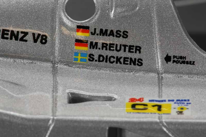

Dann dieses Ergebnis
Soweit so gut, gefällt mir,
aber was ist das, an zwei Stellen kräuselt sich der Lack, aber erst nach der zweiten Klarlackbehandlung, nach der ersten Behandlung was an diesen Stellen noch alles i.O.
Hätte da jemand eine Idee was da passiert ist?

Den Fehler hast Du vermutlich schon nach dem Lackieren mit Tamiya TS-76 gemacht.
24 Stunden sind meiner Meinung nach sehr wenig Trocknungszeit für einen Tamiya-Lack.Und dann hat sich Dein Klarlack durch die Farbschicht und Grundierung durchgefressen und das Plastik angelöst.
In anderen Foren reden die Modellbauer von bis zu 20 Tagen Trocknungszeit für den Tamiya-TS-Lack.

den gleichen Effekt habe ich auch auf einer Karo gehabt. Allerdings war das Silber kein Tamiya-Lack sondern einer aus dem Automobilbereich. Bei der ersten Schicht hatte ich auch ein tolles Ergebnis, aber als ich ein wenig später die zweite dickere Schicht auftug hatte ich den gleichen Effekt. An den Stellen, wo sich der Standox gut sammeln konnte, also Sicken oder Kanten, da hat er mir auch den Lack angefressen bzw sogar von der Grundierung gezogen. Ich denke dass es an zuviel Lack liegt. Oder man hätte nach der ersten richtigen Schicht vielleicht eine Woche warten sollen :nixweis:

nachdem ich mich mit den Kollegen bei Freeslotter auch noch ausgetauscht habe und dort jemand beim örtlichen Lackierer (der mit Standox arbeitet) nachgefragt hat,
kommen wir zu dem Entschluss dass es zuviel Verdünner war.
Da habe ich beim letzten Anmischen wohl ein wenig zu viel reingetan und beim brushen meint man(n) ja immer "da könnte auch noch ein wenig hin" und das ist dann des Guten zuviel.
Das nächste mal nur noch 10-15% Verdünner und etwas mehr Zeit nehmen bei der Zweiten Schicht, dann sieht das gut aus. :ok:

hatte das Ergebniss auch schon. Verdünnung war eher nicht das Problem sondern deine zweite Mischung hatte bestimmt etwas zu viel Härter. Ich verdünne meine Tamiya Acryllacke alle mit dem Lesonal Verdünner Kurz ( da das Zeug aber mehr oder minder genormt ist sollte das auch für Standox gelten ) und habe selbst bei 50% Verdünngung keine Probleme. Kritisch wirds erst bei der Zugabe von Härter ( habe Versuchsweise mehr Härter wie angegeben verwendet auf einem Probemodell ) und hatte denselben Effekt wie Du. Der 2K Härter ist ziemlich Agressiv.

Den Klarlack muß man ziemlich stark verdünnen, damit dieser per Airbrush verabeitet werden kann. Der heutige 2K Klarlack ist HS Material, welcher im KFZ Sektor in der Regel mit 1, 5 Spritzgängen aufgetragen wird und von der Konsistenz etwas dicker eingestellt ist. Ich könnte mir vorstellen, dass die erste Lage Klarlack noch nicht 100% durchgehärtet war und dann nach den 24 Stunden und nochmaligem starken Verdünnen der Untergrund angelöst wurde. Scheint ja überwiegend in den Sicken passiert zu sein, wo sich in der Regel mehr Material aufbaut.Dort kann die starke Verdünnung dann negativ gewirkt haben. War das kurzer Härter und kurze Verdünnung? Ich würde auch keine 20 Minuten zwischen den Gängen warten. Wenn der erste Spritzgang nur aufgenebelt ist, hat man sonst evtl das Problem, dass der zweite Spritzgang nicht mehr vernünftig verläuft und man entsprechend mehr Material aufbringt /aufbringen muß. 2-5 Minuten sollten ausreichend sein, wenn bei Zimmertemperatur lackiert wird.
P.S. Hab gerade beim nochmaligen lesen gesehen, dass der erste Spritzgang unverdünnt aufgetragen wurde. Dann muß beim zweiten Spritzgang erst recht mehr aufgetragen werden, um die rauhe Oberfläche abzudecken, gerade wenn das Material hochverdünnt wurde. Warum hast du den ersten Gang nicht auch schon verdünnt aufgetragen?
