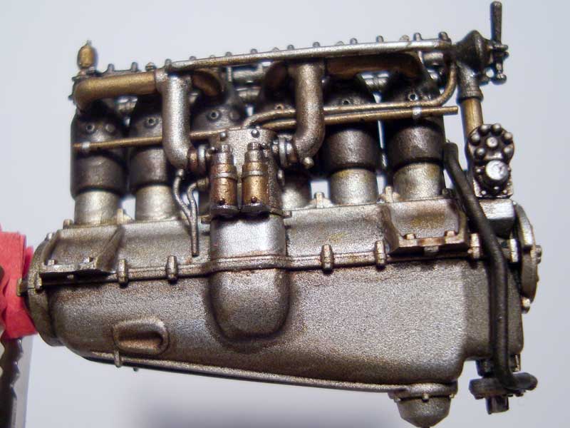

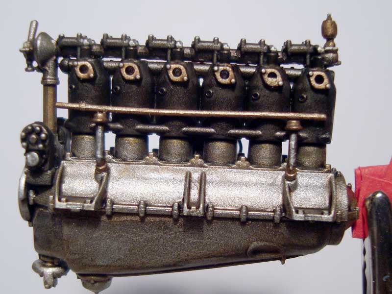

Als erstes wurde der Motor zusammengebaut. Ich habe damit zwar 5 Seiten in der Bauanleitung übersprungen, aber der Motor ist einfach das Herzstück der Maschine und ich war von dem Teil begeistert, als ich das erste Mal den Spritzling sah.
Sämtliche Teile der Inneneinrichtung wurden ebenfalls bereits gebrusht, werden aber erst im Laufe der nächsten Tage bearbeitet und zusammengebaut. Hiefür gibt es dann entsprechende separate Einträge.
Die Einzelteile wurden mit Schwarz aus der Sprühdose grundiert und dann mit Tamiya XF16 (Aluminium matt) gebrusht.
Die dunklen Teile wurden danach mit X10 (Gun Metal) überbrusht, ehe sie noch eine Lasur mit X01 (Schwarz) erhielten.
Die hellen Teile wurden im Grundfarbton belassen.
Nach dem Zusammenbau wurden gewisse Teile sehr frei interpretiert mit Messing- und Bronzefarbtönen per Pinsel hervorgehoben, ehe der ganze Bauteil diverse Washings mit Braun, Schwarz und ein wenig Dunkelgrün erhielt.
Das war es also für diesen Bauschritt.

Der Start ist dir auf alle Fälle schonmal gelungen, der Motor sieht spitze aus, sehr schön gealtert.

Hoppla.. wie Daniel schon sagte, der Start ist äußerst vielversprechend. Der Motor sieht absolut realistisch aus !

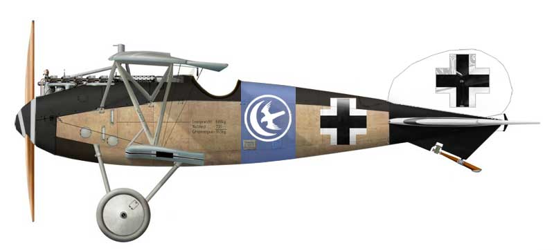

Was die Markierungen angeht, habe ich mir folgendes gedacht:
Ein Kekserl für jeden, der das Abzeichen kennt :D

PS: Was ist das für ein Zeichen ?? :nixweis:

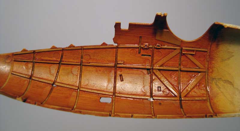

Die Holzstruktur aus Ölfarben Siena und Umbra gebrannt über Tamiya XF59 (Desert Yellow), mit einer saftigen Lasur aus Tamiya X26 (Clear Orange) ist soweit fertig - die Innenelemente trocknen noch.
Ich weiß, dass ich die Auswerfermarken nicht verspachtelt habe. Ich wollte sie zuerst auch verspachteln, habe aber bei der Trockenprobe festgestellt, das keine einzige dieser Auswerfermarken am fertigen Modell jemals sichtbar sein wird, vor allem, da ich die Motorabdeckung geschlossen darstellen werden werde. Nachlässig, ich weiß. Aber An dieser Stelle auch einfach zu verkraften, wie ich meine.
Beim nächsten Modell, das ich dann mit Ätzteilen angehen werde, kann ich mir so was natürlich nicht leisten.

Und noch was: Der Vogel ist rein fiktiv, sollte aber einem etwas bücherverliebten User (Fantasy) doch bekannt sein...

so fiktiv ist der Vogel nicht, dieser Vogel ist in wirklichkeit eine Schwalbe. Dieses Abzeichen wurde vom 1962. Panzerabwehr-Regiementes der 15. Mechanisierten Brigade des 4. Mechanisierten Korps der roten Armee an ihren Fahrzeugen aufgemalt.

Tja, dann bin ich wohl zu nerdig für diese Welt :D Meine Vorlage war das Wappen von "Haus Arryn" aus "A Song of Ice and Fire" - vielleicht dem ein oder anderen hier bekannt durch die HBO-Serie "Game Of Thrones" (erste Staffel lief vor Kurzem auf RTLII)

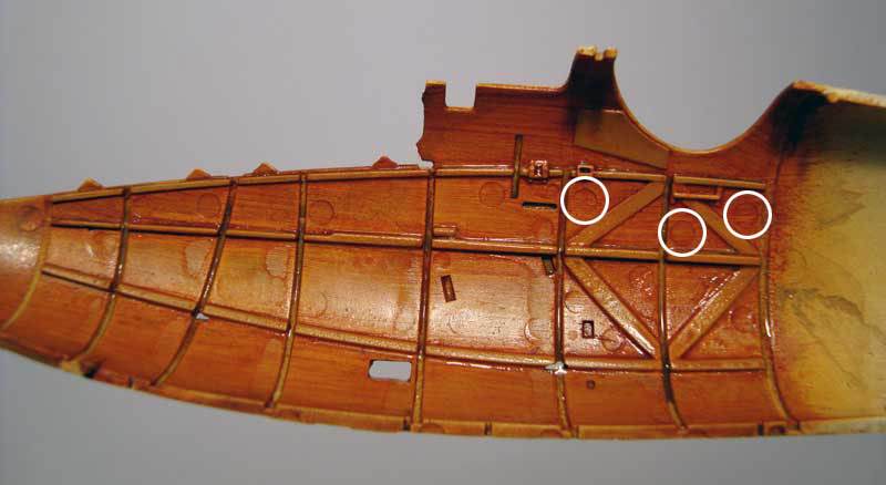

Machst Du die Auswerfermarken noch weg im Rumpfinnern?

maximal noch die drei hier:
Beim Trockenpassen habe ich gesehen, dass alle anderen Marken nicht sichtbar sind, sobald der Rumpf geschlossen ist. Vor allem nicht, sobald die Motorabdeckungen montiert sind (was ich hier definitiv machen werde).

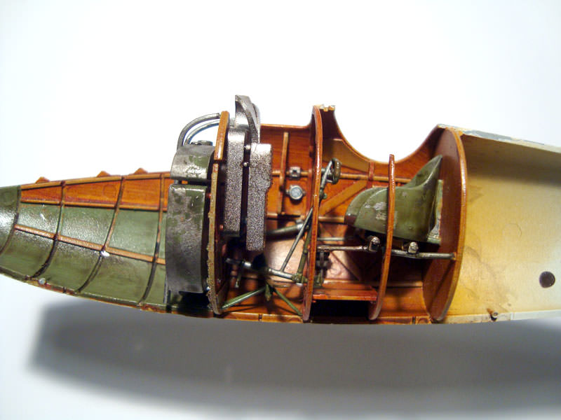

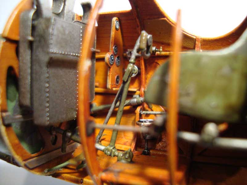

Das Cockpit ist de facto fertig.
Ich wollte das Cockpit ziemlich gebraucht darstellen - die ganze Maschine soll ordentlich benutzt und ein wenig abgeflogen aussehen. Ich bin kein großer Freund von Werftmodellen, wie man es bei Schiffen nennt. Meine Modelle müssen benutzt aussehen. Deswegen gibt es viel Abgenutztes, Speckiges und Zerkratztes in meinem Flieger. Flecken am Boden, abgeblätterte Farbe (wie am Sitz und dem Sprittank), Öl- und Treibstoffflecken im Motorraum, etc.
Und wieder schlägt mal der Makromodus zu - die kleinen Flecken und Kratzer sehen in der Vergrößerung ja aus wie die Mondoberfläche... :roll:

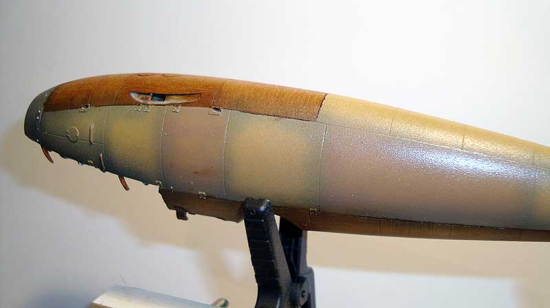

Der Rumpf wurde verspachtelt, grundiert und ich habe meine ersten Gehversuche mit Pre-Shading gemacht. Über einer weißen Sprühgrundierung von Tamiya wurde mit XF59 (Desert Yellow) gebrusht, dann kam ein Pre-Shading mit Tamiya X01 (Schwarz), ehe noch einmal mit verdünntem XF59 überbrusht wurde.
Danach wurden einzelne Panels mit XF52 (Flat Earth) abgetönt, um einen Untergrund für die Holzdecals von Uschi van der Rosten zu schaffen. Die Motorensektion ("Nasenring", Motorklappen) wurde mit XF16 (Aluminium matt) als Vorbereitung auf das Weathering gebrusht.
Weiters wurde zur Vorbereitung für das Weathering der schwarzen Sektionen am Rumpf mit Ölfarben (Siena gebrannt, Umbra gebrannt) eine Holzstruktur aufgebracht (für ein paar Sektionen abgeblätterter Farbe möchte ich keine der teuren UvdR-Decals verbrauchen).
Weiters habe ich heute schon die Tragflächen vorbereitet und eine Grundschicht aus einem 1:1-Mix aus XF23 (Hellblau matt) und X02 (Weiß) und einer Aufhellung mit verdünntem X02 (Weiß) aufgebracht. Morgen (oder übermorgen) möchte ich das grün-lila Tarnmuster aus X16/XF52 (Purpur/Flat Earth) und XF65 (Feldgrau) aufbringen und die Fahrwerksteile brushen, damit das Fluggerät endlich mal auf eigenen Rädern stehen kann.

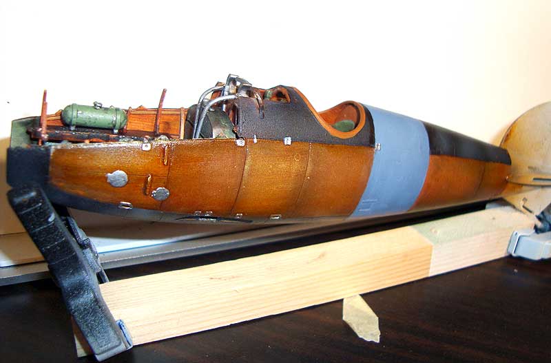

Die Holzstruktur wurde jetzt doch durchgehend mit der Ölfarbenmethode gemacht (mir hat das einfach SO viel Spaß gemacht). Ehe die Holzbereiche mit einer Lage X26 (Clear Orange) lasiert wurden, wurden sie stellenweise mit 1000er Nassschleifpapier abgeschliffen, um etwas Varianz in die einzelnen Bereiche zu bringen.
Jetzt warten nur noch das Heckleitwerk und ein paar Detailarbeiten am Einstieg und den Kleinteilen, dann können der Motor und die Motorklappen angebaut und der ganze Rumpf dann mit dem Fahrwerk verheiratet werden, ehe es mit den Tragflächen weitergeht und der Rumpf ein letztes Washing in Schwarz
Die verwendeten Ölfarben (Winsor & Newton Winton): 35 (Raw Umber), 44 (Yellow Ochre), 2 (Burnt Sienna) und 23 (Indian Red)

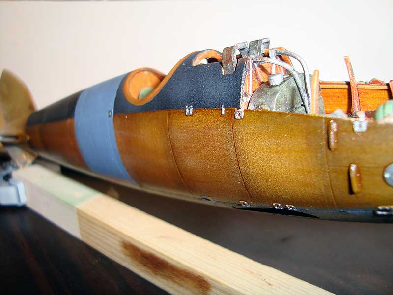

Der Rumpf von links vorne. Die "Bauchbinde" wurde in Blau (Vallejo Model Color 70900 French Mirage Blue) gespritzt und ganz leicht mit Pegasus Rauchblau aufgehellt (was die Kamera leider gerade geschluckt hat). Der schwarze Rücken und Bauch wurde zunächst mit Revell Aqua Color 36178 (Panzergrau) gebrusht. Danach wurde mit Tamiya X01 (Schwarz) lasiert, ehe mit einer Mischung aus X01 und X02 (Weiß) aufgehellt wurde. Mittels Abdeckfarbe aus dem Künstlerbedarf wurden ein paar abgeplatzte Stellen simuliert.
Der Rumpf von rechts vorne. Die Metallteile wurden mit dem Pinsel hervorgehoben und werden mit dem finalen Washing dann schattiert.
