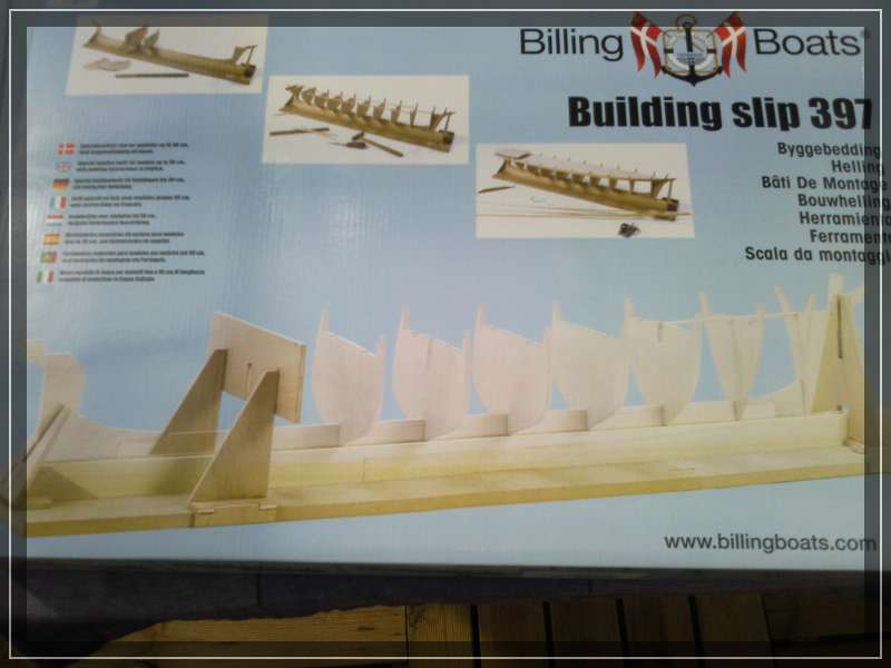

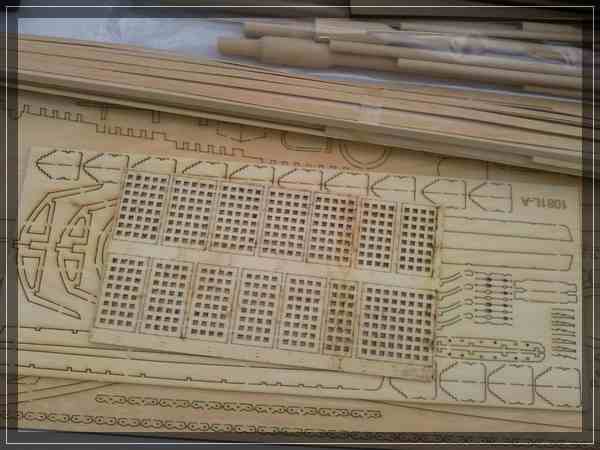

ich habe mir die Wasa von Billing Boats gekauft inkl.Bauhelling und will hier im Forum meinen Baubericht
schreiben.

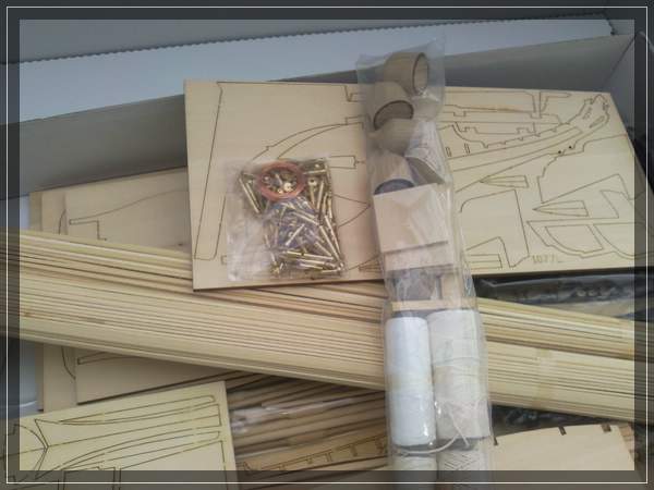

Zum Bausatz:Erster Eindruck gut ausgeläsert,Kanonen aus Messing,Blöcke aus Holz,nur die Figuren und
Verzierungen aus Plastik.Die Bauanleitung mehr als dürftig,denn man muß viel suchen.
Ausgestattet soll die Wasa mit einer Beleuchtung von innen und außen,einer zweiten Beplankung und
die Geschützpforten sollen ausgearbeitet werden und nicht mit schwarzen Vierecken auf der Beplankung
dargestellt werden.
Nun versuche ich mal ein Bild einzustellen zum üben,ich hoffe es klappt.
Bis demnächst Und sagt mir,ob das mit dem Bild so richtig ist,denn ich übe noch
Gruß Planke
Fertig: Die Wasa von Billing Boats 1/75
Beiträge: 1 783
Realname: Robert
Montag, 13. August 2012, 09:30
Hi
Also das Bildereinstellen hat ja schon mal geklappt (und so wie ich nimmst du auch einen Rahmen um das Bild^^ sehr schön ggg)
Und ich werde aufmerksam diesen Baubericht verfolgen.
Die Anleitungen von Billing Boats sind wirklich sehr, ähm, spärlich bis dürftig
Also hau rein, wir (ich) bin gespannt . . .
Cu,Rob

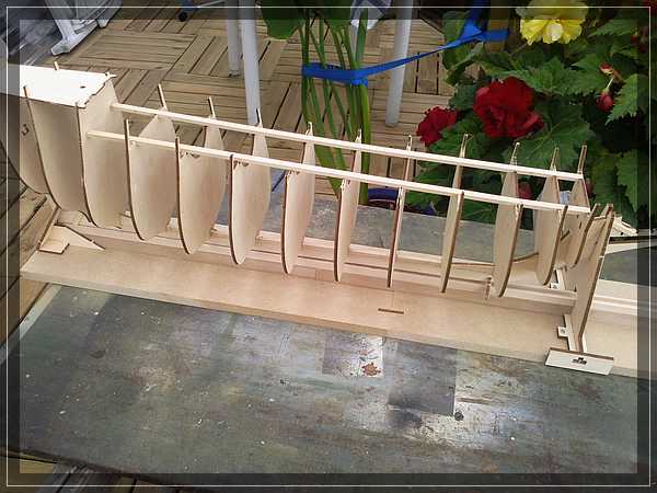

Hier noch ein paar Bilder(wenn es denn klappt)
Heute kommen die Led`s und ich werde dann wohl mit der Verdrahtung anfangen.
Die Widerstandsgrößen habe ich mir im PC ausrechnen lassen unter Space Flakes
gleich mit Schaltplan.
Weiterhin habe ich mir eine Schablone zum Ausarbeiten der Geschützpforten
angefertigt.(Bild folgt)
Die Schblone,die aus einfachen Butterbrotspapier besteht wird am Schiff
angebracht und auf den angezeicheten Höhen werden Leisten eigeleimt,
sodaß ein Unterbau für die Pforten entsteht,wo sie nachher aufgekebt werden.
Gruß an alle
Planke

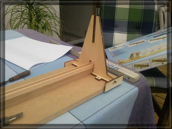

Kiellegung Wasa
nun ist Sie auf Kiel gelegt und der Bau geht nun los.
Gepasst hat alles ganz gut----bis jetzt.Nur es ist wie Bingo spielen auf keinem
Bauteil stehen die Bauteilnummern nur z.B.1087L in der Stückliste,aber man hat
keinen Plan wo das Bauteil erscheint.Es sind ein paar Pläne da,aber unvollständig,das heißt
Bauplan hin Bauplan her und suchen.

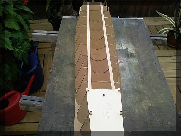

heute ist Sonntag und ich möchte euch mitteilen wie weit ich bin.
Erst einmal das versprochende Bild------die Schablone zum ausarbeiten der Geschützpforten.
Keine sorge ich habe nicht vergessen die waren Längen beim übertragen von der
Orginalgöße Draufsicht mitzurechnen,sonst würden die Maße nachher ja nicht
stimmen.

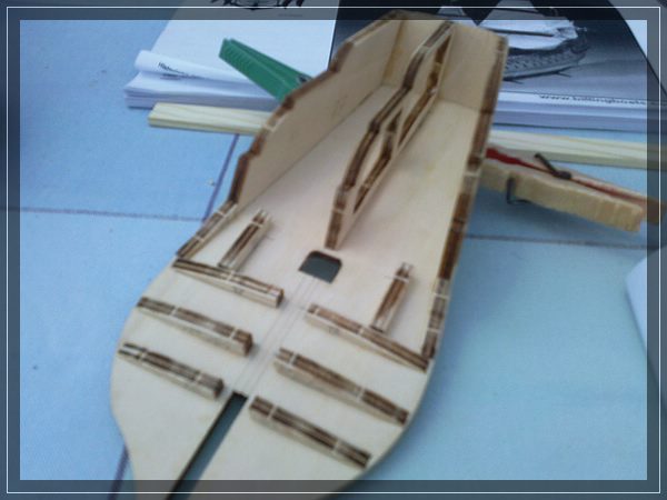

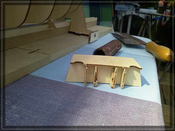

  • »Planke« ist der Autor dieses Themas
Beiträge: 136
Realname: Frank Grobe
Wohnort: 37627 Deensen
Dienstag, 21. August 2012, 18:29
ich habe noch ein bißchen gewerkelt.
Habe schon einmal die Brettchen in die später die Kanonen (Dummy´s)kommen zugeschnitten,
mich ein bißchen im Kajütenbau und in den Einbau der Türen geübt.
Gruß an alle!!!!!!!!!!!!!!
Beiträge: 136
Mittwoch, 22. August 2012, 11:51
Frage zur Bemalung
habe zur Bemalung der Wasa eine Frage?
Wie würdet ihr die Innenverschanzung bemalen?
In rot oder Holzfarben?
Warte auf eure Antwort und im voraus schon mal Danke!!!
Gruß Planke

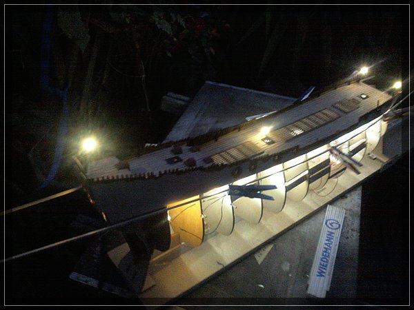

Ausleuchtung der Wasa mit ca.30 Led's
Schönen Sonntag an alle Modellbauer hier im Forum.
Jetzt wird es langsam Zeit sich Gedanken zu machen über die Beleuchtung der Wasa.
Es sollen insgesamt 30 Led´s in die Wasa eingebaut werden.
Schaltung:Parallel und dann jeweils 4 Led`s in Reihe ergibt 28 Stück mit einem Widerstand
von 47 Ohm.Die überigen 2 Led`s bekommen einen Widerstand von 330 Ohm.
Betrieben wird das Ganze mit einem 12 Volt Konstandnetzteil 600mA.
Es sollen jeweils 2 Leuchten zwischen den Spanten angebracht werden(dort wo Geschütze sind).
Diese dienen zur Ausleuchtung der Geschützpforten.
Der hintere Aufbau mit seinen Gallerien und Kajüten soll ebenfalls ausgeleuchtet werden.
Weiterhin sind zwei Positionslaternen in weiß am Vorschiff eine Toplaterne am Großmast und

Deck beplanken und die Wasa leuchtet
Hallo Modellbaugemeinde,
bin ein bißchen weiter gekommen,trotz das mein Dackel ein Bauteil gefressen hat.
Ich habe es bei Krick neu bestellt, Lieferzeit bis zu 6 Wochen.
Habe angefangen das Deck zu planken,die kleinen Unregelmäßigkeiten an den
Stoßfugen sind gewollt,denn 1628 hat keiner auf genauen Verbund geachtet wie
zum Beispiel die Beplankung auf der Gorch Fock.
Jedenfalls sind die Planken auf Wasa im Orginal genagelt.
Wie ich die Nagelung andeute weiß ich noch nicht vielleicht mit einem Lötkolben.
Weiterhin habe ich die Beleuchtung eingebaut.Funktionierte auf Anhieb und
ich bin mit der Ausleuchtung zufrieden.
Hier mal ein paar Bilder
Verkabelung mit Widerstandplatine,noch etwas wirr,aber es funktioniert
Sie leuchtet!Die Leiste an der Seite hat den Grund die Höhen für die Geschützpforten
festzulegen(Ausarbeiten der Pforten sind nicht im Bauplan vorgesehen)
Gruß Frank(Planke)
