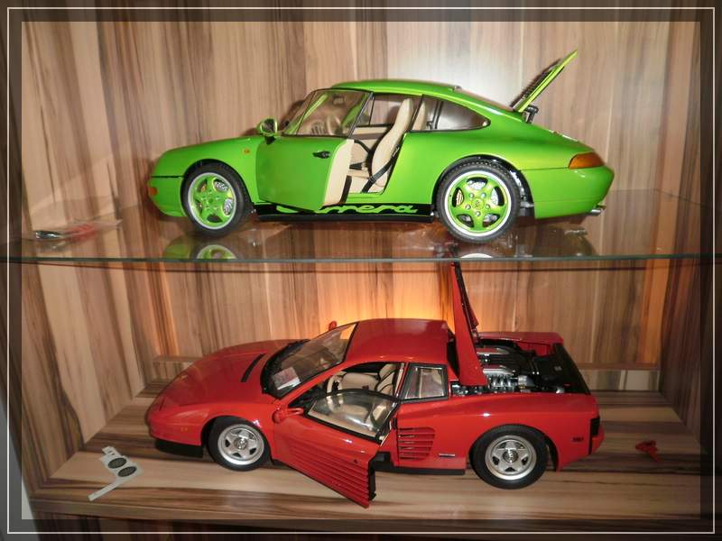

Pocher Porsche 911 Carrera
Hallo Zusammen,
Seit dem Bau des Pocher Ferrari Testarossa bin ich mit dem 1:8 Virus infiziert.
Der Maßstab eignet sich hervorragend zum individuellen erstellen von zusätzlichen details am Modell.
Vor Kurzem habe ich einen Pocher Porsche 911 Carrera in Schwarz ersteigert.
das Modell war sehr günstig,allerdings auch in schlechtem Zustand.

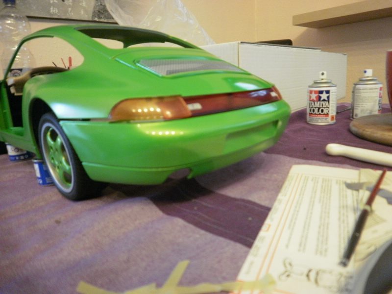

Da mir weder die Farbe der Karosse noch die Innenaustattung gefiehl beschloss ich die ganze Karre zu zerlegen und neu aufzubauen.
Bei der Farbe entschied ich mich für Lemon Green Mettalic von tamiya.
Die Farbe ist zwar ziemlich teuer aber bringt ein perfektes Ergebniss.
Farbe und Klarlack für die Karosse liegen bei ca 80 Eur.

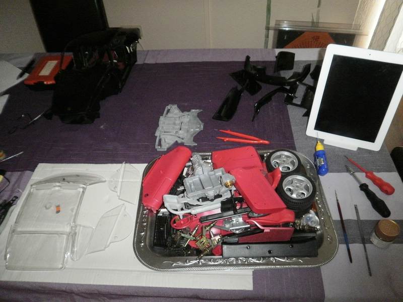

Hier schon einmal ein paar Bilder vom Bau:
Der zerlegte porsche auf dem Silbertablett

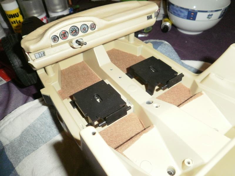

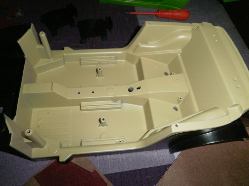

Hier der in Sandfarbe lackierte Innenraum

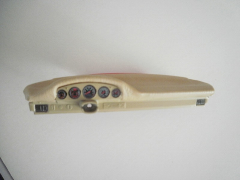

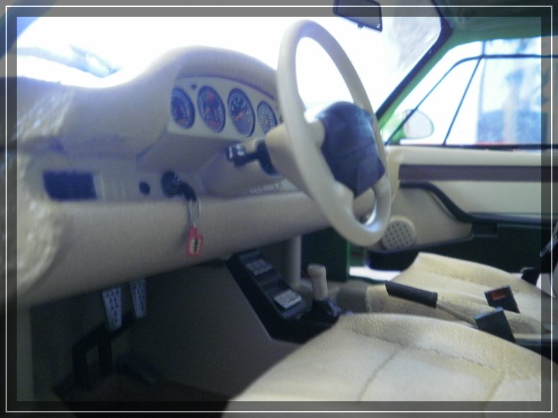

Die Armatur habe ich lackiert und mit Leder bezogen
fertige Armatur am Innenraum montiert

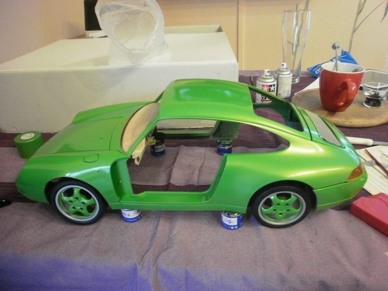

grundiert,lackiert und mehrere Schichten Klarlack aufgetragen.
Die Lackierung ist richtig gut geworden.(Kann man sich drin Spiegeln).
Vordere Stosstange fertig lackiert.
Hintere Stosstange
Fertig lackierte Karosse

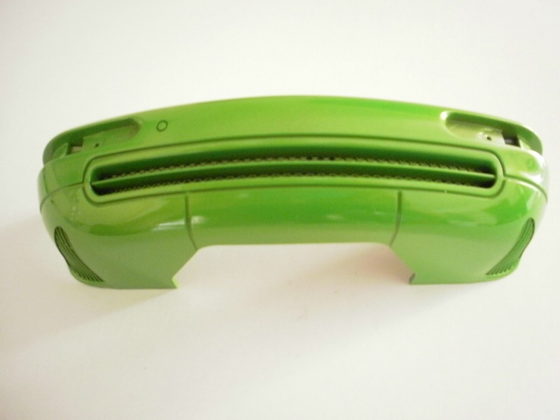

fertig lackierte Motorhaube mit eingesetztem Lüftungsgitter.

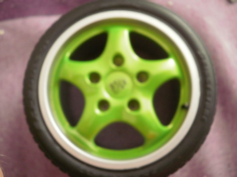

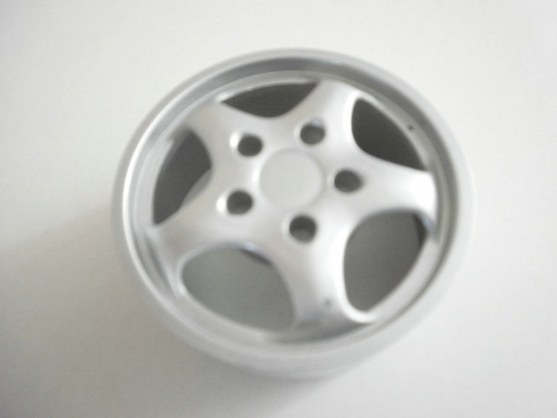

Da mir die Original Felgen zu langweilig waren,entschied ich mich Diese auch farblich zu gestalten.
So sieht die original Felge aus.
Und so die von mir lackierte Felge
Um zu sehen wie die Felgen später am fertigen Modell aussehen habe ich die Karosse mal aufgebockt und die Felgen drunter gestellt.
Sieht doch schon ganz nett aus.

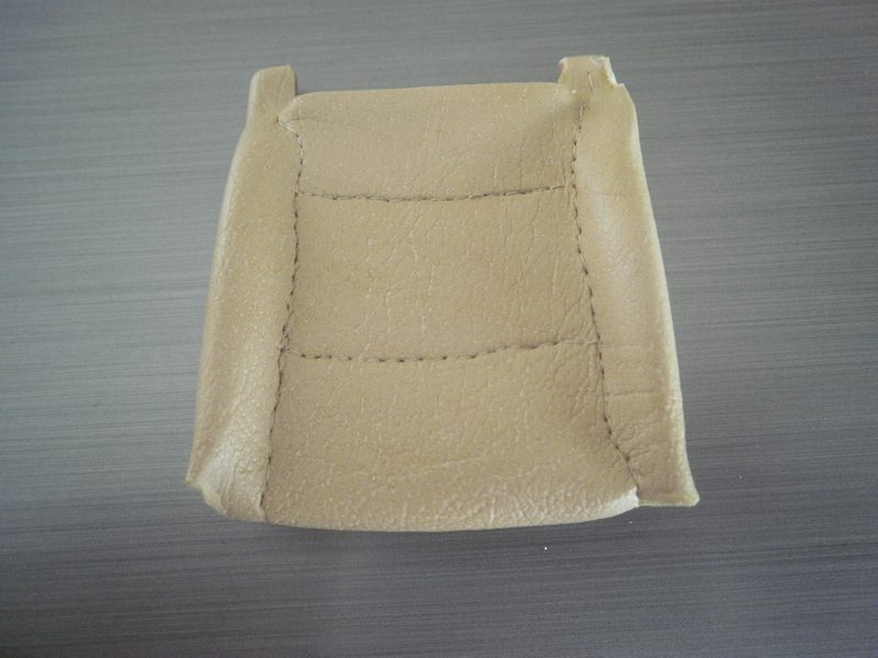

jetzt werde ich mal die Sitze und die Rücksitzbank mit Leder beziehen.
Da die Sitze aus Gummi sind werde ich das Leder aufnähen um diese noch authentischer aussehen zu lassen.

Das Gitter ist jetzt unter der normalen Abdeckung,sieht einfach besser aus.
Ich habe das Gitter schwarz lackiert weil ich dachte in Grün währe einfach zu viel Grün am Auto.
Das Armaturenbrett wird natürlich noch Detailgetreuer gestaltet.
Ich habe das Armaturenbrett nur zu Testzwecken montiert da nach dem Beziehen mit Leder oft die Türen nicht mehr richtig schliessen.
Daher gestalte ich erst alle Details wenn die Karosserieteile richtig passen.

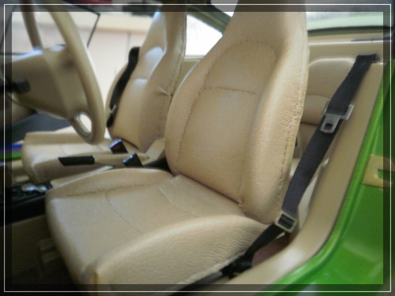

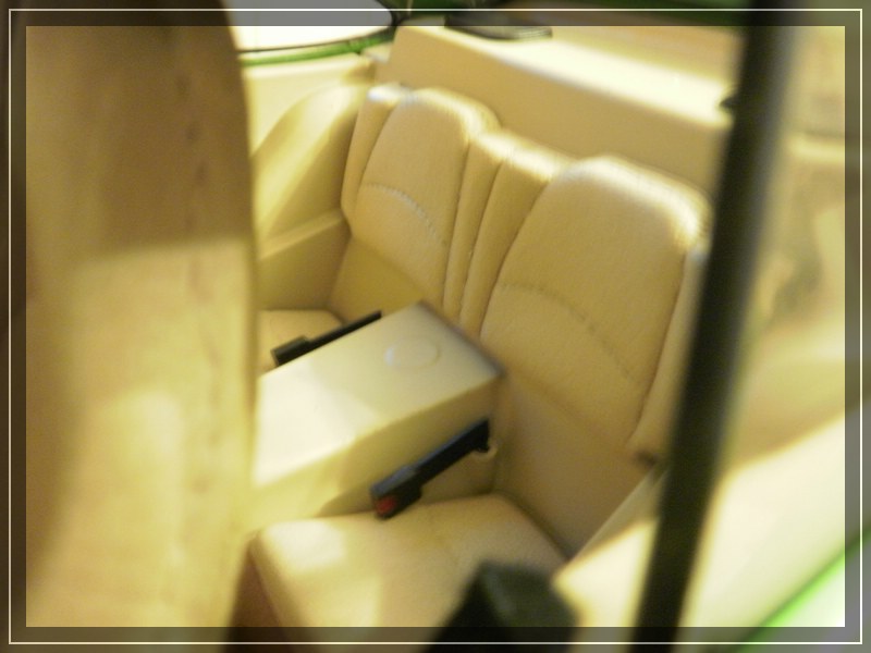

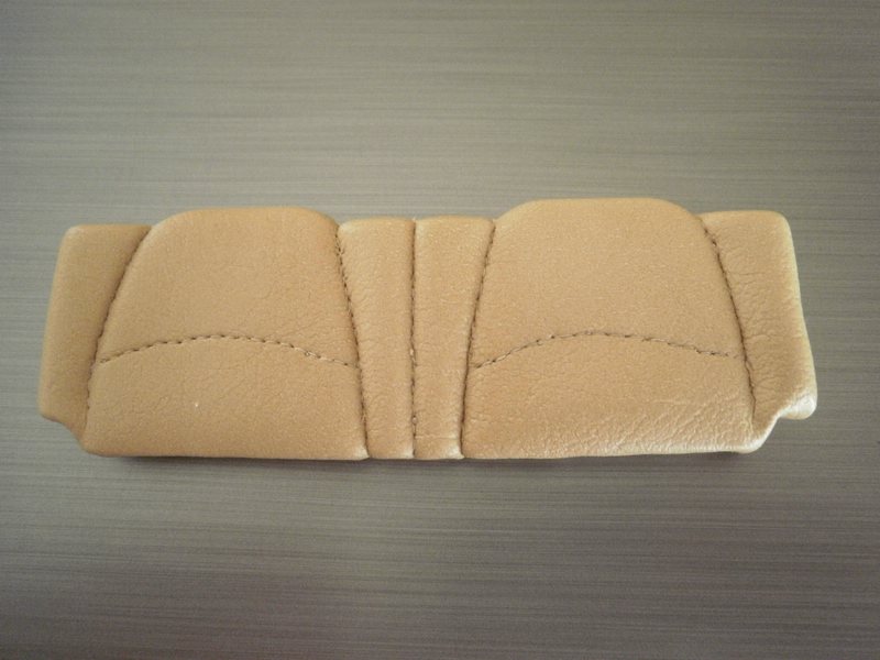

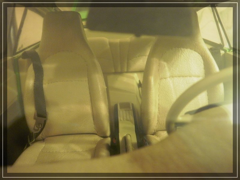

Habe gestern schon mal mit dem beziehen der Sitze angefangen,hier die Bilder.

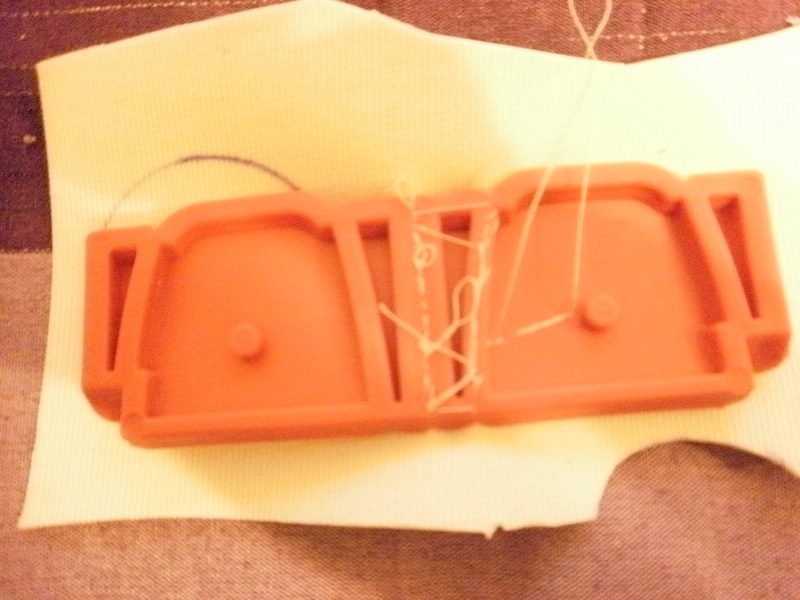

Rücksitzbank von hinten beim Nähen.
Die Sitzpolster sind alle aus Gummi und lassen sich daher mit der Nähnadel durchstechen.
Dadurch kann man sehr gut das Leder aufnähen.(Von Hand natürlich)
Sieht einfach aus ist aber eine sehr anstrengende Arbeit weil das nicht mit der Nähmaschine zu machen geht.
Fertig bezogene Rücksitzlehne
Fertig bezogenes Sitzpolster vom Vordersitz.

Habe gerade den ersten Vordersitz fertig bekommen.
Setze morgen die Bilder rein.

habe soeben den ersten Vordersitz komplett fertig bekommen.

Hier noch ein paar Bilder vom Fortschritt des Porsches.
fertig mit Leder bezogener Vordersitz.

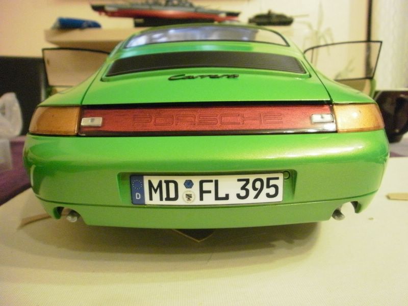

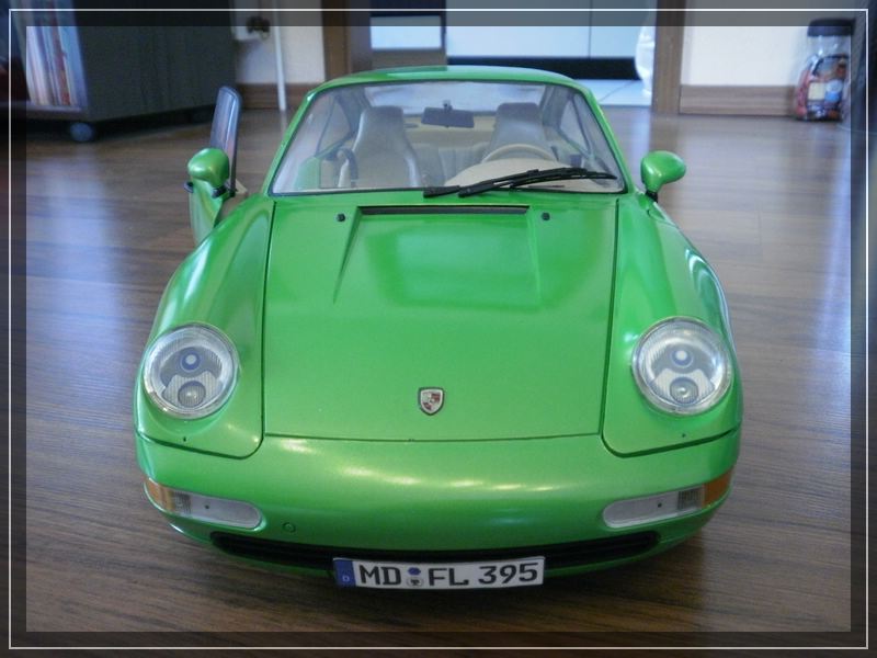

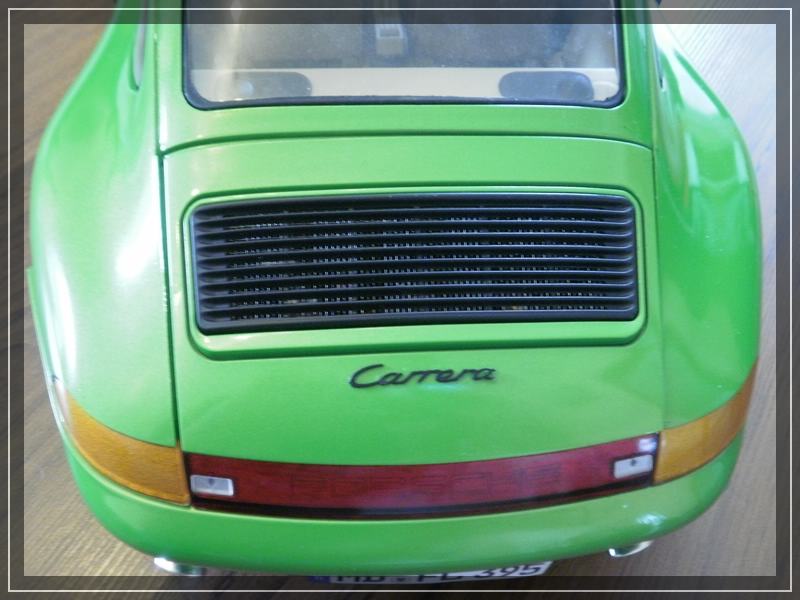

Heckansicht mit neuem Kennzeichen.
Das Kennzeichen habe ich auf Hochglanz Fotopapier ausgedruckt und einlaminiert.

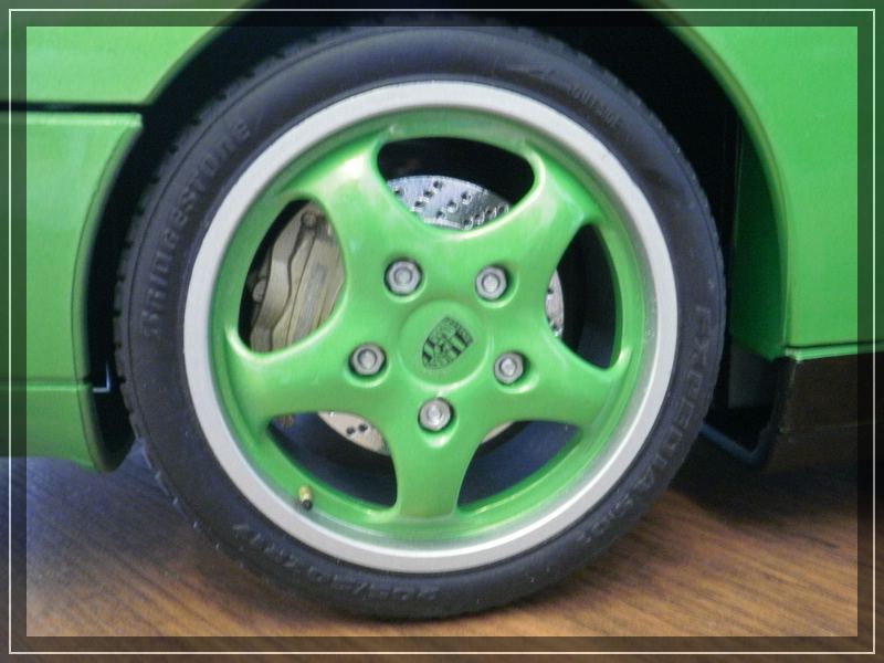

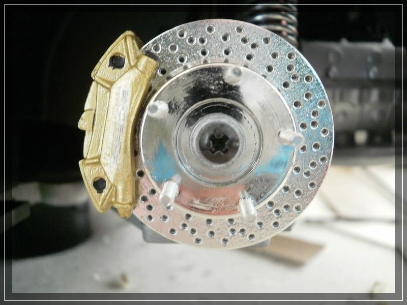

Die Löcher in den Bremsscheiben habe ich mit einem 1mm Bohrer durchgebohrt.
Die Radbolzen mit den steckbaren Plastik Radmuttern habe ich durch M1 Gewindeschrauben ersetzt.
Leider wusste ich vorher nicht wie schwer es ist M1 Hutmuttern zu bekommen.
Zum Glück habe ich welche bei EBAY gefunden.

... Leider wusste ich vorher nicht wie schwer es ist M1 Hutmuttern zu bekommen...
so schwer ist das garnicht sogar bis 0,8 und 0,6 mm, guck hier MVD oder hier GHW oder hier Knupfer

Habe mitlerweile den zweiten Vordersitz fertig genäht und mich auch nur so 10-15 mal mit der sch... Nähnadel gestochen.
Leider wahren die bestellten Hutmuttern zu klein so das ich erstmal die Räder mit normalen Mutter befestigt.

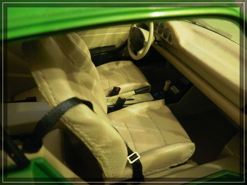

:wink: Hier noch die Bilder vom fast fertigen Innenraum.
Die hinteren Gurte muss ich noch bauen und die Armatur ist noch nicht fertig.
Ich hoffe es gefällt Euch :wink: :wink: :wink:
Dienstag, 11. September 2012, 18:24
Moinsen, tolles Modell und super Farbe, gefällt mir :ok: aber hinten auf dem Kennzeichen is die AU- Plakette, Tüv is rund und AU eckig und Tüv immer hinten :grins: schöne Grüße Alex :wink:
  • »Ateam1975« ist der Autor dieses Themas
Beiträge: 841
Realname: Achim Kuhl
Wohnort: Rhein Sieg Kreis
Dienstag, 11. September 2012, 18:41
Hallo Alex,
Danke für den Hinweis :doof:
ist mir nicht aufgefallen,werde die Schilder noch tauschen.

Hallo Achim, die Innenausstattung ist super geworden! Aber irgendwie fehlt da etwas am Carrera Schriftzug, schau mal hier zum Vergleich - ich denke das C mußt du noch verlängern:

Danke für den Hinweis,werd ich nacharbeiten. :wink:

Hallo Achim, ein schöner Bericht! :ok:
Zu deinem Schriftzug: du kannst dir hier: https://www.brandsoftheworld.com/logo/carrera-2 ,
eine Vektordatei herunterladen, damit müßte es perfekt werden.

Habe nach Peters Angaben den Buchstabe C nochmal nachgearbeitet.
werde den Schriftzug aber so lassen(sieht sowieso besser aus als auf dem Foto).
Vielen Dank nochmal :ok:

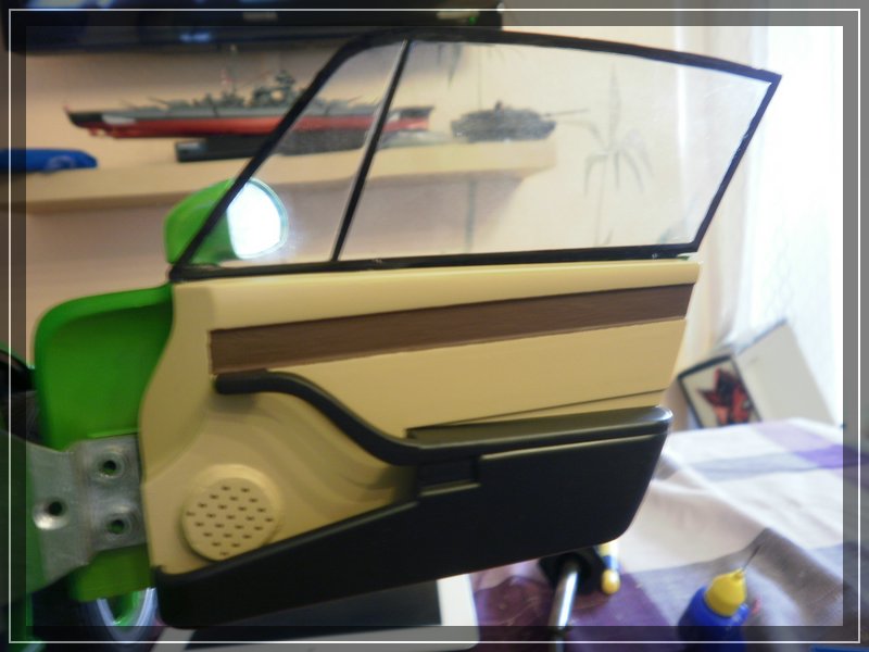

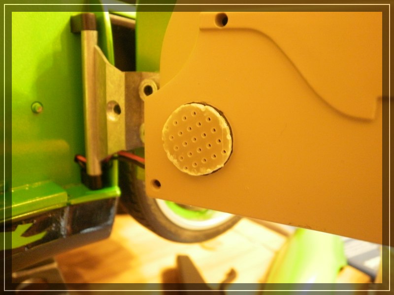

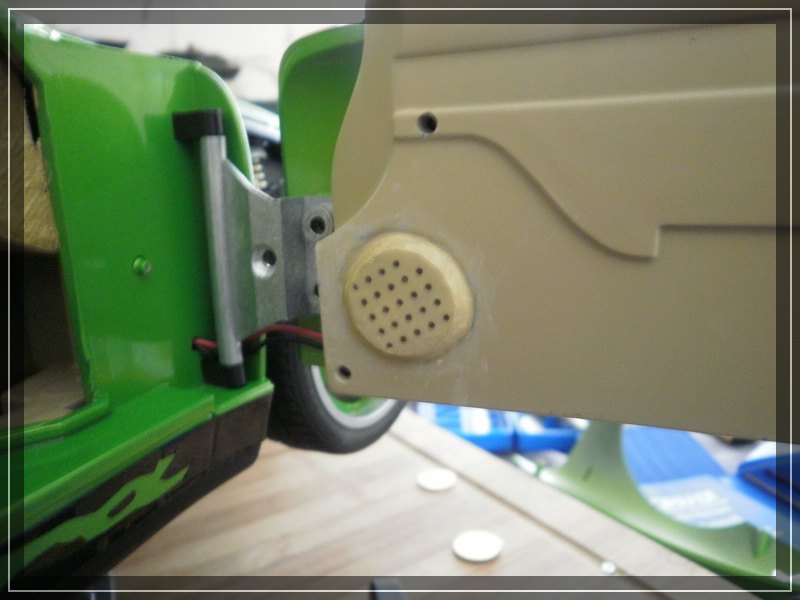

Hallo Zusammen, Vorgestern hatt meine Frau sich den Wagen angesehen und sagte zu mir: "Du bist so bekloppt und würdest auch noch ein Radio einbauen" Da hab ich mir gedacht" Keine schlechte Idee,aber gibts so kleine Lautsprecher die noch einigermaßen Klang haben ?"
Bei Conrad hab ich welche für 3Euro gefunden,die auch hinter die Türverkleidung passen.
Lautsprecher vor dem Einbau.
Den Lautsprecher habe ich mit Silikon in die Türverkleidung geklebt.
Das neue Lautsprechergitter besteht aus einem Stück Lochrasterplatine aus meiner Elektronikkiste
(Zugeschnitten und mit einer Feile in Form gebracht).
Fertig gespachtelt und geschliffen.
Die Türverkleidung habe ich nochmal komplett lackiert um keine Farbübergänge zu bekommen.

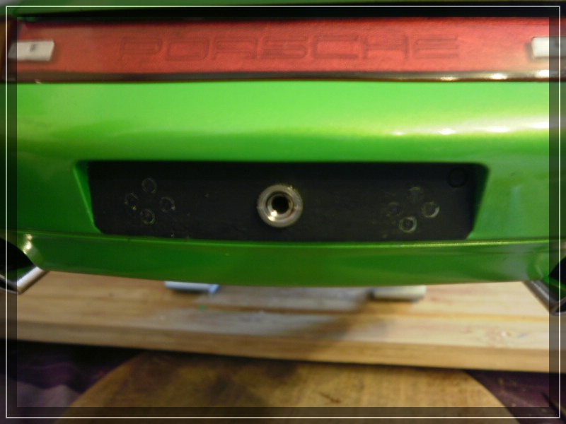

Hier die eingebaute 3,5mm Klinkenbuchse an die jede beliebige Audioquelle angeschlossen werden kann.
Die Buchse befindet sich hinter dem hinteren Kennzeichen das ich mit einem Magnetstreifen versehen habe.
Die jeweils vier schwarzen Punkte neben der Buchse sind eingelassene Metallbolzen damit das magnetische
Nummernschild auch hält.

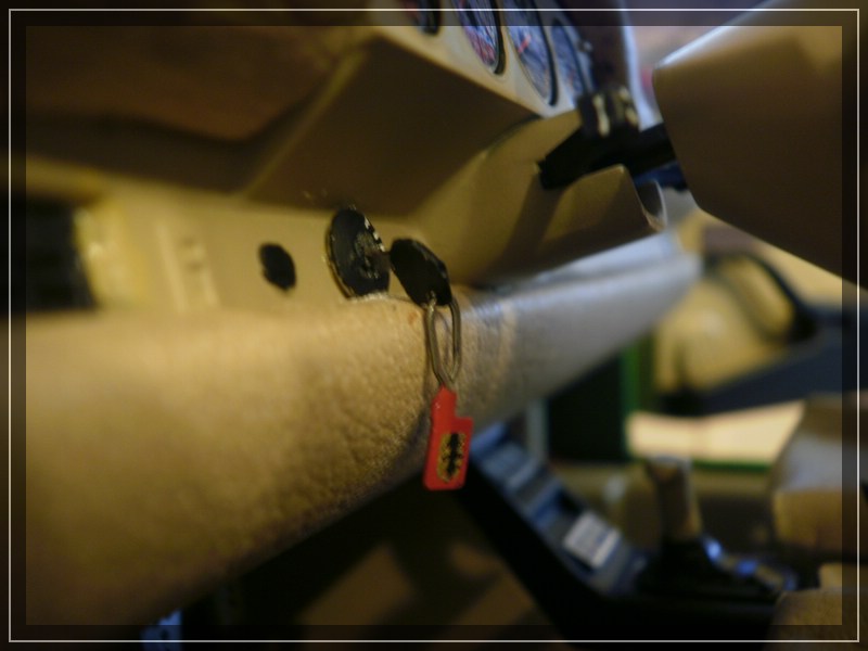

Da mir das original Zündschloss nicht gefiehl habe ich ein neues gezaubert, Es besteht aus dem Kopf einer Niete.
Der Schlüssel mit Anhänger ist ein Photoätzteil aus einem Transkitt und wurde von mir noch zusätzlich bemalt.

Hallo Martin, Habe die Lautsprecherbilder eben erst reingestellt und mein Rechner ist dabei abgeschmiert. Obwohl ich den "Absenden" Button noch nicht geklickt habe sind die Bilder in falscher Reihenfolge schon im Forum. Versuche alles nochmal zu berichtigen.efindet sich eine 3, Die Musik kommt erstmal aus einem MP3 Player. Hinter dem hinteren Nummernschild b
Beiträge: 841
Freitag, 14. September 2012, 17:45
Die Musik kommt von einem MP3 Player den man in eine 3,5mm Klinkenbuchse hinter dem hinteren Nummernschild anschliessen kann.
Das Nummernschild ist mit einem Magnetstreifen versehen und lässt sich daher abnehmen .
Bilder folgen.

Hallo Zusammen,
Habe den Porsche jetzt soweit fertig.
Macht sich doch ganz gut in der Vitrine.
Oder darf man einen Porsche und einen Ferrari nicht zusammen in eine Garage stellen ? :!!
Da ich noch im Urlaub bin habe ich schon mal mit meinem Pocher Ferrari F40 angefangen.
Den Baubericht werde ich gleich hier im Forum beginnen.

Sieht gut aus, ein paar Detailbilder wären schön.

Da der Peter gerne noch ein paar Detailbilder sehen möchte habe ich nochmal meine Kamera rausgeholt.
Die Bilder sind nicht von bester Qualität da ich keine Profikamera besitze.
Falls Jemand noch etwas bestimmtes sehen möchte mache ich natürlich gerne noch ein paar Bilder.
Die Felgen werden noch mit M2 Hutmuttern versehen um die original Optik zu erhalten.
Türverkleidung mit echten funktionierenden Mini-Einbaulautsprechern.
