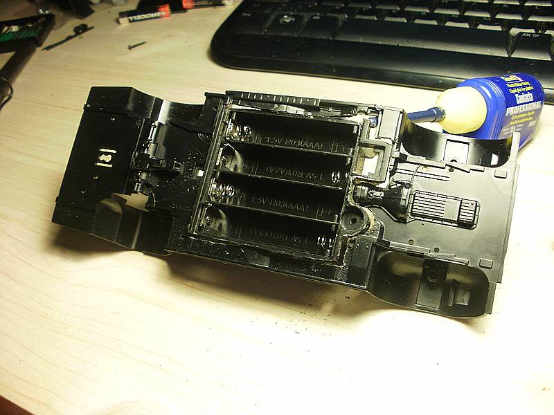

Da ich den ganzen Tag nicht wirklich was zu tun hatte, habe ich das Loch im Unterboden für die Batteriebox ausgearbeitet.
So sieht das ganze aus.
Und ich finde das immer noch erstaunlich wie gut Unterboden und Elektronik zusammen passen. Bestes Beispiel ist dafür das Getriebe vom Skyline, welches genau zwischen den Clip und die Schraube der Batterieklappe passt.
Sonntag, 4. November 2012, 13:46
Die Batteriebox ist nun mit dem Unterboden verbunden.
Schön sieht es nicht aus, aber darum ging es auch nicht. Höchste Priorität hatte die Stabilität des Unterbodens, dann kam Bodenfreiheit und dann erst Optik.
Nun steht erstmal das Füllen der Lücken mit Polystyrolstücken, Spachteln, die Kanten unter dem Seitenschweller versteifen und füllen, und ich muss die Kante am Heck-Ende der Batteriebox bearbeiten damit ich beim Zurücksetzen nicht hängen bleibe.
