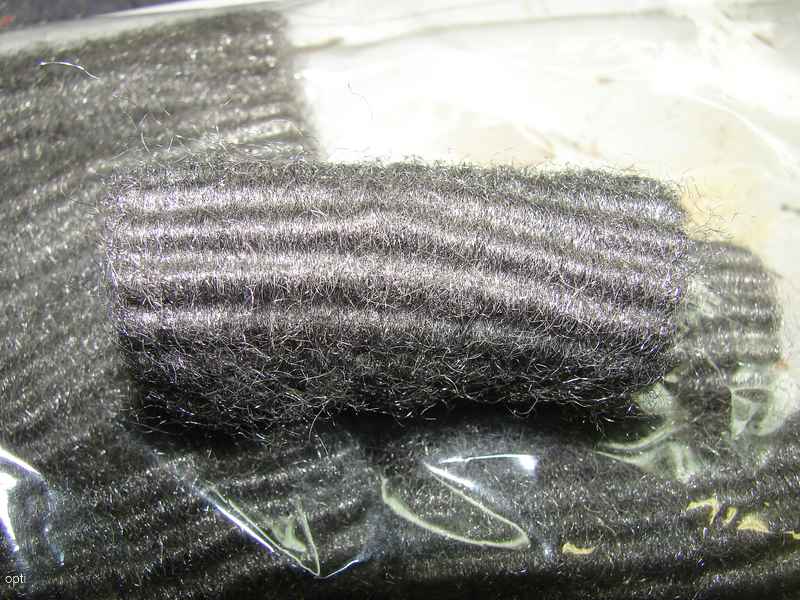

Ihr benötigt Stahlwolle, je feiner desdo schneller geht das ganze ( es muss aber reine Stahlwolle sein also nicht die Akkupattz mit Seife drinn)
Dann benötigt Ihr eine Säure ich nehme dafür Essigezens, 50/50 mit Wasser gemischt. Und ein Kunststoffgefäß. Das ganze solltet Ihr draußen irgendwo abstellen( weil
abdecken ist nich, die Brühe muss Luft bekommen) Jetzt sollte das ganze mindestens 1 mal am Tag gut belüftet werden. Dabei immer einen Stahlwollenballen draussen hängen lassen (also hochziehen)
Viel Luft in dieser Brühe ist das Zauberwort.

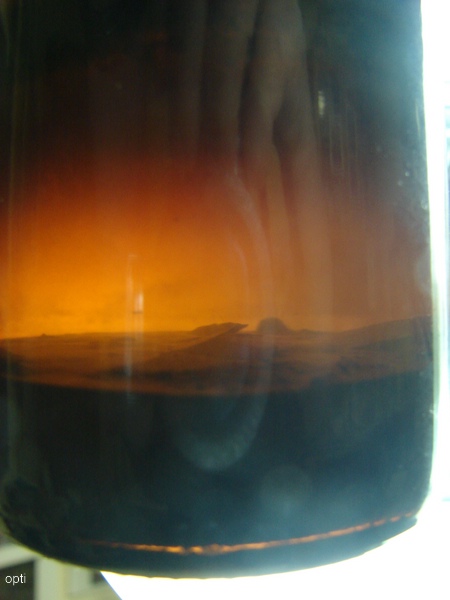

Nach spätestens 3 Tagen sollte das ganze dann so aussehen:
Mit diesem Messer habe ich das die ganzen 3 Tage gemacht, der Rost haftet sogar an Edelstahl und Kunststoff

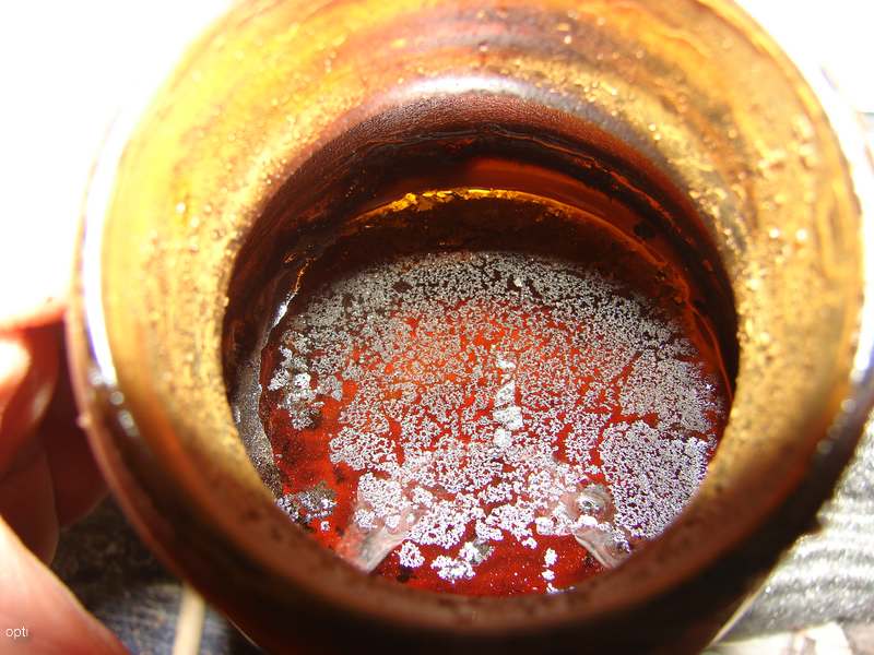

Die Rostbrühe ist jetzt fertig sie reicht um eine feine Patina an Rost auf allen Oberflächen anzubringen ( Metall, Holz, Kunststoff) Aber es handelt sich hierbei un eine milde Brühe die nicht gleich Rost darstellt.
Es handelt sich um "echten Rost" der erst ein paar Stunden nach dem Auftagen sich in richtigen Rost verwandelt!
Es geht natürlich auch noch einen Zacken schärfer ;-)

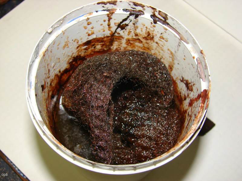

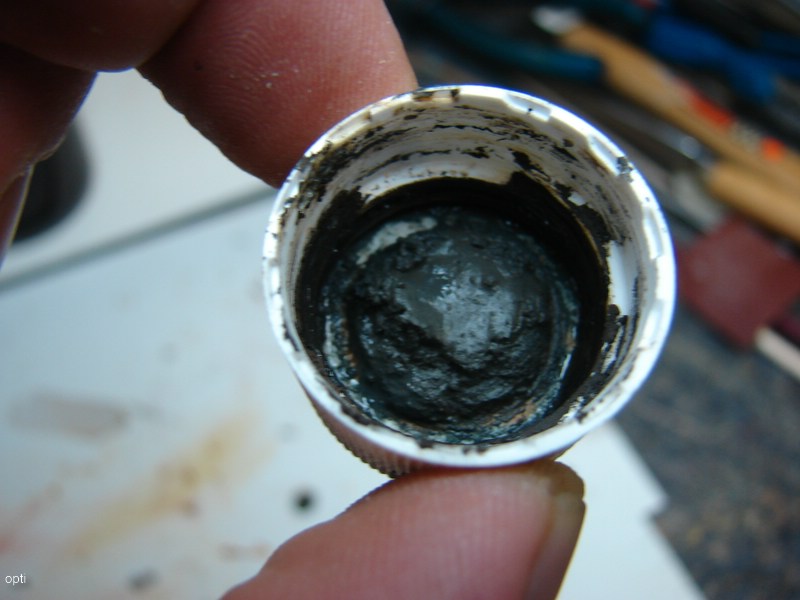

Wird die Stahlwolle quasie " aufgelöst " in dieser Lösung dauert bei 4 Pads in dieser größe so ca. 2 Wochen dann habt ihr richtige Pigmente am Boden des Gefäßes
Diesen Schlamm kann man mit einem Filterbeutel absieben
Ich benutze ihn um feinen " echten " Rost an geziehlten Stellen zu setzten. Ihr solltet aber nicht den gesammten Schlamm absieben, sondern immer wenn ihr die Rostbrühe benötigt.
Das Gefäß vorher kräftig schütteln. Um die Säure mit dem Eisenoxid zusammen auftragen zu können. Der Rest macht dann die Natur und ihr könnt sehen wie der Rost wächst :-)
Hier ist ein Teil abgefiltert und zum trocknen bereit
Getrocknet und noch grob
Und dann im Mörser zu feinem Pulver vermahlen

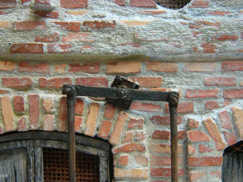

So nun hier die einzelnen Sachen mit gezielten Beispiele
Die "milde" Brühe 2 mal aufgetragen
Die Platte des Riegels wurde hier mit Haarspay kurz angesprüht und dann mit dem getrockneten Rostpulver mit einem Borstenpinsel " bestäubt"
Viel der groben Brocken mehrmahls aufgetragen
Die Hühnerklappe so wie das Gitter mit der gesammten geschüttelten Brühe mehrmals eingestrichen

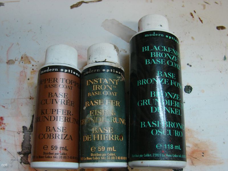

Hier seht ihr die "Basen" also das nachzustellende Metall von der fa. Modern Options.
Diese Flaschen sind schon mehrere Jahre alt und halten für uns Modellbauer wirklich lang.
Von links nach rechts
Kupfer, Eisen, Bronze
Eisen.... grau
Kupfer
Bronze ist schwarz

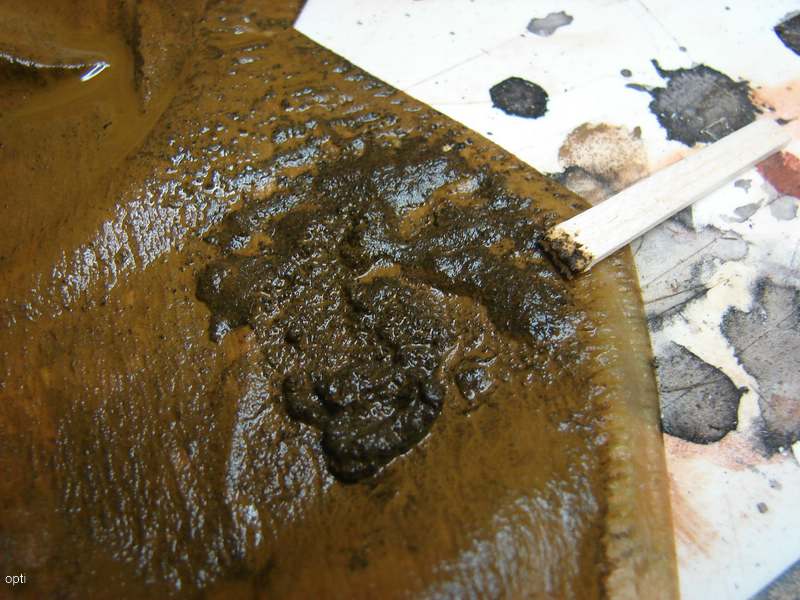

Hier sieht man es schön der Ring ist aus Lötzinn und wurde mit der grauen Pampe bestrichen und dann mit der Säure überzogen( diese ist bis auf das Holz gelaufen)

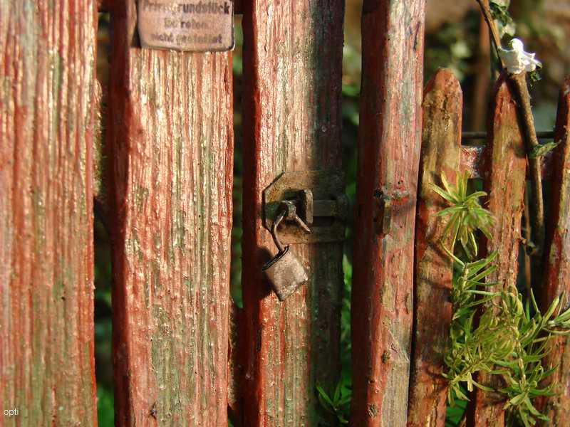

Hier sieht man auch ein schönes Beispiel Ich habe vor dem Befestigen der Mechanik das ganze " gerostet" durch das festkleben konnte man das Messing wieder sehen.
Dann bin ich einfach nochmal mit der Eisenpampe drauf und dann mit der Säure drüber ( hier auf dem Bild noch frisch, dunkel zu sehen)
Der Ring an der Tür und der Bügel des Schlosses mit der selben Methode. Die angedeuteten Schlosschrauben der Tür wurden auch mit der Eisenpampe angedeutet und dann mit Säure zum Rosten gebracht.
Der Rost " Schleier wurde aber mit Pigmenten gemacht. Da zu im nächsten Teil mehr.

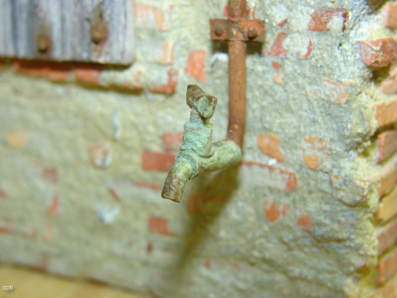

Das Schloss an sich wurde mit Bronze gestrichen und dann 1 mal mit grüner Patina überzogen.
Die Wandplattenwurden auch mit dieser Methode schon fertig oxidiert
Hier noch mal 2 Sachen mit Kupfer und grüner Patinar:
