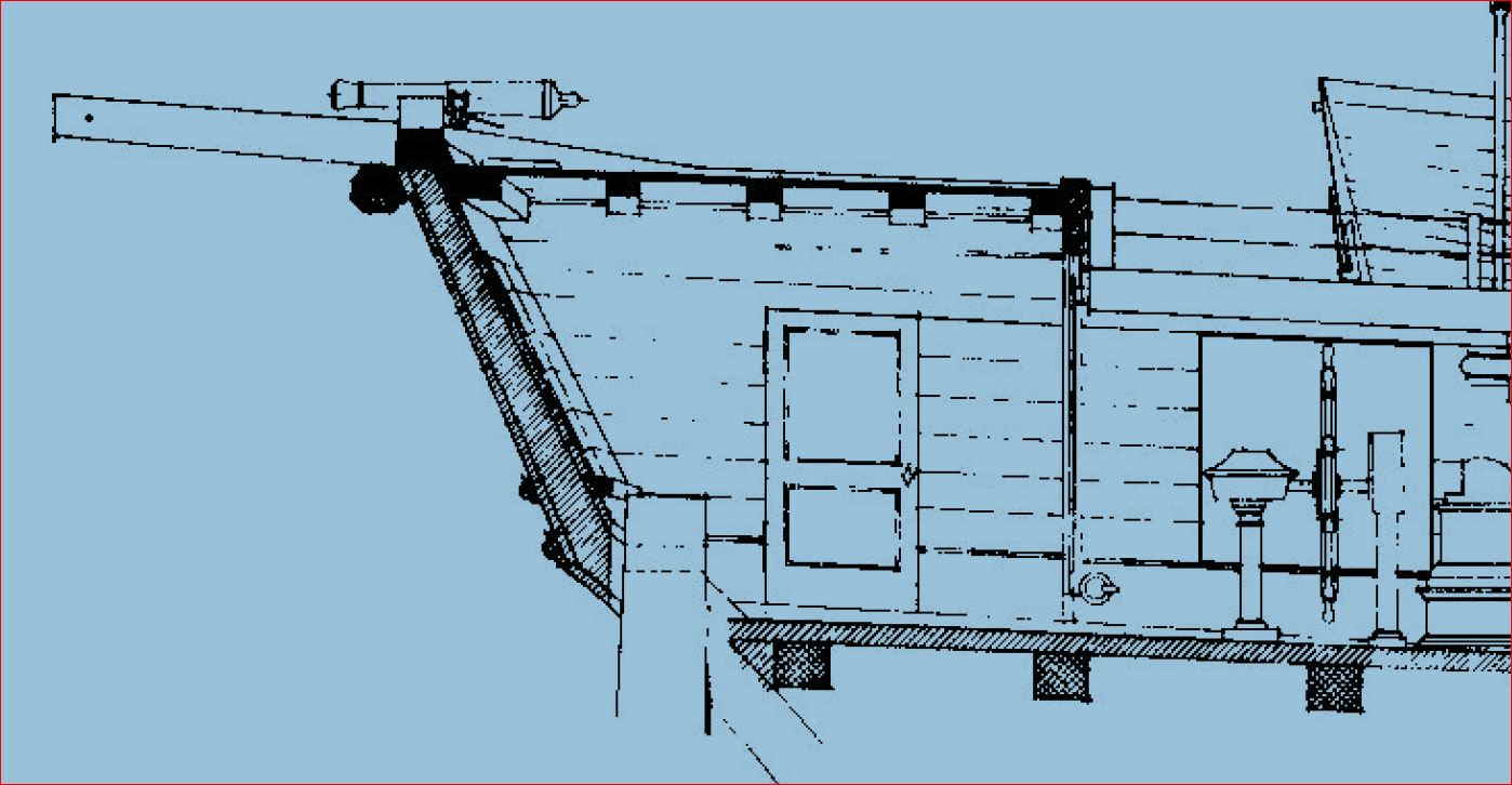

Ein paar Sachen sind mir aber beim Bild von Beitrag 260 nicht ganz klar. Die Drehbasse sitzt ganz schön tief, hat man damit im Liegen geschossen? Im Verhältnis zu der Drehbasse, dem Steuerruder und den Türen sehen die Kanonen riiieeesig aus, ist das wirklich richtig so? Zudem sind die so nahe am Steuerrad, wenn die beim schießen zurückgesaust sind, hätten die da nicht den Steuermann platt gemacht?

Die Höhe von Drehbassen hat mich auch irritierter. Besonders Nachladen stelle ich mir schwer vor. Aber aus Post 33 sieht man deutlich. Leider sind die im zeitgenössischen Bild nicht vorhanden.

Hallo Kollegen,
die Drehbasse montierte ich entsprechend dem Plan von Boudriot, wie an dem angehängten Bild zu sehen ist. Die La Creole hatte insgesamt 6 Stück davon, 2 am Heck und 4 im Bugbereich, und alle auf dieser niedrigen Position.
Dazu habe ich mir natürlich auch bereits Gedanken gemacht.
Diese Drehbassen dienten sicherlich nur dem Nahkampf und somit wohl hauptsächlich der Abwehr von Enterern.
Die Befestigung ist m. E. historisch so korrekt und nachgewiesen.
Zum Einen ist dies so im Plan von Boudriot dargestellt, wie Eingangs bereits festgestellt. Boudriot gilt als hervorragender Planverleger. Die Plandarstellungen sind meines Wissens auf der Grundlage historischer Unterlagen sehr genau recherchiert.
Zum Anderen sind die Drehbassen auch auf dem zeitgenössischen Modell im Maßstab 1:36 vorhanden. Siehe hier LINK.
Dass man da zum Ausrichten und Abfeuern in die Knie gehen musste, liegt auf der Hand. Jedoch gehe ich davon aus, das die Drehbassen wohl nur beim ersten Angriff abgefeuert wurden, und ein Nachladen eher unwahrscheinlich war.
Diese Drehbassen waren im Original nicht viel länger als 1,2 m inkl. Richtpinne.
Zu den Kanonen in diesem Bereich muss ich zu meiner Schande gestehen, dass ich diese nur für dieses Bild dort hin gestellt habe, da ich die Karronaden noch nicht gefertigt habe. Also dort kommen normalerweise Karronaden zum Einsatz.

So hart es sich für uns heute vielleicht liest: Drehbrassen waren oft genug schlichte "Antipersonenwaffen", die auch gerne so angebracht/ beweglich waren, das man damit das eigene Deck bestreichen konnte, wenn gegnerische Entermannschaften/-kommandos das eigene Schiff erreichten und man sich entsprechend auf einen anderen Schiffsbereich zurückziehen musste. Nur so als Anmerkung meinerseits...
276
Samstag, 8. Dezember 2012, 17:42
Als solche können sie auf dem eigenen Deck von da oben nicht eingesetzt werden. Da ist das Deck im Weg. Aber vielleicht ist das gerade der Grund? So können Sie nur gegen Ziele aus einem anderen Schiff eingesetzt werden.
Gruß, Daniel
Aaaah, das erklärt natürlich alles. Kam mir doch gleich irgendwie spanisch vor, das geht natürlich auf einem französischen Schiff nicht ;) .

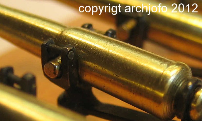

Fertigstellung der Drehbassen
Hier einige Bilder, über die Herstellung der vier Drehbassen, die im Bugbereich der La Créole zur Aufstellung kommen. Später werden noch das Drehgestell und die Ausrichtpinne brüniert, da diese im Original aus Eisen bestanden. Das Rohr der Drehbasse war im Original aus Bronzeguss hergestellt, insofern bleibt es Messingfarben, und wird im Modell nur mit Zaponlack behandelt.

Aber bzgl. der Bassen wuerde mich zum Herstellungsprozess etwas interessieren. Wenn ich mir die Einzelteile anschaue sehe ich Drehteile und gefeilte Blechstreifen. Aber lieber Schmidt, wie zum Henker hast Du die Spangen fuer die Rohraufnahmen hergestellt? Aus einzelnen Teilen gelötet? Oder aus einem Stueck gefräst? Die Dinger sehen in ihrer FOrm so komplex aus dass ich mir nicht recht vorstellen kann, wie Du sie hergestellt hast.....
Hi Harry,
Entschuldigung für die etwas späte Beantwortung Deiner Frage, nach dem mittlerweile die Identitäten von Schmidt und Johann geklärt werden konnten ... :D
Zur Frage also ist festzustellen, dass die Gabel für die Aufnahme der Schildzapfen aus einem Messingstreifen 2,5 mm / 1,5 mm entsptrechend gebogen wurde. Anschließend habe ich mit dem Minnitrennschleifer die Aufnahmen für die Schildzapfen grob eingeschnitten.
Die weitere Formgebung wurde mit verschiedenen Nadelfeilen vorgenommen.
Hier noch ein Bild zur weiteren Erklärung. In Verbindung mit den bereits eingestellten Fotos dürfte der Herstellvorgang hierzu soweit nachvollziehbar sein. Ich hoffe, dass damit Deine Frage beantwortet ist.

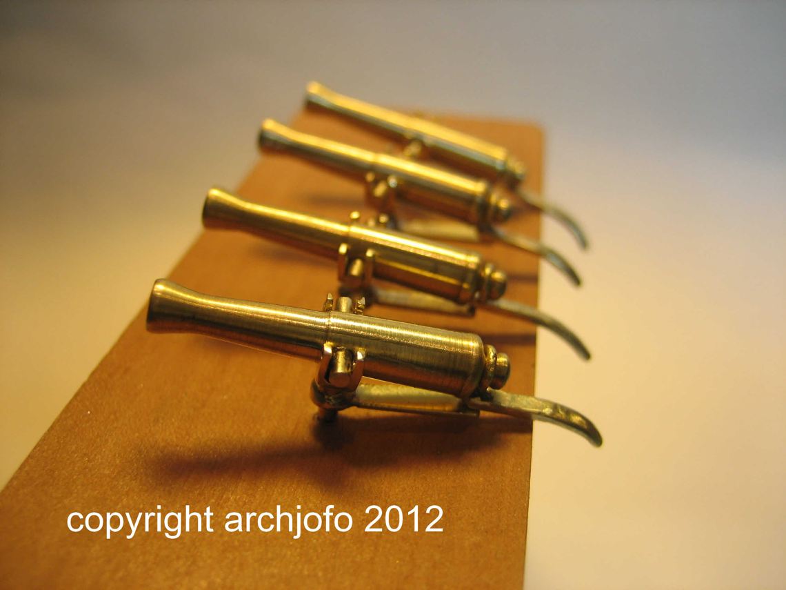

heute stellte ich die Drehbassen für die französische Korvette fertig.
Hier noch schnell ein paar Bilder von den 6 Kleinen, bevor ich sie dann am Modell montiere.

Liebe Johann, vielen Dank fuer Deine Ausführungen bzgl. der Gabeln zur Aufnahme der Schildzapfen, die Du jetzt auch noch mit Bolzen gesichert hast. Insgeheim hatte ich gehofft, Du schreibst: "Die habe ich gekauft."......aber nein, auch die hast Du gefeilt. Es ist wirklich herausragend, wie Du Metall bearbeiten kannst. Insbesonders in dieser kleinen Groesse. Du hast meinen absoluten Respekt.
