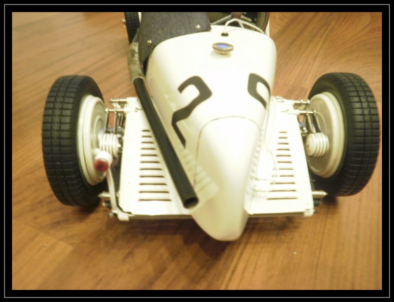

Habe in der Bucht einen schon halb fertig gebauten Pocher Alfa Romeo 8C 2300 Muletto gekauft. :tanz:
Da der Motor,Getriebe und andere Teile nicht lackiert waren entschloss ich mich Alles wieder zu zerlegen und komplett neu zu bauen.
Beim zerlegen des Motors stellte ich fest das die Kurbelwelle falsch zusammengebaut war und sich somit auch die Pleuel mit Kolben in der falschen Reihenfolge bewegten.
Eigentlich wollte ich keinen Baubericht starten da der Jens ja schon einen grandiosen hier im Forum gezeigt hatt. Aber ich denke........jeder so wie er kann.
Und eigentlich ist der Muletto ganz schön geworden.
Hier die Bilder:
Hier der wieder zusammengesetzte Motor mit Getriebe in Aluminiumfarbe lackiert.
Hier mal ein fertiges Speichenrad.
Die Räder waren schon perfekt zusammengebaut und konnten so gelassen werden.
Das ist die Bremstrommel von der Rückseite.
Der silberne obere Hebel wird später mit mehreren Gestängen und Umlenkhebeln vom Bremspedal betätigt.
In den Bremstrommeln befinden sich sogar Bremsbeläge die sich beim betätigen des Pedals bewegen.
Hier der eingebaute und gealterte Motor.
Sorry.......die Bilder sind etwas verwackelt.
Die Benzinleitungen habe ich aus Messing angefertigt und verlötet(Waren von Pocher nicht vorgesehen)
Die Bremsleuchte gefiel mir beim Jens schon so gut....da hab ich mir auch eine aus verlötetem Messing gebaut.
Hier der fast fertige Kühler mit bemaltem Kühlerthermometer(hab ich mit einer Stecknadel und Farbe bemalt).
Das Alfa Emblem habe ich auch von Hand bemalt.
Die Montage der Motorhaube gestaltete sich sehr schwierig da die vordere Kühlerabdeckung mit der Gewindestange (die über dem Motor verläuft)
nach hinten gezogen werden musste um diese schräg zu stellen.
Durch die hohe Zugkraft zog dies das gesamte Cockpit nach vorne.
Also erstmal das Cockpit zusätzlich am Fahrzeugrahmen befestigt und nochmal den Kühlerwinkel der Motorhaube angepasst.
Ich werde in Kürze noch Sitzpolster aus Leder herstellen.(Wenn die Welt nicht kapott geht)
Weitere Bilder folgen:
Bis dahin wünsche ich Euch schöne Feiertage und viel Erfolg bei allen Vorhaben im neuen Jahr.
Gruß Achim
