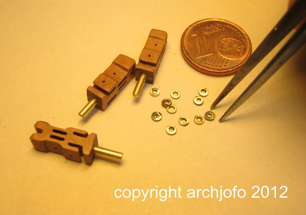

Die kleinen Brüder der Großknechte – Besanknechte
Mittlerweile fertigte ich auch die Besanknechte, die vor dem Besanmasten aufgestellt waren. Im Prinzip erfolgte die Herstellung dieser Knechte analog der Großknechte, natürlich auch aus Birnbaumholz. Die Großknechte sind im Modell 1,7 cm hoch und 0,6 cm breit. Die Höhe der Besanknechte beträgt bei einer Breite von 0,45 cm dagegen nur 1,3 cm. Insofern gestaltete sich deren Anfertigung etwas kniffeliger. So sind die Scheibenaufnahmen nur 0,6 mm breit und die kleinen Messingscheiben, welche ich von einem Messingrohr mit 1,5 mm abgeschnitten und mit einer Haltevorrichtung auf 0,5 mm Dicke zu geschliffen habe, stellten eine kleine Herausforderung dar.
Die Eisenbänder an den Knechtköpfen stellte ich in bewährter Weise aus mit schwarzem Mattlack lackierten Papierstreifen her.
Zu guter Letzt noch ein Bild zum Größenvergleich, das die Besanknechte liegend vor einem der Großknechte zeigt.
Fortsetzung folgt …

Sonntag, 23. Dezember 2012, 14:27
Ha die ersten Weihnachtsgeschenke :-)
Geil-geil-geil :-)
Let the feast begin!

Sonntag, 23. Dezember 2012, 15:01
Ein Träumsche....
:thumbsup:

Sonntag, 23. Dezember 2012, 15:05
Wie immer absolut genial. Muss mir jetzt dringend auch endlich Birnbaumholz bestellen ;) .

Sonntag, 23. Dezember 2012, 16:26
Hi Johann!
Immer sehr motivierend! Schöne Arbeit, Danke!
Sascha.
