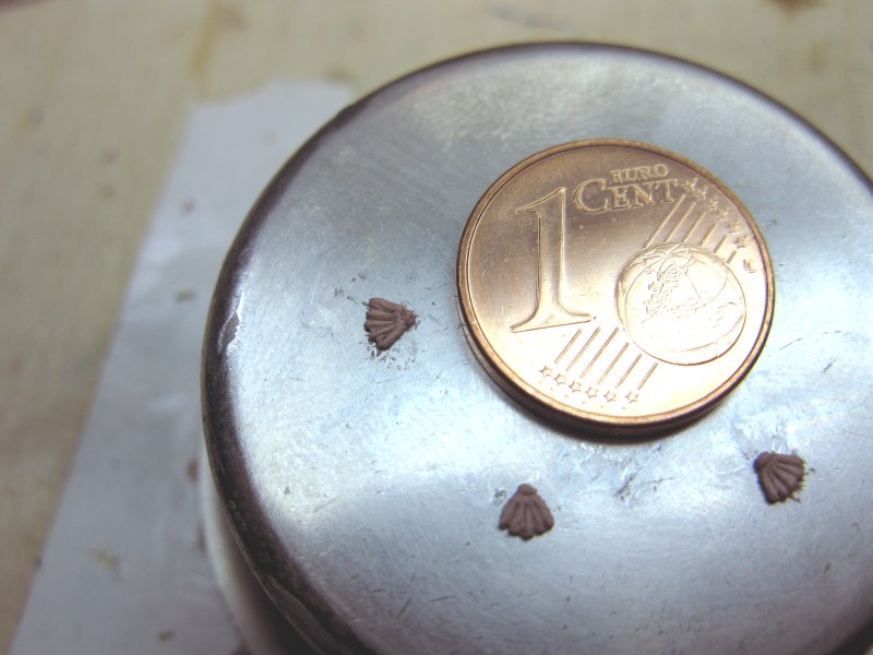

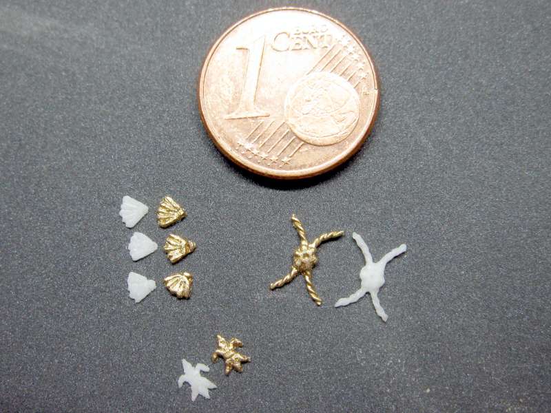

Da ich noch ungefähr ein halbes Gramm Magic Sculp übrig hatte, hab ich gleich noch drei Venusmuscheln modelliert.
Und noch eine Fleur de Lis.
Ich hab dann noch ein bisschen mit der ersten Vollfigur experimentiert. Da die Sachen mitlerweile so klein sind, reicht der Makrobereich meiner Kamera nicht mehr aus, um sie noch scharf darzustellen. Deshalb kann man die Figur auch nur noch unter dem Raster-Elektronenmikroskop richtig erkennen.

Endlich verstanden: Die Striche auf der Cent-Münze zu den Sternen sind eine ME, also eine Modellbauereinheit :-)
Matthias, bockstark wie immer :-)
