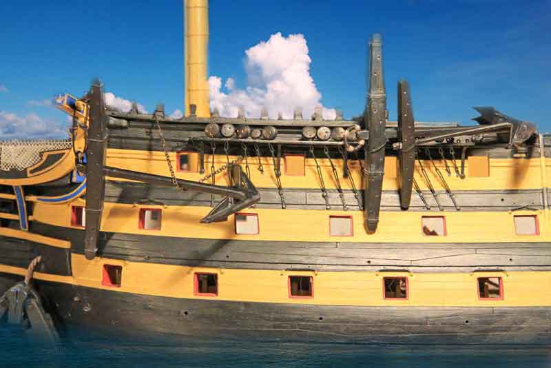

Jetzt hat's mich ja doch in den Fingern gejuckt, das mal in Szene zu sehen...
Fehlt nur der Bacardi...
und hier einmal Kearsarge-Vintage-Style...
dafi nicht hauen bitte...duck und wech...
Gruß Mickey

wenn du daniel's viccy in szene setzen möchtest, dann bitte IN ÖL!!!
Bitteschön! :baeh:
...du auf EWIG an meinen baubericht gekettet sein wirst
Naaa guuuut.... :pc: :five:
Gruß Mickey
