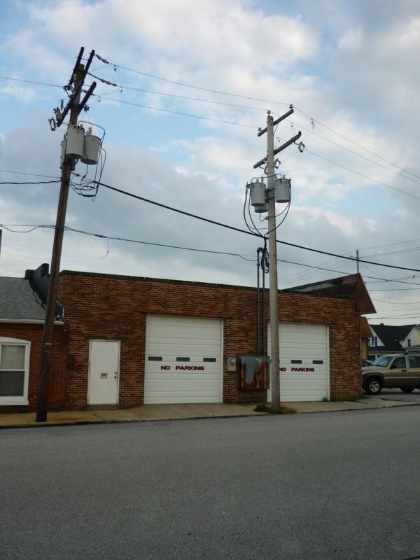

Montag, 11. März 2013, 20:04
In den USA (aufgenommen von mir 2011 in VA) sieht man die Kabel über den Isolatoren befestigt
Und auch weiter unterwegs immer das selbe Prinzip.
