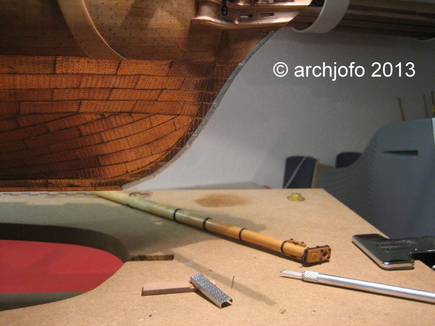

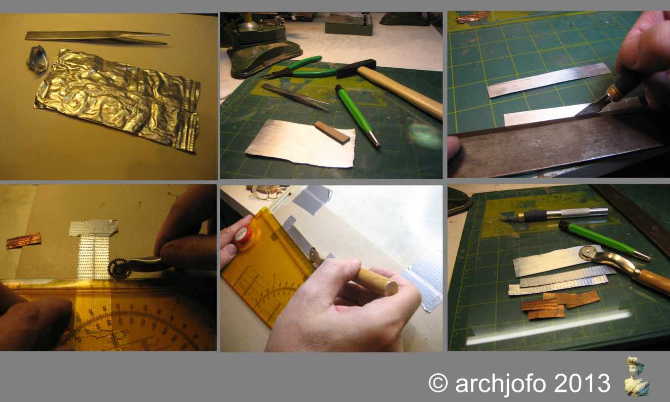

Sonntag, 31. März 2013, 18:21
Weitere Details am Vorschiff
Als weiteres Detail ergänzte ich die Verkleidung des Vorstevens mit Bleiplatten. Dies war nicht nur bei der La Créole so, sondern wie ich in der Literatur gelesen habe, durchaus üblich. Der Grund, warum hier Blei zum Einsatz kam erschließt sich mir dennoch nicht ganz. Vielleicht kann von Euch jemand mehr dazu sagen. Zur Nachbildung von Blei erschien mir in diesem Fall die Verwendung eines feinen Blechs von einer leeren Tube durchaus legitim. Ich nehme an das es sich hier um ein Aluminiumblech handelt.In einer Bildersequenz ist nachvollziehbar zu sehen, vom Glätten des Tubenblechs bis hin zur Imitation der Nagelung, wie ich diese „Bleiplatten“ angefertigt habe. Dazu prägte ich mit einem umgebauten Schnittradler die nachgeahmten Nageköpfe. Die Abstände der Zähne eines Zahnrades aus einem alten Uhrwerk, hatten genau den passenden Abstand der Nägel. In der gleichen Weise stellte ich die Kupferplatten für für das Unterwasserschiff der La Créole her.
Bevor ich mit den „Bleiplatten“ den Vorsteven verkleiden konnte, wurden diese an einem passenden Holzstück in eine U-Form gebogen. Anschließend brachte ich diese mit Kontaktkleber, z. B. Pattex, am Modell an.

643
Sonntag, 31. März 2013, 18:30
:love:
644
Sonntag, 31. März 2013, 19:35
Wieder was Neues gesehen, herrlich!
XXXDAn
645
Sonntag, 31. März 2013, 19:44
hallo Johann, ich kann mir die Verwendung von Bleiplatten als zusätzlichen Schutz der Kupferplatten denken; wenn das Schiff vor Anker liegt und bei Wechsel des Gezeitenstromes oder der Windrichtung schwoijt, kann es ja durchaus passieren, dass die Kette am Vorsteven über die Kupferplatten raspelt und diese beschädigen würde, deswegen als Schutz eine vorgesetzte Bleischicht; als noch keine Ketten zum Einsatz kamen, war diese Schicht eben noch nicht notwendig, da damals eher das Ankerkabel von den Kupferplatten beschädigt worden wäre...

Sonntag, 31. März 2013, 20:38
Hallo Johann,
wieder eine Meisterleistung wie immer. Vor allem die Reling gefällt mir seeeehr gut. :tanz: Alle Teile sehen wirklich gleich aus was bei einer Einzelfertigung recht schwierig ist.
Es ist immer wieder eine Freude deine Arbeit zu bewundern.
Gruß Oldisegler

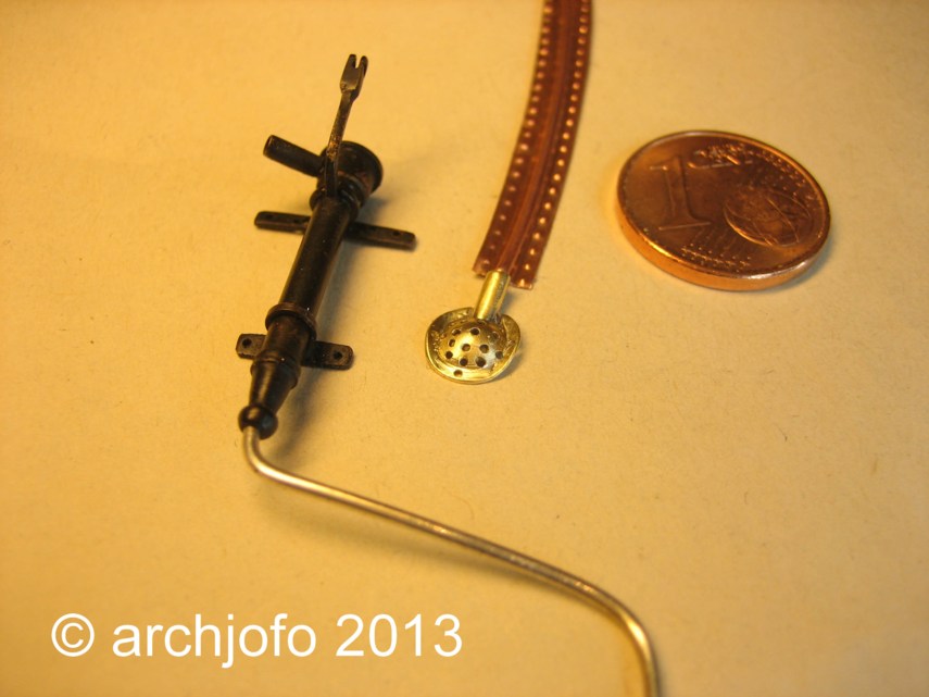

Montag, 1. April 2013, 08:56
Herstellung der Saugleitung zur "La pompe d`étrave"
Die Herstellung dieser kleinen Seewasserpumpe behandelte ich schon vor einiger Zeit ausführlich in meinem Baubericht.
Die Pumpe hatte verschiedene Anwendungszwecke, um Meerwasser für viele gängige Anwendungen im Gebrauch eines Schiffes zu ziehen. So z. B. für Wasser zum Reinigen der Latrinen im Galion, zum Deckwaschen, zum Ankerkabel spülen, Wäsche zu waschen, Segel zu befeuchten, etc..
Um sie nun endlich am Modell montieren zu können musste ich noch die Saugleitung mit Ansaugsieb herstellen.
Für die Leitung selbst, die im Original wohl aus Blei bestand, nehme ich versilberten Kupferdraht. Diese Leitung verlief im Bereich der Sponung am backbordseitigen Vorsteven hoch zum Bugbereich, wo diese kleine Pumpe befestigt war. Bedient werden konnte sie vom Galion aus.
Das Ansaugsieb war logischweise unter der Wasserlinie angebracht. Dieses stellte ich aus einem dünnen Messingblech her. Mit einem passenden Stempel formte ich auf einem Holzstück eine runde Ausbuchtung. Die Bohrungen für das Sieb haben einen Durchmesser von 0,5 mm Das Anschlussstück ist aus einem Messingrohr mit Ø 2 mm hergestellt, welches ich jedoch noch dünner abdrehte auf etwa Ø 1,6 mm und dann in eine Aussparung eingelötet habe.
Die Leitung war zum Schutz im unteren Bereich mit Kupfer und weiter oben mit Blei verkleidet. Diese Verkleidung wurde mit der bereits beschriebenen Methode mit dünner Kupfer- bzw. Aluminiumfolie vorbereitet.
Bis auf den Pumpenschwengel, welcher noch anzufertigen ist, liegen nun alleTeile zum Einbau bereit.
Fortsetzung folgt ...

Montag, 1. April 2013, 17:34
wo isses denn....wo isses denn????
Hallo Roland,
hier ist die Pumpe mit Schwengel.
