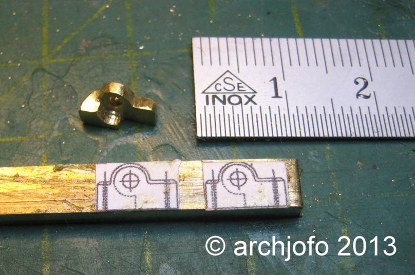

Zwischendurch wurden die Urmodelle für das Rohrlagerpaar der Carronaden aus einem Messingflachprofil 3/5mm mittels Feilen und Fräsen angefertigt.
Derzeit stehe ich im Kontakt mit einer Schmuckgießerei, die sich aber auch für Modellbaufeingussteile spezialisiert hat.
Er liegt mir bereits ein Angebot für 20 Rohrlagerpaare vor. Der Preis ist vertretbar und angemessen. Es wurde mir empfohlen diese Teile als Messingfeinguss herstellen zu lassen. Gearbeitet wird mit dem Wachsausschmelzverfahren. Von meinen Musterteilen wird zunächst eine Silikonform angefertigt. Diese wird mit einem speziellen Wachs ausgegossen - es entsteht also ein Wachsabguss der Vorlage.
Diese Rohrlager alle selbst herzustellen, bedeutet einen immensen Aufwand. Ich bin ja offensichtlich dafür bekannt, dass ich gerne feile, aber in diesem Fall bediene ich mich lieber einer anderen Technik. So nun noch einige Bilder von den Spindeln und den Rohrlagern. Im Hintergrund von den beiden Urmodellen für den Feinguss habe ich ein Rohrlager bereits mit den Schraubbolzen versehen, so wie es dann später auf der pivotierten Gleitlafette montiert wird.

Deshalb fertigte ... :D ... ich die rechte Rohrlagerhälfte heute nochmals an, da diese nicht absolut gleich mit der linken Rohrlagerhälfte war. Wenn man die Bilder in meinem letzten Beitrag sehr genau betrachtet, fällt der Unterschied auf.
Hier nun ein Bild von den fertigen Urmodellen der Rohrlager, die ich morgen an die Gießerei versende.
Ich hoffe, dass die Gussteile so werden, dass sie meinen Vorstellungen entsprechen.
Abschließend noch ein Bild von der Fertigung der Rohrlager, mit Ausschuss.

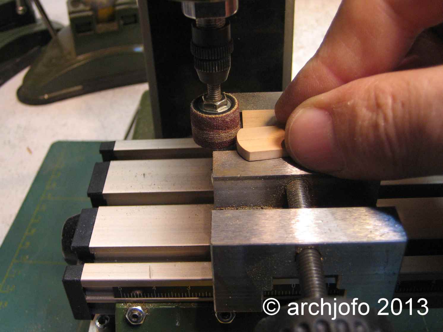

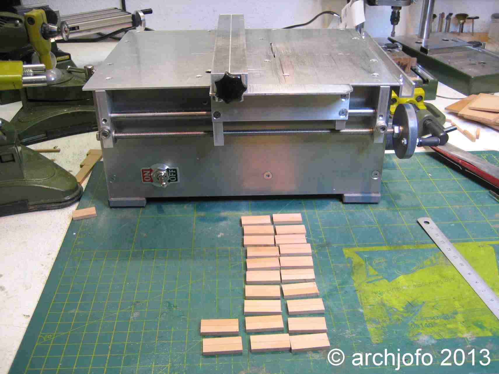

Entsprechend der Ankündigung stelle ich die Gleitlafetten für die Carronaden der La Créole aus Birnenbaumholz her. Diese Lafetten bestehen aus dem oberen Gleitschlitten und dem unteren Teil, der mittels Zapfen – dem Pivot – gelagert, über eine Eisenstange an der Bordwand befestigt war.
Als erstes fertigte ich somit die oberen Gleitschlitten, die wiederum aus zwei Teilen bestehen. Somit wurden Birnbaumholzbrettchen mit 3,2 mm Dicke in Leisten zu 5,5 mm Breite geschnitten und dann miteinander verleimt. Das Grundmaß für den oberen Gleitschlitten beträgt so 25 mm/11 mm.
Der obere Gleitschlitten der französischen Korvette wurde im Original von vorn nach hinten dünner. Insofern hat der Schlitten im Modellmaßstab 1:48 vorn eine Dicke von 3,2 mm und hinten nur 2,7 mm.
Dieses unwesentliche Detail sieht man nur in wenigen Fällen an den Modellen von Carronaden nachgebildet. Aber ich wollte diese Kleinigkeit nicht unberücksichtigt lassen. Daher stellte ich eine kleine Hilfsvorrichtung her, die es mir ermöglicht, den Gleitschlitten die notwendige Form mit einem kleinen Hobel zu geben.

möchte gerne fargen: aus welche Material sind die weiße Steifen auf der Vorrichtung?
Sascha.
PS eine geile Säge... du hast gesagt Sonderfertigung. :)

Montag, 13. Mai 2013, 16:45
Hallo Sascha,
hierbei handelt es sich um dünnes Messingblech, sozusagen als Führung für den Hobel.
Ja, diese Minikreissäge habe ich von einem Modellbauerkollegen gekauft. Er hat davon ein paar Stück hergestellt.
Diese Säge arbeitet sehr präzise.

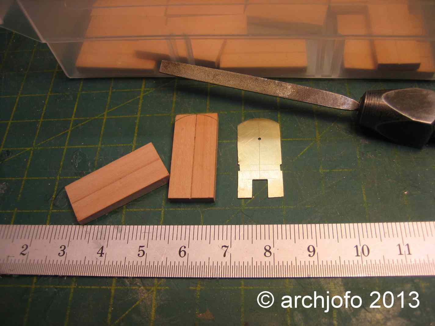

Zur Herstellung von 20 Lafetten für die Carronaden lohnte es sich eine Schablone anzufertigen. Diese fertigte ich aus einem feinen Messingblech, insbesondere für das Anzeichnen der Abrundungen der oberen und unteren Lafettenteile sowie für die Bohrungen der Führungsbolzen.
Nach dem Anzeichnen der Abrundungen können die Lafettenteile wie auf dem folgenden Bild dargestellt exakt zugeschliffen werden.

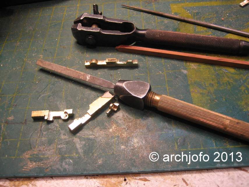

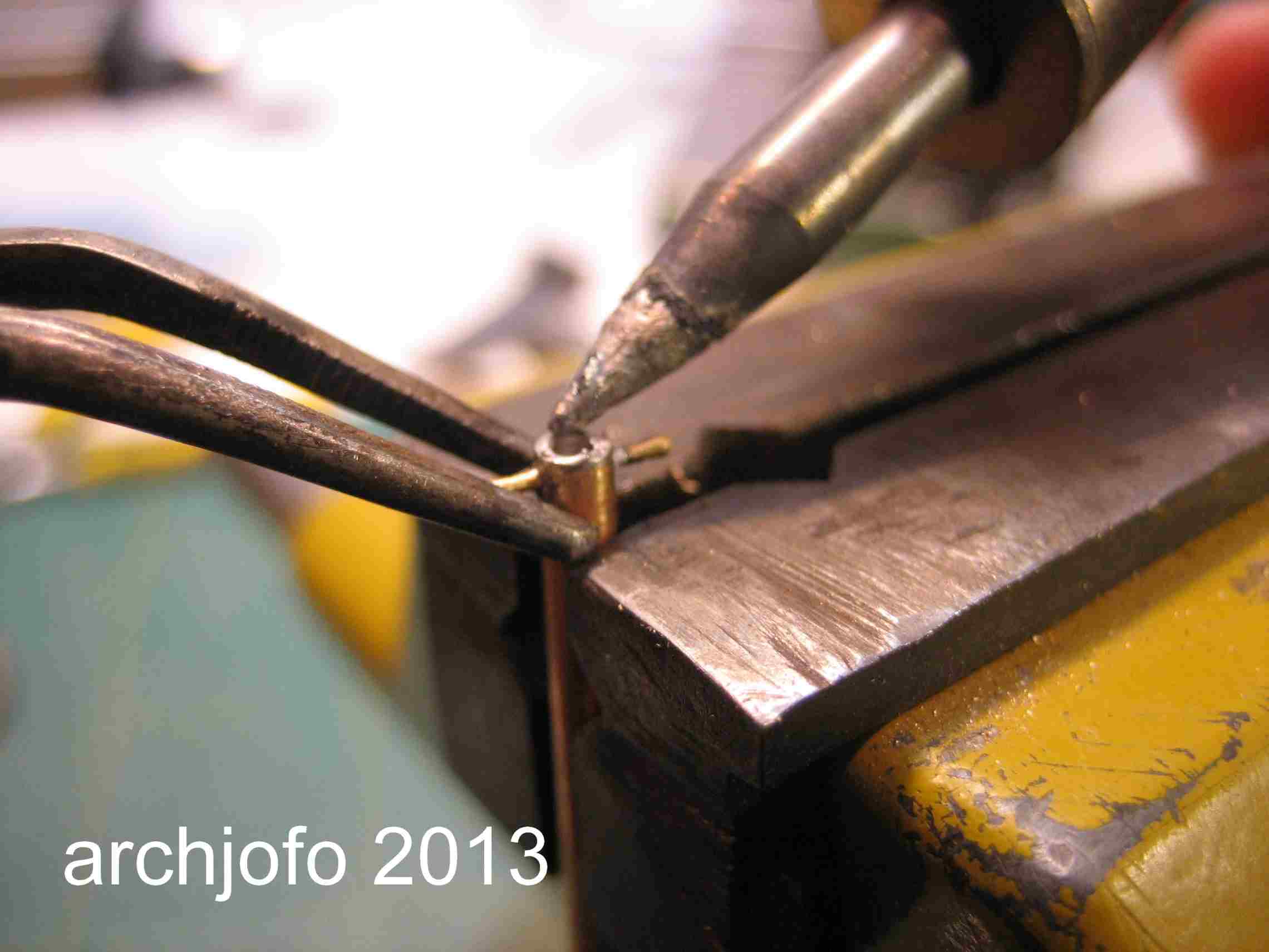

Kannst du bitte erklären, wie du die kleinste Bolzen gemacht hast (die fordere Blech fixieren)? Die sehen verdammt identisch aus... Und die Schrauben mit Muttern, welche Durchmesser ist das? Liege bitte dein Lineal daneben.
Sascha.
Videos zum Projekt:
3D-Modelle
Tipps und Tricks
Beiträge: 3 593
772
Montag, 20. Mai 2013, 14:41
Hallo Sascha,
einfach in einen schmalen Messingblechstreifen (0,5 mm Blechdicke) mit etwa 2 mm Breite eine Reihe von Löchern mit 0,8 mm bohren.
Dann einen Messingdraht sauber einlöten und entsprechend mit einer Zange abzwicken bzw. abschneiden. Den Rohbolzen in einen Feilkolben einklemmen und mit einer Nadelfeile den Kopf auf die erforderliche Größe zufeilen und das überschüssige Lötzinn entfernen. Werde bei Gelegenheit noch ein Bild mit Lineal machen.

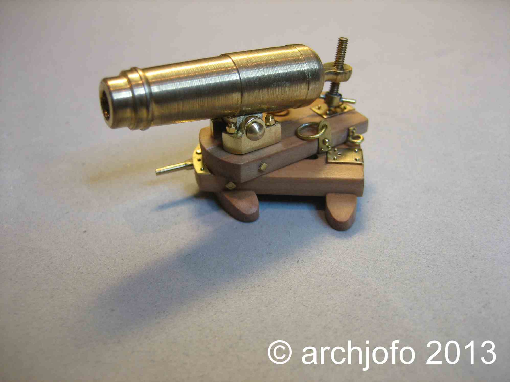

Fortsetzung Carronaden-Lafetten

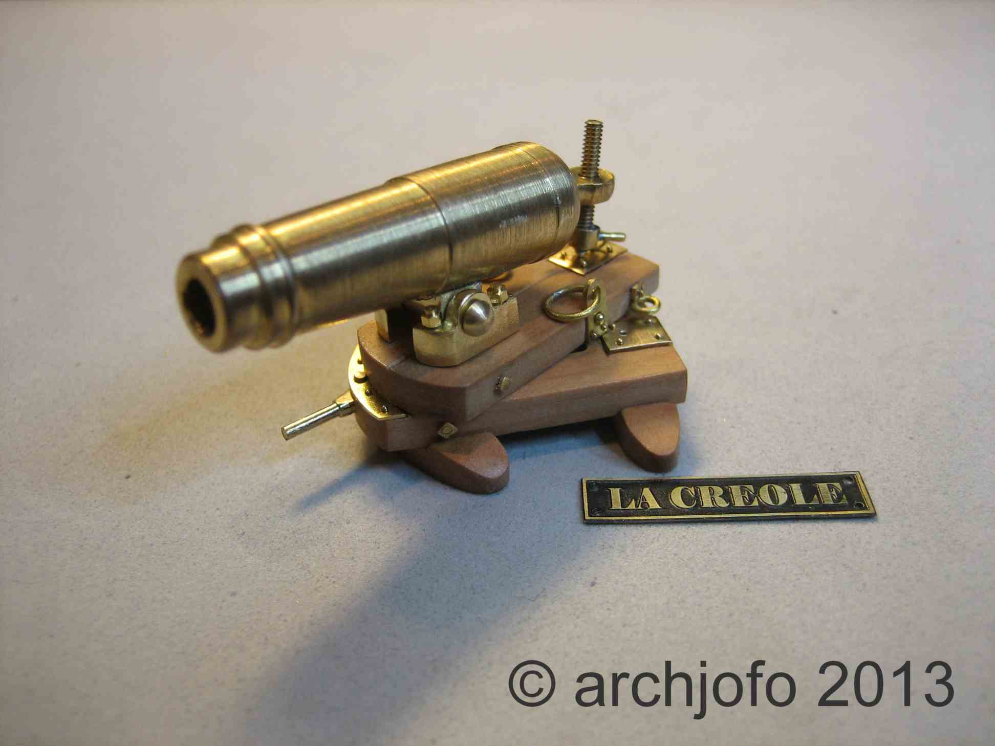

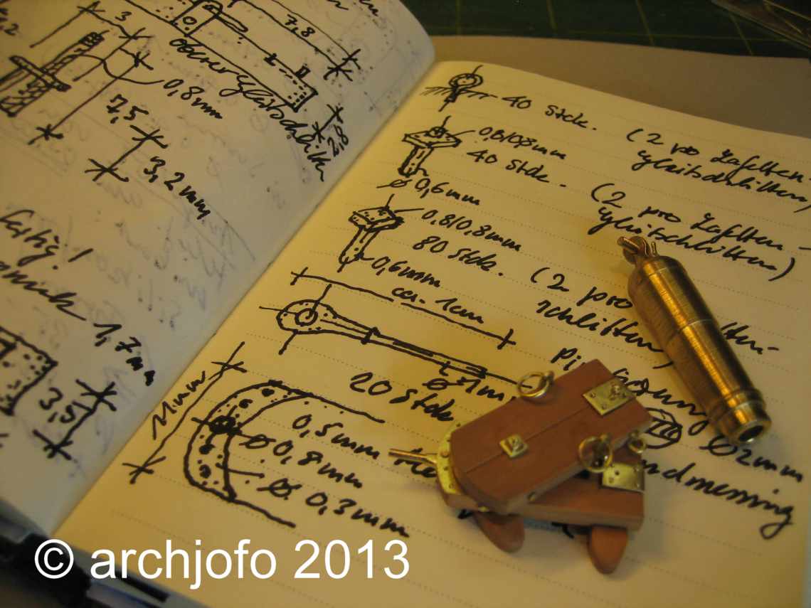

So der Prototyp ist nun bis auf das Rohrlager fertig. Natürlich werden die Messingteile später vor der Montage noch brüniert.
Jetzt gilt es aber noch zu überlegen, wie ich die Serienproduktion angehe, da ich pro Lafette rd. 25 Teile zu fertigen habe, was in Summe bei 20 Carronaden etwa 500 Teilen entspricht. Wie bereits erwähnt, habe ich für die Holzteile soweit kleine Schablonen gefertigt, um dessen Herstellung zu erleichtern, und um auch die Teile immer exakt gleich zu machen.
Hier noch ein paar Bilder zum provisorisch zusammengestellten Prototyp der Carronaden-Lafette.
Weiter geht´s demnächst …

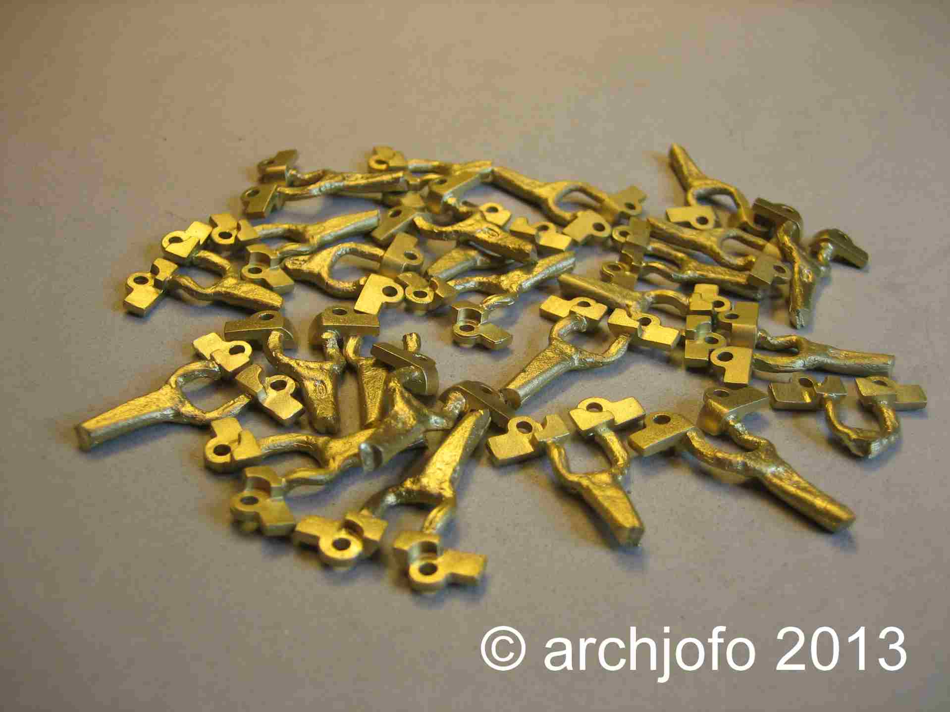

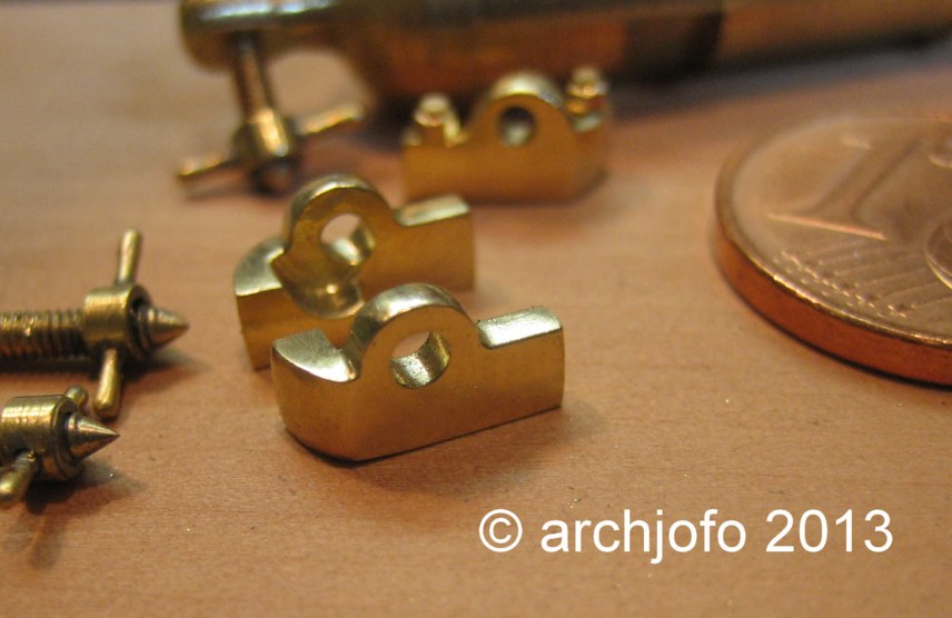

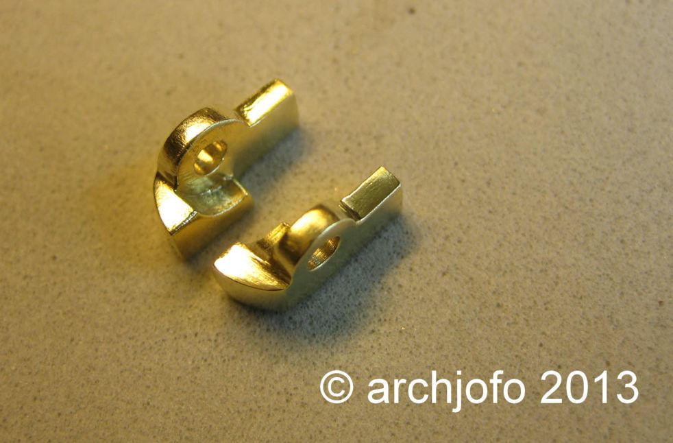

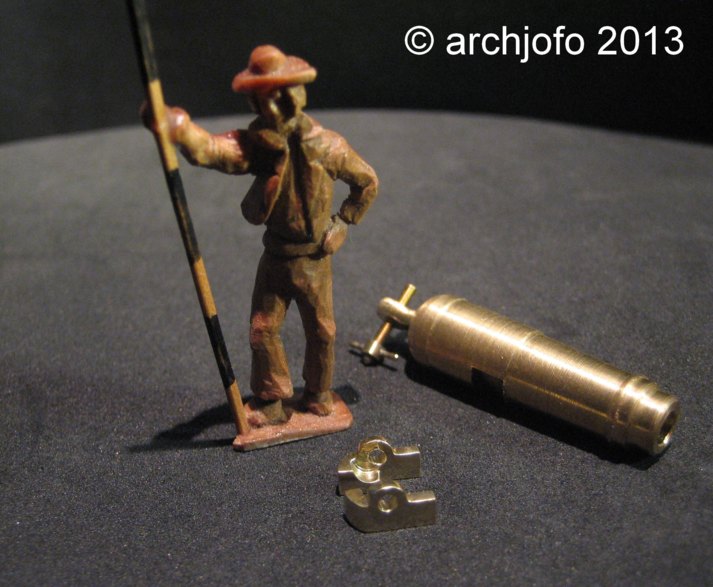

Feingussteile für die Rohrlager der Carronaden sind eingetroffen
Heute erhielt ich die mit Spannung erwarteten Feingussteile für die Rohrlager der Carronaden der La Créole.
Meine Erwartungen wurden erfüllt. Insofern ging ich gleich daran ein Paar der Rohrlager vom Gussast abzutrennen und zu bearbeiten. U. a. bohrte ich die Löcher für die Verschraubungen.
Dann noch schnell den Bolzen, der das Carronadenrohr mit dem Rohrlager verbindet, hergestellt.
So, nur noch alles provisorisch zusammengesteckt, um zu sehen ob die einzelnen Komponenten zusammenpassen.
Und ich glaube, dass sich das Ergebnis sehen kann. Somit habe ich bis auf den Ring des hinteren Rohrendes und das Zündloch alle Teile einer Carronade gefertigt.
Abschließend für heute hier noch ein paar Bilder fürs Auge.
Fortsetzung folgt …

Freitag, 24. Mai 2013, 08:28
HA! ICH WUSSTE ES!!!
Endlich ein Baufehler :-)
Wenn man genau hinschaut, dann sieht man, dass die Lafette und das Rohr nicht auf einer Linie liegen!
Lieber Johann, ist wohl deine erste Karronade hier? Kann ja Mal passieren, hätte jeden von uns erwischen können!
Macht dich menschlich, zumindest ein Stückchen ;-)
Lieber Gruß, ein beruhigtes dafi
