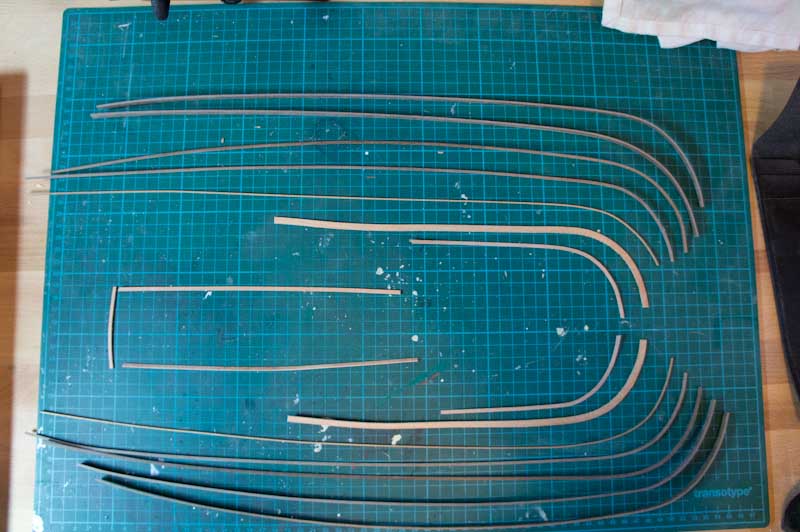

Hallo alle zusammen,
heute habe ich gebogen was das Zeug hält.
Auch die eine Leiste mit dem sehr engen Radius. Ich habe die Schnitte tiefer gemacht als gestern und nicht das Messer benutzt, sondern die Minisäge mit dem Anschlagwinkel. Durch den breiteren und tieferen Schnitt hat es dann auch mit dem Biegen geklappt.
Bei der Gelegenheit hat ich auch die Barkhölzer gewässert und gebogen, weil ich die ebenfalls schwarz beizen möchte.
Leider lässt mich der Bauplan bei der Herstellung der Barkhölzer im Stich. Ich kann zwar die Positionierung aus dem Plan messen, aber der Verweis der Bauanleitung auf das zu verwendende Material fehlt bzw. ist falsch. Ich habe also keine Ahnung wie dick die Hölzer werden sollen. Leider gibt es auch keine aufschlussreichen Detailfotos.
Dann habe ich mich zwei Stunden hingesetzt, jedes Hölzchen vermessen und einem Baufortschritt im Plan zugeordnet und aus dem was dann übrig geblieben ist habe ich die Barkölzer gemacht:
1x2mm für Nummer 1, 2x2mm für Nummer 2+3 und je 2 Stück 1,5x 6 mm für die unteren Hölzer. Da scheint mir gefühlt am nächsten an der Zeichnung zu sein und ich habe auch das Material dazu.
Ich bin gespannt, wie ich das mit dem Ankleben auf die Reihe bekomme. Das sieht aus, als könnte es wieder knifflig werden. Aber jetzt kommt erstmal die Beize auf die gebogenen Leisten, wenn sie getrocknet sind.

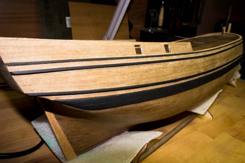

98
Freitag, 17. Mai 2013, 18:39
freut mich das es doch noch geklappt hat
Ich bin auch froh, dass es geklappt hat. Nochmals vielen Dank für die Tips. Die Schnitte sieht man zwar, ich muss also noch nacharbeiten. Aber dass ist nicht schlimm.
Mit den Farben sprichst Du etwas an, dass mir schon seit dem ersten Tag mit dem Modell durch den Kopf geht.
Ich habe mich entschlossen, mein erstes Schiff nicht zu bemalen. Ich werde den Rumpf mit Öl einreiben und versuchen alles Ton-in-Ton zu halten. Die schwarze Beize habe ich testweise aufgetragen und es gefällt mir überhaupt nicht. Es kann gut sein, dass ich den kompletten Rumpf samt Barkölzern nur einöle.
Heute habe ich den ganzen Tag am Modell gearbeitet, aber ich mit den Barkhölzern nicht fertig geworden. Wenn morgen alle dran sind, werde ich es mir nochmal anschauen und dann meinem Gefühl folgen. Mal sehen, was dann herauskommt. Dann werde ich wieder Bilder einstellen.
Übrigens, ich wusste nicht, dass die Beize mit den Jahren verblassen kann. Das hätte ich nicht gedacht.

100

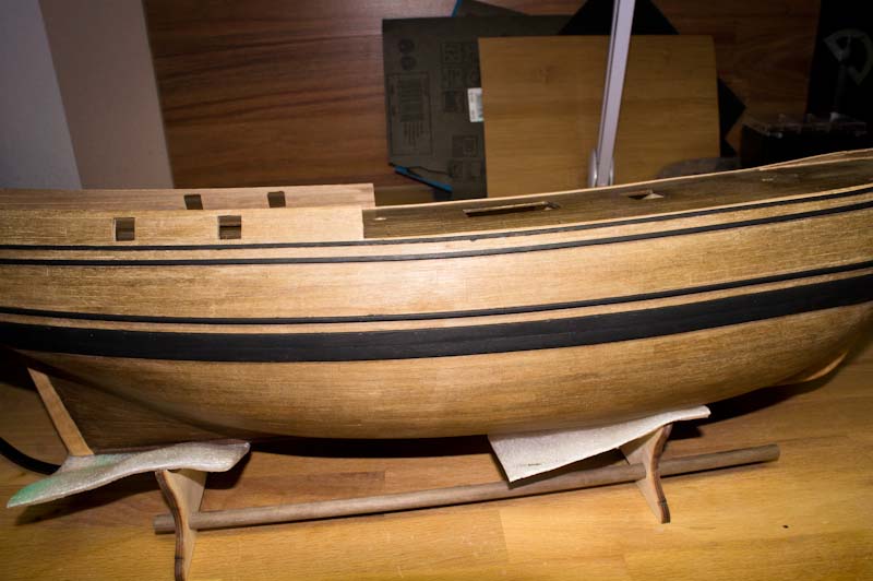

Freitag, 17. Mai 2013, 19:01
Uwe, Barkhölzer müssen schwarz sein :) ;) , wenn nicht ist da viel zu wenig Kontrast, finde ich zumindest, schau Dir meine Eagle und die Fly an oder gefällt Dir das wirklich nich ;( ???
Oliver
101
Samstag, 18. Mai 2013, 19:17
Uwe, Barkhölzer müssen schwarz sein , wenn nicht ist da viel zu wenig Kontrast, finde ich zumindest, schau Dir meine Eagle und die Fly an oder gefällt Dir das wirklich nich ???
Hallo Oliver,
Deine Schiffe finde ich super! In dieser Liga baue ich noch lange nicht. Also habe ich beschlossen, Deinem Rat zu folgen
Das ist dabei herausgekommen und ich bin sehr zufrieden.
Bis dahin
Uwe
Meine Projekte:
aktuell:
H.M.S. Bounty
Sopwith Camel
102
Samstag, 18. Mai 2013, 19:21
Na das sieht doch schon gaaanz anders aus.
Gute Entscheidung! :ok:
Mir gefällt es auf jeden Fall. :D
Gruß Mickey

103
Samstag, 18. Mai 2013, 21:25
:ok: :ok: :ok: :ok: :ok: :ok: Geeeeeeeiiiiiiiil :ok: :ok: :ok: :ok: :ok: so soll das sein :) ....und wunder schöööööööön !!!!!!!!!!
ganz liebe Grüsse
Oliver

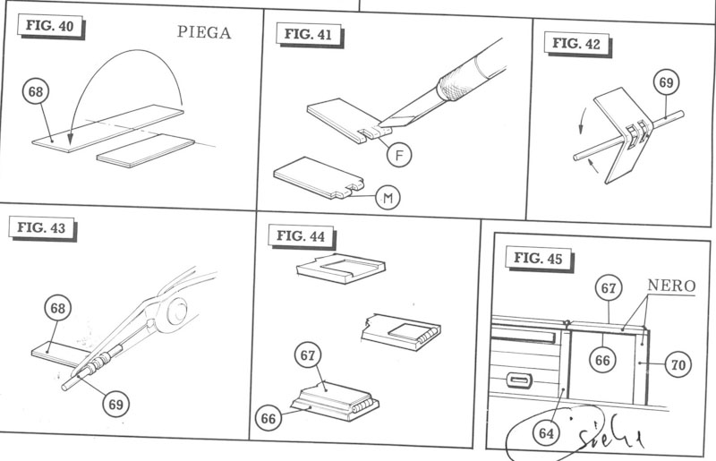

Ich zeige Euch mal, mit was ich die letzten Stunden verbracht habe:
In meinem Bauplan steht beschrieben, wie ich die Scharniere für die Stückpforten herstellen soll, nämlich aus einem Stück Kupfer, das ich falten soll, zwei verschiedene Ausschnitte machen, auseinanderfalten, einen Scharnierstift einschieben - fertig.
So ist das beschrieben:
Gottseidank gibt es 50cm von dem Kupferband, denn auch nach Stunden habe ich es nicht geschafft, das so zu machen. Die Ausschnitte mit dem Messer (egal mit welchem) zu machen ist so gut wie unmöglich und wenn man dann das Kupfer auseinanderfaltet, dann bricht es auseinander.
Erst habe ich mächtig an mir gezweifelt und dann den Bausatz verflucht. Das hat garantiert nie einer ausprobiert, sonst hätten die gemerkt, dass das gar nicht geht. (Fluchen, schimpfen und gegen den Tisch treten usw. usw.)
Und als ich mir gerade ein Detailfoto aus dem Bausatz ganz genau ansehe, stelle ich fest: die haben das auch nicht hinbekommen!!!!! und stattdessen ein Scharnier aus dem eigenen Zubehör zum oben aufschrauben benutzt - fertig.
Und mich lassen die Stunden lang probieren. Viva Italia!

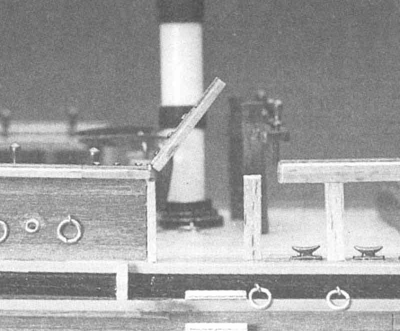

Für die italienischen Momente im Leben 8) ...oder wie hieß es damals doch gleich in der Werbung?? :verrückt:
Du hättest dieses handwerkliche Husarenstück allerdings nur für die wegklappbaren Handläufe der Reling herstellen müssen, zum Glück nicht für mehrere bis viele Stückpfortendeckel (hatte die Bounty überhaupt welche??) :trost:
109
Mittwoch, 22. Mai 2013, 18:47
Das stimmt. Richtig heißt der Durchgang Geschützpforte nicht Stückpforte.
Laut den Plänen von McKay hatte die Bounty übrigens keine Stückpfortendeckel, nur quadratische Öffnungen.

Aye, und das Scharnier für die Pforte... Ich hab mal ein schönes Thunfischerboot von Artesania gebaut, die Rüsteisen waren aus (Messing)??? so spröd wie Glas und sollten auch so schön gebogen werden.... Rats... Hab ich mittlerweile oft auch das Blech einer Getränkedose verwendet- oder das Blech einer Croissant- Schale ( extrem schön zu biegen !!!) und test mal: Ich meine, es müsste da locker heben, wo Du das brauchst! Und wie oft geht da schon einer durch? Die Italkiten haben das im Plan ganze andere gemachte als in die Bilde... Also erlaub Dir auch Variatonen- varia delectat, wie man so lateinert.

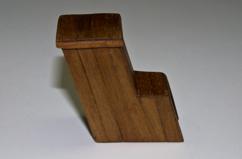

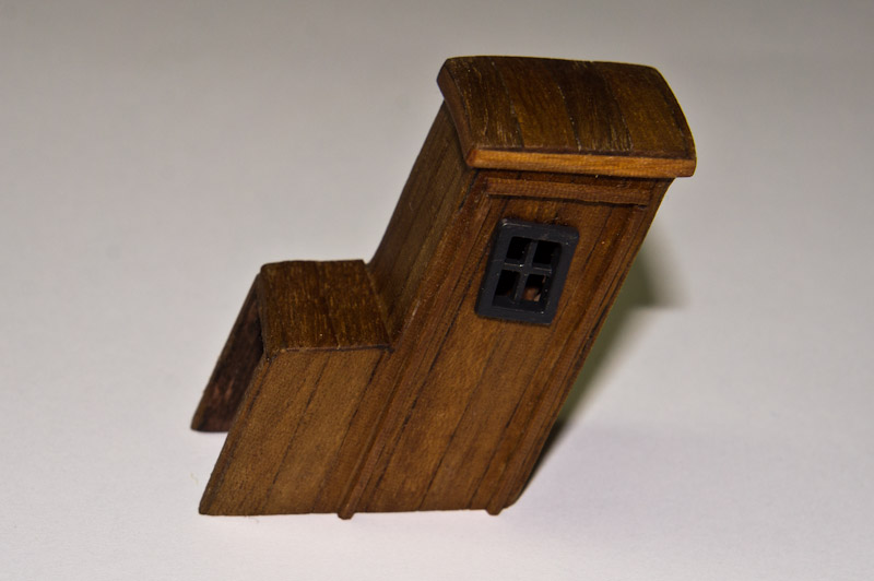

111
Donnerstag, 23. Mai 2013, 15:34
Hallo Bibi,
die Italiener machen mir tatsächlich immer mal wieder das Leben schwer. Jeder Baufortschritt eine neue Gemeinheit.
Das Scharnier für die Geschützpforte habe ich mir bestellt. Ich musste ohnehin die Scharniere für das Ruder bestellen (fehlen), andere Grätings (Löcher viel zu groß) und Material für die Nagelbänke (fehlt).
Mit den Speigatts tue ich mich immer noch schwer. Irgendwie traue ich mich nicht ein Loch in den Rumpf zu bohren. Da muss ich wohl noch auf den Tag warten, wo mich der Mut packt! Ich hätte sogar noch sehr kleine Adernendhülsen hier, die ich dafür nutzen könnte.
Heute war übrigens ein schwarzer Tag für die Bounty.
Ich habe die Mastrüsten angebaut. Dazu musste ich das zweite Barkholz an den Stellen entfernen, weil die Rüsten direkt am Rumpf befestigt werden sollen. Darauf war ich nicht vorbereitet. Steht zwar im Bauplan ( in italienisch) aber ich habe die deutsche ÜBersetzung nicht ordentlich daneben geschrieben (Anfängerfehler!).
Es hat sich herausgestellt, dass ich die Barkhölzer sehr gut festgegklebt hatte und so wollten sie auch freiwillig nicht mehr abgehen, dafür aber hat die Beplankung darunter gelöst und so musste ich mit dem kleinsten Messer millimeterweise das Holz abtragen. Das hat nach mehr als zwei Stunden Arbeit allerdings doch einige Kollateralschäden am Rumpf verursacht und der Untergrund war nicht mehr plan zu bekommen, sodass er als Auflage für die Rüsten (die eh schon wenig Auflage haben) nicht mehr ausgereicht hat. Ich musste unter die Rüste ein Vierkant kleben und mit am Rumpf verleimen, damit es halten kann. Wenn man sich verrenkt, kann man unter den Rüsten die Leisten sehen, aber sonst war dar nichts mehr zu machen.

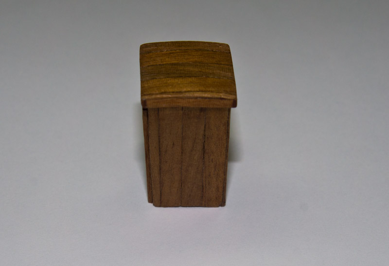

Dafür habe ich mich heute belohnt und ein schönes Ruderhäuschen gebaut. Das aus dem Bausatz war ein wenig lieblos gemacht. Fehlt nur noch der Türgriff:
Sobald ich mit den Rüsten fertig bin, gibt es wieder Bilder.
Bis dahin
Uwe
P.S. Danke für das Lob. So langsam werde ich richtig süchtig. Kann kaum noch was anderes tun, als an der Bounty zu bauen.

112
Donnerstag, 23. Mai 2013, 16:28
Wird toll!
113
Donnerstag, 23. Mai 2013, 17:51
Hallo Uwe, also erst einmal ein großes Lob für Deine "Bounty", ich schaue schon von Anfang an in Deinen BB und freue mich jedesmal aufs neue, wenn ich die tollen Bilder sehe!!! :respekt:
Aber zu Deinem "Ruderhäuschen": Eigentlich handelt es sich da um den Flaggenspind...
Viele Grüße, Hagen :wink:

114
Donnerstag, 23. Mai 2013, 23:25
Sir Ruwe!
Das war bestimmt ein Frust mit den Rüsten- und der Verlust gut gearbeiteter Teile ist sehr schmerzhaft. Aber und... ich muß Hagen beipflichten: Das Bauwerk auf dem Heck war eine Art Regal für die Flaggen- notwendig, weil das Handelsschiff Bethia zur "HMS" Bounty konvertierte und damit die Ausstattung für das Flaggensprech an der Hand und vor Ort sein sollte- ein Fenster hatte das somit auch nicht. Jetzt kannst Du das noch easy ändern; eventuell ärgert Dich das später...
Für die Speigatten: Das ist nicht so kompliziert. Übs doch an einem Stück Sperrholz, das Du "beplankst" und setze den Vierkant ein- Du wirst sehen, dass das einfach geht. Denk mal, Du hast die Butten gemacht, so ein schönes Deck, so tolle Beplankung ( und das ist nicht einfach nur so gesagt; die sind richtig super)
so viel Speigatten sinds nicht. Mach dir eine Schablone, mal das Viereck mit dem Microliner vor...
Und diese Rüstgeschichte- das hätte mich auch tödlich genervt...
Hab Courage!
Yours
Bibi
115
Freitag, 24. Mai 2013, 00:19
Hallo Bibi, Hallo Hagen,
ich habe mich jetzt mal hingesetzt und das ordentlich nachgelesen (besser wäre gewesen, ich hätte das vorher gemacht - na ja).
Bei McKay habe ich das Häuschen gefunden - er nennt es Flaggenschrank und wie Bibi schon richtig gesagt hat: bei der Bethia war das Ding noch nicht an Deck, erst später beim Umbau in die Bounty.
MacKay hat auch eine Zeichnung davon im Buch und siehe da, es gibt zwar eine Tür, aber kein Fenster.
Mein Bausatz hatte dieses kleine Fenster als Metallteil dabei und ich hab's wie vorgeschlagen eingebaut. Noch so ein Anfängerfehler: Erst nachschlagen, dann bauen.
Wenn ich mit den Rüsten fertig bin, mache ich mich an die Speigatten. Im Bauplan gibt es da nichts. Bei McKay habe ich sie gefunden und kann also auch die Position festlegen. Seitlich im Rumpf ist mir auch klar, wie ich da vorgehen kann. Nur oben auf Deck mache ich mir noch Sorgen. Die Öffnung sollte ja eigentlich im Wassergang sein. Aber einen Wassergang gibt es bei mir so nicht. Das ist einfach eine Leiste mit einer Dicke von 1mm aufs Deck geklebt. Aber durch die Leiste ein Loch bohren, das direkt unter dem ersten Barkholz am Rumpf wieder herauskommt, das geht nicht. Das ist viel zu steil.
Die Rüsten sind immer noch mein Albtraum, aber in der nächsten Stunde werde ich fertig. Dann wir eingeölt und dann schlafen gegangen.
Morgen sehen wir dann weiter.
Bis morgen
Uwe

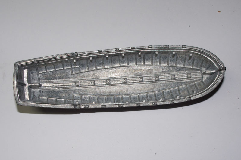

Ich werde mich als nächstes einfach den Beibooten widmen. Im Bausatz gibt es nur eins. Aber weil gerade der 23 Fuß Kutter der Bounty so berühmt wurde, möchte ich nicht auf ihn verzichten. Das beigelegte Beiboot ist aus Metall. Das werde ich so nicht verwenden.
Ich werde versuchen, die beiden Boote auf Spantbauweise zu bauen. Dabei wird mir eine Tatsache zu Hilfe kommen: Im Buch von Caroline Alexander sind Teile Originalprotokolle der Kriegsgerichtsverhandlung gegen die Meuterer (an Bord der "DUKE" in Spithead) übersetzt.
Tatsächlich waren die beiden Beiboote ineinander gestapelt an Deck, aber beide völlig ohne Ausrüstung. Die komplette Ausrüstung war unter Deck gestaut, zusammen mit den Drehbassen, die auch nur bei Bedarf an Deck montiert wurden. Bevor man Bligh in die Barkasse setzten konnte, musste diese erst durch den Schiffszimmerman (William Purcel) zusammengebaut werden. Weder die Ruderbänke, noch Masten und Segel und Ruderpinne waren bereits an Deck. Laut Aussagen der Gerichtsprotokolle, war das eine damals durchaus gängige Vorgehensweise.
Ich muss also nur die "leeren" Boote bauen. Und bis diese fertig sind, wird die Bounty Pause machen.

Beiboot aus Metall in falscher Größe, das nicht verwendet wird.

Gratulation zu dem wundeschönen Rumpf- erstklassiger Job! Sieht primast aus!
