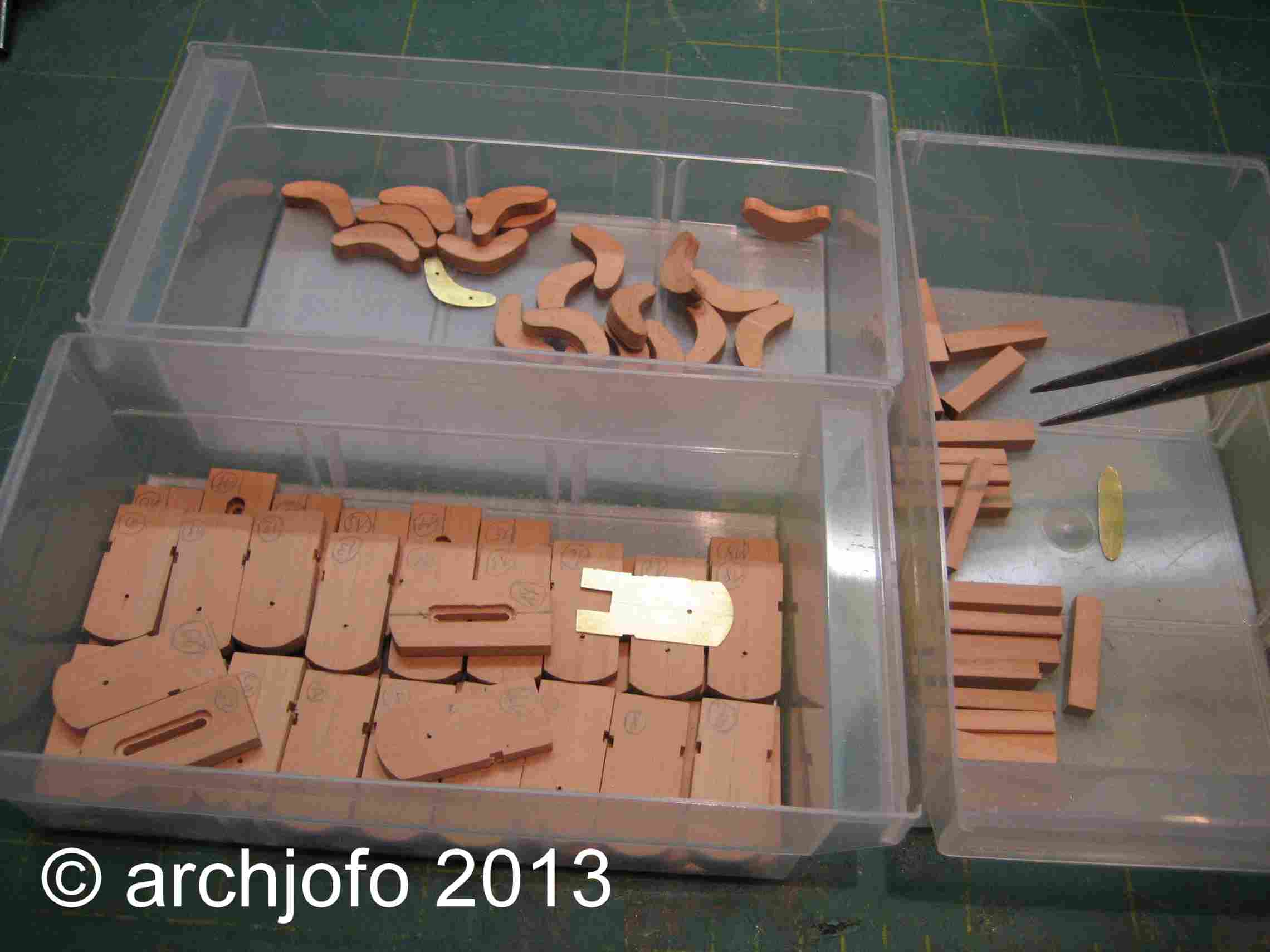

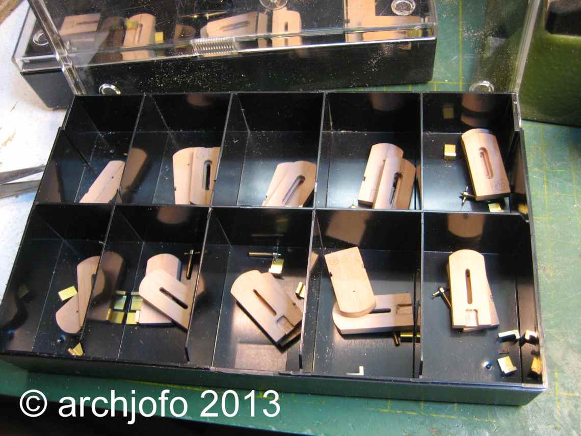

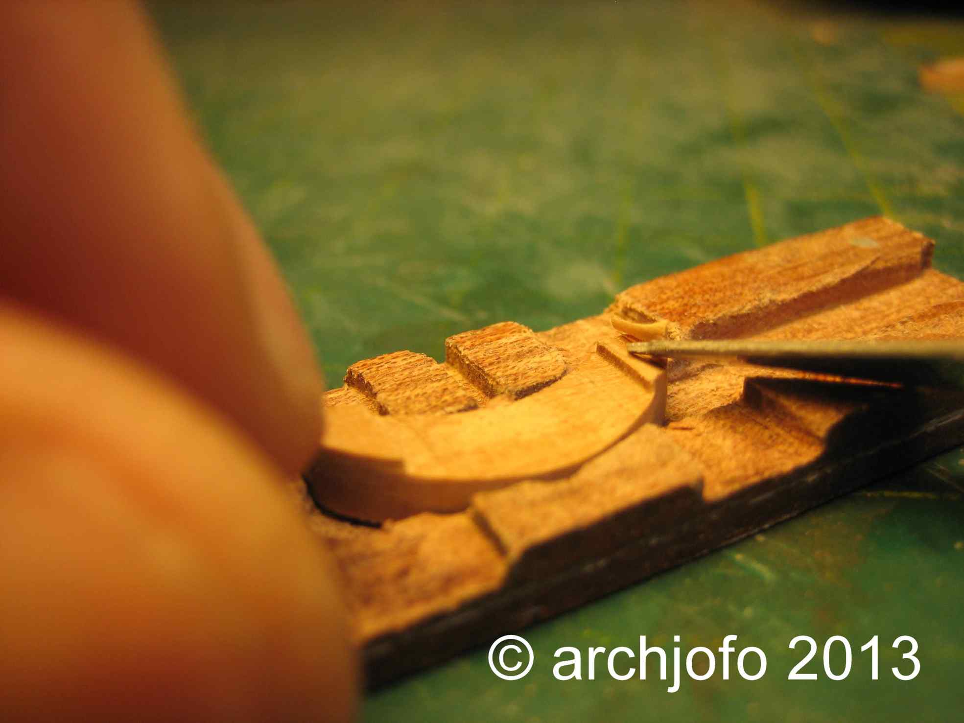

818
Samstag, 1. Juni 2013, 17:24
Hallo Kollegen,
Preisfrage:
Was macht ein Modellbauer bei verregnetem Wetter?
Richtig!
Er geht in die Werft und bastelt!

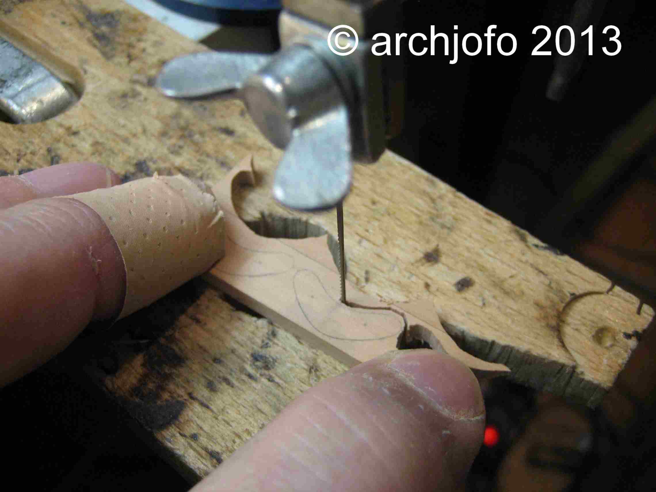

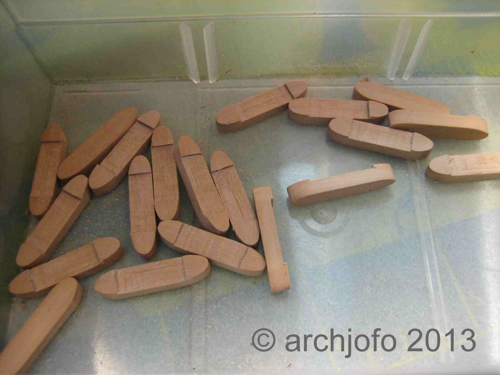

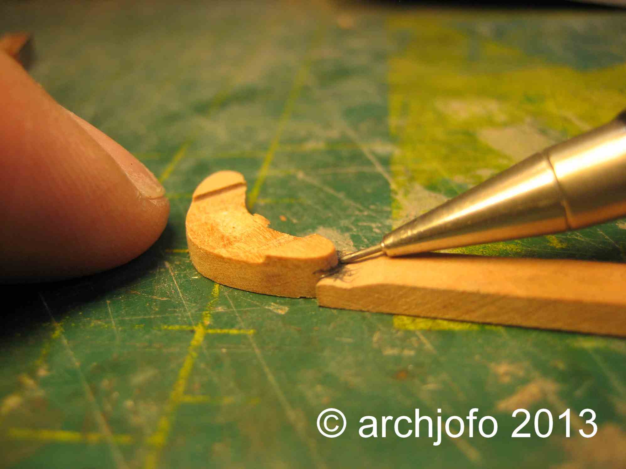

Also hier ein kurzes Update:
„Serienproduktion“der Carronaden-Lafetten
Nach Klärung der Detailherstellung der 20 Carronaden für die La Créole begann ich zwischenzeitlich mit der Anfertigung der Lafettenteile aus Elsbeere. Dabei versuchte ich die Arbeitsabläufe soweit es ging, zu optimieren. Auf den nachfolgenden Bildern zeige ich Ausschnitte verschiedener Arbeitsschritte, wie
z. B. Aussägen und Schleifen der vorderen Kufen.
Das le
tzte Bild zeigt das Ergebnis. Dort sind nun alle Holzteile einer Carronade soweit im Rohschliff hergestellt.
Fortsetzung folgt …
819
Samstag, 1. Juni 2013, 19:21
Hallo Johann,
den Teil, bei dem Du dir in den Finger schneidest, hast Du aber ausgelassen. ^^
Zu den Carronaden, das sieht alles sehr toll aus.
Unglaublich wie sauber Du auch bei Massenfertigung arbeitest.
Und bei Deinem Maschinenpark werd ich neidisch. :will:
lg Mickey

820
Samstag, 1. Juni 2013, 19:45
Hallo Mickey,
die blutige Szene wollte ich Euch nicht zumuten. :ok:
Aber es stimmt schon. Ich habe mich tatsächlich in den Finger geschnitten.
Welchen Maschinenpark meinst Du?
Das eine ist eine Juweliersäge (ähnlich Laubsäge, nur kleiner und verstellbarer Bügel), und das andere ist eine Bohrmaschine, die ich als Schfeifmaschine "umfunktionert" habe.

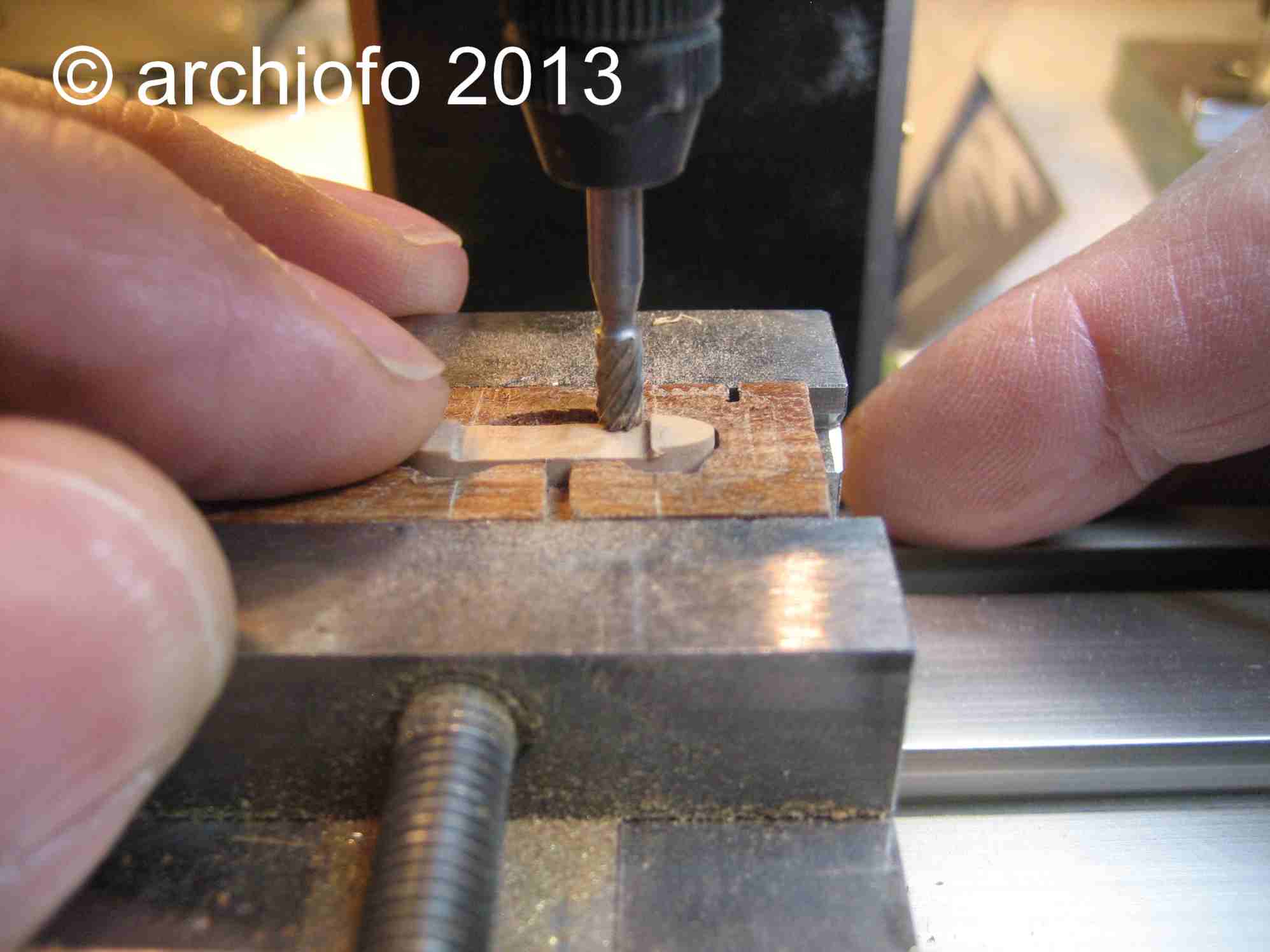

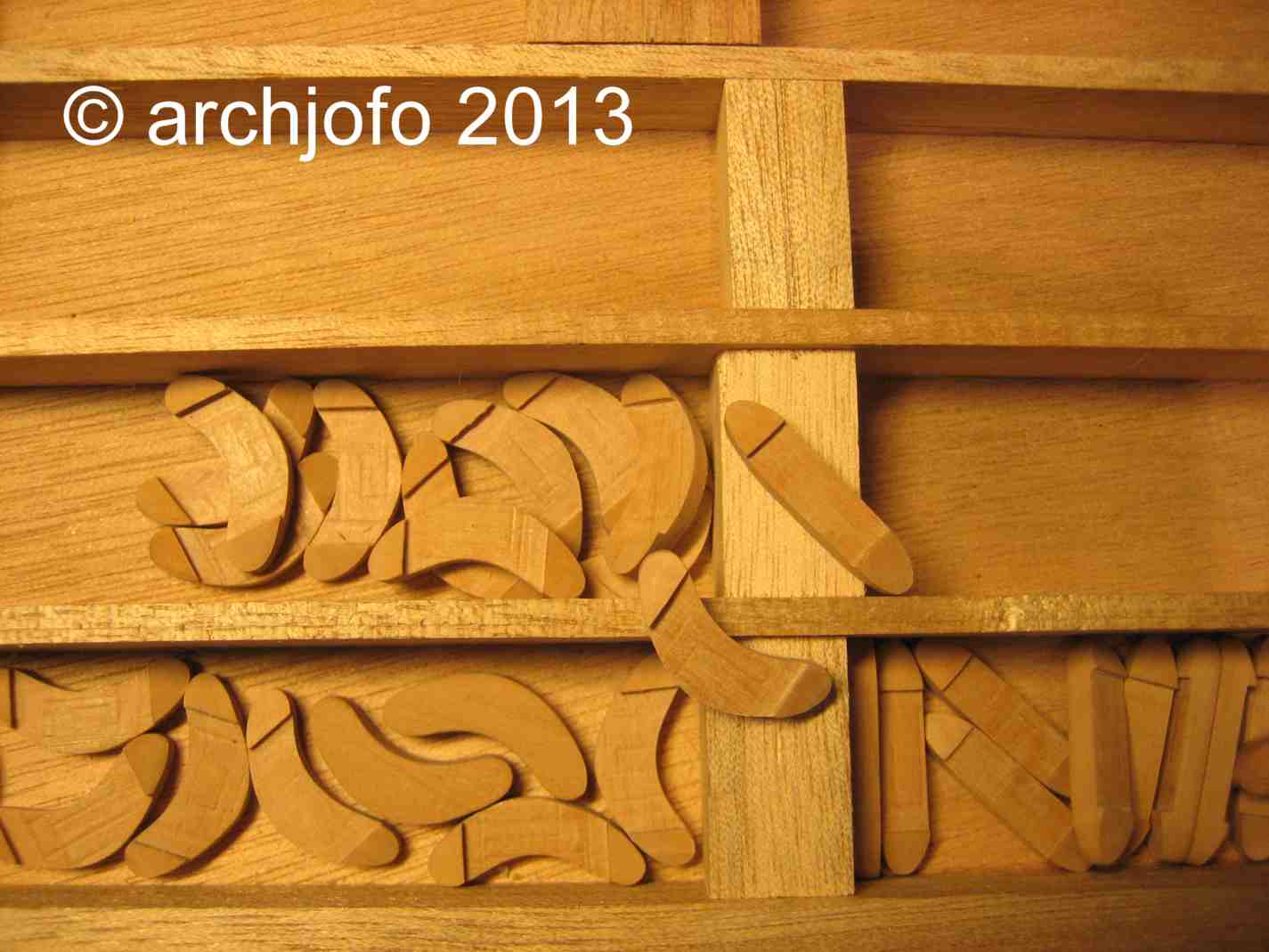

825
Sonntag, 9. Juni 2013, 06:01

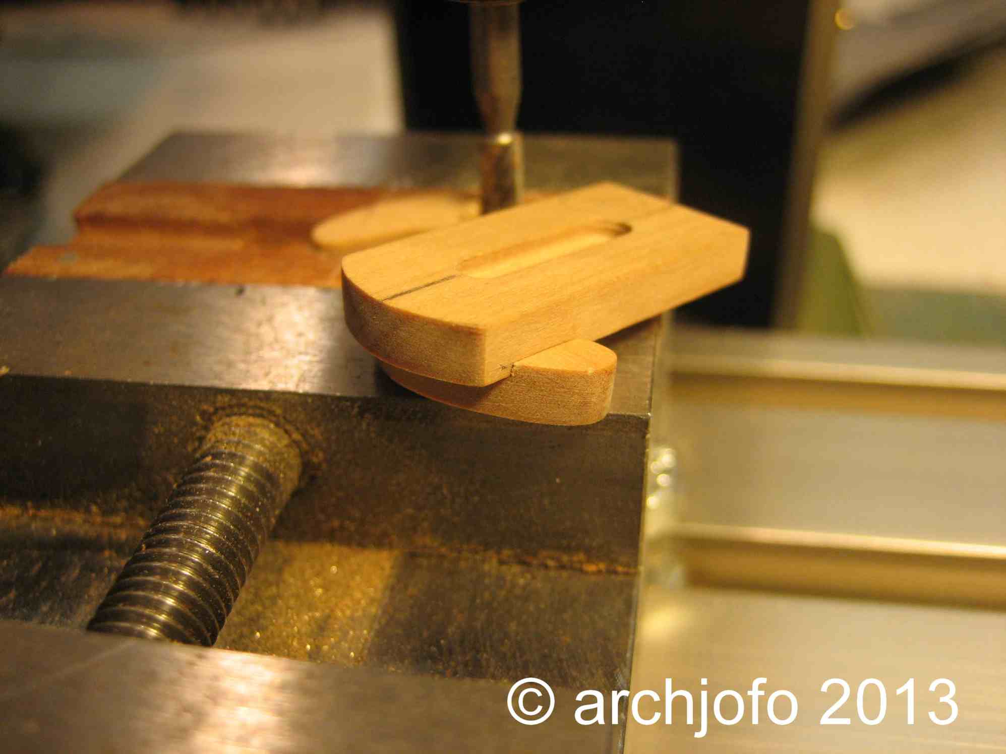

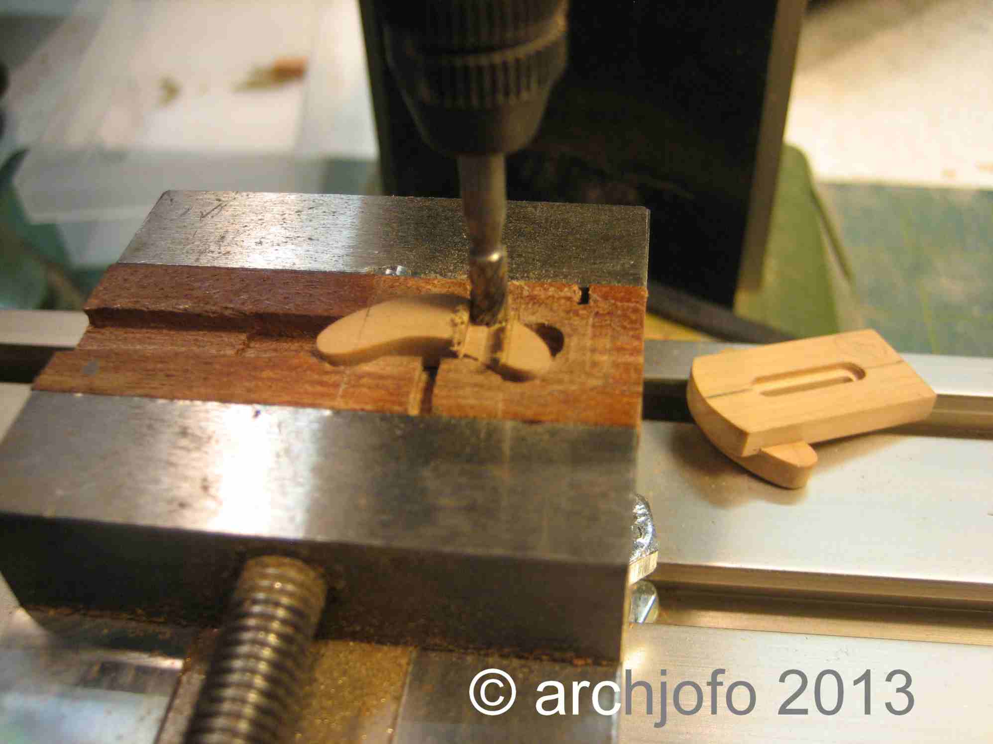

Hallo Kollegen,
hier ein Update zum Baubericht.
Viel ist es nicht, aber Rom wurde auch nicht an einem Tag erbaut ... :smilie:
Fortsetzung zur Herstellung der Carronaden-Lafetten
Im Gegensatz zur englischen Bauart standen die französischen Carronaden-Lafetten auf einer Art Kufen aus Holz, und mussten zum seitlichen Ausrichten mit Spaken bewegt werden.
Die englischen Carronaden hatten vorne eine Holzplatte auf der die Unterlafette pivotiert lag. Am hinteren Ende der Unterlafette befanden sich zwei kleine Eisenräder, die eine seitliche Ausrichtung wohl leichter ermöglichten. Welche Bauart hier nun letztendlich die Vorteilhaftere war, konnte ich bisher noch nicht herausfinden.
Zu den Lafetten für das Modell der La Créole galt es bei den hinteren Holzkufen, die bereits in Form geschliffen worden sind, die Aussparungen zur Aufnahme der unteren Lafettenteile zu fräsen. Hierzu bediente ich mich einer einfachen Lehre, wie auf dem folgenden Bild dargestellt.
Nach dem Fräsen der hinteren Kufen folgte nun die gleiche Prozedur für die vorderen Kufen. Die Lehre wurde dementsprechend angepasst, damit die geschwungenen Kufen aufgenommen und die Aussparung gefräst werden konnten.
Auf dem letzten Bild ist auch zu sehen, wie diese Kufen mit der unteren Lafette später verbunden werden. Wichtig ist dabei, dass diese Passungen sauber ausgeführt werden.
Fortsetzung folgt …
826
Montag, 10. Juni 2013, 17:52
Gefällt mir super, wie sauber du baust! :ok:
Ist die Maschine auf deinen letzten Bildern eine richtige Fräse?
Beiträge: 3 593
827
Montag, 10. Juni 2013, 21:17
Hallo Leo,
Danke für den netten Kommentar.
Ja, es handelt sich hier um die Microfräse MF 70 von Proxxon.

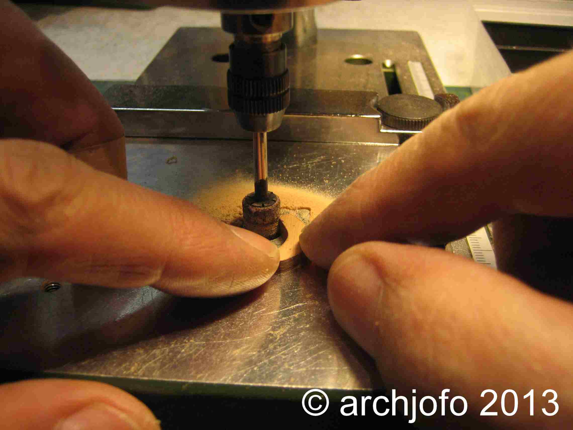

828
Montag, 10. Juni 2013, 21:32
... deswegen kenne ich die Größe des Schraubstocks und weiß, dass der Schaft des Fräser im Bild gerade Mal 3 mm hat ...
...Mikrofräse ...
... kleinste Teile ...
...ob mit Hand oder Maschine, immer wieder ein genuss :-)

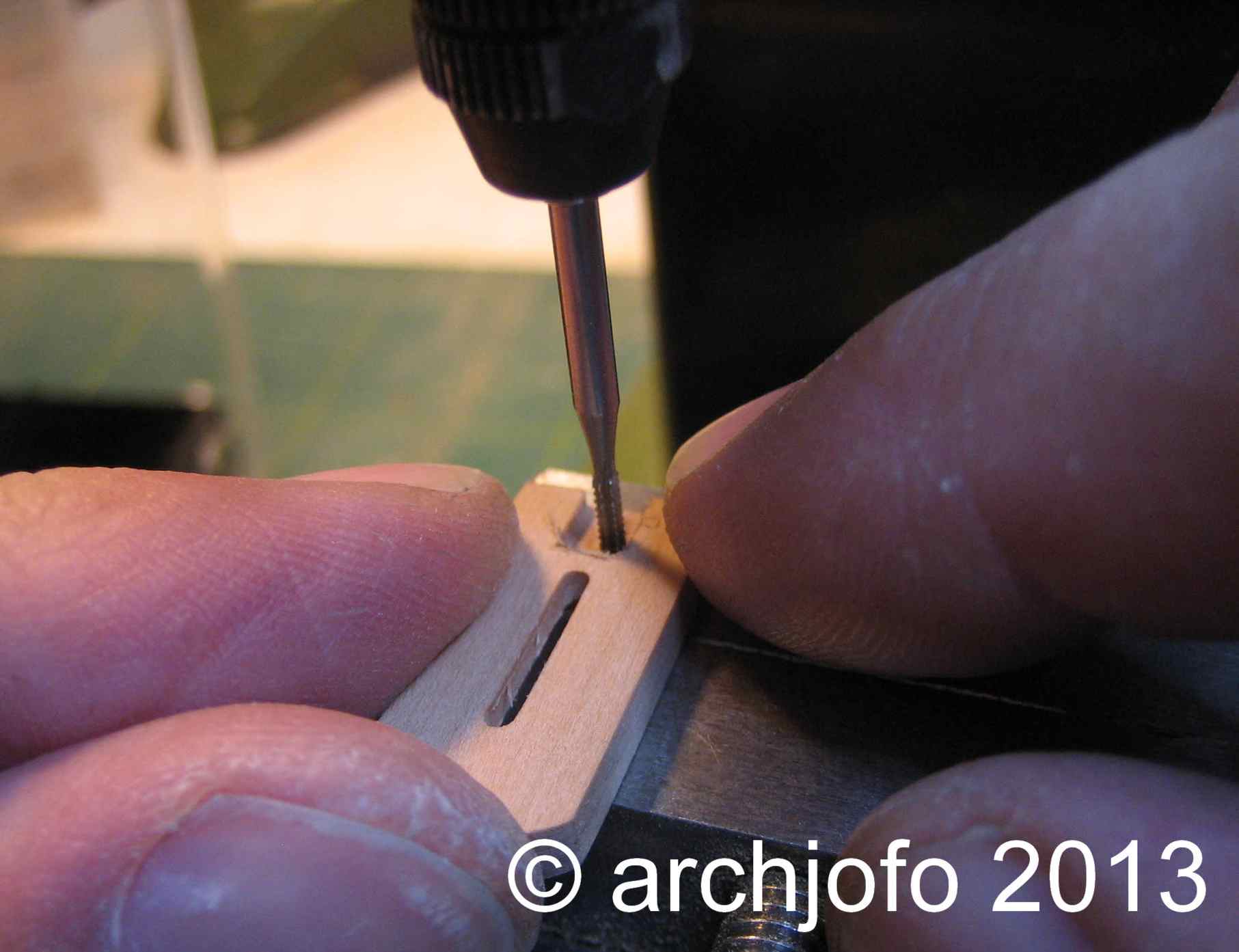

Sonntag, 16. Juni 2013, 19:02
Hallo Kollegen,
vielen Dank für die Aufmerksamkeiten.
Weitere Fortsetzung zur Herstellung der Carronaden-Lafetten
Im Weiteren vervollständigte ich zwischenzeitlich die Form der vorderen Holzkufen. So sind diese nach Außen hin jeweils abgeschrägt. Nach dem Anzeichnen der Höhe mit einer Anreißhilfe formte ich mit dem Schnitzmesser die Schrägen, welche dann noch mit dem Schmirgelpapier den Feinschliff erhielten. Analog verfuhr ich mit den hinteren Kufen.
Als nächstes ging es an die Herstellung der Ausnehmungen für die Metallplatten, die als Drehauflager für die Höhenrichtspindeln dienten.
Diese Aussparungen fräste ich mit der Microfräse im Groben vor. Die Feineinpassung erfolgt dann mit dem Schnitzmesser.
Mittlerweile sortiere ich die Teile pro Lafette, da Sie teilweise passend zueinander hergestellt wurden, in zwei Sortierboxen zu je 5 Einheiten. So habe ich den besten Überblick über sämtliche Einzelteile bei der Herstellung der Carronaden.
Bis demnächst …

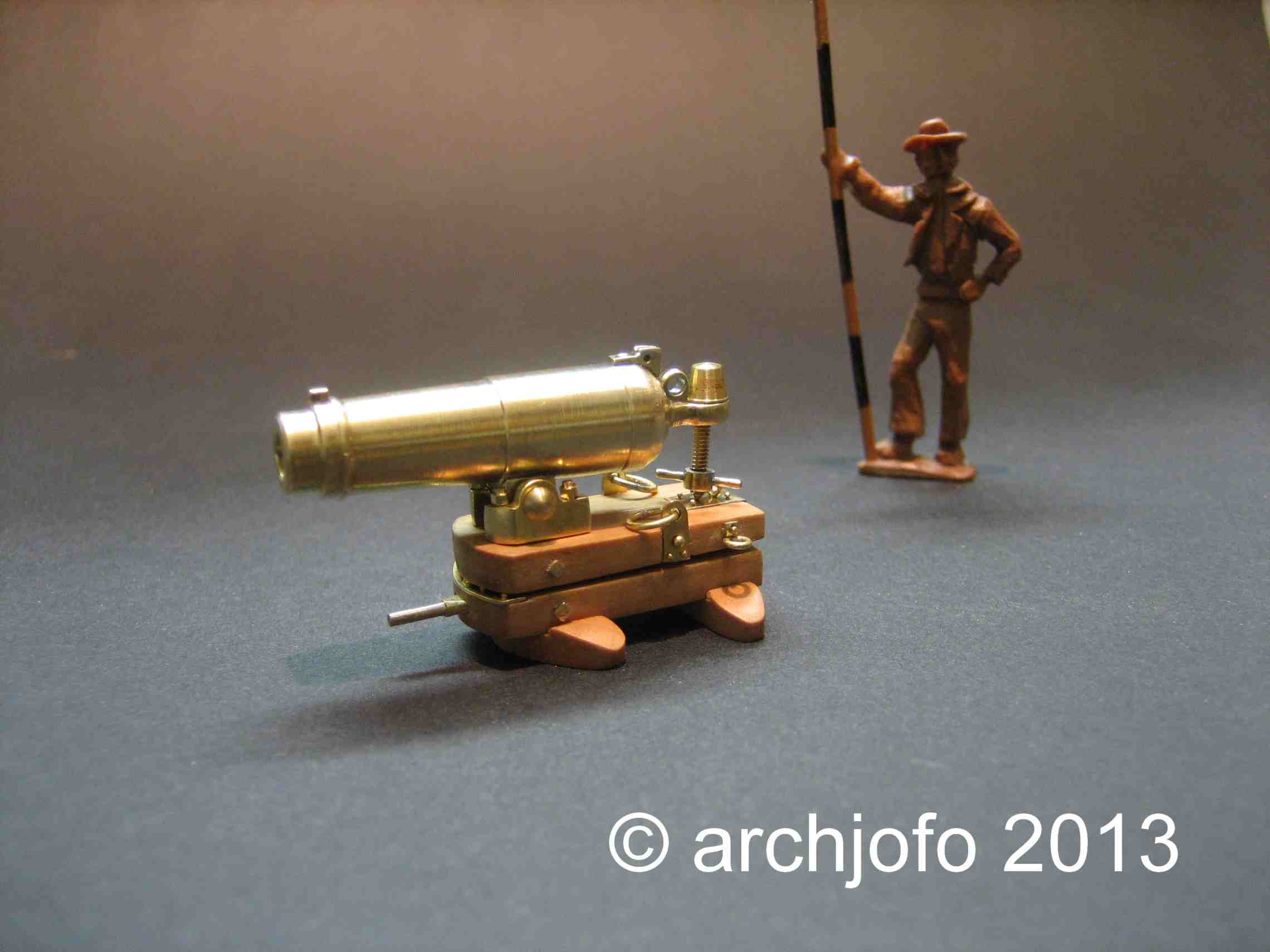

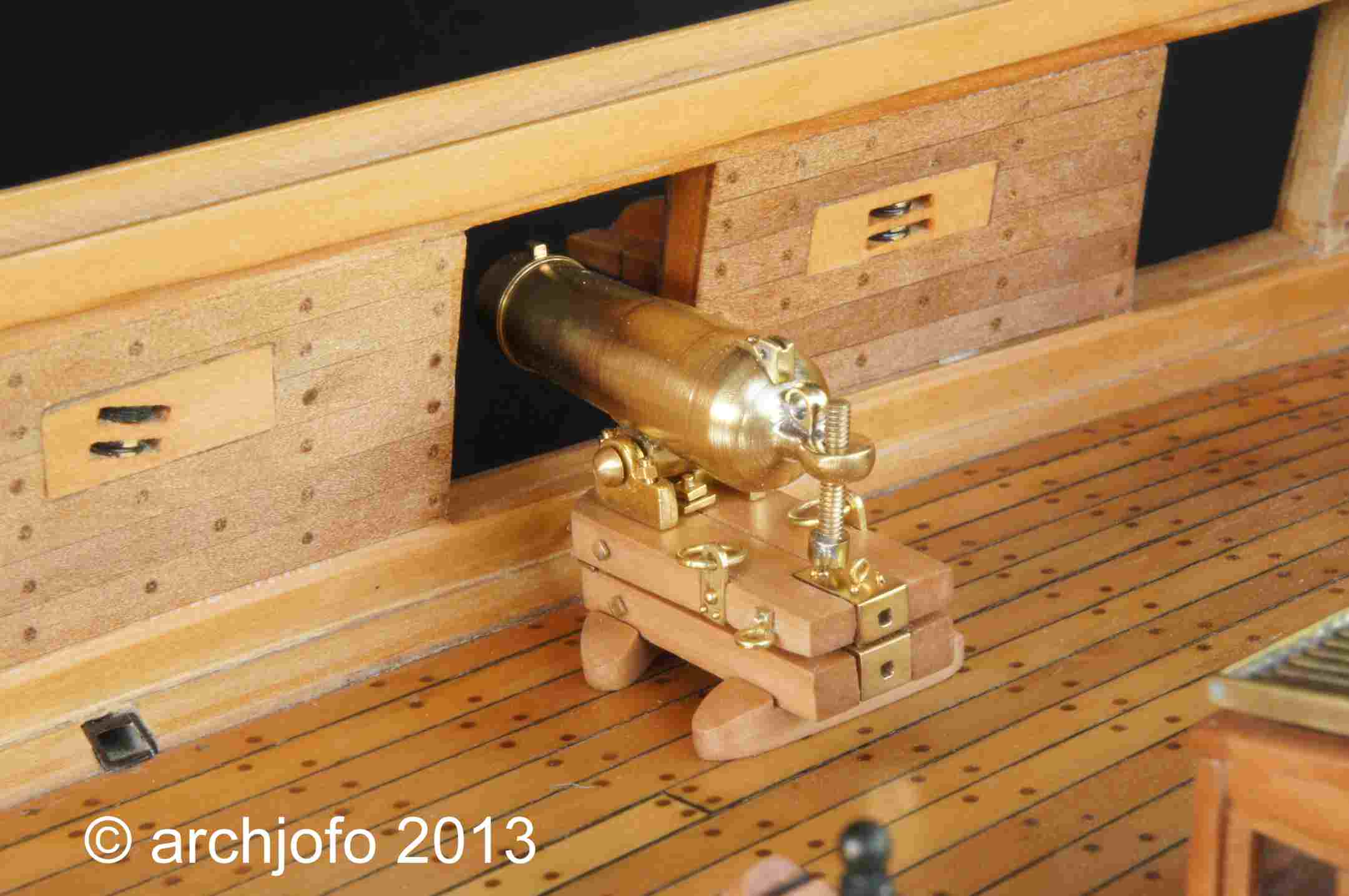

Zur Abwechslung …
Zwischendurch machte ich als angenehme Abwechslung zur monotonen Fertigung der Einzelteile für die Carronaden der La Créole mit dem Prototypen eine kleine Stellprobe auf dem Deck. Wichtig dabei ist, dass die Höhen insgesamt stimmig sind, damit die Carronadenrohre später genau in der Mitte der Pforten liegen.
Das sieht m. E. schon ganz gut aus. Bin sehr gespannt wie dann die ganze Batterie von Carronaden wirken wird.
Bis dahin muss ich noch ein wenig schleifen, feilen, bohren usw. und so fort ... ;(
Aber wie ein berühmter Zen-Philosoph schon sagte ... ;)
"Der Weg ist zumindest ein Teil des Ziels" (Originalzitat)

Montag, 17. Juni 2013, 21:02
Ohje Johann,
Du tust mir ja sowas von Leid! ;(
Aber ehrlich, der Anblick schon allein auf diesem Bild entschädigt doch alle Male! 8o
