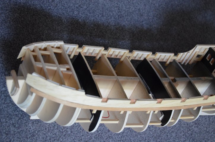

Hallöchen :wink:
@Daniel:
Danke.
Ich hoffe das mit der Gießorgie war jetzt kein Sarkasmus. ^^
Ihr habt mich überzeugt, die Bestellung ist raus.
Balsaholz ist nicht nur sehr empfindlich sondern irgendwie totaler Schund. ^^
Ich musste die Dinger schon an 2 oder 3 Stellen kleben, und das kann es doch wirklich nicht sein, oder?
Die dienen jetzt noch als Dummies und werden dann durch Abachi ersetzt. Ich hoffe damit fahre ich bei der Unterbeplankung besser.
Das Balsa was ich noch hier habe, werde ich nur noch zum Füllen verwenden oder bei anderen Dingen, wo es halt noch etwas taugen kann und ich kein besseres Holz verschwenden möchte.

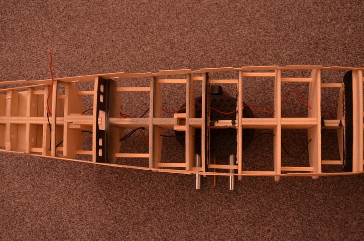

Um die Wartezeit etwas zu schmälern beschloss ich schon mal die Leitungen zu verlegen und die Kontakte herzustellen.
Ich hoffe mal, dass ich jetzt etwas dickere Kabel genommen habe, als die vorgeschlagenen 0,2mm Lackdraht, stellt sich jetzt nicht als Nachteil heraus.
Ich denke die Bilder sind relativ selbsterklärend. Sollten jedoch fragen bestehen...
Dies ist ein kleiner Zwischenstand. An das schwarze Kabel, was im letzte Bild mit den ganzen roten Kabeln rumhängt, werden noch 2 weitere schwarze Kabel gelötet und das gleiche beim Roten auf der anderen Seite, so dass ich dann auf beiden Seiten 2 Anoden und 2 Kathoden habe.
In eben jenem letzten Bild kann man evt. am hinteren Schanzkleid erkennen, dass es an den dünnen Stellen gebrochen ist, auf beiden Seiten. :thumbdown: Zudem sieht man auch den von Christian bemängelten fehlenden Strak recht gut, was aber wenn man davor sitzt gar nicht so wirklich auffällt, wie ich finde. ^^
Na ja, das wird dann einfach das nächste sein, was ich erledige, bevor die Bestellung eintrifft. Was hoffentlich bald sein wird.

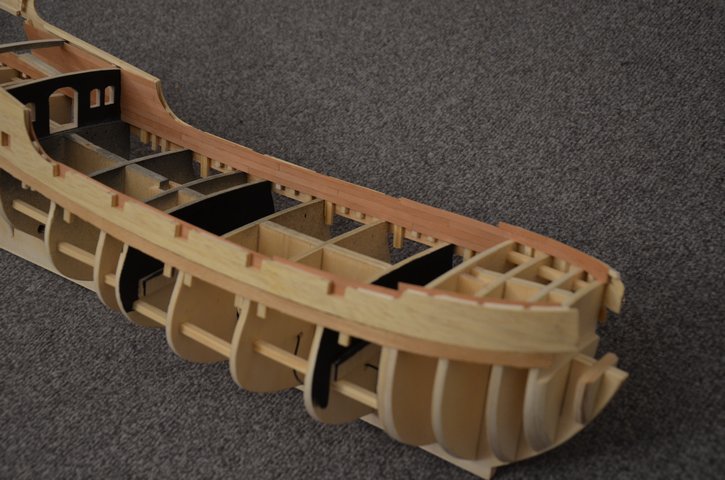

Nachdem das erwartete Holz ankam ersetzte ich das Balsaschanzkleid durch eines aus Abachi. Nun, ob dies die beste Wahl war weiß ich nicht. Es ist jedoch definitiv besser als Balsa. Das neue Schanzkleid stellte mich auch um einiges zufriedener als das Alte, da ich es nach meiner Meinung sauberer herausarbeitete. Jedoch nahm ich an einigen Stellen in meinem Eifer etwas zu viel weg, so dass nun ein paar Spalte zurückblieben.
Da dies aber die Erstbeplankung ist und diese ohnehin noch gespachtelt und geschliffen wird, stellt das keinen großen Nachteil dar.

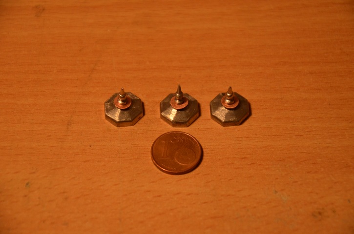

So, zunächst mal habe ich die Hecklaternen bis auf den Glaskörper weitestgehend fertig gestellt. Nachdem mich der Brief von Frank erreichte, der 3mm große, warmweiße LEDs enhielt, wurde die Planung bezüglich des Glasköpers noch einmal etwas angepasst und ich werde sie wohl neu gießen müssen.
Hier nun die nahezu fertigen Deckel der Hecklaternen.
Eigentlich fehlt noch dieser kronenförmige Kranz rund um den Deckel, aber nach diversen Fehlversuchen diesen herzustellen und/oder anzubringen, habe ich beschlossen dies Thema erstmal hinten an zu stellen und spiele sogar mit dem Gedanken ihn weg zu lassen.
So habe ich mich erstmal um die farbliche Gestaltung gekümmert..
Anhand von Bildern aus dem Netz versucht die richtige Farbgebung zu erreichen.
Ich stellte fest, dass es weniger an Verkohltes erinnerte, sondern mehr an die Patina von Kupfer.
Um ein möglichst einheitliche Grundfärbung der Teile und die beste Qualität der Farbe zu erreichen, ohne dass der Untergrund diese beeinflusst, grundierte ich sie mit weißem Lack…
um sie dann schließlich grau-blau-grün-patina-anmutend einzufärben.
Alles samt nicht gerade makrotauglich wie bei Johann, aber ich bin damit doch zufrieden.
Dies ist noch nicht das Endergebnis, sondern die Basis, da noch so etwas wie Dreck, Kot und “Gebrauchspuren“ fehlen.
Dem widme ich mich aber, wenn es soweit ist.

Deine Laternen sehen übrigens sehr vielversprechend aus. :ok:
Bin gespannt wie Du die Farbgebung hin bekommst.

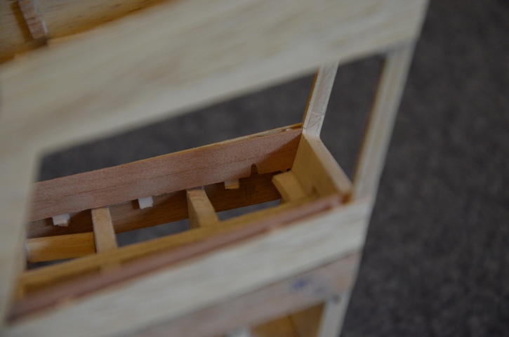

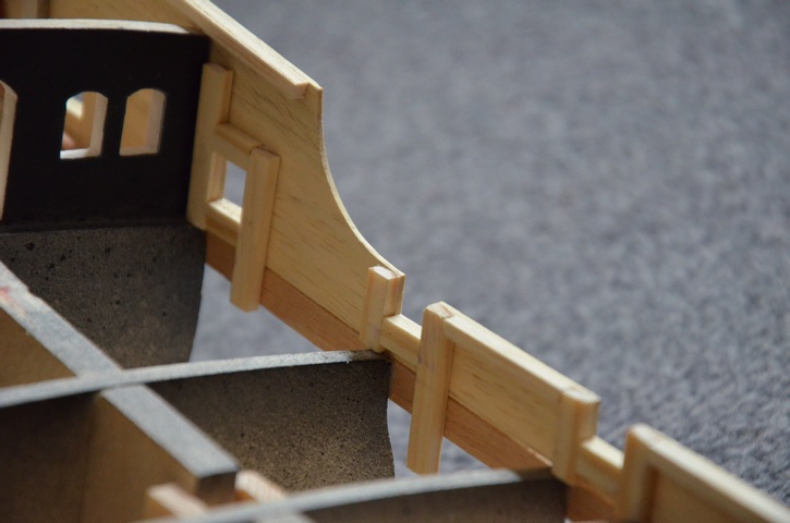

Zunächst habe ich mit einer Kieferleiste 3x5mm Die Stückpforten am Schanzkleid verstärkt, um eine entsprechende Stärke zu erreichen.
Die Strecken zwischen den Stückpfortenverstärkungen füllte ich mit einer 3x ? mm dicken Balsaleiste, die ich aus einer 3mm starken Balsaplatte schnitt.
Ebenso auch an anderen Stellen.
Um die Kabel noch verlegen zu können, ohne dass sie von einer Leiste gestoppt werden, baute ich aus Balsa noch ein paar 3mm hohe Brücken, welche ich aus zurechtgeschnittenen Resten einer 2mm und einer 1mm Balsa platte zusammenleimte, unter der dann die Kabel hindurch laufen können.
Als ich das Ganze dann so betrachtete, beschlich mich das Gefühl, dass die Abstände zwischen den Stückpforten evt. zu groß seien und die Innen Beplankung dadurch bucklig werden könnte.
Um diesem vorzubeugen, schnitt ich erneut Leisten aus der 3mm Balsaplatte, trennte entsprechende Stücken davon ab und leimte sie in die Lücken zwischen den Stückpforten.
Weiter ging es dann mit wildem Geschnippel des Birnenfurniers.
Ich schnitt auch hier mehrere Leisten aus einer Platte. Diese jedoch waren von 4mm Breite und 0,6-0,7mm Stärke.
Dann ging es ans Messen und Planen, welche Länge die Einzelnen Abschnitte haben durften um zumindest einen Versatz der Plankenstöße erkennen zu lassen und möglichst unnötige Verschnitte zu vermeiden.
Auf dem letzten Bild ist die angebrachte Innenbeplankung aus Birnenfurnier schon durch die Stückpforten zu erkennen.

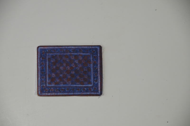

Gleich mal vorweg, wie stell eich eigentlich am besten den Teppich dar?
Also was nehme ich für ein Material und wie kriege ich dieses Persermuster da rauf?

Ja, sehr niedlich. ^^
Leider ist der kleinste Teppich schon zu groß, als dass er in die Kajüte passen würde.
Ich bräuchte einen der ca. 5x5cm groß ist und dann muss der auch noch gut aussehen.
Leider werden solche Dinger eher im Maßstab 1:12 angeboten. Also wird da wohl keiner so recht passen.
Aber danke für Deine Mühe und Deine Idee. :five:
Mich würde ja auch interessieren wie die Hersteller eurer Abo-Pearl das geregelt haben.
Aber die haben ja auch keine Skrupel ein Deck aus Pappe anzubieten. ^^
Also wird der Teppich vermutlich aus Papier sein.
Mal sehen, was mir da noch so einfällt.
Bis dahin ist ja noch etwas Zeit, ich habe ja noch einiges zu tun.
Gruß, Matze

Hallo Matze,
mit Deiner Vermutung liegst Du richtig.
Der Teppich von Hachette wird aus bedrucktem Papier sein.
lg Mickey
Im Bau: Black Pearl
Im Bau: H.M.S. Triton
79
Samstag, 25. Mai 2013, 10:56
Hi Leute,
das mit dem Teppich aus Papier ist eigentlich auch machbar.
Ich habe ja bei meiner Pandora das Problem auch gehabt.
Und in 1:128 gibt´s keine geknüpften Teppiche mehr...
Da hab ich mir den Teppich auf 200 g Papier (dünner Karton) ausgedruckt und ausgeschnitten.

Nachdem ich nun die Balsaleisten zur Unterstützung der Innenbeplankung angebracht habe, ging es halt daran die Innenbeplankung zu platzieren.
Ich ging dabei davon aus, dass die erste Planke ganz am Heck angebracht, also in der Kajüte, die Beplankung kontinuierlich bis zum Bug durchgezogen und die Wand, die die Kajüte vom Hauptdeck des Schiffes trennt, nachträglich hineingezogen wurde.
Ich hoffe das war jetzt nicht zu kryptisch. ^^
So habe ich zunächst erstmal die Innenbeplankung achtern bis knapp dahin hoch geplant, zurecht geschnitten und zusammengeleimt, wo die Bodenbeplankung für das Poopdeck beginnen würde.
Ausgehend von dem Versatzmuster, zog ich auf dem Hauptdeck die ersten 3 Reihen der Innenbeplankung und leimte sie direkt an das Schanzkleid, bzw. die Verstärkungen, da ein vorheriges “erst zusammenleimen und dann am Schanzkleid anbringen“, wie ich es bei der Kabine tun wollte, aufgrund des Decksprunges fehl schlug.
Da sich dieser aber in dem kurzen Stück vor der Kajüte nicht wirklich auswirkte, leimte ich den Rest, der bis knapp unter die geplante Bodenbeplankung des Poopdecks reichen würde, zusammen.
Wegen der Symmetrie legte ich die beiden Teile aufeinander und Schliff die Rundung, wie ich es auch schon beim Abachi-Schanzkleid tat, mit einem entsprechenden “Klotz“, der im Prinzip nur eine Zahnstocherbox war, wie gewünscht heraus.
Um zu vermeiden, dass mir da evt. noch etwas abbricht, ließ ich die überflüssigen Breiten der Planken, die über das Schanzkleid hinaus ragen, so dick und entschied mich sie erst auf die gewünschte Breite zu bringen, wenn zum einen die Innen- und zum anderen die Außenbeplankung steht, da sich das gleiche “Problem“ auch bei der Außenbeplankung ergeben wird und ich nicht unnötig das Risiko eingehen wollte an einer Stelle evt. zu viel weg zu nehmen.
Da ich schon mal dabei war, brachte ich in der Kabine auch noch ein paar Verstärkungen am Schanzkleid an, bevor ich die Innenbeplankung anleimte.
Ich bohrte auch Löcher in die Innenbeplankung vor der Kajütenwand, um mir in etwa die Ecken der Stückpforten aufzuzeigen, welche ich ja noch aus der Beplankung schneiden muss.
Und zu guter Letzt, bevor ich die Innenbeplankung einleimte, ein kleines Rattenloch für meinen Avatar. ^^

Hallo DerDa (komisch jemanden so anzusprechen [erinnert mich an meine Lehre, in der ich 2,5 Jahre beim Chef nur "Du" hieß] ),
Sehr feine Idee, wie groß ist denn Deine Auslegware? Die sieht ja winzig aus. 8|
Ich habe mich vorhin auch gleich mal da ran gemacht.
Hier mal ein paar Impressionen:
Hier sieht man, dass ich schon mal ein kleines Orientierungslöchen gebohrt habe, wo der Besanmast später das Deck durchstoßen sollte.
Und hier noch eines, auf dem die Struktur des Papiers etwas sichtbarer ist.
Hier habe ich etwas Druck ausgeübt um in etwa zu zeigen, wie der Teppich wohl wirken wird, wenn er angeleimt wurde.
Das Ganze ist auf einem Blatt eines Aquarellblocks aufgedruckt und anschließend herausgeschnitten.
Die Fransen habe ich einfach eingeschnitten und dann etwas mit meinem Fingernagen zerzaust.
Das ist natürlich nicht die endgültige, sondern eher eine Betaversion davon.
Dieser dient nur der Gewinnung erster Eindrücke und um zu sehen, ob es so überhaupt geht.
Also ich denke Franks Idee war super und die Betaversion stellt mich schon soweit zufrieden.
Der wird jetzt noch etwas angepasst und dann ist er wohl gut genug.
