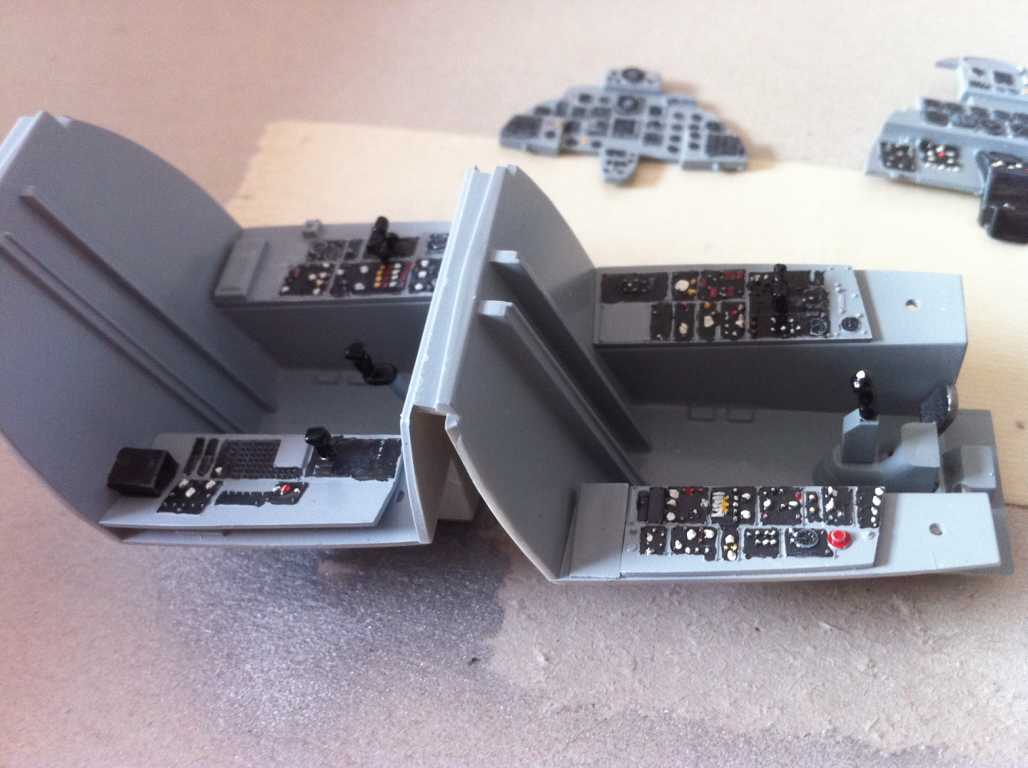

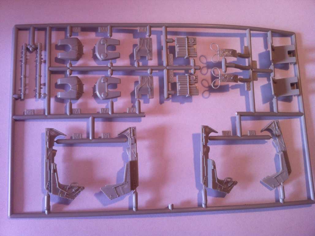

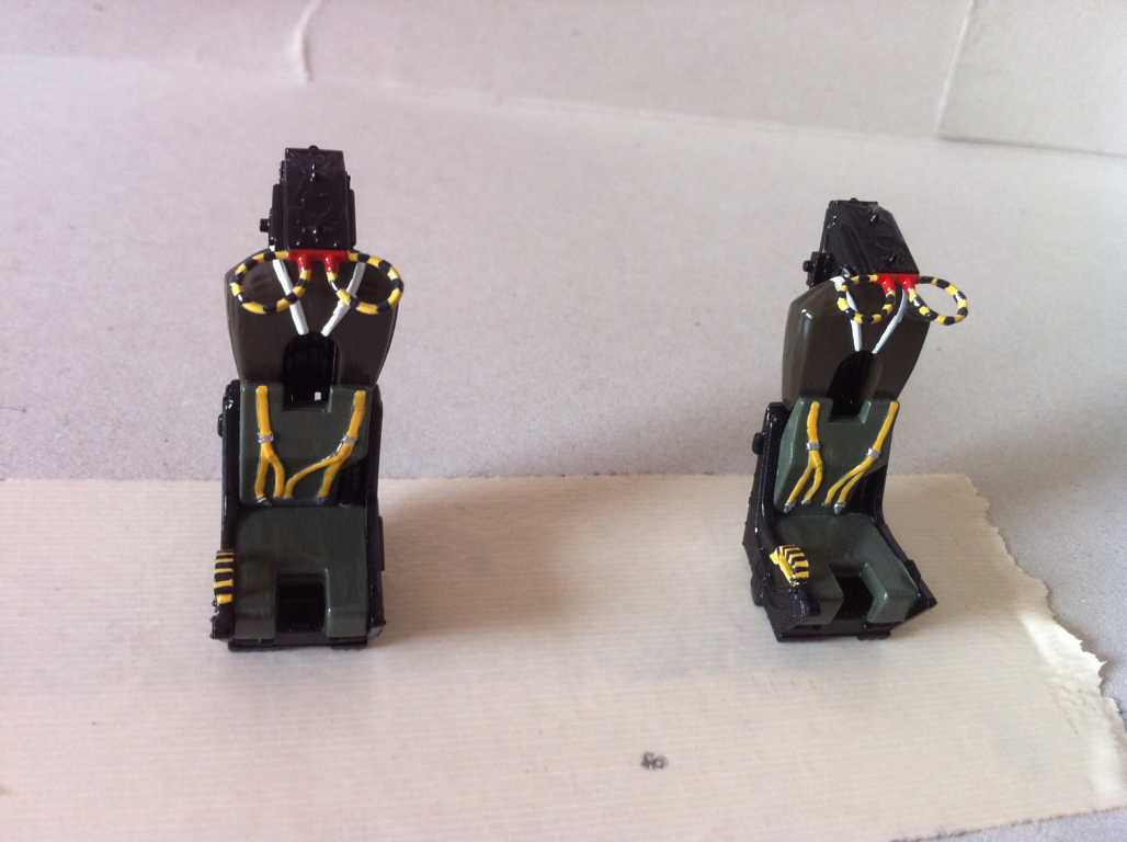

Hier mal die Einzelteile fürs Cockpit, schon beeindruckend wenn man mal ausser acht lässt das fast nix mit dem Original übereinstimmt...
Hier für die 2 Schleudersitze, die ergeben allerdings ein ganz stimmiges Bild.

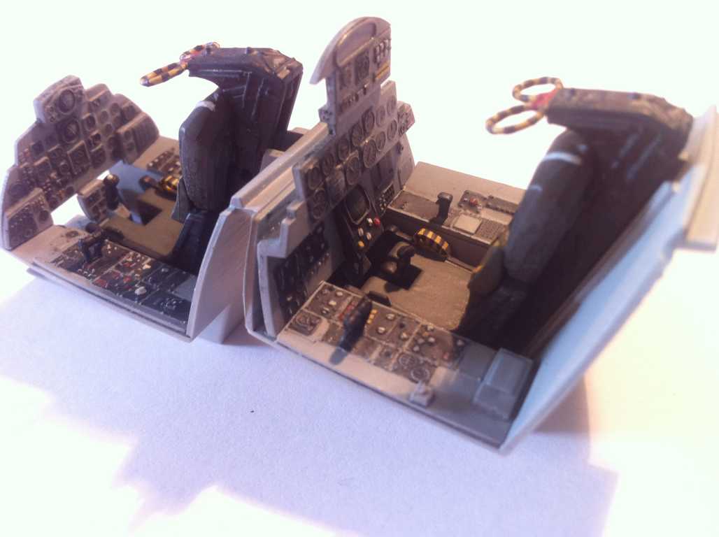

Angefangen habe ich ganz traditionell mit dem Cockpit und den Schleudersitzen (Hier schon bereits mit der ersten Future Schicht fürs Washing):

Zunächst wurde das Cockpit mit Matt gefinisht:

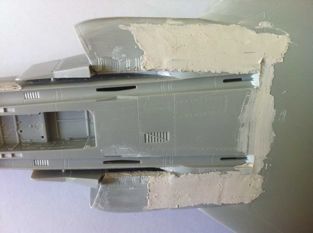

Mit etwas Mühe passte auch die untere Schale, aber leider komme ich ums Spachteln nicht drumrum...
Dann wurde das Rumpfvorderteil mit dem Hinterteil vereinigt, das gibt aber auch definitiv viel Spachtelarbeit...

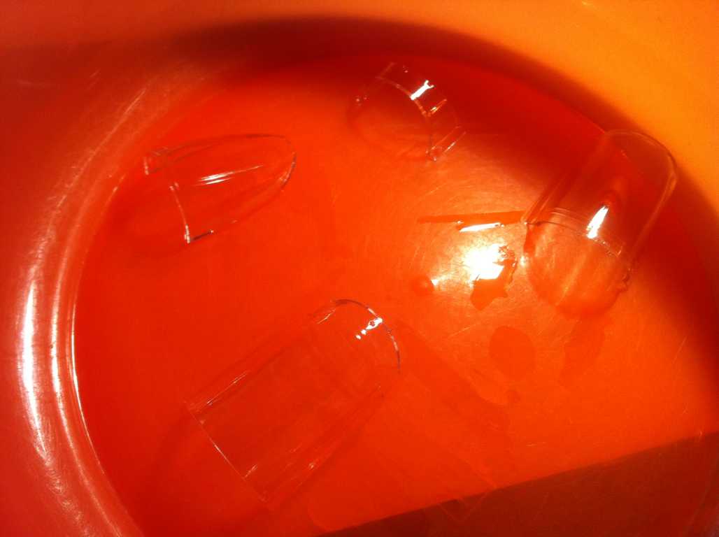

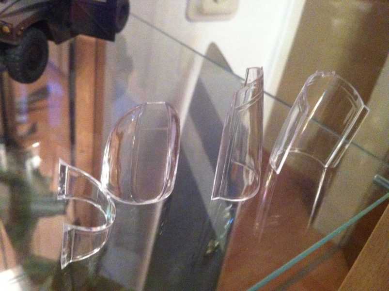

In der Zwischenzeit probierte ich mal aus wie ich Klarsichtteile aufwerten kann.
Der Tipp von Paddington gefiel mir gut: Die Teile in Future baden und 48 Stunden trocknen lassen.

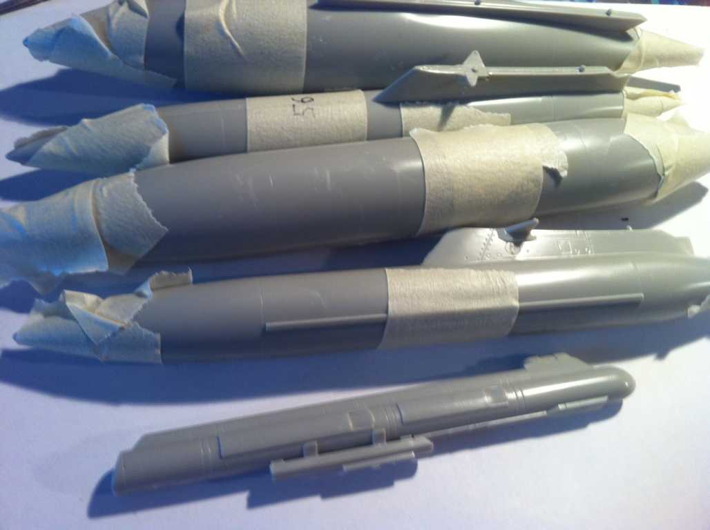

Danach baute ich mal Fahrwerk und ein paar Aussenlasten zusammen:

Das Cockpit sieht schon sehr gut aus.

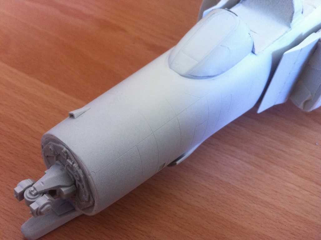

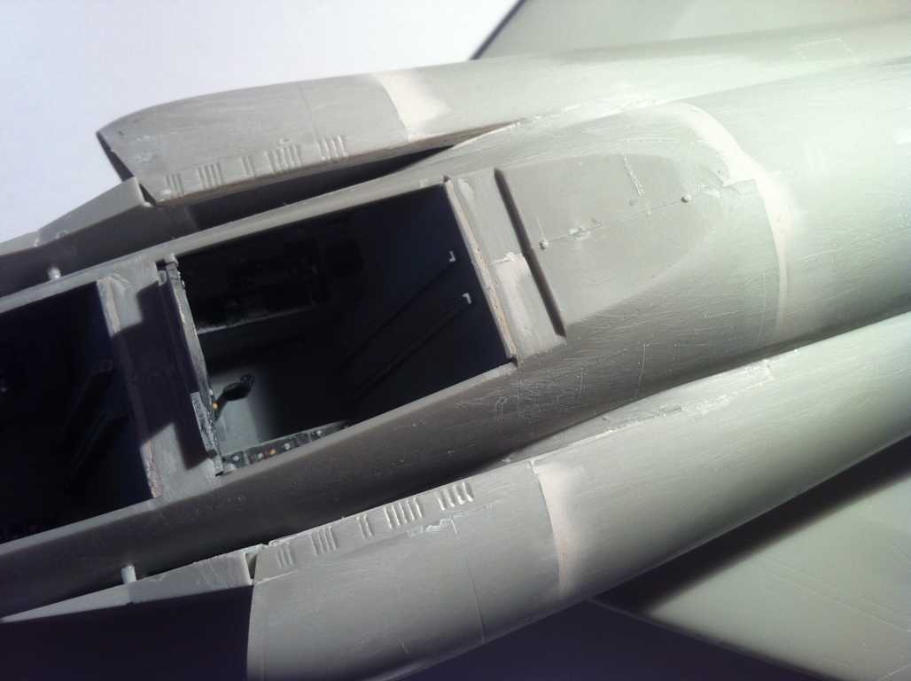

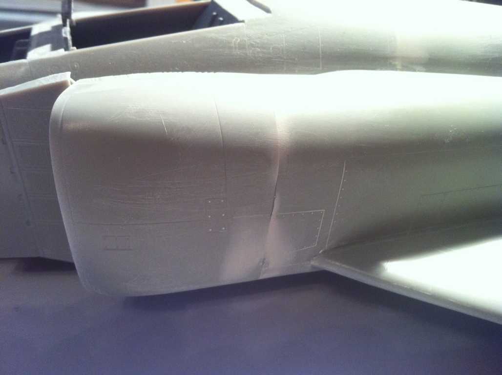

So es geht ans schleifen.
Ich hab mich entschlossen möglichst wenig Spachtel aufzutragen und lieber mehrere Schleifdurchgänge zu machen um die feinen Gravuren zu erhalten.
Das Radom gefällt mir schon ganz gut, demnächst werde ich hier verkabeln, das gleiche gilt für die Rückwand vom Instrumentenpanel des WSOs (was ich schon mal gespachtelt habe...).
Genug gelabert... Hier die Bilder:

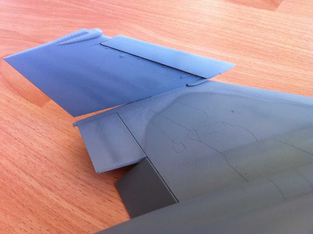

Die nächste grosse Baustelle ist der Flügelklappmechanismuss.
Hier hab ich mal das Endstück gespachtelt und fertig verschliffen:
Bei abgestellten Maschinen ist ja normalerweise kein Hydraulikdruck vorhanden, so wie in diesem Fall.
Also habe ich das Inboard Aileron nach unten ausgeschlagen.

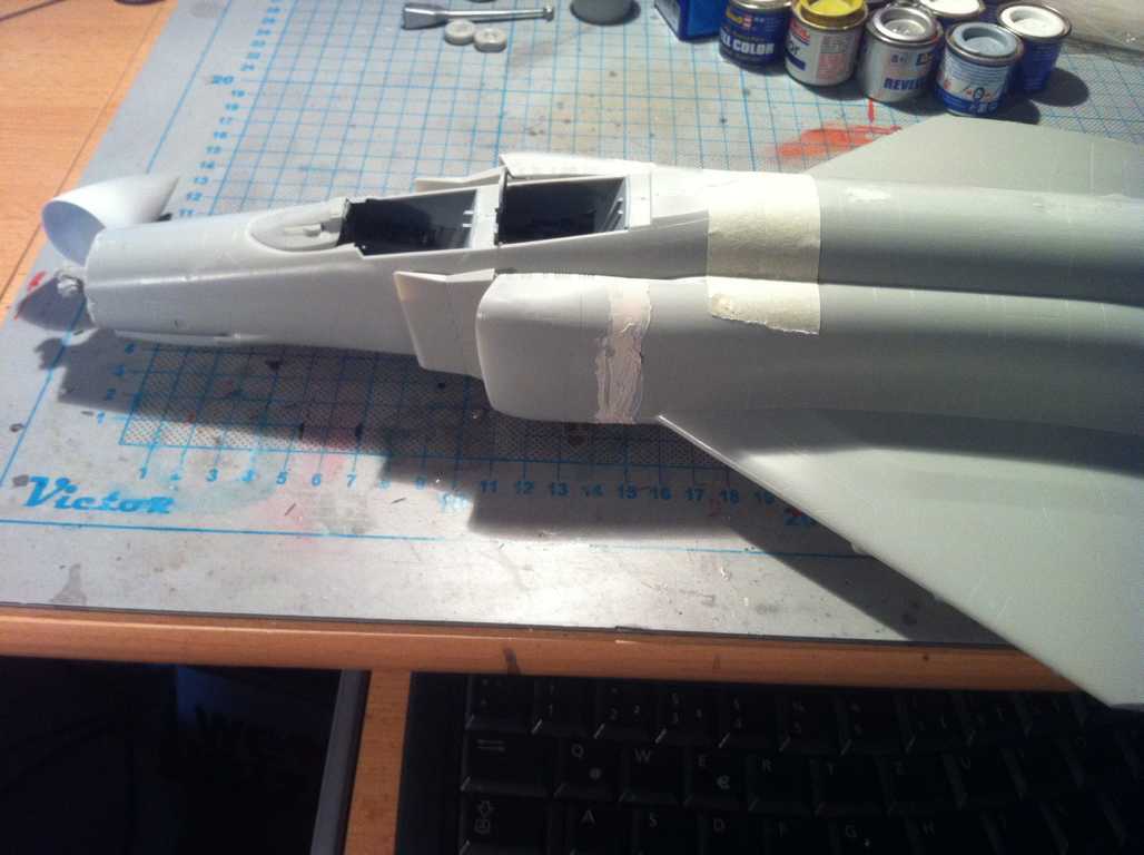

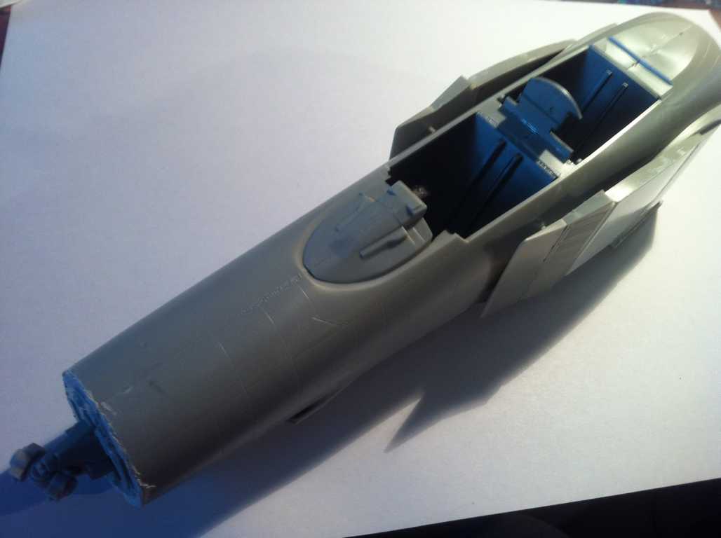

Eine grössere Baustelle wird der Übergang vom Rumpfvorderteil zum Hinterteil.
Auf der Oberseite hat es ganz gut gepasst, doch hier unten... Ohjee!
Aber ich denke mal das kriege ich schon wieder gerade gebügelt.

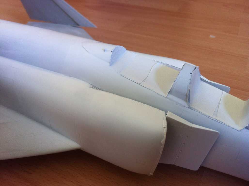

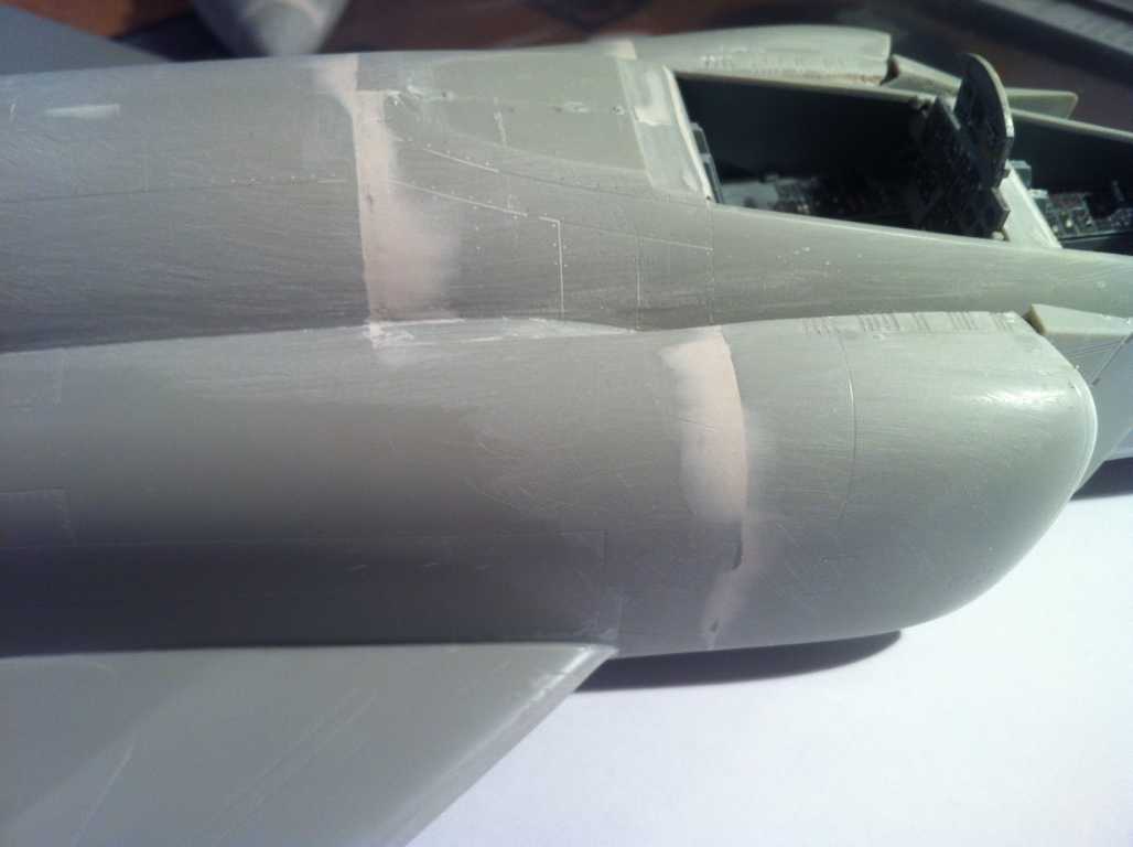

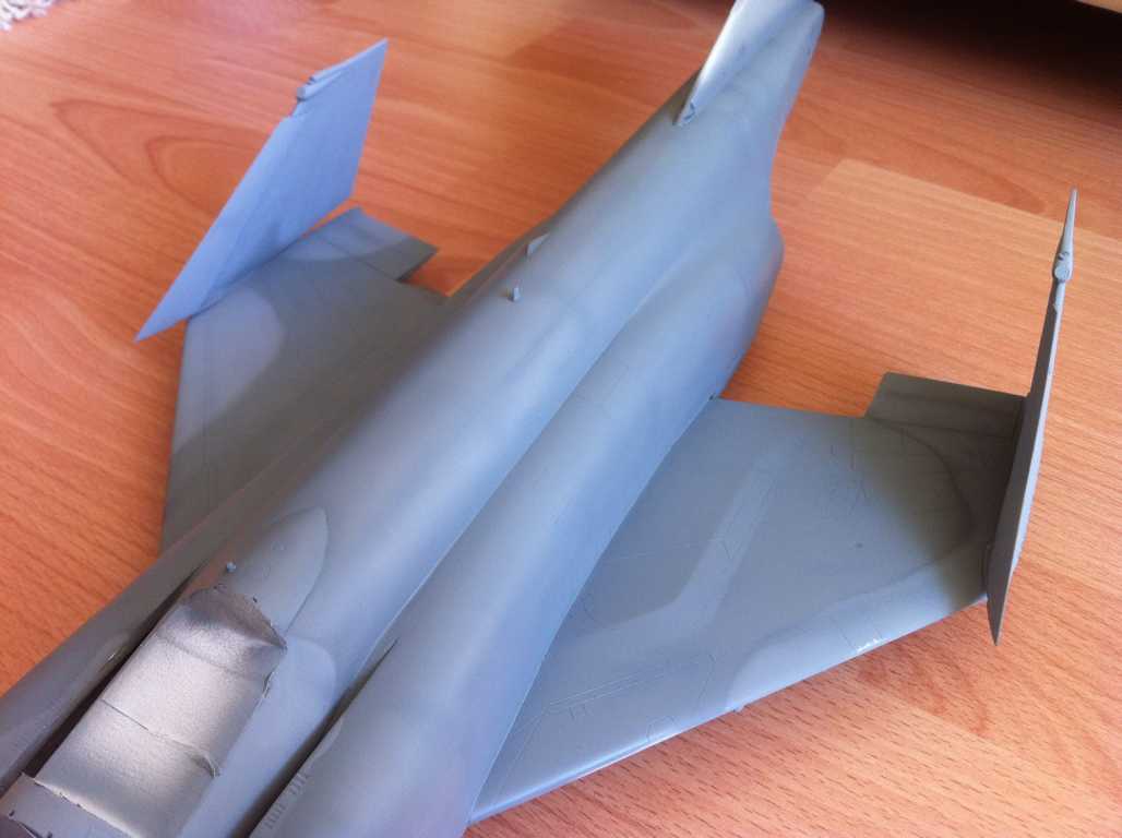

So der 2. Schleifdurchgang ist auch geschafft!
Die grosse Baustelle an der Unterseite war mit viel Spachtel und Gewalt nicht zu lösen, also folgte Rohe Gewalt.
Den Dremel mit einer Schleifrolle bestückt und kleinste Drehzahl...
Es klappte!
Das Material war gottseidank dick genug, ich hab jetzt eine feine Spachtelschicht drübergezogen und ich denke mal morgen zeige ich erste Ergebnisse!

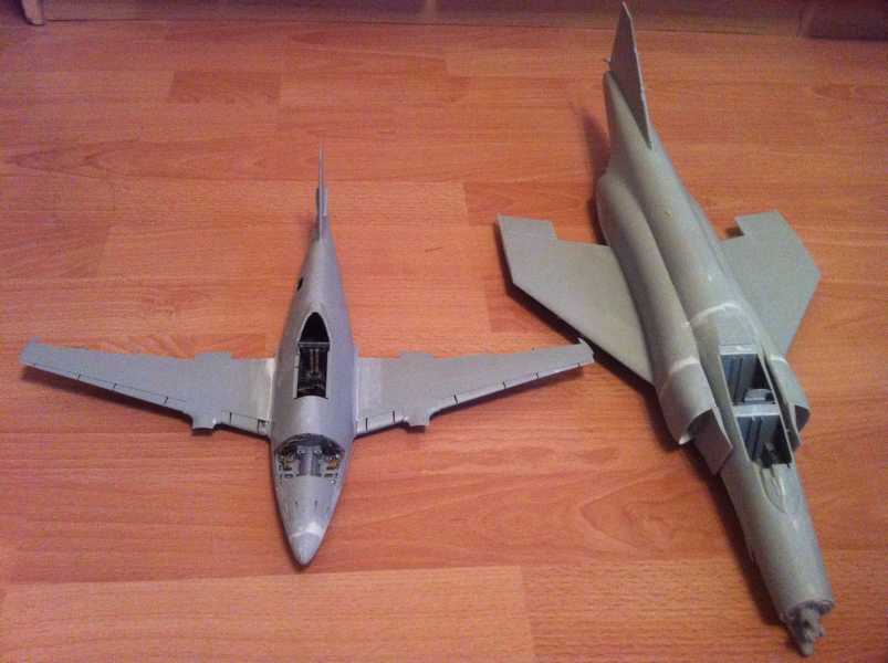

Da die Me262 mit der Schleiferei auch schon bald fertig ist, konnte ich mir diesen Schnappschuss nicht verkneifen... :lol:

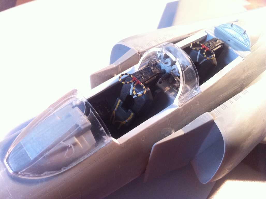

Die KLARSICHTTEILE!! 8o
Da sag ich nur goooill!! :lol:

Nur die Klarsichtteile sind doch etwas trüb! :abhau:

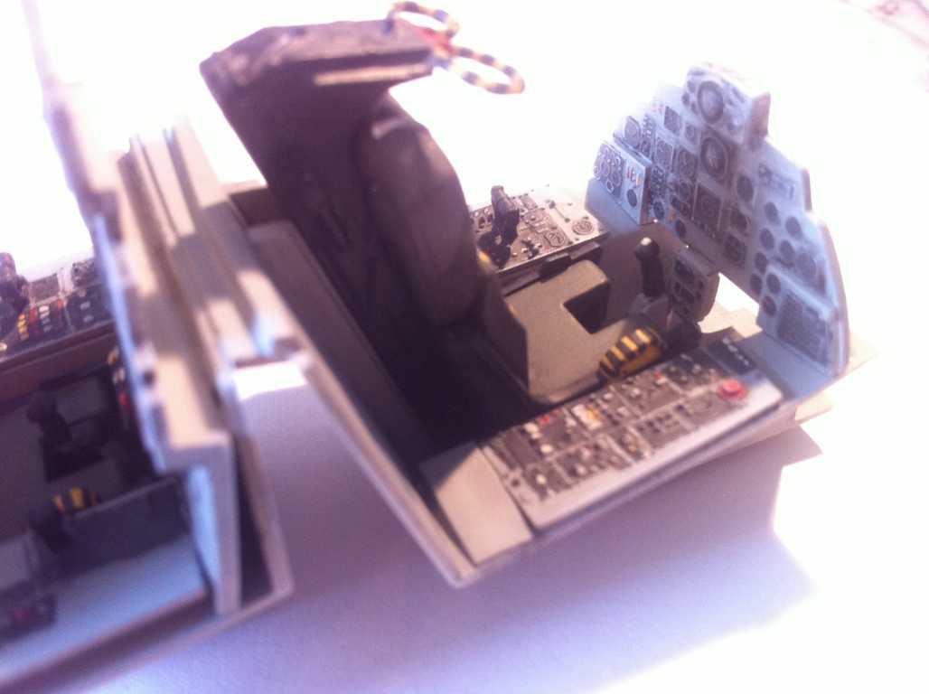

Naja was solls, die Vorbereitungen fürs Lackieren laufen auf Hochtouren, heute beschäftigte ich mich nochmal mit dem Cockpit. :)
Wichtig war die Verkabelung des hinteren Instrumentenbrettes, ich hoffe das gefällt euch, hab leider kein Originalfoto gefunden.
Des weiteren habe ich die Seitenwände mit Evergreensheet aufgedickt, sowie 2 Hebel ergänzt.
Hier erstmal der Zwischenstand: :whistling:

na das kann sich doch schon mal sehen lassen. Die Verkabelung WSO hast du ja schon gut hinbekommen.

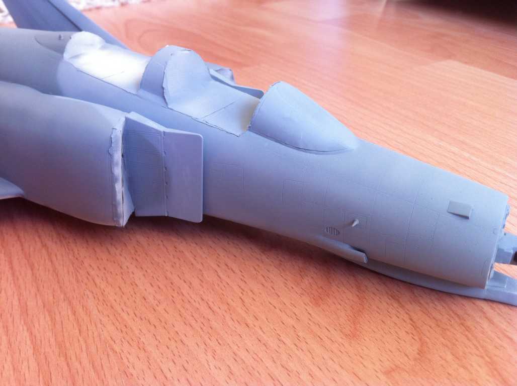

Mein besonderer Freund, Die Unterseite... :motz:
Und mein kläglicher Versuch, den Flügelklappmechanismus darzustellen... Ich finde Makroaufnahmen grausam! Aber aus normaler Entfernung siehts richtig gut aus! :)

Sonntag, 7. Juli 2013, 20:37
Hi!
Geht schon, nur musst du dabei höllisch aufpassen, da die Lackschicht sehr dünn ist.
Und schwupps bist du schon auf der Grundierung. :whistling:
Mit was willst du polieren?
Ich würds erstmal so lassen!
Schließlich kommt ja auch noch (Klar)Lack drauf usw..
Sieht übriegens schon richtig gut aus! :ok:
MfG Mike
Sonntag, 7. Juli 2013, 20:51
Danke Mike!
Gut die Befürchtung ist das der Klarlack das nicht schaffen wird.
Ich lass das erstmal gut durchtrocknen und morgen schaue ich mal was ich machen kann. ;)
Hab mir in der Zwischenzeit ein bissel Extras dazubestellt, Ohmann ich wollt die eigentlich ausm Karton bauen... Soviel dazu! :bang:
Sonntag, 7. Juli 2013, 21:48
Wenn der Lack an einigen Stellen etwas rauh erscheint, hast du die Farbe nicht ausreichend verdünnt. Der Klarlack wird dir da auch nicht weiterhelfen. Da hilft nur schleifen.
ist aber mit Papier jenseits der 3000er Grenze kein Problem. Auch Schleif/Poliersticks reichen aus um die Oberfläche wieder zu glätten.
Sonntag, 7. Juli 2013, 21:55
Das werde ich mal ausprobieren!
Ich habe ehrlichgesagt nicht verdünnt, da der Lack mir schon sehr dünn erschien.
Gottseidank beschränkt sich das nur an 1 Stelle.
Danke schonmal für den Tip! :)
Gruss David
