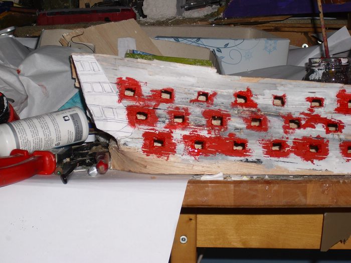

Here ist HMS Joghurt with bloody gunports!
Und um allen Fragen die kommen könnten im Voraus zu antworten;
Ja, da kommen noch Trempelrahmen rein. Ich möchte nur dass Farbe in den hintersten Ritzen steckt bevor es zu schwierig ist rann zu kommen. Gerade beim Sprung zwischen den Trempelrahmen und der Bordwand stell ich mir das sauber bemalen schwierig vor. Ausserdem will ich wissen wie gut die ausgeschnittenen Pforten mit Farbe wirken.

Spannungsbruch, wie gesagt...
Doof gelaufen!
Wie ist die gesamte Struktur? Alles rissig und krumm oder Reparatur möglich?

Nein, ich habe mich unklar ausgedrückt. Zum Glück ist kein Spannungsbruch. Aber dafür eine Menge andere Brüche.
Das eine Problem ist das Stückpforten reinschneiden. Manchmal bricht da was mit dem rausgeschnittenen Teil raus und dann fehlen da Ecken. Das ist aber nicht schlimm weil diese Stellen später von den Trempelrahmen verdeckt werden. Manchmal bricht da aber ganz schön viel raus. Da sieht man zwischen der Unterbeplankung dann einen Spalt. Das ist auch nicht schlimm weil drüberbeplankt wird. Das einzige was tatsächlich etwas doof ist ist das durch meine zahlreichen Ausbesserungen die Bordwand einige Dellen hat.
Aber da hoffe ich noch dass ich die etwas ausgleichen kann.

Montag, 8. Juli 2013, 22:01
Sorry dass ich jetzt mal dumm nachfragen muß:
Du willst das Schiff mit allen Stückpforten offen segeln lassen?
Oder habe ich Dich flsch verstanden und das Rot ist nur "Fleißarbeit"?

230
Montag, 8. Juli 2013, 22:19
Hallo Milton, sehe ich das richtig, das du den oberen Bereich mit den Stückpforten wieder vom Unterwasserschiff getrennt hast? Wenn ja, warum?
Wäre es nicht sinnvoll vor der Beplankung erstmal eine gerade flächige Bordwand zu machen? Ich würde hier spachteln.
231
Montag, 8. Juli 2013, 22:26
Nein, nicht ganz so verrückt;-)
Ich habe zwar verrückte Ideen, aber keinen Krängungssensor:-)
Das Unterwasserschiff wird ja abnehmbar bzw ist es ja schon.
Auf dem Unterwasserschiff liegt jetzt lose ein "Kamin" auf. Der Kamin wird dann später aufs Unterwasserschiff geklebt wenn der Motor drinn ist.
Dieser Kamin trennt das Unterwasserschiff vom Bereich hinter den Stückpforten so dass da kein Wasser nach unten kommt. Das Oberwasserschiff kriegt auch noch einen Kamin der nur minimal grösser als der vom Unterwasserschiff wird. Dieser Kamin schützt zusätzlich das Unterwasserschiff vor Wassereinbruch und hält die Einsteckkanonen der beiden unteren Decks (58 Stück).
Oben gehe ich davon aus dass es hoch genug ist und selbst wenn sind die Grättings dann nicht so dass das Wasser dadurch nach unten läuft.
Eine Neuerung in der Planung gibt es aber schon: Zwischen dem "Aussenkamin" und den EInsteckkanonen sollen dann Federn sein die erlauben dass man die Einsteckkanonen auch rein"schieben" kann und die Deckel davor falls das Wetter wirklich nicht so optimal sein sollte. Deckel sind ja zum Klappen da, so soll's bei mir auch im Modell sein.
Evt plane ich noch was um das Wasser aus dem Aussenkamin rauszulassen. (Speigatts reichen nicht, aber die kommen sowieso. Sonst weiss ich noch nicht.)
Vielleicht baue ich eine Pumpe im Holraum wo die Einsteckkanonen sind und verlege von dort Rohre zur Köttelrutsche oder zum Offizierslatrinenabfluss;-)
Mal sehen was ich so mache... Ob es sich überhaupt lohnt...

Montag, 8. Juli 2013, 22:51
also da ist ein riss im deck oben auf dem foto, das meinte ich mir spannungsriss.
wenn du nicht aufpasst kommen da noch mehr... deine art der anpassung war etwas hart für das balsa, das hat nicht genug belastbarkeit für unter druck zusammenpressen.
deine anderen pläne - die federn zum reinschieben der geschütze - also mal im klartext: 56 kugelschreiber hinterteile die dann das einrasten der geschütze ermöglichen würden... das ist etwas viel für das schiff an masse.
aber ich lass mich gern überraschen was da kommt.
bitte denke daran dass das schiff nur ca. 3 kg gewicht haben wird, bevor es sinkt. deine pläne in ehren, aber als erstling für RC scheint es mir etwas überambitioniert zu werden. grad in bezug auf die technischen feinheiten die du planst, ist das ein mega projekt, wo ich klar die flagge streichen würde.
ich würde dir raten die luken zu schließen, allein wegen der WASA-haften möglichkeit das dein kamin undicht ist, und nur eine bestimmte menge wasser abhalten wird.
und auch das die lenzpumpenanlage für das überwasserschiff nix bringt, wenn du da wasser drin hast, kentert das schiff, da hilft keine pumpe mehr
die org. Speigatts bringen nix in der größe wenn du 56 löcher im rumpf hast
um ein gefühl für so ein schiff zu bekommen, könntest du ein modell des modells bauen und testen?

Montag, 8. Juli 2013, 23:19
Ach so, der Riss. Der ist entstanden als ich aus dem Deck was rausgenommen habe und ich dachte dass das Deck Platz braucht um dünner zu werden. Da habe ich einen Riss reingemacht. Ist also kein Unfall, war alles geplant.
Überambitioniert... Vieleicht hast du Recht.
Wenn du nicht meinst dass es eine schlechte Idee ist werde ich erstmal anfangen so zu bauen als wollte ich offene Luken haben, verschliessen kann ich ja später immer noch.

Dienstag, 9. Juli 2013, 00:07
ah ok, daher der schlitz, passt dann :)
das was daniel da grad sagte, meinte ich.
du kommst bei starken böen schnell in eine extreme schräglage.
und manchmal kann man vorher noch so aufpassen und anpassen an den segeln, das es dennoch passiert.
und wenn ich deinen kamin innen nehme, der ja nur über die unteren stückpforten geht,dazu der plan das dort geschütze stehen sollen, einfahrbar...
das gibt nix weil dir der platz fehlt, außer du schneidest den kamin weg.
nur der kamin schützt die technik vor wasser.
verstehst du was ich meine?
dein plan für die luken ist ja ok, nur gibt es nicht genug platz für die umsetzung. und der optik nutzen effekt ist nie verkehrt, aber sicherheit für das schiff geht vor.
mehr als dichte steckgeschütze wird das nicht hergeben an der stelle
und selbst diese könnten noch probleme machen, je nach bauart.
wenn die pforten hinten dichtest, also zuklebst und da die steckgeschütze reinpiekst, dann passt das. (zumal alles dicht ist)

237
Dienstag, 9. Juli 2013, 00:21
OK, ich verstehe, ist doch noch komplizierter.
Ich dachte, die Trempelrahmen würden den Wassereinbruch doch ein bisschen aufhalten, wenn die Deckel davor sind.
Ich denke aber dass man was mit Federn machen kann. Ich probiere dann mal bei Glegenheit. DIe passenden Federn müsste ich aber erstmal finden...
Es ist kompliziert, aber ich denke dass es ohne ausgklügelter Takelage sowieso nicht geht. Einfach nur Rahen drehen wird nicht ausreichen. Ich muss dann mal Steel lesen und mich durch seine Erklärungen inspirieren lassen. Vielleicht kriege ich ja Segel hin die sich von alleine setzen oder wieder einholen...
OK, total grössenwahnsinnig, aber wie ihr wisst habe ich keinen Fertigstellungstermin.
