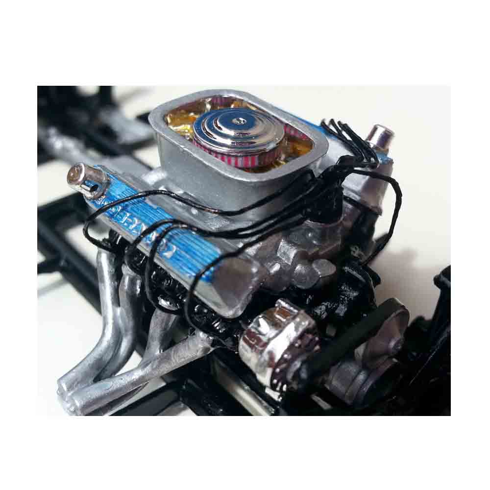

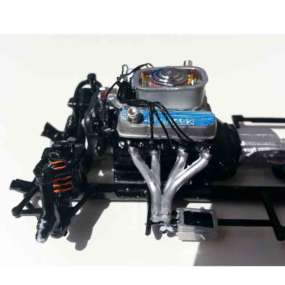

Die Kabel: Ich bin kein Mechaniker, daher weiß ich nicht genau, welche Kabel das sind, aber ich schätze, es handelt sich um Kabel, die vom Zündverteiler zur Zündkerze gehen und die Zündimpulse transportieren. (Könnte auch was ganz anderes sein). Jedenfalls habe ich im Internet gesehen, dass manche Leute diese Kabel (die im Bausatz nicht vorgesehen sind), in ihre Cobra einbauen. Hier ein Bild dazu:
Hier auch die Frage: Was benutzt Ihr, um solche Kabel darzustellen? Ich vermute mal, dass es sich dabei um Centartikel handelt, aber ich habe eben keine Idee, nach was ich da eigentlich suchen muss.

Hab grad hier im Forum einen anderen Bericht über die Verkabelung gefunden. Derjenige benutzte irgendwelche "Litzenkabel" oder so ähnlich von Conrad Electronics. Das sah ganz gut aus und ich werde demnächst mal zu Conrad gehen.

Bei Motorradbausätzen liegen solche Kabel immer bei für Gas und Kupplung ,ich habe Jahrelang nur Motorräder gebaut und die Reste immer aufbewahrt ,bleibt immer genug von über ,sind zwar meist schwarz aber kann man ja etwas bemalen ,beim Shelby Kühler hatte ich seinerzeit einige Schwierigkeiten ,soweit ich noch weis muste ich den ziemlich schräge einbauen damit die Motorhaube zugeht

Die Kabel habe ich inzwischen auch schon gemacht. Habe Kupferlackdraht mit 0,3 mm Durchmesser genommen, da mir alle Litzenkabel die es bei Conrad so gab zu dick waren. (siehe Fotos)
