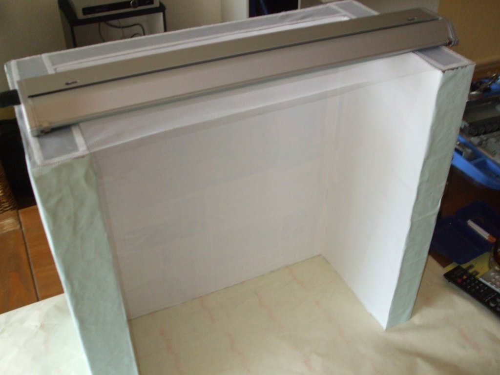

Meine Absaugbox -Quick n`dirty und billig
Tach zusammen,
Nach nun 2 Wochen hier im Forum still mitlesen mein erster Post.
Irgendwie überkams mich und ich wollte nach 25 Jahren wieder mit Plastikmodellbau anfangen.
Mein Sahnestück hätte damals die U.S.S. Constitution in 1:96 werden sollen - sie wurde aber nie fertig. --> neuer Anlauf - so als ferner gesticktes Ziel :-)
Infos aufgesaut wie man heutzutage was mit welchen Arbeitsmitteln etc. macht --> Information Overflow.
Jedenfalls war mir klar ich will ne Airbrushpistole. Hatte ich damals auch schon, aber außer ein paar T-Shirts mir zu machen wurde die nie für Modellbau benutzt.
Pistolen hab ich. Kompressor auch - SIL-Air 20A, nachdem ich einen Wiltec 186A erschrocken wieder zurückgeschickt hatte - Für meine Ohren definitiv zu laut, geht für mich gar nicht.
Was fehlt ist eine kleine Absaugeinrichtung.
Ziel - kleines Geld (der Kompressor war zu teuer :) ) - unkompliziert und schnell zu bauen - Inspiriert von einem Youtubevideo von Neues Ziel ( nz auf youtube )
Gestern die Teile besorgt, heute noch nachgebessert - eh voila - Absaugbox funzt tadellos und war billig.
Kosten:
2 Badezimmerlüfter a 11€
1 PE-Box ausm Baumarkt 10€
2 90 Grad Winkel für den Lauftaustritt a 4€ (wer nach hinten mehr Platz hat kann sich das auch sparen)
Flies für Dienstabzugshauben für 4€
2 Streifen Pollenfilter für 2€
Stromkabel und 2 Schalter 2€
Summe: 45€
Innenmasse B x H x T:53cm x 35cm x 41cm -
Rund 12 cm breiter als die üblichen fertigen Absauganlagen von WIltec etc. die man so kennt, was mir wichtig war. Es soll ja auch mal der Rumpf der Constitution da drin lackiert werden ;) Wird immer noch knapp, aber sollte funktionieren..
Da ich keine Chance haben irgendwie einen Schlauch zu einem Fenster zu legen mußte ich überlegen wie nicht einfach so alles hinten wieder rausbläst.
Hemdsärmlige Lösung - Flies für Abzugshauben mit Klebestreifen in Form bringen und hinten an den Auslässen ankleben - oben ein Streifen Pollenfilter rein.
Hatte zuerst versucht einfach direkt hinten am Auslass was anzubringen, aber dann blieb von der Saugleistung nix mehr übrig. So hat die Luft nun ca. 20 cm Weg und die Saugleistung ist kaum mehr beeinträchtigt.
Vorne sind an den Lüftern auch einfach nur 2 Streifen Flies oben locker angeklebt, damit die Lüfter nicht aus Versehen vielleicht mal ne volle Ladung abbekommen.
Einen Designpreis werde ich nicht gewinnen, aber die Lösung ist zweckmäßig und funktioniert super.
Die Badezimmerlüfter haben jeder eine Saugleistung von 100m3/h, zusammen also 200 was 3,33m3/min macht, ungefähr das was die fertigen Absaugboxen haben. Der bekannte Test mit einem Stück Taschentuch (bei mir Flies) welches beim Runterfallen vom Lüfter angesaugt und festgehalten wird wurde bestanden.
Größere Lüfter mit mehr Saugleistung sind gleich deutlich teurer, sodaß sich bei 2 dieser kleineren die Ersparnis immer noch rechnet verglichen zu einem der besseren/teureren.
Lautstärkemäßig find ich sie sehr akzeptabel - laut Datenblatt 47db, der Wiltec-Kompressor hatte 48 - die Lüfter jedoch stören gar nicht. Ein sonores Säuseln - gut zu überhören.
Günstig - etwas größer als der Standard - in 2 Stunden zusammengebastelt - funktioniert - ich bin sehr zufrieden.
Wiedereinsteiger Konstantin
P.S: 75k für ein Bild sind schon recht knapp....
Nun richtig eingefügt ohne weißen Rand - am richtigen Skalieren muß ich noch arbeiten ..
Nach den ersten Sprühübungen - Flies bläulich - selbst meine Abzugskamine hinten haben einen leichten Blaustich bekommen. So solls sein :-)
Sprühnebel im Flies und nicht an der Wand etc.

Für mich wäre das wirklich zuviel Aufwand mit der Kabine und dem Unterdruck.
es grüßt Patrick :wink:
180
Freitag, 23. Mai 2014, 15:12
...für das was Du willst geht nur ein geschlossener Kreislauf.
Eine Kabine, von außen Handschuhe, Venti mit Feinpartikelfilter auf der einen Seite für rein und einen Venti mit Filter für raus.
Da Du ja den Deckel aufmachen musst, ist natürlich erst mal Leerlauf angesagt um den Staub abzuziehen. Vielleicht auch mit der Gun mit hohem Druck das Modell in der Kabine abblasen in Richtung Ausgangsventi .
Dann könntest Du noch einen Schlauch für die Gun umbauen um den Staub über den Kompressor zu unterdrücken.
D.
PS. vielleicht vor dem brushen alle Fenster und Türen zu, staubputzen und los ;)
