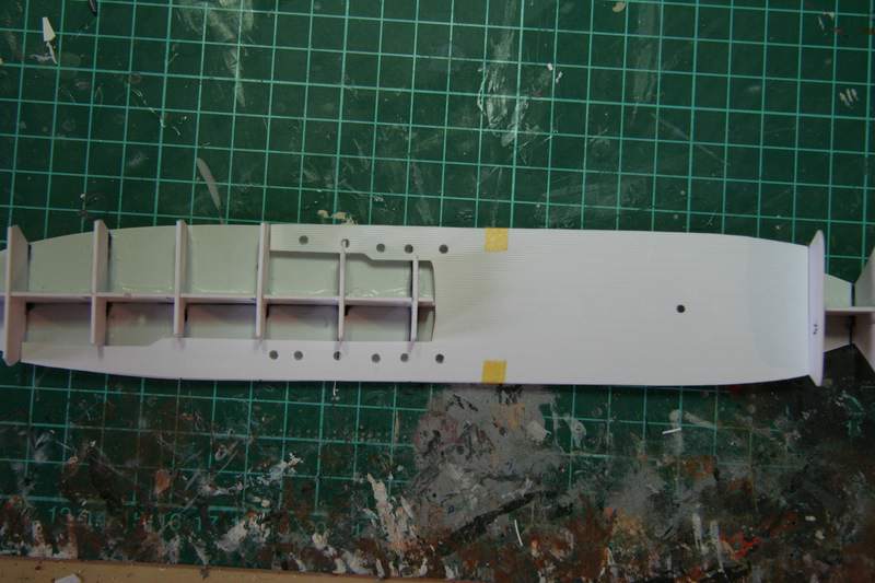

Gestern hatte ich ein bisschen Zeit, um das Spantengerüst mit der Bodenplatte zu verkleben - Das Endergebnis sieht so aus:
Im Vergleich mit der "Kinau" zeigt sich schon, dass die "Hohe Lieth" etwas niedriger ausfallen wird. Das passt mir ganz gut, da sie ja auch im späteren Diorama vor der "Kinau" liegen soll und man so auch vom hinteren der beiden Trawler mehr sehen wird:

Samstag, 16. November 2013, 13:30
Moin!
Nachdem ich mal wieder ein bisschen Zeit für's Projekt hatte, hier der aktuelle Stand von Rumpf Nr.2:
Die vordersten drei Spanten fehlen noch, wie man sieht.
Sorry für die beiden Schnappschüsse! Die Zeit war knapp, darunter musste die Qualität leiden...
Im Vergleich zu Rumpf Nr.1 hab ich, wie schon angesprochen, die Bodenplatte und den falschen Kiel aus dickerem Material und damit stabiler gestaltet. Die Bodenplatte is jetz 1mm dick, der falsche Kiel 1,5mm.
Im Bereich der Spanten 8 und 9 hab ich diesmal gleich das zusätztliche "halbe Deck" eingeplant, das bei der "Johannes Krüss" unter dem Brückendeck liegt und die nötige Erhöhung bildet, damit man von dort aus über die Back hinweg schauen kann. (Zu wirr ausgedrückt? ?( )
Außerdem hab ich diesmal gleich Halterungen (quasi Mastfüße) für die beiden Masten in die Spantenstruktur integriert. Das sieht dann so aus:
Zwischen den Spanten 14 und 9 werd ich in den nächsten Tagen auch noch ein paar Längsverstrebungen einkleben. Insgesamt ist der Rumpf jetzt aber schon merklich stabiler als sein Vorgänger...

Dienstag, 19. November 2013, 20:22
Hallo Alex :wink:
Ich sehe, es geht wieder aufwärts. Feine Sache. So wie Du hätte ich auch getan. Die Ausbesserung hätte sicher alles verschlimmbessert, eine Menge Zeit die dabei flöten geht und der Erfolg..... ???? Tja, wenn man das wüsste. Schon besser so, echt jetzt. :ok:
