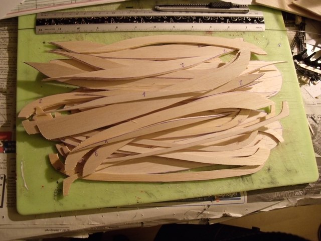

Hier seht ihr die Schnitte schon mal auf das jeweils passende Balsabrettchen übertragen.

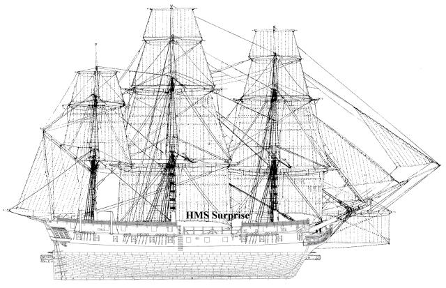

Welche ist denn die "echte" Surprise? Die Ex- Rose? <3
Liebe Grüße an Euch!
Bibi
Freitag, 13. September 2013, 17:54
Die französische Unité.
HMS Surprise - Unité
Die Rose war das Schiff, das im Film "Master and Commander" als HMS Surprise zu sehen war.
Den Namen HMS Surprise erhielt sie danach, quasi ehrenhalber.
HMS Surprise - Rose
Ich hatte eigentlich schon seit längerem vor, die Rose mal zu bauen.
Jetzt wird´s dann halt die Surprise.
Surprise, Surprise... :D

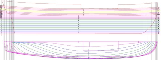

Aber dafür habe ich ja den Aufbau-Plan erstellt.
Die waagerechten Linien zeigen, wie die entsprechenden Schnitte aufeinander gesetzt werden müssen.
Dazu sind die Farben auch Kennzeichnung der Schnittdicke, wie sie auch auf den Schnittbögen zu finden sind.
Links und Rechts die senkrechten schwarzen Linien sind die genauen Anlagepunkte.
So kann man recht einfach die Grundform des Schiffes erstellen.
Ich habe zuallererst einmal den Aufbauplan an der Wasserlinie getrennt.
Dann kann man den unteren Teil des Rumpfes, ab Wasserlinie, auf dem Kopf liegend aufbauen.
lg

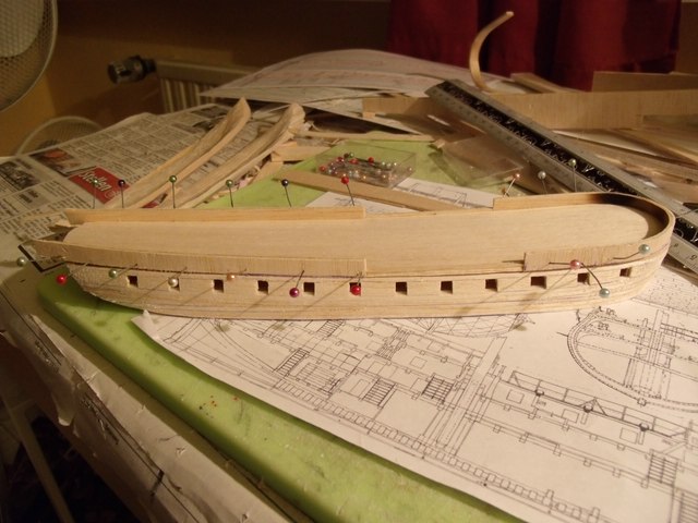

Sonntag, 15. September 2013, 10:25
Und es geht weiter...

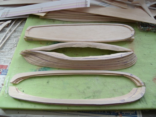

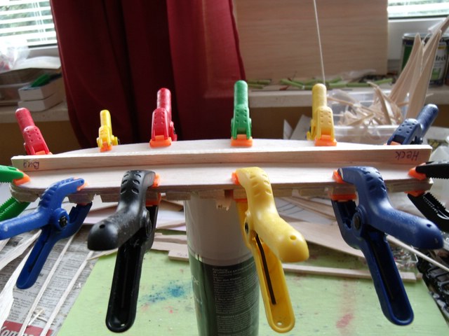

Jetzt musste das Kanonendeck aus 2 mm Balsa erst einmal in Form gebracht werden.
Dazu hab ich es befeuchtet und eine Weile einwirken lassen.
Dann ganz einfach mit dem Fön erwärmt und vorsichtig in Form gebogen.
Als Maß für die Biegung hab ich mir mit Hilfe der Schablone für die Deckskrümmung zwei Teile aus Balsa geschnitten.
So ließ sich das Ganze immer schön aneinander halten und so lange nacharbeiten, bis es ohne Lücke aufeinander passte.
Der untere Rumpfteil erhält natürlich auch noch weitere Schnitte und wächst so langsam in die passende Form.

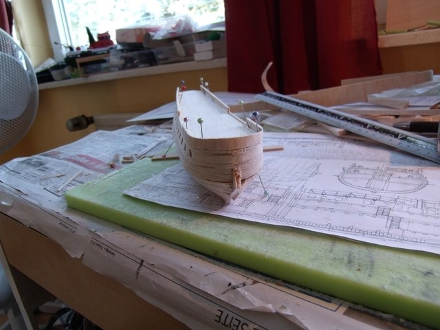

Auch der Rumpfteil direkt oberhalb der Wasserlinie ist inzwischen begonnen worden.
So kann ich gleichzeitig an drei Teilen leimen, was das Ganze von zu langen Wartezeiten befreit...
Wie man schön auf dem Bild sehen kann, ist auf dem Deck auch bereits die erste Lage in 2 mm aufgeklebt.
Dabei musste aber gut aufgepasst werden, dass die Biegung des Decks nicht leidet.
Wir wollen ja nicht, dass das Ganze sich jetzt noch verzieht, nicht wahr?
Der untere Rumpfteil musste übrigens noch unfertig sein, um den darüber liegenden anpassen zu können,
denn sonst hätte der Unterteil ja nicht mehr plan auf der Arbeitsplatte aufliegen können.
So stellte sich inzwischen auch heraus, dass alle Schnitte Millimetergenau paßten! :D
Endlich mal von Planung bis Schnitt nichts daneben gegangen... ;)
lg

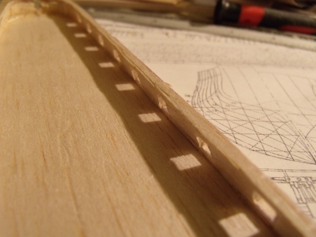

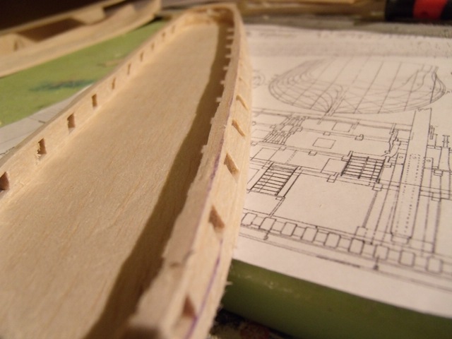

Montag, 16. September 2013, 21:49

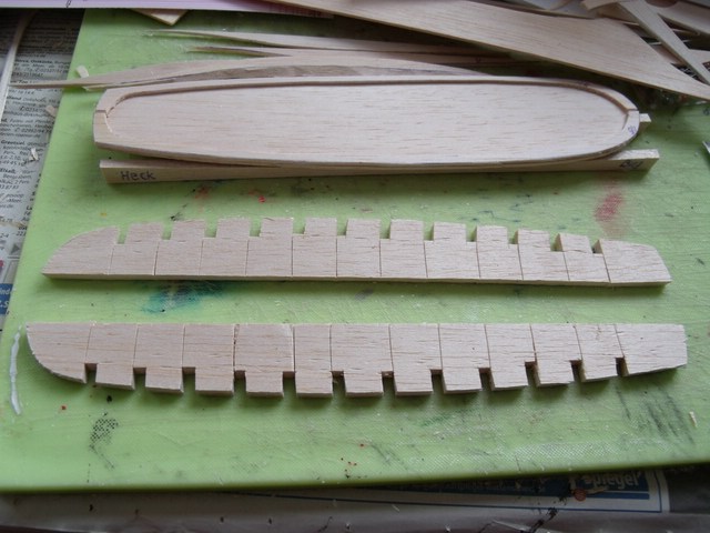

Weiter geht´s mit dem Kanonendeck.
Den nächsten Schnitt hab ich gleich mit Aussparungen versehen.
Auch einige tiefere Schnitte quer zur Kiellinie hab ich gemacht, so lässt es sich besser gebogen aufleimen.
Wie man sieht geht das gekrümmt aufleimen mit den Einschnitten sehr gut.
Die Biegeschablone zeigt jedenfalls keinen Spalt.
lg

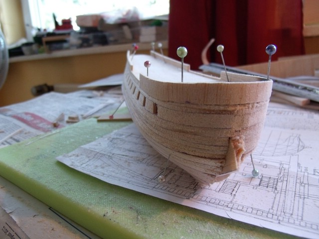

Mittwoch, 18. September 2013, 12:20

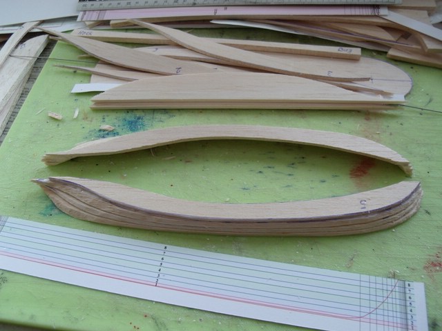

Die letzten Schritte beim verleimen der Schnitte sind dran.
Die Schnitte des Unterwasser-Bereichs des Rumpfes sind jetzt schon mal fertig verleimt.
Auch die zwischen der Wasserlinie und dem Kanonendeck liegenden Schnitte sind verleimt.
Das Arbeiten mit dem Anlageplan hat sich bestens bewährt.
Kein Millimeter an Fehler wird da übrig bleiben...
... falls ich mich nicht verschleife... :whistling:
Auch der nächste dünne Schnitt auf dem darüber liegenden Bereich,
der das Kanonendeck werden soll, ist bereits aufgeleimt.
Dann ist alles überflüssige des mittleren, dickeren Schnittes weggeschnitten worden...
... und aus den Aussparungen sind die Öffnungen für die Kanonen geworden.
Am Bug muss jetzt noch mit einem Stückchen Balsa ausgefüttert werden.
Das ergibt drinnen gleich die passenden Wände und hält außerdem nachher den Bugspriet.
Außen werden die Bordwände jetzt erst mal sorgfältig in die gewünschte Form gebracht.
Dann kann von Innen die Wandstärke durch sanftes abhobeln mit der Cutterklinge passend geschnitten werden.
Zu viel sollte man da aber auch nicht wegschneiden, da die Wand ja noch eine gewisse Stabilität benötigt.
lg

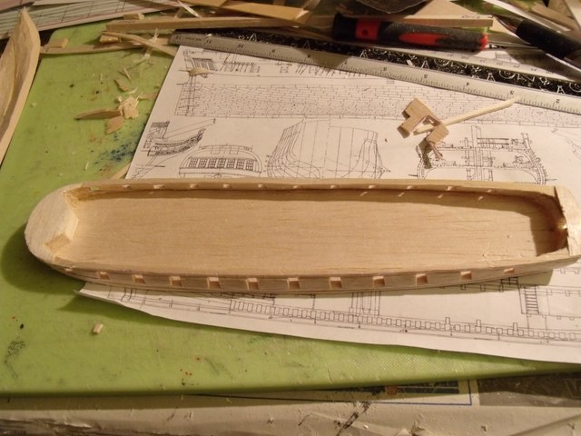

Freitag, 20. September 2013, 22:23
Der Unterwasserrumpf ist inzwischen komplett verleimt und versäubert.
Innen habe ich ihn auch ein wenig versäubert, kann ja nicht schaden...
Und wie man sieht passt es bis auf den Heckbereich perfekt.
Na ja, am Heck muss ja noch alles genau auf Maß geschliffen werden.
Aber das geht nachher, wenn´s am Kiel verleimt ist besser.
Erst mal wird da nur grob vorgearbeitet.
Der über der Wasserlinie bis zum Kanonendeck gehende Bereich ist inzwischen
mittels der Schablone sauber geschnitten und geschliffen worden.
Da das Kanonendeck ja bereits genau die richtige Biegung bekommen hatte,
ließ es sich sofort paßgenau und ohne Spiel aufleimen.
Wie man sieht passt es auch genau auf den Plan.
Jetzt muss natürlich alles noch mal zusammengehalten und überprüft werden.
Dann wird alles mal sauber geschliffen und es sollte weitergehen...
... mit dem nächsten Deck!
lg

Um die Bordwände oben auf Deck sauber und stabil hinzubekommen,
es muss ja für RC etwas stabiler sein, hab ich mir zuerst dünnes Balsaholz gegen die Faser gebogen.
Dazu hab ich´s einfach nass gemacht und dann ein paar Minuten feucht liegen lassen.
Danach mit einem Feuerzeug leicht erwärmt und immer ein bisschen weiter gebogen.
Als das geschafft war, bekam das Ganze noch eine äußere Lage - Faserrichtung hochkant.
Also hab ich mir quasi mein eigenes superleichtes und dünnes Sperrholz geleimt.
Und wie man hier sieht hat es perfekt geklappt.
Na ja, auf die etwas dunkleren Stellen muss man ja nicht so achten... :pfeif:
Das Deck aus 2 mm Balsa ist natürlich auch schon an der Schablone entlang in Form gebogen worden.
Nun lassen sich vorsichtig die passenden Teile aus dem Sperrholz schneiden und auf Deck leimen.
Dazu wurde letzteres auf das Unterteil fixiert.
Mit dem Unterwasserrumpf zusammengesteckt sieht man das erste Mal den gesamten Rumpf.
Mir scheint es schon gelungen.
Das Deck ist jedenfalls sauber und gerade geworden.
Nichts hat sich verzogen.
Auch von Vorne sieht es gerade und sauber aus.
Wenn man mal auf die Größe der Nadeln achtet, dann merkt man auch, dass es nicht gerade groß ausgefallen ist...
Nun kommt aber ein anderes Problem...
... der Maßstab war wohl nicht richtig ermittelt.
Da hab ich was im Internet gefunden, das dann wohl nicht der Weisheit letzter Schluß war.
Die Surprise aus dem Film "Master and Commander" (Rose)
hat wohl doch nicht so viel mit der echten Surprise (Unité) zu tun.
Auch wenn im Internet hin und wieder behauptet wird, die Rose sei ein Nachbau der Surprise,
so stimmt daran wirklich gar nichts.
Die "Rose" ist tatsächlich um einiges kleiner und hat andere Formen.
Sie wurde lediglich etwas umgebaut, um die Rolle der Surprise im Film zu spielen.
Beim Rumpf macht mir das nicht viel aus, aber die Decks sind doch um einiges anders.
Ich habe mich jedenfalls dafür entschieden, die "Surprise" aus dem Film zu machen.
Dafür werde ich allerdings den Rumpf der echten Surprise nehmen, auch wenn der Maßstab nicht stimmt.
Das Ganze wird jetzt so gut wie möglich aneinander angepasst...
... in bester Filmtradition... :whistling:
