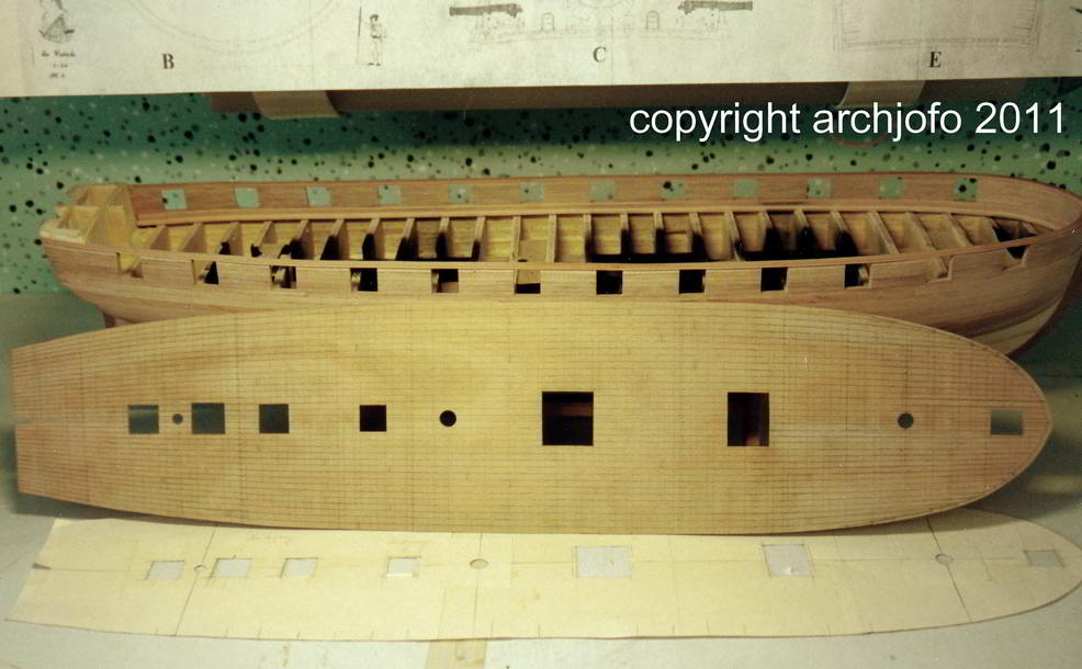

Hallo Schmidt,
grundsätzlich trifft diese Aussage aus dem Mondfeld zu.
Die Rumpfplankenbreite beträgt bei der La Creole in der Regel 27 cm.
Die Decksplanken haben in der Regel eine Breite von 24 cm.

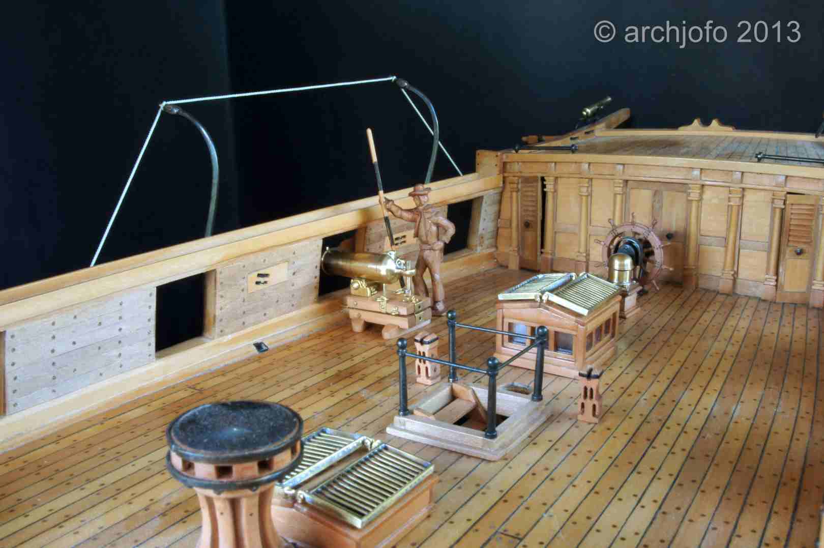

Bei den Decksplanken ist zu beachten, dass diese sich jedoch konisch in Richtung Vorschiff bis zu 21 cm Breite bzw. zum Heck hin bis auf 18 cm Breite verschmälern.
Auf dem nächsten Bild kann man das hoffentlich soweit erkennen.
Hier noch eine Nahaufnahme, wo man die Verjüngung der Decksplanken zum Querschot hin im Heckbereich, vielleich besser, sehen kann.
Das Gute bei der La Creole ist, dass die Originalwerftpläne auf der Seitenansicht die Rumpfblankenbreite eindeutig zeigen. Bei der Decksbeplankung habe ich mich auf die Planunterlagen
von J. Boudriot verlassen.
Die Längen der Decksbeplankung waren nicht einheitlich. Die Planken blieben aus Sparksamkeitsgründen so lange, wie es das Ausgangsmaterial (Baumstamm) erlaubte (Quelle: Das Modell der Briggg Irene - E.W. Petrejus).
So betragen die Längen der Decksplanken bei der La Creole in der Regel 15 m, teilweise sogar länger.
Insofern sind die relativ kurzen Plankengänge mit den vielen Stößen, die man so bei verschiedenen Modellen öfters sieht schon fragwürdig. Dies jedoch nur am Rande.
Ich hoffe Dir hiermit ein paar hilfreiche Informationen geliefert zu haben.

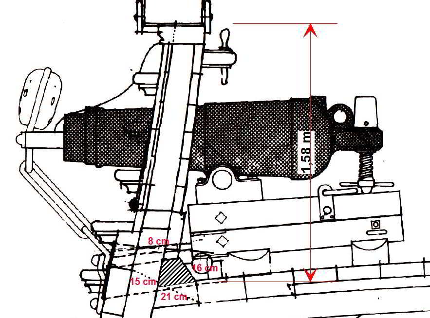

bei der "Dreikantleiste" handelt es sich um den Wassergang, in dem dann in gewissen Abständen auch die Speigatten, die bei der La Creole rechteckig ausgebildet waren (auf dem Foto auch zu sehen),
eingelassen waren.
Oberhalb des Wassergangs befand sich eine Bohle mit 26 cm Höhe, die wie der Wassergang die ganze Deckslänge entlang lief. Das Schanzkleid selbst war mit dünneren Planken belegt.
Das Schanzkleid hatte eine Höhe von 1,58 m hoch. Darauf befanden sich die Finknetzkästen.
Anbei ein Planauszug der Bordwand.
Ich hoffe, dass Du daraus die gewünschten Informationen entnehmen kannst.

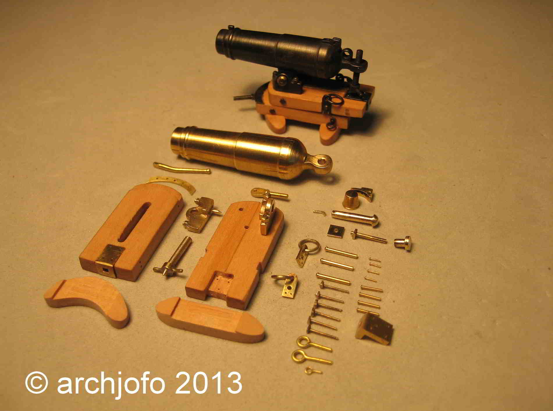

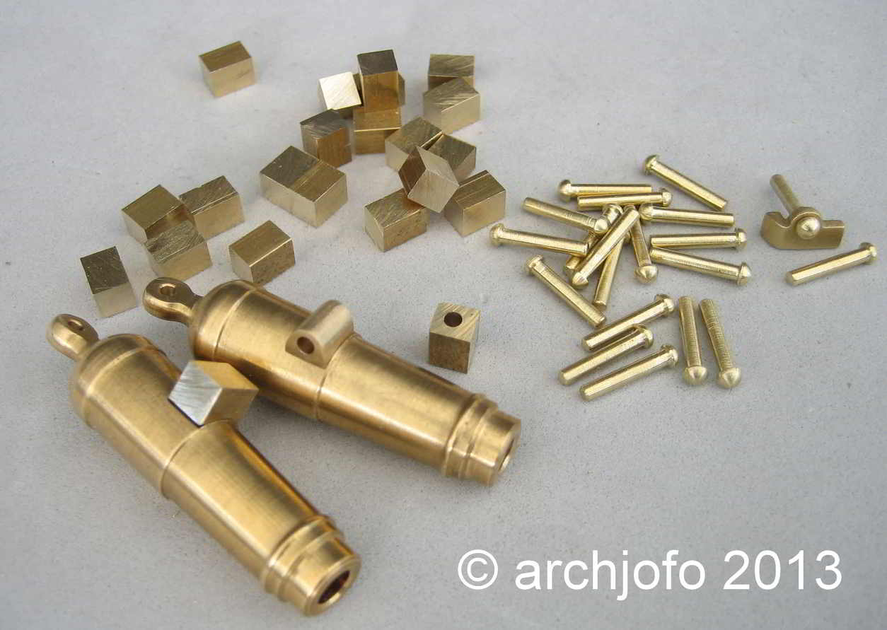

Fertigstellung der Beschläge für die Carronadenlafetten
So nun sind die Beschläge für die Carronadenlafetten soweit hergestellt. Für den Zusammenbau müssen die Messingteile noch mittels Brünierung geschwärzt werden.
Auf dem nachfolgenden Bild habe ich alle Teile für den Bau einer Carronade zusammengestellt, bis auf Teile der Zieleinrichtung (Korn), das Brooktauauge und den Auflagerflansch des Rohres.
Alle Teile sind nun fein säuberlich in einer Plastikbox sortiert, für die Endmontage bereit. Für eine Carronade kommen so über 50 Einzelteile zusammen, was bei 20 Carronaden rund 1000 Teile bedeutet.
Der Moment, wo ich die 20 Carronaden in Reih und Glied präsentieren kann ist in greifbare Nähe gerückt.

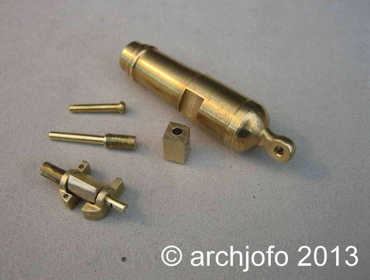

Zur Vervollständigung der Carronadenrohre sind noch die Auflagerflansche, die beim Original an das Rohr angegossen waren, anzufertigen. Ebenso müssen noch die Drehbolzen hergestellt werden, die durch die Rohrauflager gesteckt waren, und somit das Rohr mit dem oberen Gleitschlitten verbunden haben.
Für die Auflagerflansche wurde eine Vierkantmessingstange 6/6 mm auf die erforderlichen Maße 3,2/4,8 mm mit der Minikreissäge zugeschnitten und auf Stücke zu 5,2 mm abgesägt. Die kleinen Messingkuben versah ich dann mit einer Bohrung Ø 1,5 mm und brachte sie anschließend mit einer Feile in die entsprechende Form.
Fortsetzung folgt …

Fortsetzung zur Fertigstellung der Carronadenrohre: Drehbolzen und Auflagerflansche
Hier nochmals ein Bild zur Veranschaulichung der Fertigung der Auflagerflansche für die Carronadenrohre. Die 20 Drehbolzen liegen hier bereits gefertigt vor.
Gegebenenfalls werde ich noch über das Anlöten der Auflagerflansche an die Carronadenrohre berichten. Dies werde ich aller Voraussicht nach mit dem Gasbrenner und Lötpaste versuchen.
Fortsetzung folgt ...

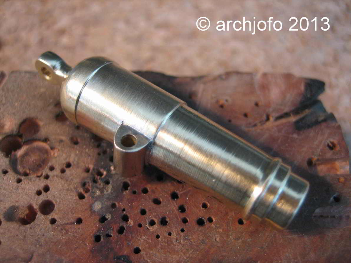

Hier nun ein kleines Update aus der Waffenschmiede:

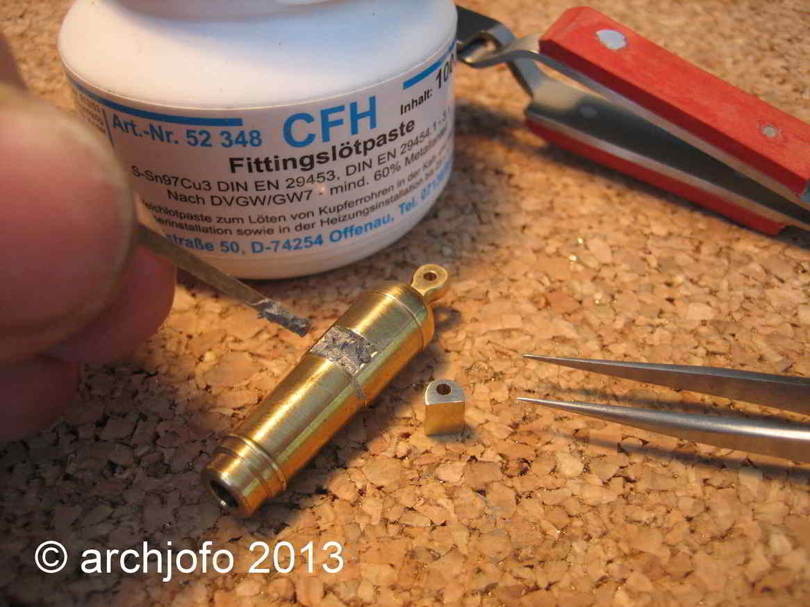

Fertigstellung der Carronadenrohre: Einlöten der Auflagerflansche

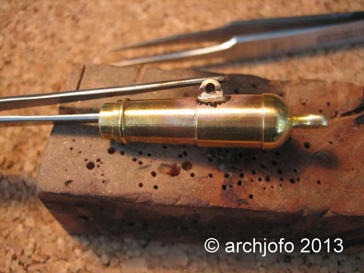

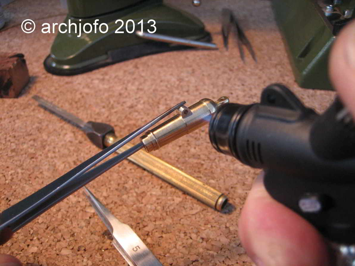

Wie bereits angekündigt löte ich zur Vervollständigung der Carronadenrohre noch die Auflagerflansche, die beim Original an das Rohr angegossen waren, mit einem kleinen Gasbrenner in die dafür vorgesehenen Ausfräsungen ein.
Der Mini Brenner verfügt über einen kleinen Nachfülltank und wird mit normalem Feuerzeuggas betrieben.
Als erstes wird die zu verlötende Kontaktstelle mit Lötpaste eingestrichen und dann der Auflagerflansch aufgelegt, ausgerichtet und mit einer Lötpinzette gesichert.
Der Auflagerflansch wird nun mit der Brennerflamme erhitzt, bis das Lötzinn schmilzt.
Auf dem nächsten Bild sieht man sehr schön, wie das Lötzinn den Auflagerflansch mit dem Rohr nun verbindet.
Nach dem Säubern sieht das Ganze dann so wie auf dem letzten Bild aus.
Fortsetzung folgt …
