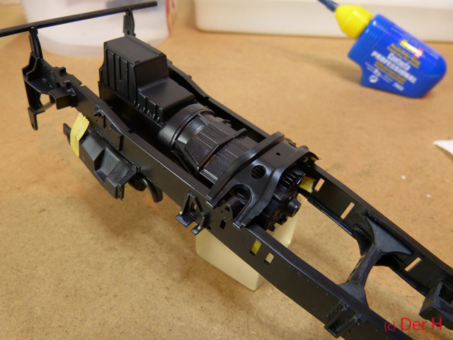

Sonntag, 29. September 2013, 21:19
Hallo Modellbauer,
jetzt hab ich alle Teile zusammen, die zum Motor und zum Rahmen gehören. Ist alles soweit zusammengebaut und geschliffen, dass jetzt lackiert werden kann.
Es folgt also noch eine gründliche Reinigung und dann geht's ans Grundieren. Mal sehen, wann ich dazu Zeit finde.
Der Rahmen soll dann schwarz seidenmatt lackiert werden. Bei dem Motor schau ich noch nach der passenden Farbe...
Henning

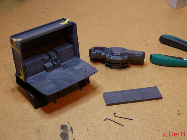

Montag, 30. September 2013, 20:41
Update 30.09.2013
Hallo Modellbauer,
erst mal vielen Dank für Eure Kommentare und Hilfestellung! :ok: Ich denke ich werde noch einen guten Teil der Einzelteile am Rahmen anbringen bevor es ans Lackieren geht. Das spätere Ankleben ist entweder mühsam und gefährlich (Klebestellen freikratzen) oder von schlechterer Qualität (anderer Kleber auf Lack). Ich geh da also nochma bei...
Mit den bisherigen Fortschritten bin ich ganz zufrieden. Jetzt wo alle Rahmen- und Motorteile verarbeitet sind stelle ich fest, da steck bisher n Menge Arbeit drin. Es gab viele Teile, die aus zwei Einzelteilen zusammengesetzt werden mussten und das bedeutet viel Arbeit. Erst kleben, dann mit dem Skalpell schaben und schleifen... Aber das ganze dient ja dem Zeitvertreib und daher darfs ja ruhig ein bißchen mehr sein :lol:
So, nun aber zu den Fortschritten des heutigen Tages. Ich habe mich mal der Fahrerkabine gewidmet. Zunächst habe ich die vier an der Unterseite anzubringenden Teile angeklebt.
Die Sitze wurden als nächstes zusammengebaut.
Danach habe ich mich dem Aufbau des Innenteils zugewendet. Erst mal alle Teile vom Rahmen trennen und vorbereiten...
...dann zunächst eine Passprobe ohne Kleber. Die untere Liege soll erst nach dem Lackieren eingebaut werden, damit ich zum Bemalen noch an die Kühlboxen komme. Die Passprobe bestätigt, dass es funktioniert.
Also habe ich die Teile nach und nach verklebt und mit Tape fixiert. Los ging es mit der Rückwand, dann die rechte Seite, danach die Linke. Zum Abschluss noch die obere Schlafstätte, das gibt der ganzen Sache einen schönen Halt. Das ganze darf jetzt in Ruhe trocknen, aber eine kleine Stellprobe war noch fällig. Ist ja mein erster moderner LKW und so finde ich es sehr spannend wie der sich zusammensetzt. :D
Und hier noch ein abschließender Blick auf das Tagewerk, morgen geht's dann noch mal an den Rahmen und seine Anbauteile.
Henning

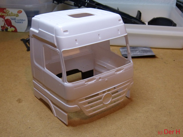

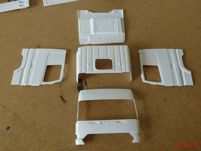

Freitag, 4. Oktober 2013, 09:18
Update 04.10.2013
Hallo Modellbauer,
ich habe vorgestern die Fahrerkabine zusammengebaut. Und so schlimm wie beim ersten Zusammenhalten war es dann gar nicht - alle Puzzelteile zusammen passen dann schon.
Zunächst waren im Dach und in der Rückwand ein paar Bohrungen anzubringen.
Für den Zusammenbau habe ich wieder das selbe Vorgehen wie beim Krupp Titan gewählt, das hat sich auch dort schon bewehrt. Ich habe erst alle Teile trocken zusammengebaut und mit Tape fixiert. Dann habe ich immer nur jeweils ein Teil gelöst und eingeklebt. So lassen sich die Teile gut positionieren. Hier der Zusammenbau nur mit Tape:
Als erstes wurde die Rückwand herausgenommen und erst mal nur im Bereich des Hochdachs wieder einklebt. (@Frank: Das entspricht wohl auch Deinem Vorgehen). Die mit Tape angebrachten Seitenteile dienen der Ausrichtung der Rückwand.
Dann ging es mit den Seiten weiter und zum Schluss mit der Front. Dazwischen waren immer 1-2 Stunden Zeit zum Trocknen der verklebten Teile.
Und so schaut die fertige Hütte aus:
Jetzt werde ich mal schauen, wo noch Spachtel- und Schleifarbeiten notwendig sind.
Henning

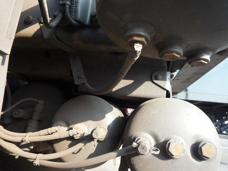

Ich hab mal n Frage. Ich würde gerne noch ein paar Leitungen und Kabel am Rahmen verlegen. Ich habe letztens auch zwei Zugmaschinen fotografiert und ein paar Bilder im Internet gesucht um mal zu sehen, wie das ausschaut. Das waren allerdings MP1 und MP3 (glaub ich zumindest). Vieles kann man ja wiederfinden, aber ein bißchen anders schaut es ja schon aus. Die Teile auf folgendem Bild interessieren mich:
Die quer sitzenden Tanks sind Ludtdruckspeicher für die Bremse, die Luftfederung oder so? Die habe ich (zwar anders angeordnet) auf Fotos gefunden. Aber was sind das für Luftdruckbehälter (?) die recht und links am Rahmen darüber sitzen? Ich will die Leitungen nicht 100%ig wiedergeben, aber es sollte ein stimmiges Bild sein. Vielleicht könnt Ihr mir ja erläutern was das für Teile sind...
Was benutzt Ihr zur Darstellung der Leitungen und Kabel? Ich hätte Draht in 0,4 oder 0,8 mm und Kabel aus EDV-Schrott, die ich hier verwenden will.
Henning

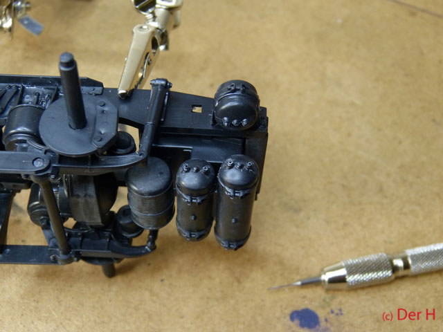

Montag, 7. Oktober 2013, 15:48

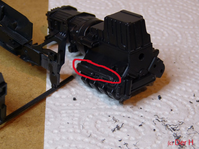

Update 07.10.2013
Hallo Modellbauer,
hmm, diesmal keine Tipps? Ich hab einfach mal angefangen...
Ich habe die angegossenen Anschlüsse etwas abgeflacht und dann die Löcher für die Leitungen gebohrt.
Dann habe ich 0,4 mm Draht gebogen und in die Löcher eingesetzt.
Die Drähte führen erst mal nur in den Rahmen. Dort laufen sie dann als Bündel weiter, wohin schau ich dann mal. Wenn der Kleber getrocknet ist werde ich versuchen, die Drähte noch etwas nachzubiegen und auszurichten. Hier mal die erste fertiggestellte Seite:
Henning

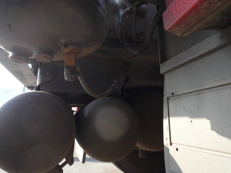

Montag, 7. Oktober 2013, 17:47
Moin Henning
Doch, natürlich wird dir geholfen, ich dachte nur nicht das es so eilig ist, daher die Bilder des Tages etwas verspätet.
Da hätten wir zuerst mal die Tanks Links:
und eines von Rechts:
Die Leitungen an den liegenden Tanks gehen vor dem Batterie-Kasten in den Rahmen, die Leitungen der zwei stehenden Tanks gehen jeweils neben dem Batterie-Kasten in den Rahmen und verlieren sich im Gestrüpp der Leitungen:
Wie du feststellen wirst hat du im Eifer die Leitungen nicht ganz korrekt wiedergegeben, aber ob du die nochmals ändern möchtest sei dir überlassen.
Grüsse - Bernd
Montag, 7. Oktober 2013, 21:21
super Bilder! Vielen Dank dafür! Da hab ich wohl zu schnell losgelegt. Vielleicht passe ich an dem oberen Behälter noch was an, da ist ja erst die eine Seite gemacht. Die quer sitzenden Tanks wird ich so lassen - ist zwar nicht original, aber originell :D
