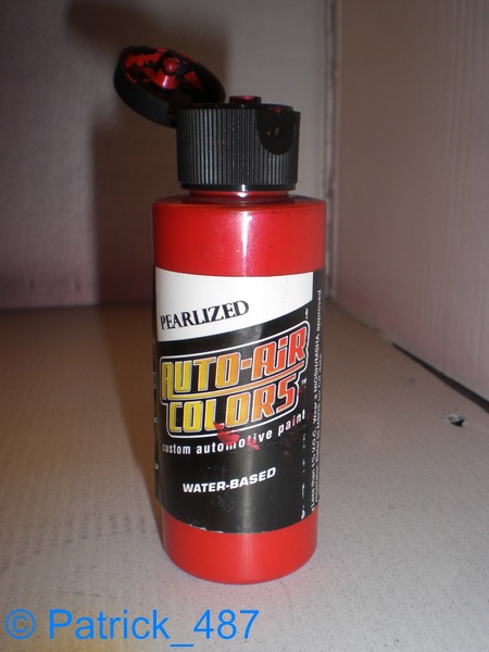

So weiter ging es heute bei meinem Test mit dem Pearl Red von Createx.
Ich habe zuvor die beiden Schwarz lackierten Teile mit 3000er Schleifpapier nass angeschliffen. Danach habe ich das Rot Lackiert, mit einer 0,4er Düse und einem Druck von ca. 35psi. Die Farbe habe ich direkt in der Airbrush Pistole noch mit ein wenig Wasser und Isopropanol verdünnt.
Hier die Farbe von Createx.
