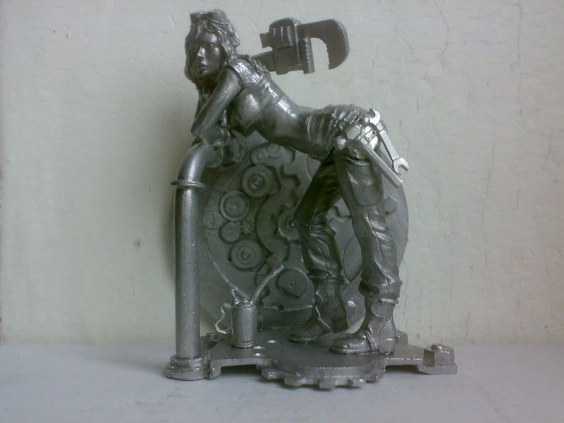

So die ersten Bilder von Sam sind fertig ;)
Aber eins erst noch vorweg... Das mit dem zusammenkleben erwies sich doch schwieriger als gedacht. Sekundenkleber ist nicht stabil genug und auch UHU Alleskleber funktionierte nicht (obwohl man damit auch Metall soll kleben können). Also den alten 2 Komponenten Epoxidharz-Kleber gesucht mit dem ich in der Schule im Technikunterricht mal einen Heißluftmotor geklebt hab... Damals hielt der echt BOMBE aber ob das nach 16 Jahren lagern immer noch so ist?
Naja so toll wie ich gedacht hab war es dann doch nicht. der Kleber ist bei 20° erst nach 12 Stunden endfest... Puh bis dahin hab ich ja einen lahmen Arm vom festhalten oder bin eingeschlafen. Hm bei 100° ist er ja in 10 Minuten fest also ab in die Microwelle damit... Ja und ich weiß das Metall da nicht rein gehört aber meine hat auch eine normale Umluftfunktion :baeh: Hat prima geklappt und die Teile sind BOMENFEST!!!
Aber erst noch die Bilder der "polierten" Sam ^^
Auch den hübschen Kopf trägt sie nun auf ihren Schultern :rolleyes:
Und die hässliche Luftblase am Rücken ist schon mal grob verspachtelt...

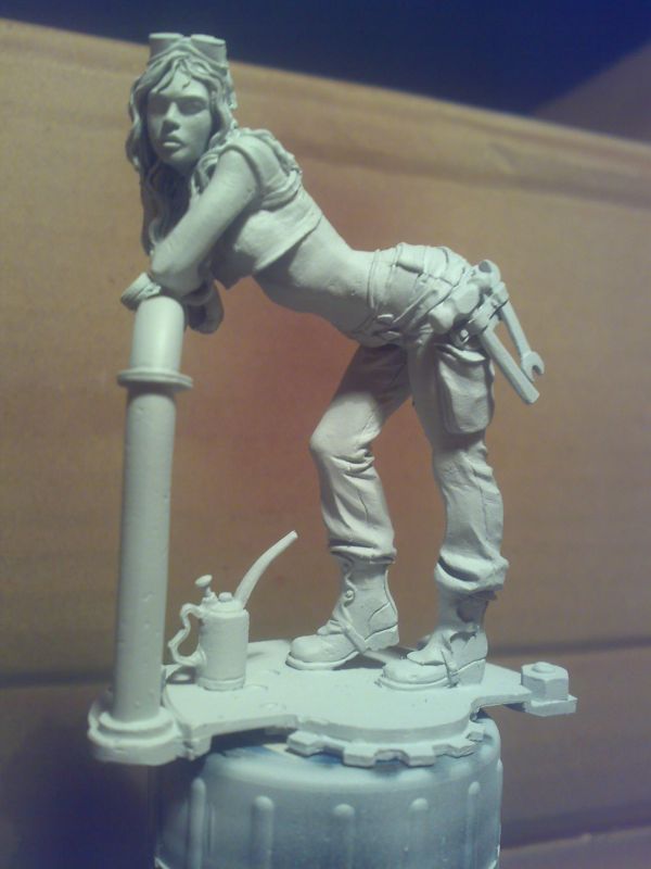

So hab die Süße nun grundiert und ;( jetzt glänzt sie leider nicht mehr so schön... Schade das ich doch so viel spachteln musste sonst hätte ich sie vielleicht sogar nur mit Klarlack überzogen :rolleyes:
Hm bei der Bemalung werde ich mich wohl grob am Bild auf dem Karton orientieren. Ich finde die roten Haare stehen ihr sehr gut und auch die braun gestreifte Hose sieht toll aus. Ich hoffe nur das ich die Streifen auch so schön gerade hin bekomme...
Die nächsten zwei Stunden wird sie auf der Heizung verbringen um gut durchzutrocknen. Geht bei Vallejofarben ja zum Glück schön schnell
Mal eine Frage an die Figuren-Profis... Was würdet ihr mir für die Bemalung empfehlen? Airbrush oder Pinsel? Ich tendiere ja zum Pinsel und stark verdünnten Farben. Nur bei der Base und dem Monsterengländer den metallischen Glanz mit der Airbrush sprühen.
Und bei der Reihenfolge der Bemalung denke ich mal das es leichter ist erst höher liegende Stellen zu bemalen und dann die tiefer liegenden. Es ist ja sicher einfacher gegen eine Kante zu pinseln als über sie hinweg.... Ich hoffe ihr versteht wie ich das meine :S z.B. beim Gesticht... Erst die Haare und dann die Hautfarbe um die beiden Strähnen auf der Stirn rum pinseln.
Puh bin ich mir da noch unsicher. Will sie ja auch gleich perfekt hinkriegen und nicht zich mal die Farbe wieder runter machen müssen und von vorn anfangen...

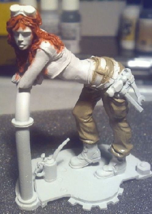

Freitag, 6. Dezember 2013, 01:22
Danke an euch zwei für die Tipps!!! Den Guide hatte ich mir schon mal durchgelesen und er ist echt super Hilfreich wenn es an´s Figuren bemalen geht... Das was Martin vorgeschlagen hat, die Teile einzeln zu Lackieren, hatte ich mir erst auch überlegt. Aber das wäre mit zu kriminell gewesen da ich ja wusste das ich die ein oder andere stelle nach dem kleben noch verspachteln muss.
Bis jetzt läuft alles recht ordentlich und ich bin mit dem ersten Ergebnissen schon sehr zufrieden sicher kann man noch mehr raushohlen aber die Feinarbeit kommt ja ganz zum Schluss ^^

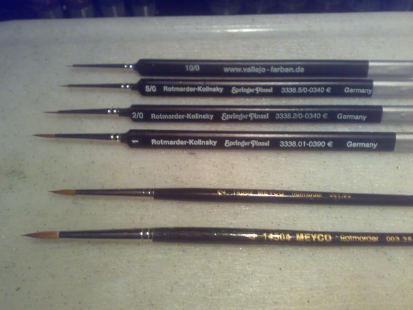

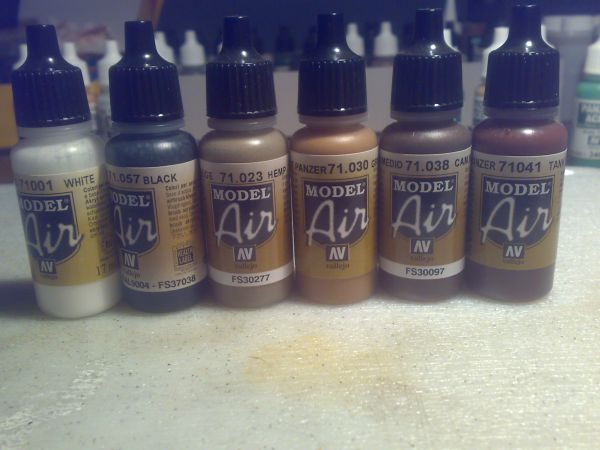

Also fangen wir doch erstmal mit den Farben und Werkzeugen an die ich mir zurecht gelegt hab
Und was braucht man noch? Natürlich ein schönes Modell :lol:

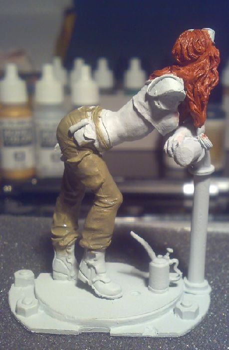

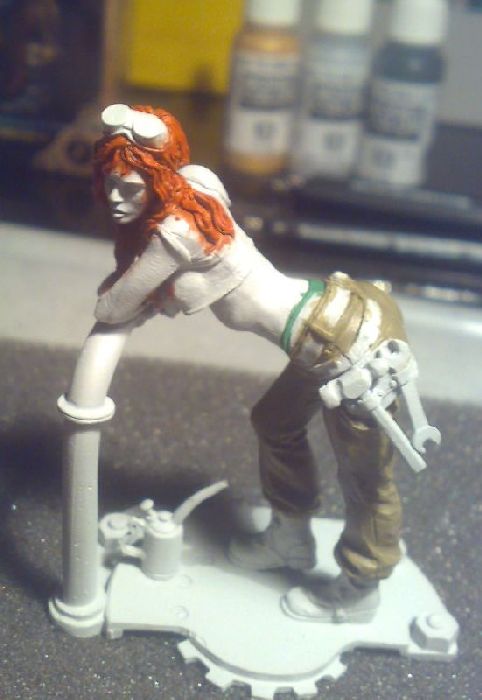

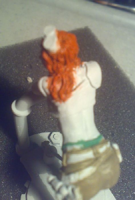

Angefangen habe ich mit den Haaren. Das Rot habe ich mir mit Schwarz ein ganz klein wenig dunkler gemacht um erstmal die tiefer liegenden Stellen damit dunkler erscheinen zu lassen... Die Hose habe ich danach gemacht als die Haare erstmal trocknen mussten. Hier habe ich wie schon bei den Haaren die Farbe extrem mit Wasser verdünnt so das sie schön in die tiefer liegenden Stellen läuft. Dadurch sammelt sich da mehr Farbe und es entsteht der erste Schatteneffekt. (Erkennt man auf den Bildern leider nur nicht so gut da die Farbe noch recht feucht war)
Als die Haare dann trocken waren hab ich die höher liegenden Stellen mir der Grundfarbe, also das Rot ohne es ab zu dunkel trocken gemalt. Also nur ein wenig Farbe mit dem Pinsel aufnehmen und dann in einem Tuch nochmal abtupfen damit nur noch ganz ganz wenig Farbe dran ist. Damit hab ich ganz Vorsichtig über die Haare gestrichen so das nur an den höher liegenden Stellen ein bisschen Farbe hängen bleibt. Schade das man den Effekt auf den Bildern nicht so gut sieht. Live sieht das echt super genial aus! Vielleicht sieht man das besser wenn ich morgen bei Tageslicht weitere Fotos mache... Ach ja der Slip ist ja auch schon fertig :D
Auch das Top und die Schulterklappe samt Riemen sind nun bemalt. Hm vielleicht hätte ich den Kopf doch später ankleben sollen da ich nur ganz schwer unter die Haare komme. Und ihr Halstuch wollte ich ja schließlich auch noch bemalen... Auch wenn man das so gut wie gar nicht sehen kann.
Freitag, 6. Dezember 2013, 06:34
Das schaut ja ganz ordentlich aus. Hat die kleine einen tanga an? Hehe. Ich verspachtel die klebstellen immer im vorfeld und bemale die teile dann einzeln.
Ist in meinem Masstab kein problem. Allerdings habe ich auch noch nie mit Metall gearbeitet..... ist die figur denn eigenntlich schwer?
Freitag, 6. Dezember 2013, 09:44
Hallo Sarah,
die Figur sieht ja schon gut aus.
Was du beachten solltest:
Du arbeitest mit drei verschiedenen Farben. Auch wenn sie alle von Vallejo sind, haben sie doch unterschiedliche Eigenschaften - insbesondere die Pigmentdichte.
Die Color und Panzer Aces sind sehr deck-kräftig - haben also eine hohe Pigmentdichte.
Die Air haben weniger und feinere Pigmente (eben für Airbrush optimiert).
Das bedeutet, dass du diese Farben unterschiedlich verdünnen musst, um weiche Farbübergänge zu erreichen.
Dabei können die Color und Panzer Aces schon mal brechen, also die Bindung der Pigmente in der Flüssigkeit verlieren.
Musst du mal ausprobieren.
Es gibt Leute, die die Farben mit Alkohol verdünnen :party: um das zu vermeiden.
Habe ich noch nie ausprobiert...
Ansonsten:
Das Makro ist böse - ich sehe ncoh deutliche Gußränder am rechten Arm und der Zange...

@ Thomas Ja das die Farben sich unterschiedlich verhalten ist mir auch gleich aufgefallen. Ich habe mal den Tipp bekommen sie mit Sidolin (Fensterreiniger) zu verdünnen. Das ist ja auf Alkoholbasis... Mal schauen wie das klappt. Sind ja eigentlich die Farben womit ich sonst meine Militärmodelle bemale. Und für die erste Figur wollte ich mir nicht gleich schon neue Farben zu legen. Aber wenn ich jetzt doch vielleicht öfter Figuren machen dann hohle ich mir sicher auch andere Farben. Die von Game Workshop sollen sich dafür ja klasse eignen :P

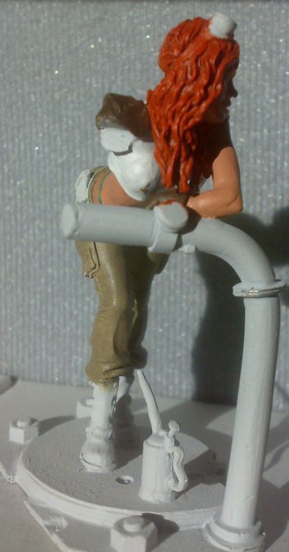

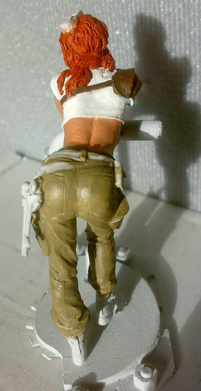

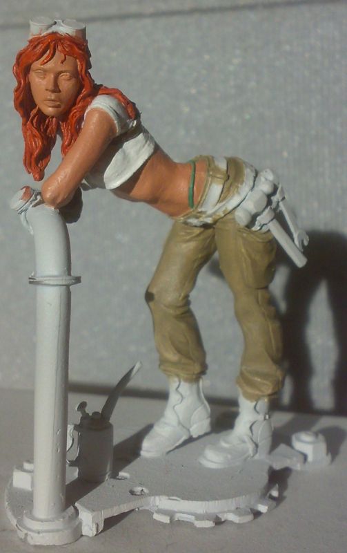

Genug der Worte jetzt noch ein paar Bilder... Die Hautpartien habe ich gestern zu später Stunde auch noch gemacht da ich einfach meine Finger nicht von ihr lassen konnte :love: Nur leider sieht die Farbe ja nass immer ganz anders aus als trocken und so ist sie mir natürlich viel zu dunkel gegeraten. Sie sah aus als ob sie in Solarium eingeschlafen sei :D Grad durch das helle Top wirkte die Farbe noch dunkler. Aber das habe ich grad noch schnell behoben und die Hautfarbe noch etwas aufgehellt.
Auf diesen beiden Bilder kann man hoffentlich den Effekt bei den Haaren besser erkennen...

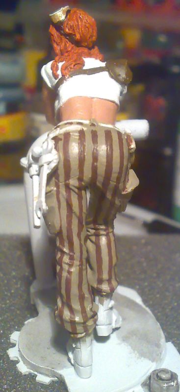

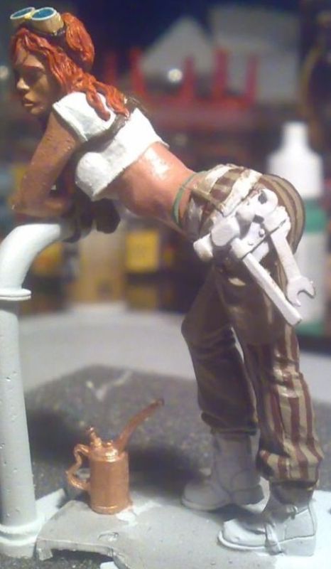

Ach du heilige SCHEIßE!!! Das mit den Streifen auf der Hose ist ja mal sowas von verflucht schwer. Sie gerade und vor allem gleichmäßig hin zu kriegen ist echt eine Kunst. Eine Kunst die ich leider mal gar nicht beherrsche. Aber aller Anfang ist und so schlecht sieht´s auch nicht aus wie ich finde. Man schaut sich das Modell ja auch nicht ständig mit der Lupe an und aus 1m Entfernung sehen die Streifen der Hose schon ziemlich gleichmäßig aus!
Bin ja mal gespannt was die Modellgemeinde zu meiner bis jetzt 2 stündigen Arbeit sagt. Leider bin ich noch nicht ganz fertig und der schwerste Teil an der Innenseite der Beine kommt erst noch...
Freitag, 6. Dezember 2013, 19:34
Jaja...die Streifen benötigen einige Übung und das richtige Werkzeug.
Hallo Sarah, schöner Bericht von dir. :wink:
Wenn du lange gerade Linien ziehen möchtest, ohne öfter abzusetzen, empfehle ich dir einen Schlepppinsel. Die Haare sind viel länger und saugen mehr Farbe auf.

Hmm... Das rechte Bein und das linke Bein außen sehen erstmal gar nicht soo schlecht aus. Links hinten könnte etwas besser sein.
Der Rest passt erstmal, denke ich.
Freitag, 6. Dezember 2013, 22:08
Hallo Sarah,
sieht schonmal ganz gut aus, was du da auf der großen Figur geschafft hast.
Streifen sind echt schwierig.
Ich kämpfe schon bei 28mm Figuren, wenn sie Streifen an Hosen etc. erhalten sollen.
Wenn du wissen willst, wie so ein Streifenverlauf an Falten aussieht, empfehle ich dir die Realität (Fotos im Internet).
