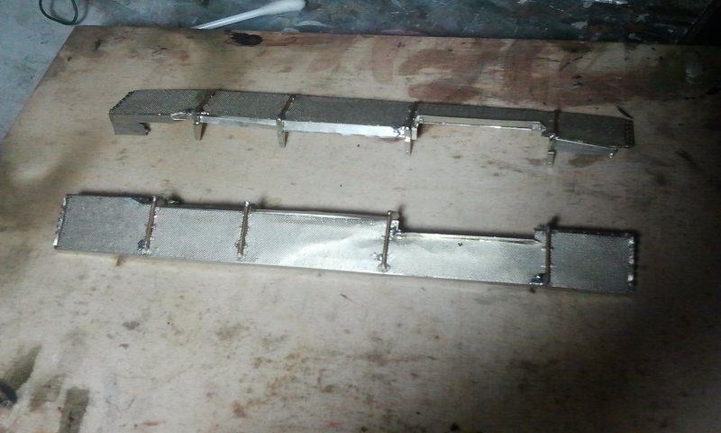

So da nun die Fliegerei abgeschlossen ist, wieder etwas Schwermetall. Eigentlich wollt ich diesen Bausatz ganz entspannt OOB bauen. Dann hab ich mir gedacht: Naja ein Voyager PE Set könntest du mal ausprobieren...
Und dann öffnete ich den Karton und sah das der vordere Schutz für die Kettenbleche schon angegossen ist. Da hab ich mir gedacht, das geht ja gar nicht und ABER Kettenbleche bestellt. Damit sich die Bestellung lohnt hab ich dann gleich noch n Alurohr mitgenommen. Falls es mit dem Löten der Bleche nicht klappt, werde ich wenigstens die vorder und Hinterteile verbauen. Anfangen werde ich auch mit den Blechen, weil die mir die größte Sorge bereiten. Eigentlich schon ein Bausatz für sich.

Ich bin gerade etwas baff, dass man im Modellbau tatsächlich auch mal löten kann/muss ?(
Sehr interessant, ich bleibe auf jeden Fall dran.

Danke für euer Interesse! Die Kettenbleche sind fast fertig. Ich werde sie zum Anpassen erstmal solassen um weitere Schwierigkeiten beim Zusammenbau noch ausgleichen zu können. Das Heck ist soweit fertig und die hintere Oberwanne für die Seilhalterungen vorbereitet. Ich werde jetzt alle Baugruppen nacheinander bauen und dann testen ob sie mit den Kettenblechen harmonieren.

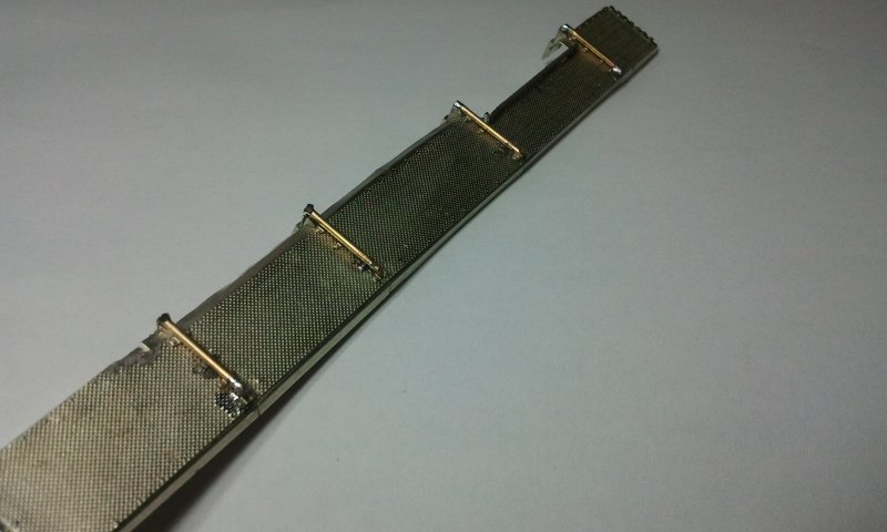

Hier mal dsa Heck mit den Voyager Pe´s. Die Gitter sind hauchdünn und echt schwierig zu handhaben. Das eine grobe Gitter bei der Motorraumklappe hab ich aus der Grabbelkiste entnommen, finde das lockert etwas auf.

Die PE-Teile hast Du sauber hinbekommen. Respekt.

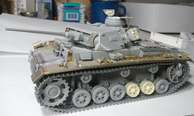

Endlich hab ich die Werkzeuge fertig! Irgendwie glaub ich langsam das die Voyager PE Teile nicht von dieser Welt sind... Sowas kleines hab ichnoch nie gesehen und vorallem die Details, Hammer! Aber manchmal auch unnötig wie ich finde.

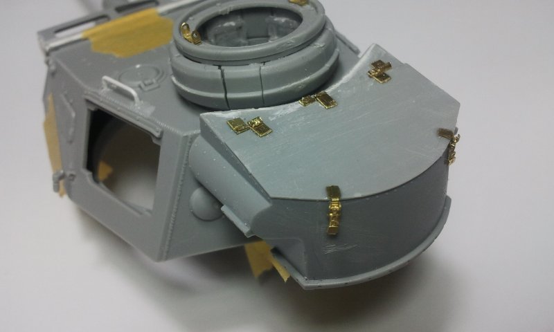

Kleines Update. Der Turm ist soweit zusammengebaut, das Alurohr passt prima. Scheißnähte ergänzt, Griffe aus 0,5mm Profilen ersetzt. Die Luken werden offen dargestellt und sind von Voyager super detailiert, die kommen als nächstes dran. Ich seh gerade ich hab da noch ein Spalt ind er Kommandokuppel zu füllen. :pfeif:

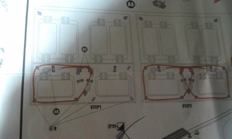

Leider hat es DRAGON auch hier wieder einmal geschafft, unbedingt Fehler einbauen zu müssen.
Mit 2-in-1 ist hier nicht viel. Man kann diesen Bausatz ausschließlich nur mit der langen 5cm KwK L/60 bauen. Denn dieser Bausatz stellt tatsächlich eine reinrassige Ausf.L dar, wie sie im 1. Quartal 1942 gebaut wurde !
Die Halterungen für die beiden Abschleppseile auf dem hinteren Motordeck sind teilweise falsch positioniert. Zeigt das die Anleitung der VOYAGER Ätzteile so ?
Nachfolgendes Bild zeigt die richtige Anordnung der Halterungen der Abschleppseile für eine Ausf.L
Mit der Ausf.L wurde die zusätzliche Kühlung zur allgemeinen Serienausstattung und es wurden längs liegende größere Lüftungshauben auf jetzt einteiligen Motorwartungsluken (hier nicht im Bild) eingeführt. Die Lüftungshauben auf den Kühlerwartungsluken blieben quer liegend, waren aber auch die größeren.
Bildquelle : sixtharmygroup.com
Und mal zum Vergleich, nachfolgend die Anordnung bei der Ausf.J (Tp)
Das Kürzel Tp steht für die Tropenausstattung, erkennbar an den quer liegenden kleineren Lüftungshauben auf den zweiteiligen Motorwartungsluken (hier nicht im Bild) und den Kühlerwartungsluken.
Die Ausf.J wurde parallel in zwei Varianten gebaut. Die Standart-Version hatte keine Lüftungshauben auf Motorwartungsluken & Kühlerwartungsluken. In der Tropenausführung hat man im Motorraum zusätzliche Luftfilter verbaut und zur besseren Kühlung in heißen Klimazonen die Lüftungshauben auf Motorwartungsluken & Kühlerwartungsluken gesetzt.
Die Anordnung der Abschleppseil-Halter war aber bei Standart und Tropen gleich.

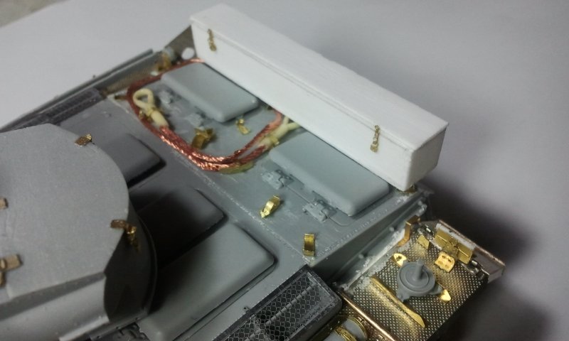

Danke für die ausführliche Erklärung in deiner Mail Steffen. So, bis aufs Laufwerk und Kleinkram soweit fertig. Wie ist das eigentlich wenn ich hinten ne Kiste über die ganze Länge anbringen will?Das war doch typisch für die 3er Panzer, oder? Wie groß waren die so?
Samstag, 30. November 2013, 21:33
Bei den Kisten wurde verwendet, was gerade verfügbar war. Das reicht von Munitionskisten (eigene und erbeutete) über alle möglichen zivile Kisten bis hin zu selbst gebauten.
Du bist da also recht frei, entweder irgendeine Kiste aus der Krambox bzw. vom Zubehör-Markt zu verwenden, oder selbst eine nach eigenen Maßen aus Plastik Sheet zusammen zu kleben.
Hier sind es zwei Munitionskisten nebeneinander auf dem Heck einer Ausf.J

Ja ich find auch das Bling Bling hat was. Schade das sie überlackiert werden. Ich hab das Teil mal etwas vervollständigt und außerdem ne Kiste aus Plastikkarte gebaut.

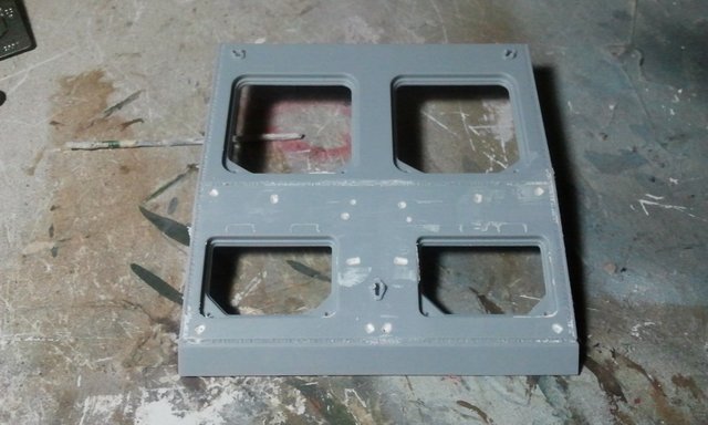

Wie unsauber ich eigentlich gearbeitet habe zeigt sich erst nach der Grundierung. Über all Sekundenkleber, und Spalten. Ich dachte nicht das es so heftig ist... Jetz ist es zu spät. Nix mit Profimodellbau und gelber Lackierung - da sieht man es ja noch schlimmer...

na, das nenne ich mal jammern auf hohem Niveau! Vielleicht ist aber auch dein Anspruch an ein Modell anders als meiner...
Z. B. unterschiedliche Spaltmasse an den Klappen auf dem ersten Bild wird es doch wohl auch in Natura am Panzer gegeben haben, oder? Da hat doch sicher auch schon mal was geklemmt!? Bekommt der kleine denn nicht auch ein paar Alterungs- und Schmutzspuren? Die ersten hast du doch mit Sekundenkleber schon prima hingekriegt!

(...) unterschiedliche Spaltmasse an den Klappen auf dem ersten Bild wird es doch wohl auch in Natura am Panzer gegeben haben, oder?
Nein. Denn schon damals gab es die heute viel gerühmte "deutsche Wertarbeit". Die Panzer wurden nicht einfach so zusammen geschwartet und an die Front geschickt. Die Rüstungsindustrie ließ sich die Panzer teuer bezahlen. Und daher wurde jeder einzelne Panzer von WaPrüf 6 abgenommen, da mußte schon alles stimmen.
@ Martin
Die Spalten kannst du noch verschließen. Dafür gibt es Liquid Green Stuff, diese Flüssigspachtelmasse auf Acrylbasis trägt man mit dem Pinsel auf. Sie ist eigens dafür gedacht, solche schmalen Spalten und kleinen Unebenheiten zu füllen. Durch den Auftrag mit dem Pinsel ist nachschleifen überflüssig ... trocknen lassen und gut. Den Pinsel kannst du dann mit klarem Wasser auswaschen.
