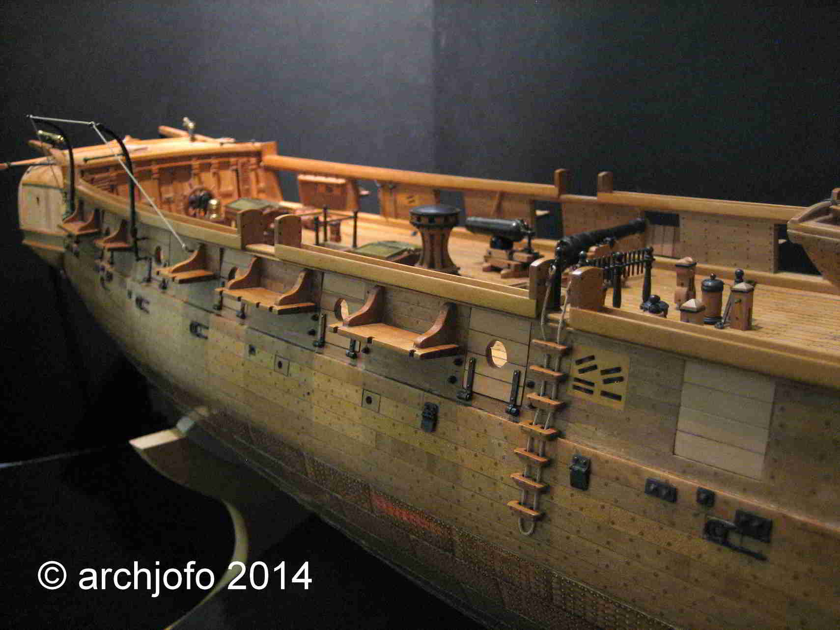

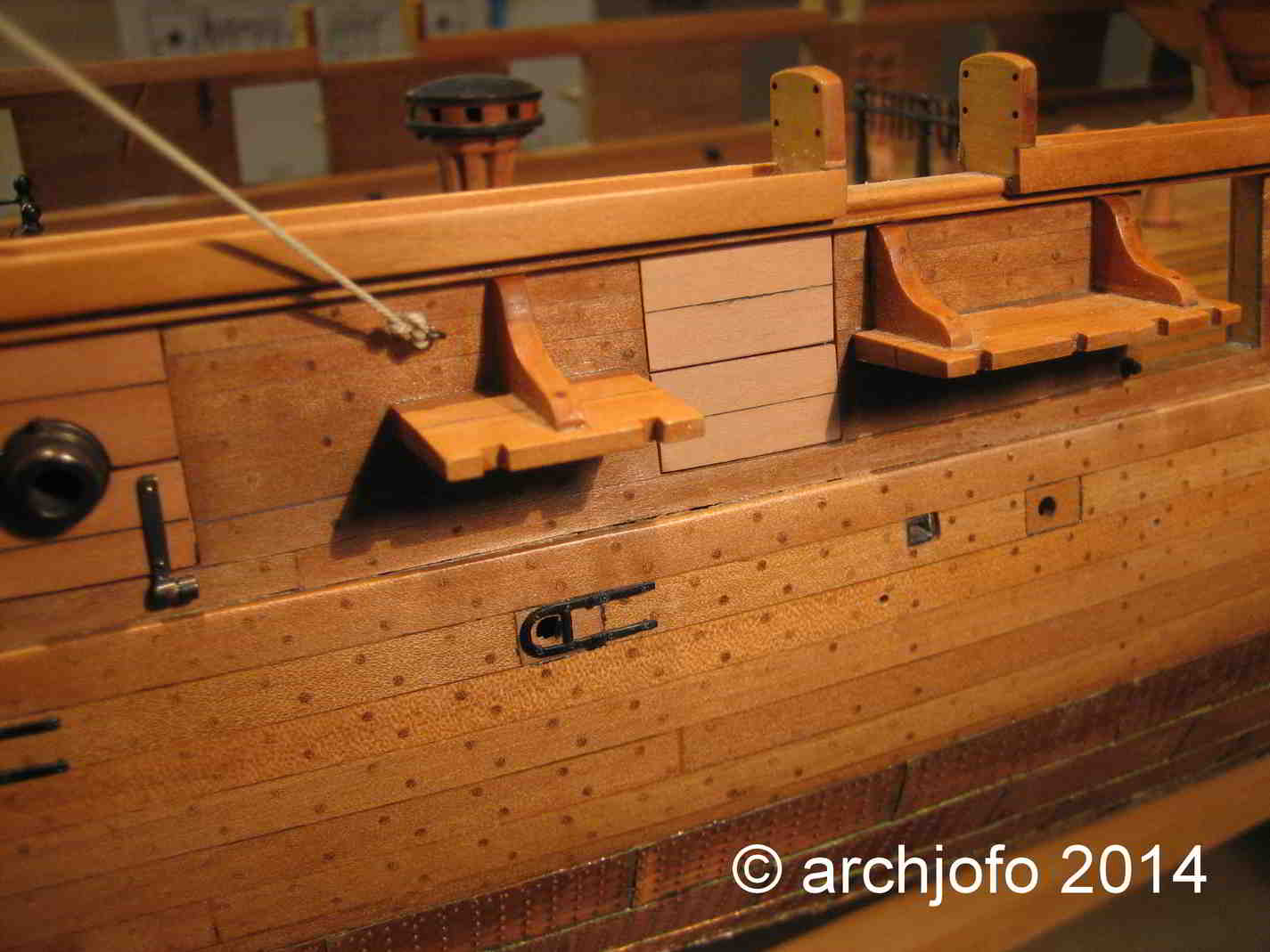

Hi,
OK, sieht vielleicht ganz gut aus. Aber die Makroaufnahme decken jede Ungenauigkeit auf. Und die Leimreste die man mit dem bloßen Augen so nicht sieht, kommen hier zu ganz besonderer Geltung.
Insofern mach ich in Zukunft nur noch Aufnahmen mit größerem Abstand ... :D ..., etwa so wie die folgenden beiden Bilder:
Dies Sch.. Deckel einpassen ist ehrlich gesagt nicht das was man sich beim Modellbauen unbedingt wünscht. Aber es kommen hoffentlich auch wieder Bauteile, die mehr Spass machen ...,
wie z. B. 100 Beschlagteile für die Juffern oder so ähnlich ... :abhau:

moin johann!! also ich seh keine leimreste, ich sehe nur modellbau vom allerfeinsten und die stückpforten samt deckel sind
sowas von extrem lecker! ich tröste mich indes, dass meine nur halb so gross sind und man da WIRKLICH leimreste sehen darf!
ich gehe dann mal nochmal ne runde bilder schauen!!!! schreiben aufm pätt macht einfach keinen spass!!!
Hallo Johann,
nimm's locker, das kommt mir doch irgendwie (bei meinen Türen) bekannt vor. ;) Ich muss aber noch bei den Türen im eingebauten, geöffneten Zustand den überstehenden 0,3 mm Draht der Türangel abtrennen, davor graut mir. Das Ganze dann bei beiden Türen, jeweils unten und oben. Die Chance, dass das wirklich funktioniert, Tür, Bänder und restliche Türangel dies überleben sind nicht allzu groß, vorher einkalkuliertes Risiko. Du siehst, you never walk allone... :D

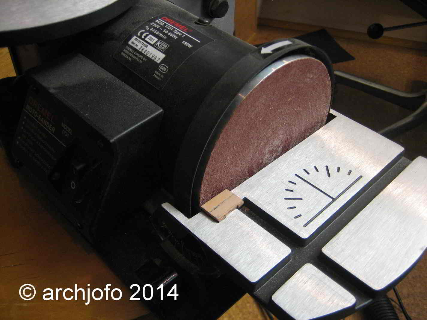

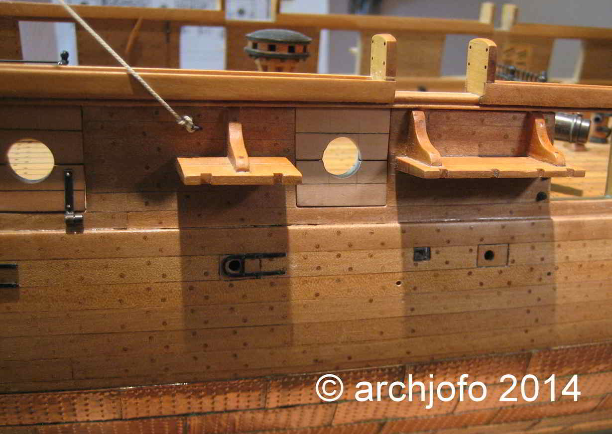

Fortsetzung Stückpfortendeckel: Einpassung
Mittlerweile habe ich nach dem Einbau des vierten Stückpfortendeckels den Dreh soweit heraus, dass es immer besser funktioniert.
Wie die Stückpfortendeckel zusammengebaut werden, zeigte ich bereits. Grundsätzlich übertrag ich jede Stückpfortenöffnung auf einen Karton, um so die grobe Form der Deckel zu erhalten.
Im nächsten Arbeitsschritt werden die Deckelhälften in die Stückpfortenöffnung Zug um Zug mittels Schleifen eingepasst. Wichtig dabei ist zwischendurch immer wieder Maß zu nehmen. Zum Schleifen verwende ich meinem Dremel Tellerschleifer, der dazu hervorragend geeignet ist. Dabei ist jedoch sehr vorsichtig vorzugehen, da mit dem Tellerschleifer sehr schnell zu viel weggeschliffen wird. Sobald die Deckelhälften annähernd die richtige Größe besitzen, schleife ich die letzten Zehntel-Millimeter nur noch mit einem feinen Schleifpapier von Hand. Und immer wieder an der Stückpfortenöffnung am Modell das Maß überprüfen.
Zwischendurch muss noch die Überlappung gefräst werden, wie auch bereits gezeigt.
Wenn alles klappt, sollte es dann so aussehen.
Anschließend muss noch die Geschützöffnung gefräst werden.
Den Einbau der Scharniere zeige ich gesondert, denn dabei ist eine Besonderheit zu beachten. Aber davon demnächst mehr.
Fortsetzung folgt …

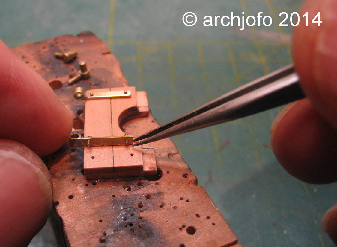

Fortsetzung Stückpfortendeckel: Montage

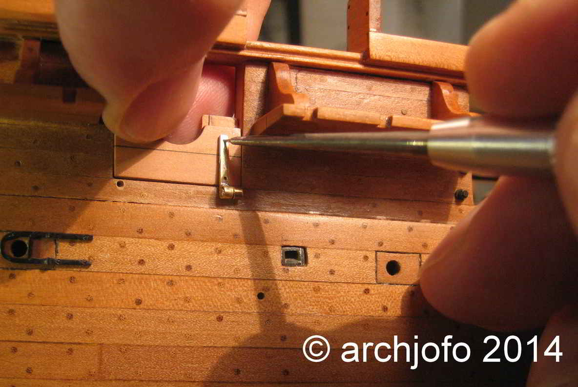

Entsprechend der Ankündigung will ich nachfolgend die Montage der Stückpfortendeckel näher erläutern.
Dazu ist erst am Modell die Anpassung der Scharnierbänder mit den Scharnierkegeln notwendig. Nach dem die Bohrungen Ø 0,8 mm in der Bordwand für den Haltestifte der Scharnierkegel mit dem Handbohrer hergestellt worden sind, werden die Scharnierbänder provisorisch eingesetzt und nach dem Ausrichten mit einer Anreißnadel die Bohrlöcher markiert.
Die Bohrungen Ø 0,5 mm für die kleinen Haltebolzen (Schaft Ø 0,5 mm/Kopf Ø 0,7mm/Schaftlänge 2,5 mm) bewerkstellige ich am Bohrständer mit Tiefenbegrenzung, damit der Deckel nicht durchgebohrt werden kann.
Dann werden die Bänder provisorisch am Deckel befestigt und zur Überprüfung nochmals am Modell in eingesetzt.
Erst nach dem alles passt, werden die Beschläge vom Deckel wieder abgenommen und anschließend brüniert. Schließlich folgt dann die endgültige Ausrichtung der Beschläge mit Endmontage, die mit dosiertem Einsatz von Sekundenkleber dauerhaft gesichert wird.
Zu den beiden Löchern in der Außenbeplankung unterhalb der Lüftungspforten ist festzustellen, dass hier die Gelenkhalterungen für die Ankerauflager befestigt werden. Die Ankerauflager habe ich bereits vor einiger Zeit angefertigt. Die Montage erfolgt jedoch erst zu einem späteren Zeitpunkt. Die Auflagerherstellung habe ich hier LINK behandelt.

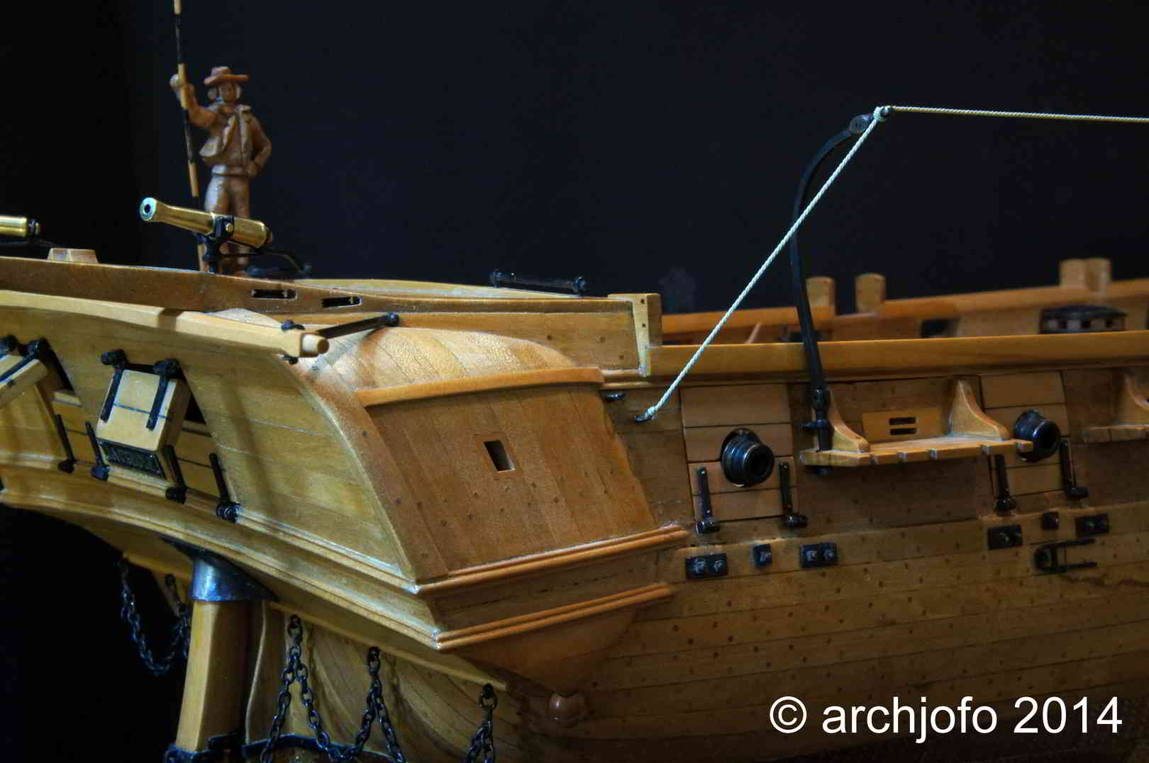

Aber jetzt habe ich doch mal eine Frage: Was ist eigentlich mit den Scharnieren der oberen Hälfte der Pfortenklappen, da kommen doch auch noch Scharniere dran? Aber wo und wie? Oder bin ich mit meiner Frage nur zu ungeduldig?
Was ich noch sagen wollte: Ich hoffe, Du bleibst dem Forum mit Deiner Modellbaukunst wenigstens noch so lange erhalten, wie meine Augen wenigstens hell und dunkel unterscheiden könne, Deine Beiträge sind jedesmal ein Erlebnis!!!
der von der kreolischen Maid begeisterte Hagen :wink:
Hallo Hagen,
gerne beantworte ich diese Frage, wie folgt:
Die oberen Deckelhälften waren mit einfachen Haken in seitlichen Ösen innen am Trempelrahmen gehalten. Nach dem Wegklappen der unteren Deckelhälfte wurden die Haken gelöst und der Deckel weggenommen und irgenwo an Deck (...wo, weiß ich nicht) verstaut.
Der französische Modellbauer Bruno Rimlinger hat dies bei seiner La Créole im Maßstab 1/36 (ich baue etwas kleiner im Maßstab 1/48 ) mit kleinen Laschungen dargestellt, wie hier LINK zu sehen ist. Ich denke jedoch, dass es sich hier um Haken handelte, wie ich schon auf vielen Darstellungen und Zeichnungen gesehen habe. Ob ich diese Haken an meiner La Créole noch darstellen werde, ist noch unklar. Nicht mal am Originalmodell der La Créole im Musée National de la Marine in Paris sind diese Befestigungen vorhanden.

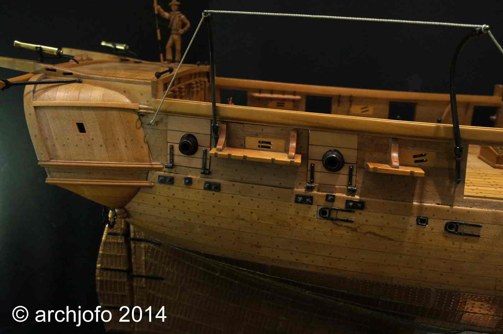

Samstag, 11. Januar 2014, 15:50
Mittlerweile bin ich bei Stückpforte Nr. 7 angekommen:

Ja, und wo gehobelt wird, fallen Späne ... oder so ähnlich. :D

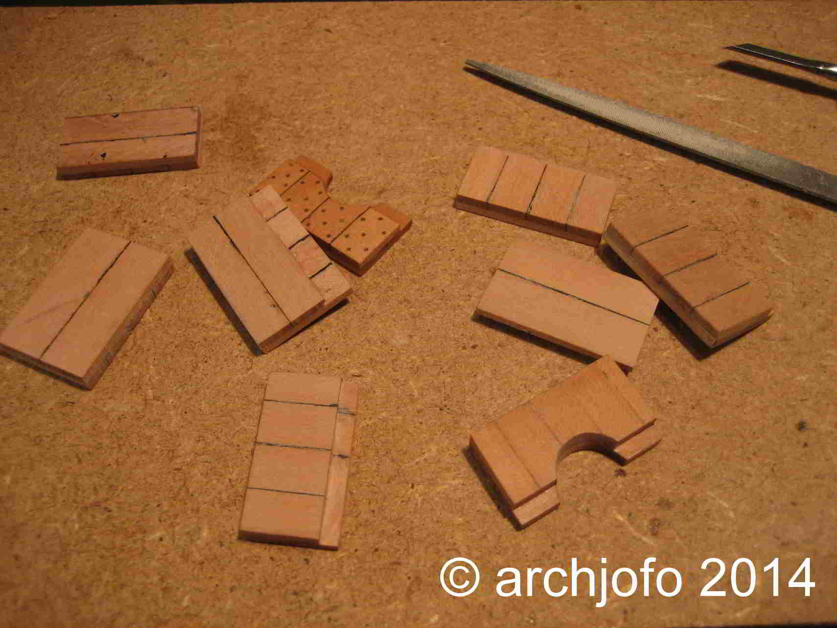

Meine Späne sind der Ausschuss an Deckelhälften, die ich so die letzten Tage produziert habe, wie nachfolgend zu sehen:
Hab einfach ein paar Zehntel Milimeter zuviel weggeschliffen.
Aber momentan bin ich bereits bei der Stückpforte 9 angelangt ... oder so ...?
Hab also nur noch 15 Stück zu machen. :abhau:
