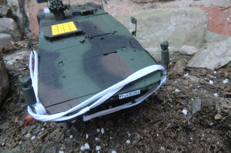

  • »Christian_Schulz« ist der Autor dieses Themas
Beiträge: 17
Realname: Christian
Wohnort: Grafenrheinfeld/ Bayern
Sonntag, 19. Januar 2014, 10:58
habe mal ein bisschen experimentiert und das ist dabei raus gekommen.
Habe mal eine Anleitung zusammen gestellt. Hoffe es Gefällt.
Habe diesen Artikel gefunden und dachte das dieser ganz gut passt.
(Einzugschlaufe für Kinder Schlafanzüge)
Auf gewünschte Länge schneiden und auslegen.
Dünn mit Uhu bestreichen und in der Mitte zusammen falten.
An einem Ende das andere Ende einlegen und dann zusammen drücken. Nach der Trocknung des Klebstoffs mit der Bemalung der
Rundschlinge mittels Pastellkreide beginnen.
Dann entsprechen der Verwendung in Form bringen oder am Modell anbringen.
Hoffe das Ergebnis überzeugt.
Für Lob, Kritik oder Anregung bin ich Dankbar :D
Grüßla
Christian
