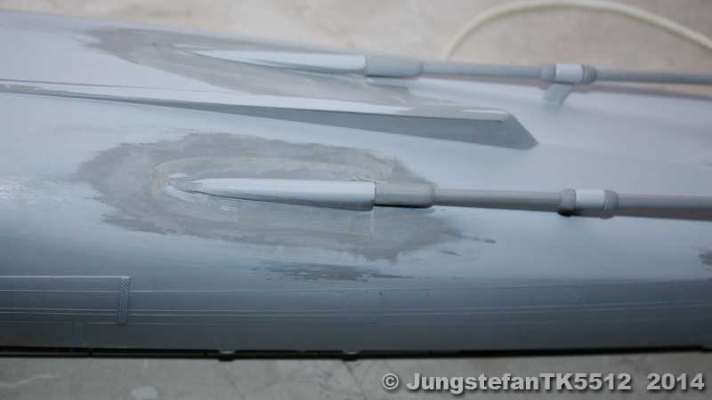

Und nun zum schlimmsten Teil.
Ich wollte den Rumpf so aussehen lassen, wie auf diesem Bild zu sehen.
Zur Quelle kann ich leider nichts sagen, da ich das Bild schon länger auf dem Rechner hatte.
Ich begann also erst alles anzuzeichnen und habe danach mit nem Kugelförmigen Fräser begonnen die Dellen einzufräsen.
Das war allerdings schwieriger als gedacht.
Der Fräser rutschte immer wieder ab oder fräste sich zu tief ins Material.
Deshalb stoppte ich das Vorhaben.
So sieht das jetzt aus nachdem ich es wieder verspachtelt und geschliffen habe.
Die ganzen schönen Gravuren sind weg.
Kein guter Anfang :bang:

Interessanter Versuch. Schade, dass es nicht geklappt hat...

Freut mich sehr, Dich wieder in der Werft zu sehen. :ok: Das mit den Dellen fräsen ist zwar eine gute Idee, aber nur sehr Schwer umzusetzen, vielleicht dennoch Fräsen und wieder einigermassen zu spachteln könnte trotzdem hinhauen. Das müsste aber erst an einem Probestück getestet werden. Auf alle Fälle bleibe ich hier am Ball. :D

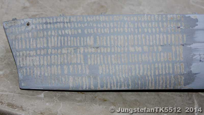

Am Rumpf habe ich jetzt mehrmals gespachtelt , grundiert und wieder verspachtelt.
So schaut er zur Zeit aus.

Hier die Ergebnisse

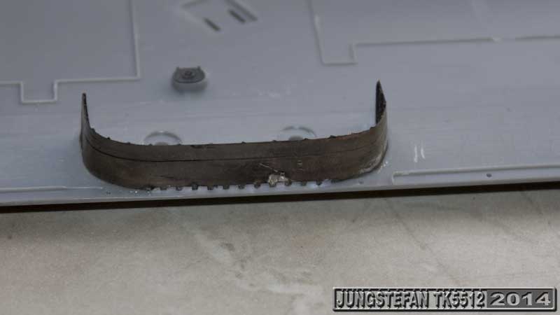

Kommen wir nun zu den weniger guten Neuigkeiten.
Und zwar dieses Teil hier.
Was von vorn noch relativ gut aussieht.
Ist von hinten gesehen eine Katastrophe.
Ich habe verschiedene Versuche gemacht dieses Teil zusammen zu bekommen.
- Sekundenkleber
- Löten
- und zuletzt unverdünnter Weißleim.
Mit Sekundenkleber ging gar nicht.
Und zwar weil die Streben nach dem Biegen nicht anliegen.
Erhitzen hat´s auch nicht gebracht.
Gleiche Problem beim Löten.
Einzig der unverdünnte Weißleim hat die Lücke gefüllt.
Es sieht aber besch.... aus.
Bitte habt ihr da Ideen? :hey:

Hallo Stefan,
hm, wahrscheinlich wäre es hier das beste gewesen, die Stützen nicht umzubiegen, sondern abzukneifen und dann zu kleben. Das, was ich jetzt so erkennen kann, sieht doch gar nicht so schlecht aus? Mach doch mal ein bisschen Farbe drauf, dann kann man es vielleicht besser beurteilen?

Das Vorhaben mit den Dellen am Rumpf fand ich sehr gut. Umso bedauerlicher, dass es nicht geklappt hat. Ich hoffe, du bekommst das wieder einigermassen hin...
Aus einem Plastikteil herausmodellieren. Dann müßte man die feinen Stützen nicht ankleben.

Zu deiner Bearbeitung des Rumpfes , habe ich HIER ein recht netten und informativen BB .

Wenn Ätzteile die zusammen geklebt werden sollen , nicht halten , kann es daran liegen , das evtl. schon ein leichter Fettfilm auf dem ätzteil ist . Also am besten vorher mit Terpentin oder ähnlichen reinigen . Habe eigendlich nie Probleme mit dem zusammen kleben der Ätzteile gehabt . Weißleim würde ich allerhöchstens für Teile wie Ätzteil-Fensterrahmen mit Kunstoffensterscheiben verkleben benutzen .
