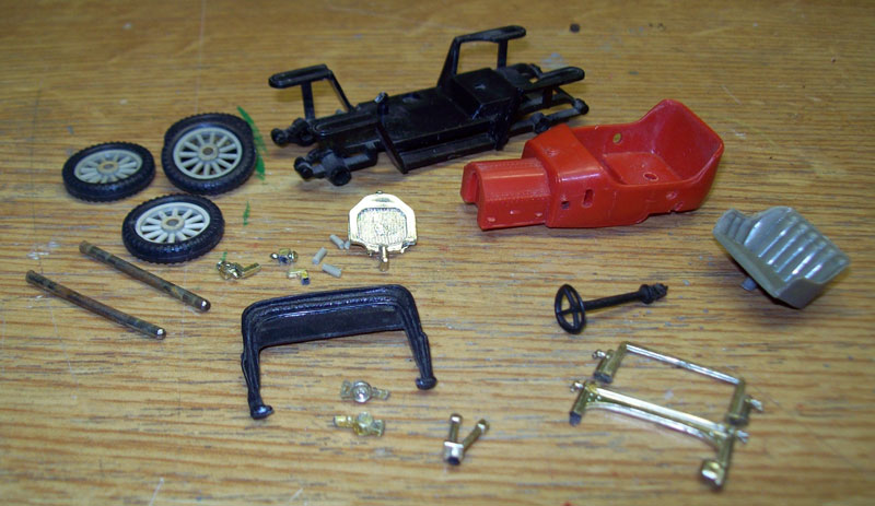

Das Modell welches ich erhalten habe ist in keinem guten Zustand aber es ist auch nicht aussichtslos.
Nach 15 Minuten hatte ich es komplett zerlegt.

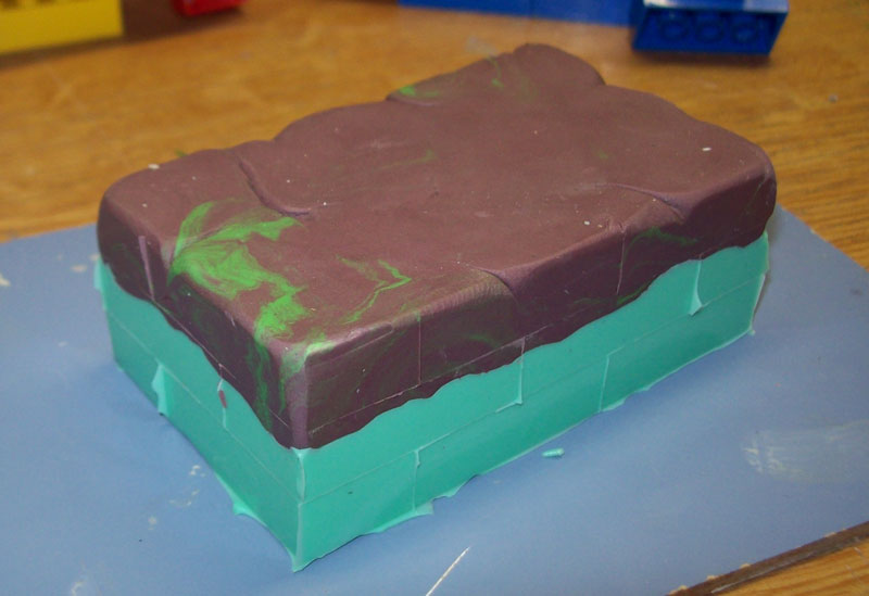

Alle Teile sind eingebettet die erste hälte der Formen sind gegossen.

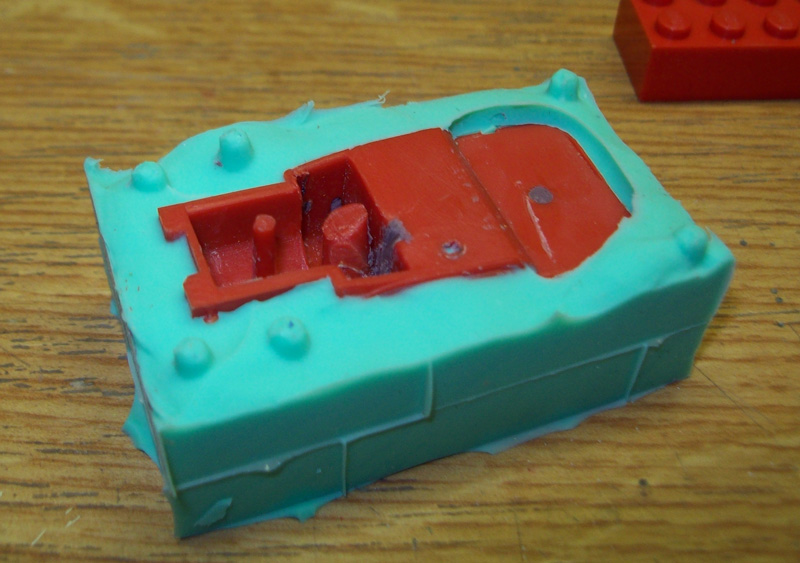

nun muss die Knete vorsichtig abgenommen werden, das ist gerade bei Kleinteilen wichtig, damit diese ihre Form in der ersten Silikonhälfte nicht verlieren.
Hier sieht man die Paßmarken gut, diese habe ich mit einem Pinselstiel in die Knette gedrückt.
Mit der zweiten Silikonhälfte bilden diese Zapfen eine Art Verschluß und helfen die Form beim Guß zusammenzuhalten.
nun kommt ein Trennmittel auf die Formenhälfte (ich nehme meistens Vaseline), die Legos werden wieder rumgebaut und es kann die zweite Hälfte Silikon gegossen werden.

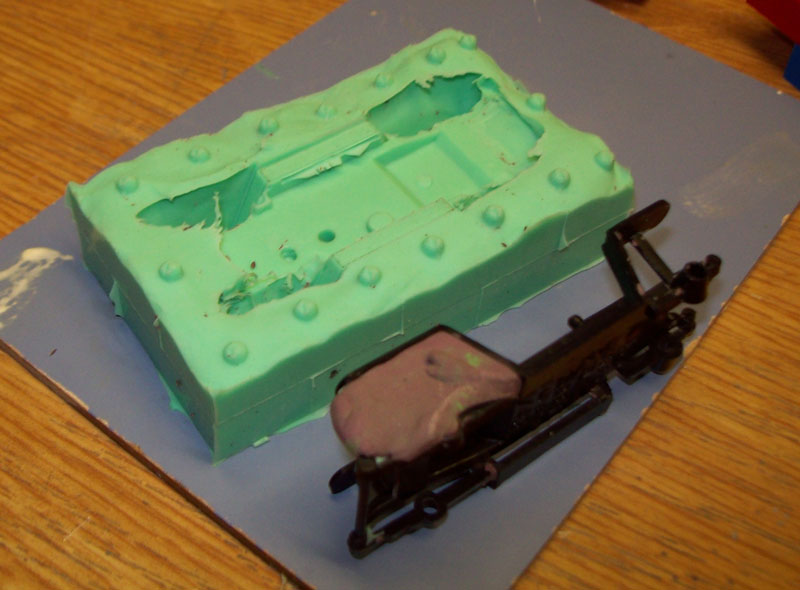

Beim Chassis habe ich auch erst die Legos abgebaut und dann wurde die Knete entfernt.
Hier hatte ich ein Problem die Knete unter den Kotflügeln zu entfernen und ich mußte das Modell aus der Form nehmen.
Sowas mache ich absolut nicht gern da es richtig schwierig ist das Modell wie so einzubetten wie es vorher war.
Jetzt habe ich mir soviel Gedanken zum Formenbau gemacht und denke das diese Form nicht funktionieren wird, mal sehen...
Trennmittel drauf, Lego Steine drumm
und Silikon drauf

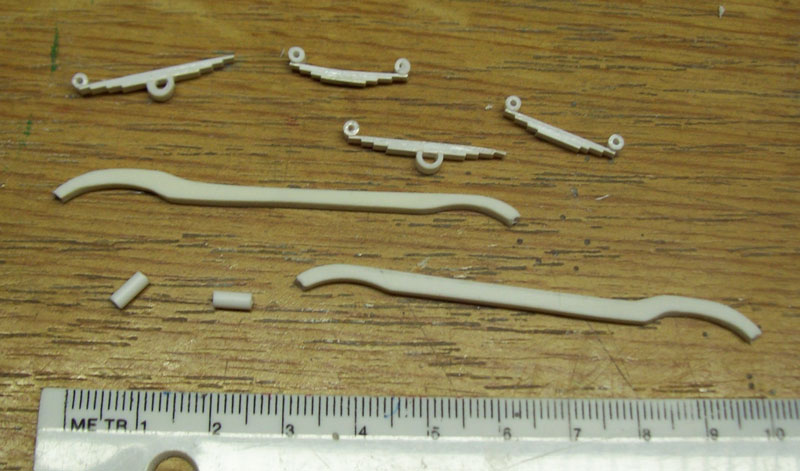

habe die Ramenseiten mit den Federblättern fertig gestellt. Im Hintergrund seht ihr die Querholme mit den Stiften.
Da ich diesen als Bausatz anbieten will muß eine einfache Montage gewährleistet sein.
