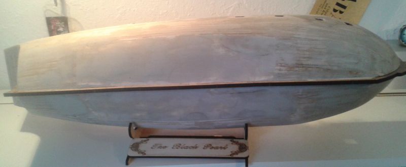

So, dann fange ich mal so ganz langsam an mit meinem Baubericht. Viele Bilder habe ich allerdings noch nicht....
Zunächst mal: Ich baue nicht den Hachette-Bausatz sondern den, den der Stefan hier:
Baubericht!!
schon so ausführlich beschrieben und fotografiert hatte. Daher spare ich mir das hier nochmals zu tun.
Wer meine kurze Vorstellung gelesen hat, weiß ja das ich eigentlich bisher noch kein Modellbauer in dem Sinne bin. Daher kann ich natürlich auch keine Expertisen über den Bausatz an sich geben :S Allerdings werde ich trotzdem mal meine (laienhafte) Meinung kund tun: Also, ich finde die gelaserten Teile des Bausatzes bisher sehr gut. Die gelaserten Teile passen genau, es sind erstaunlich viele Messingteile dabei und die übrigen Verzierungen, Galionsfigur, Kanonen etc. machen auch einen guten Eindruck.
Der Bauplan ist schon eine ziemliche Herausforderung für mich, da ich ja nun wirklich keinen Plan von Holzschiffsmodellbau habe. Aber wenn man sich das alles mal in Ruhe ansieht, versteht man doch so einiges :) Die Bauanleitung - na ja, wenn man so weit gehen möchte diese so zu nennen ist allerdings ein Witz :du:
Aber wie gesagt: Mit dem Bauplan und ein bisschen Nachdenken kommt man auch schon weiter...
Im Übrigen habe ich mir noch folgendes Buch geholt, dass sehr günstig war und mir trotzdem schon super geholfen hat. Das Ding kann ich nur empfehlen (und nein, ich kenne den Autor nicht und bekomme auch keine Provision ;) )
Buch
So, denn noch ein paar Bildchen (ich entschuldige mich schonmal für die Qualität: Die Beleuchtung war zu schlecht für mein Handy - das wird beim nächsten Mal besser):

Donnerstag, 13. Februar 2014, 17:54

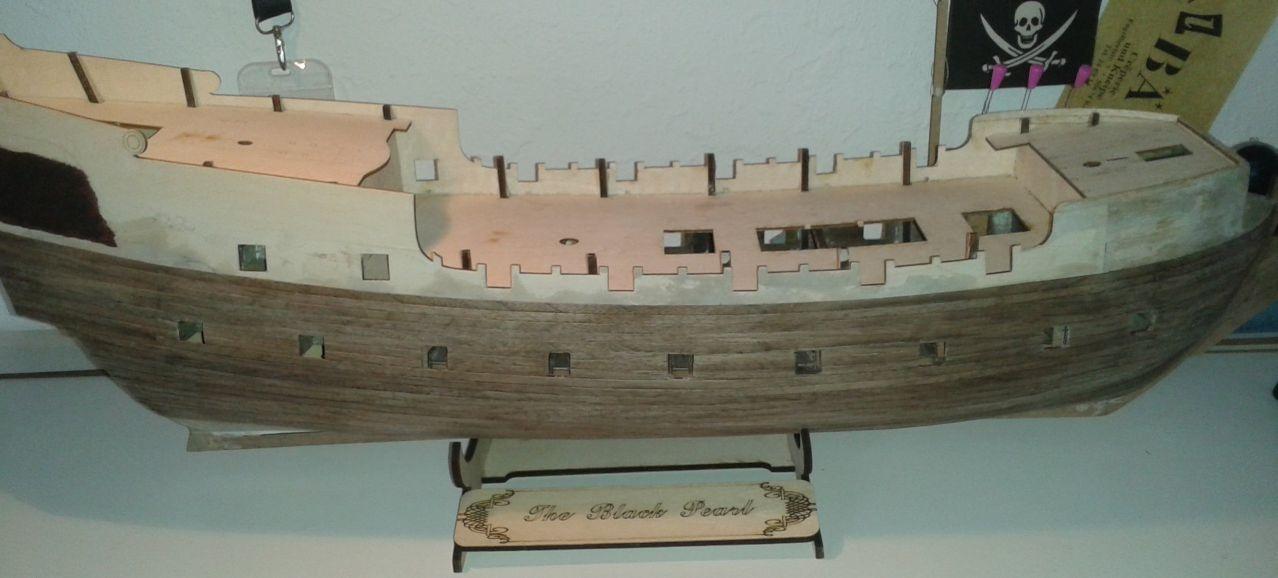

Hallo Frank.
Ansonsten werden die Bilder nur an gehangen, daß erkennt man an dem weißem Rand, der um das Bild zu sehen ist.
Das erste Bild habe ich mal für dich eingefügt, damit Du sehen kannst wie es Aussehen muß.

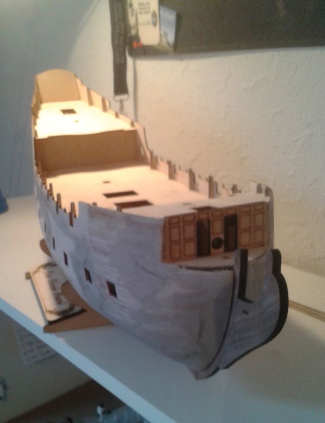

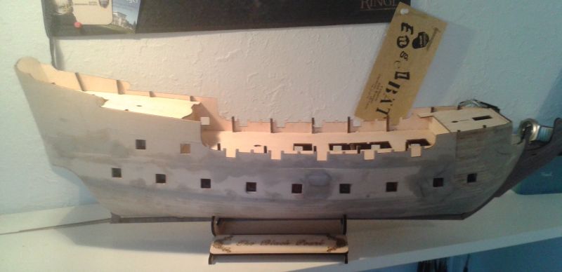

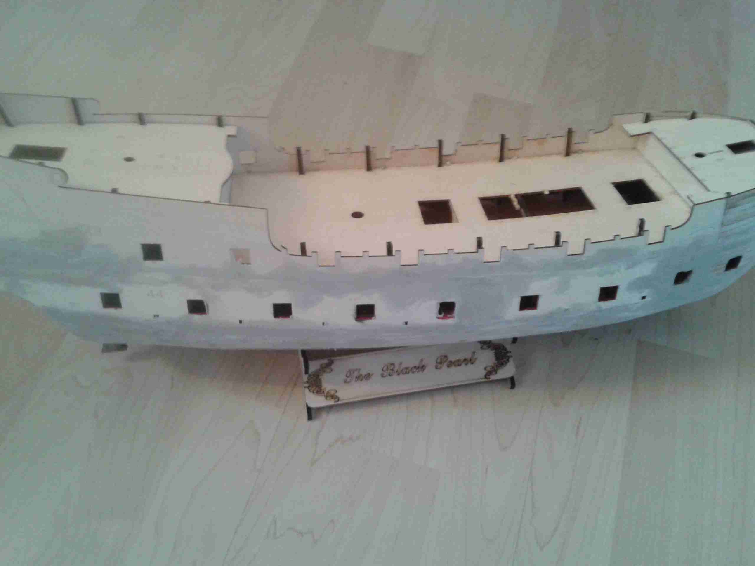

Wie man sieht ist die Erstbeplankung schon drauf und die erste Spachtelsession hab ich auch schon erledigt (mittlerweile bin ich schon bei Spachtelgang 3 aber am Aussehen hat sich ja nix geändert, daher hab ich noch keine neueren Bilder). Insgesamt bin ich soweit zufrieden, lediglich bei der ersten Geschützpforte musste ich auf beiden Seiten einiges an Spachtelmasse auftragen (ich vermute, dass der dort liegende Spant evtl. etwas zu klein ist).
Bild 3 dient nur ein wenig dem Größenvergleich. Das ist eine von meinen Piratenminis auf der ich schonmal etwas rumgekleckst habe - sprich da muss ich noch einiges dran machen... ;)
Übrigens: Der Maßstab des Bausatzes ist angeblich 1:43. Das glaube ich allerdings kaum, wenn ich mir die Höhe der späteren Reling und die Dimensionen der Geschütze zu meinen 28mm Minis anschaue, wird der Maßstab doch eher gegen 1:60 marschieren....

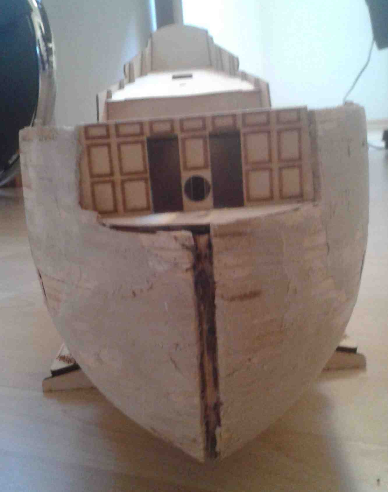

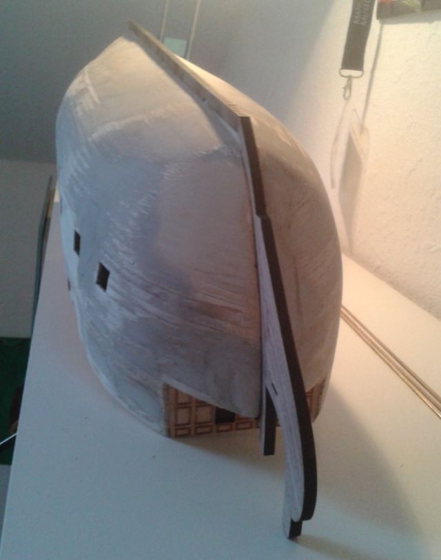

So, heute habe ich dann mal schön weiter geschliffen und bin mit dem Ergebnis soweit zufrieden:
Wie ihr seht habe ich den Kiel ebenfalls befestigt, was mir auch gezeigt hat wo ich am Bug noch Schmirgelpapier-Feintuning leisten muss. Aber erstmal lasse ich das hier ordentlich durchtrocknen.
Ich denke bei den Geschützpforten vorne muss ich auch nochmal beispachteln, aber das sehe ich mir dann die Tage nochmal in Ruhe an...

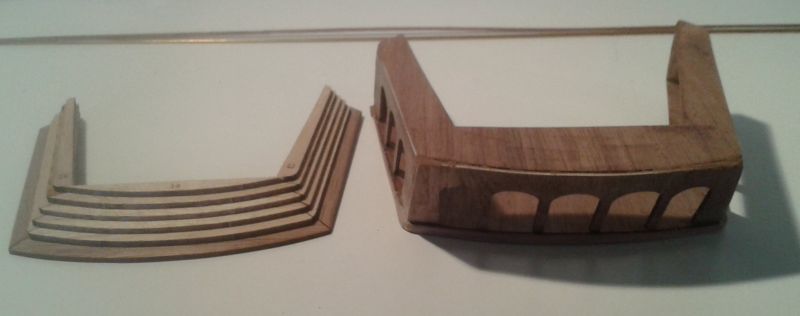

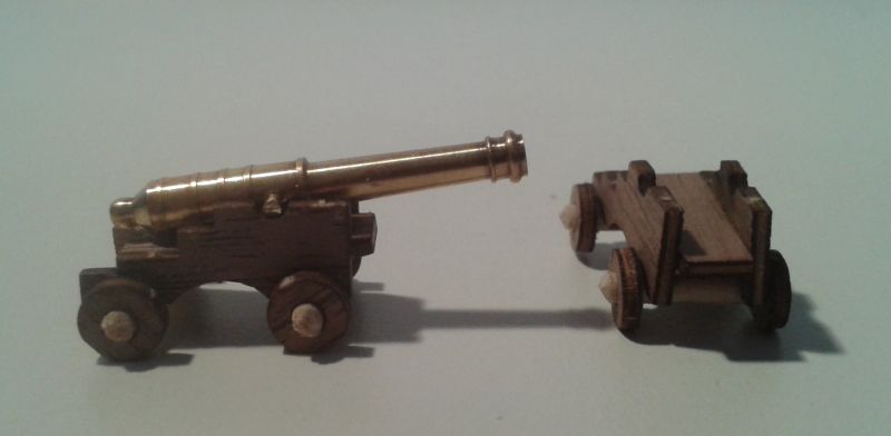

So, dann noch Bilder von dem "Kajütenaufbau" und den Kanonen. An den Teilen habe ich auch immer mal wieder gearbeitet, wenn die Pearl vor sich hin getrocknet ist... :rolleyes:
Hier die zwei Einzelteile der Kajüte:
Hier zusammengesteckt:
Und die Kanonens natürlich:

das is ne echt geile Arbeit aber jetz muss ich doch mal ganz unwissend fragen, wie bekommst du die Kanonen aufs Kanonendeck?

Hi Heiko,
ist eine berechtigte Frage :smilie:
Lt. beiliegendem Bauplan war nämlich das Oberdeck anzubringen bevor man das Kanonendeck bestückt - da ich aber kein offenes Modell baue, sonden ein insg. Geschlossenes habe ich mir da (zum Glück) auch schon vorher Gedanken zu gemacht...
Nachdem ich eine Seite fertig beplankt hatte (also Erstbeplankung natürlich) habe ich das Kanonendeck zuerst mal mit einer ausgedruckten Decksbeplankung beklebt und die Innenwände dunkel gestrichen. Beim ausprobieren, wie ich das mit den
Kanonen am besten anstelle ist mir aufgefallen, dass mir die Kanonenrohre mit den "normalen" Lafetten zu hoch in der Geschützpforte liegen. Also habe ich einfach mal ausprobiert wie die Sache ausschaut wenn ich die Lafetten ohne Räder nehmen
würde. Dabei habe ich dann festgestellt, dass die Kanonen so eine schöne Höhe haben. Und ohne Achsen und Räder passen die Jungs genau durch die Geschützpforten! :ok:
Auf der Steuerbordseite habe ich sie schon durch die Pforten aufs Deck geklebt, auf Backbord muss ich das noch machen. Die Rohre kann ich aber natürlich noch nicht aufkleben, denn die würden bei den weiteren Arbeiten nur stören. Die kommen
dann später auf gleichem Wege auf die Lafetten...
Ach so, klar ist das so jetzt nicht der wahre Jakob, aber da mein Deck ja rundherum zu ist wird man vom Innenleben wohl kaum was sehen können und mich stören die fehlenden Achsen gar nicht...

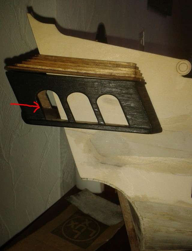

Jetzt muss ich nur noch ein paar kleinere Ausbesserungen vornehmen, bevor ich mich mal an die Zweitbeplankung wage. Das wird ja einige Zeit dauern, was mir genug Zeit gibt mich mit meinem wirklichen ersten Problem beim Bausatz zu beschäftigen:
Die Kajüte!
Mein Bausatz ist ja komplett geschlossen und der "Kajütenaufbau" wird einfach von Außen auf das Heck geklebt. Ich habe mal eine Vergrößerung vom Heck und die aufgelaserten Linien verdeutlicht:
Jetzt habe ich 4 Optionen:
1. Ich mache es wie beim Bausatz vorgesehen, nämlich mit verrußten, geschwärzten Fenstern (das möchte ich aber nicht, meine Black Pearl soll ja nicht verbrannt sein, also macht das auch keinen Sinn).
2. Ich säge aus den Außenwänden die markierten Teile aus und baue eine Kajüte mit Einrichtung, Figuren etc. ein. Das mach m.E. wieder keinen Sinn, weil ich ein geschlossenes Modell baue und man daher von dem ganzen Arbeitsaufwand nichts sehen kann.
Daher gefallen mir diese beiden Optionen am wenigsten.
3. Ich beklebe die Seitenwände und die Rückwand mit einem auf die richtige Größe verkleinerten Bild und male den Rest dann Freehand auf. Das kann man dann von Außen betrachten - also sofern man im geschlossenen Zustand überhaupt noch was davon
sehen kann. Ich habe hier mal ein bekanntes Bildchen genommen, man kann es ja knapp erkennen...
4. Option: Ich kombiniere 2 und 4 - sprich ich nutze den "Vorbau" des Kajütenaufbaus (also die ca. 4 cm breite "Fensterbank" die ja vom Modell "absteht" - man sieht die hoffentlich auf dem Bild in Posting 11 ganz gut) um darauf z.B. ein paar Fässer zu stellen,
einen Vorhang und einen Tisch zu modellieren und dem ganzen dadurch ein wenig 3D-Optik zu geben und an die Wand des Modells kommt dann der Ausdruck bzw. die Bemalung derselben....
Im Moment tendiere ich zu Option 4 - allerdings muss ich mal sehen ob das überhaupt nach irgendwas aussieht :-)
Und dann stellt sich bei dem Ganzen (also zumindest bei Oprtion 2-4) noch die Frage nach der Beleuchtung - denn da habe ich so gar keine Ahnung von und auch keinerlei Werkzeug dazu. Mal ganz abgesehen davon dass ich mich an Strom und Co. eigentlich

Ansonsten habe ich noch den Kajütenaufbau mit der vorgesehenen Zweitbeplankung (Walnussholz) beplankt - das war zwar nicht vorgesehen, aber ich habe es trotzdem gemacht, damit das Ganze nachher einheitlicher aussieht (wg. der Maserung und so). Danach habe ich ein paar Ecken ausgespachtelt, den ganzen Kram vorsichtig verschliffen (die 2. Beplankung ist ja sehr dünn) und anschließend mit schwarzer Holzbeize behandelt.
Guckst Du hier:
Der Pfeil deutet auf den in meinem vorherigen Posting erwähnten "Vorbau" der Kajüte. Ich habe mir vor ein paar Tagen ein bissl Einrichtung für die Kajüte bestellt (ein Bücherregal, Kerzenständer und Kisten und Fässer - mal sehen wann die Lieferung kommt). Wenn die Klamotten da sind, werde ich mal schauen wie ich das mit dem Foto auf der Bordwand und den 3D-Objekten im "Vorbau" hinbekomme. In der Zwischenzeit werde ich die Messing-Fensterrahmen ankleben und voraussichtlich mit der 2.Beplankung des Rumpfes anfangen....

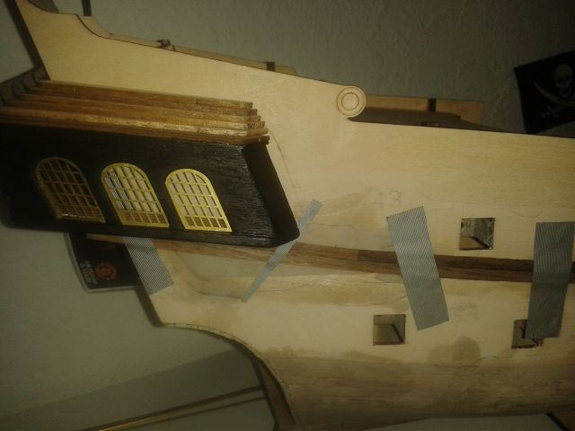

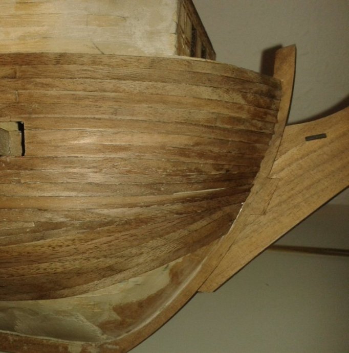

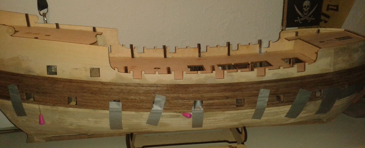

Mittwoch, 2. April 2014, 17:25
Soooo, leider hab ich die letzten Wochen recht viel andere Dinge um die Ohren gehabt und bin nicht wirklich weiter gekommen. Aber ein paar Fotochen kann ich jetzt dann wenigstens mal on bringen....
Den Anfang machen zwei Bilder der Arbeitsfortschritte zum Thema 2. Beplankung:
Lustigerweise macht mir diese Arbeit sogar ne Menge Spaß - auch wenn ich wie gesagt nicht viel Zeit hatte. Das einzige was ich bedaure ist, dass ich den Rumpf (also die 1. Beplankung) nicht vorher dunkel bemalt habe. Denn leider lassen sich kleine Spalten hier nicht vermeiden und man sieht dann den hellen Rumpfunterbau durchscheinen.
OK, ich korrigiere das: Das lässt sich mit Sicherheit vermeiden, aber ich bin vermutlich zu doof oder zu ungeschickt :bang:
Aber ich habe mir auch schon eine Gegenmaßnahme dazu überlegt: Ich werde beizeiten die 2. Beplankung mit brauner Holzbeize behandeln, dann sollte man die durchsheinenden Stellen ja nicht mehr sehen... Übrigens bin ich mittlerweile auch schon deutlich weiter mit der Beplankung, ich habe schon einige verschmälernde Butten eingebaut und bin soweit eigentlich sehr zufrieden mit mir :)

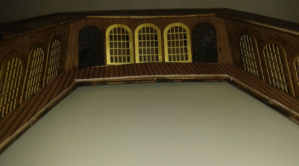

Mittwoch, 2. April 2014, 17:29

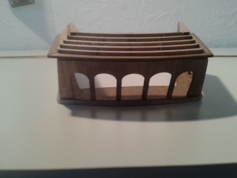

Weiter gehts mit einer Innenansicht der Kajüte:
Dann nochmal eine etwas größere Aufnahme mit "montierter" Kajüte und Anfang der 2. Beplankung:

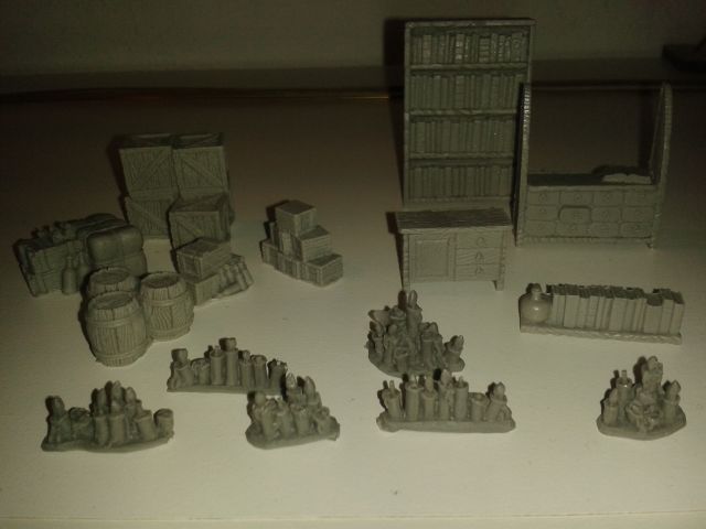

Und zum Abschluß noch ein Foto zur letzten Lieferung des Miniaturengroßhändlers meines Vertrauens. Einige von diesen schicken Dingen werde ich in der Kabine verbauen (den kleinen Sekretär, ein Kistenstapel, ein Bücherregal und Kerzen). Zwar wird davon nicht viel zu sehen sein, aber ich möchte das trotzdem machen. Ich werde die Dinger bei meinen Bemalsessions demnächst einfach immer mal mit anmalen...
Mittwoch, 2. April 2014, 18:00
Hi Frank, sehr schöne Arbeit. Hast du ne Adresse von deinem Miniaturhändler deines Vertrauens. Sind schöne Stücke dabei die mir auch gefallen könnten.

@ Heiko: klaro, das ist Battlefield. Hier der Link:
Battelfield
Der Link geht gleich auf den Hersteller mit dem schicken Zubehör. Denn Battlefield ist zwar echt genial - die haben wirklich so gut wie alles, sind superfreundlich und zuverlässig - aber die Navigation in dem Shop ist doch etwas.... zeitraubend.... wenn man nicht genau weiß was man will, bzw. wo man schauen soll.

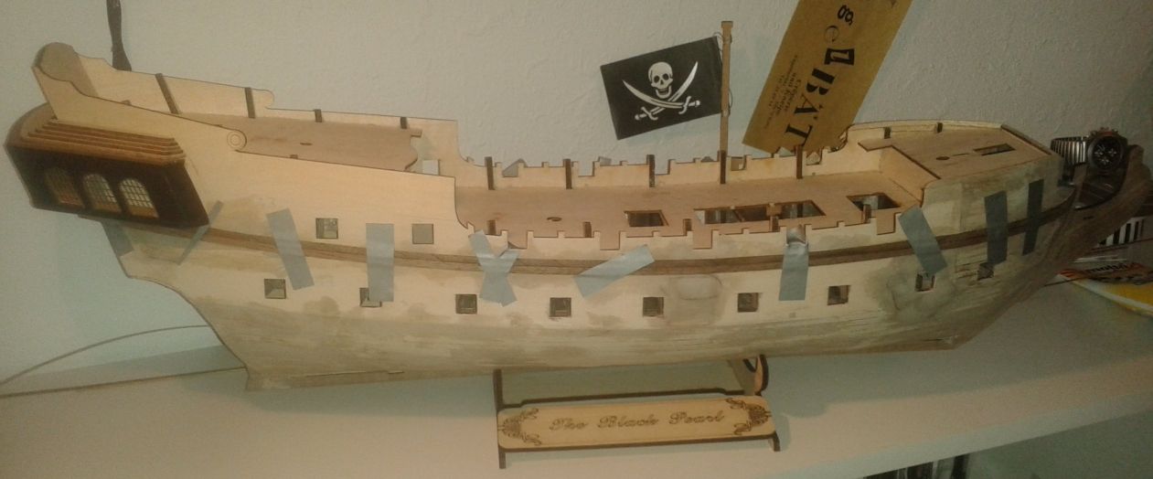

Sonntag, 6. April 2014, 16:42
Mit der Pearl bin ich dieses WoEnde auch ein wenig weiter gekommen.
(Nochmal) eine Seitenansicht:
und eine Nahaufnahme zu den verschmälernden Butten am Bug (hoffentlich kann man das auf dem Foto auch einigermaßen erkennen):
Hier kann man auch sehen, dass an einigen Stellen die Erstbeplankung durchscheint - dazu muss ich mir nochwas ausdenken (entweder mit Holzkitt beispachteln oder einfach mit brauner Holzbeize alles anpinseln, dann sieht man den hellen Untergrund ja auch nicht mehr). Leider ist das Holz für die 2. Beplankung sehr dünn - das ist zwar einerseits gut, weil man sich keinen Kopf ums biegen machen muss, andererseits aber schlecht weil nicht viel "Material" zum abschleifen da ist und man beim zuschneiden/bearbeiten auch mal hin und wieder ein Stückchen bzw. eine Ecke mit ausreisst.
Aber insgesamt bin ich einigermaßen zufrieden mit mir :ok:
