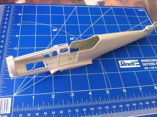

Ich konnte es auch kaum aushalten und hab schon mal etwas angefangen, ein paar Teile zusammen zubauen.
Es macht echt viel Spass, die Details sind sehr schön und die Passgenauigkeit absolut perfekt.
Ganz wenig Grat ist ab und zu vorhanden und manchmal stört auch eine Auswurfmarke bei der Passgenauigkeit. :smilie:
Zunächst aber erstmal die beiden Rumpfschalen, absolut Verzugsfrei und Passgenau! ^^
Und ein paar Details vom Fahrwerksschacht, ich glaub kaum das hier noch gross nachdetailliert werden muss. ;)
Also wirklich gute Vorraussetzungen! :)

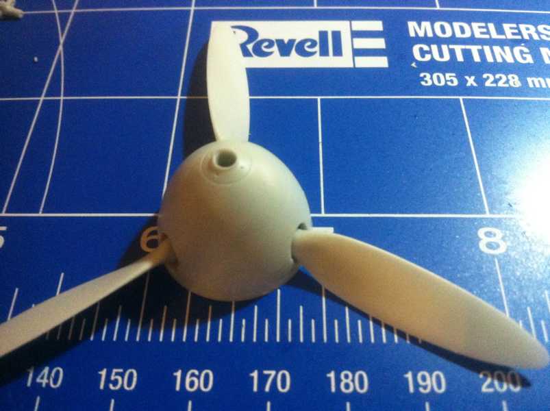

Hab dann mal mit dem Propeller begonnen, mit Verlaub muss ich sagen das ist echt einer der besten Propeller aus Spritzguss den ich je in der Hand hatte. :thumbup:
Die Blätter sind wirklich hauchdünn und können zudem noch in verschiedenen Steigungen (auch beweglich) angebaut werden.
Ich hab ihn in kleinster Steigung angebaut was der Startstellung entsprechen tut.
Das obere linke Blatt mal in Segelstellung:
Hier mal zusammen:

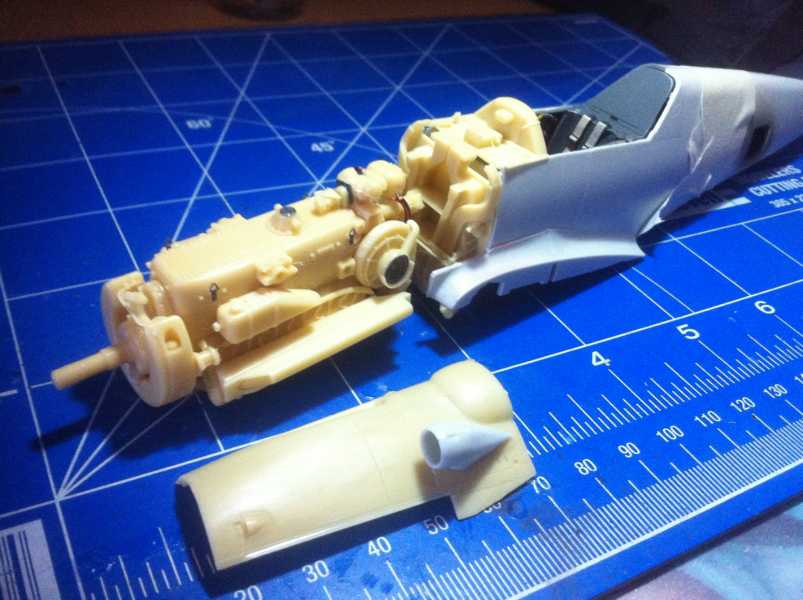

Grosses Problem bei diesem Projekt ist ja die Einpassung des Aires Zurüstkits (der ja eigentlich für den Hasegawa Kit gedacht ist) in den Revell Bausatz.
Aires ist da auch nicht gerade immer sehr aufschlussreich, in Bezug darauf wo welche Schnitte zu setzen sind, aber letztendlich passt jetzt alles.
Wichtig ist das der Bereich der Fahrwerksaufnahme stark ausgedünnt wird, da hier später der Aires Motorspant (Brandschott) sitzt, das Cockpit passt allerdings ganz gut rein.
Hier habe ich nur die Seitenwände etwas ausgedünnt.
Der Wartungsdeckel wurde ausgefräst und von innen ausgedünnt, damit das Aires Ätzteil reinpasst. Das Aires Resinteil passt leider nicht schön, ist aber nicht schlimm, da man die Fugen oben und unten durch den Wartungsdeckel nicht mehr sieht. :D

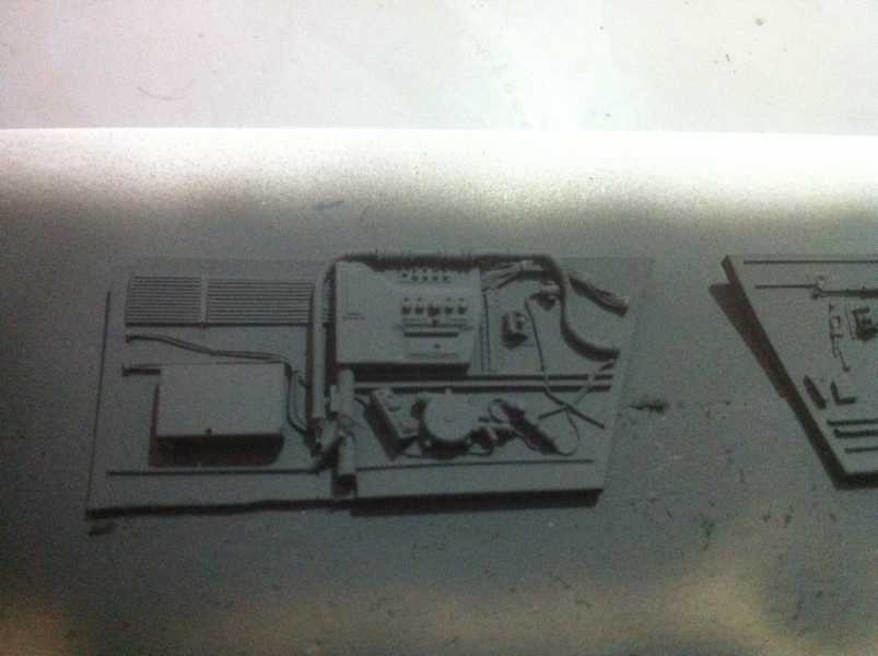

Wie man sieht baue ich das Revell und Aires Cockpit parallel. Viel nehmen sich beide Sets nicht, einmal ist Aires besser und dann ist Revell wieder besser.
Eindeutig besser sind bei Aires aber die Seitenwände mit den schönen Detailierungen und die Sitzschale. (Gelb-Aires , grau-Revell)

In der Tat musste ich die Seitenteile des Cockpits enorm abhobeln damit es von der Breite reinpasst, ebenso musste ich den Sitzspant von der Breite oben ca 2mm kürzen.
Jetzt passt aber wirklich alles perfekt! :)

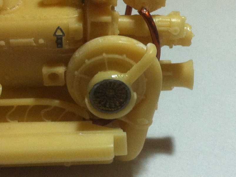

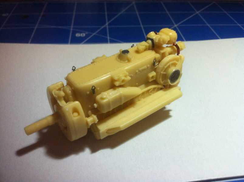

Hab mich heute mal mit dem Daimler Benz DB-605 A-1 von Aires beschäftigt.
Im Original leistet das Ding knapp 1500 PS und bringt die 109 auf knapp 650 km/h.
Der Motor ist ein Reihenmotor mit 2 hängenden, in A Form unter 60° zueinander geneigten Zylinderblöcken, die je 6 Zylinder aufweisen.
Der Motor arbeitet im Viertakt mit Einspritzpumpe, die in dem von den Zylinderreihen geblideten A untergebracht ist und deren Einspritzmenge von einem angebauten selbsttätigen Regler bestimmt wird.
Hier im Modell als Materialmix aus Resin, Ätzteilen und Kupferdraht wunderschön von Aires wiedergegeben.
Als nächstes steht hier die Bemalung an, danach Einbau und abschliessende Verkabelung.
Hier mal die Bilder:
Ansicht Laderseite:
Ansicht Geräteseite: (Ich konnte es nicht lassen, mal einiges zu beschriften)
Die Abgasrohre sind offen! Sogar an die mittige Schweissnaht wurde gedacht!
nochmal Laderseite, beachte das feine Gitter und das Laderlaufrad:
Viele Grüsse David

Durch die sehr gute Passgenauigkeit des Bausatzes ist noch nicht mal spachteln erforderlich, was die ganze Sache enorm beschleunigen tut. ^^
Hab jetzt mal den Motorspant und den "Waffenraum" eingebaut, hier war sogut wie keine Anpassung erforderlich.
Hier kann ich also voreilig schonmal das Aires Set absolut empfehlen gegenüber den sehr viel teueren Eduardsatz.
Beachtenswert ist das selbst der Hauptholm trotz Resin-Cockpit ohne Anpassung reinpasst. :ok:
An der Fahrwerksaufnahme muss viel weggeschliffen werden, dann klappts auch mit dem (Resin) Nachbarn. :abhau:
Hier nochmal ein Bild mit trocken aufgesetzter Frontscheibe. 8)

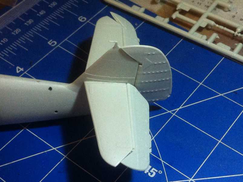

Hier das Leitwerk, mit nach unten ausgeschlagenen Höhenruder und (noch) beweglichen Seitenruder.
Viel Spass mit den Bildern! :)
