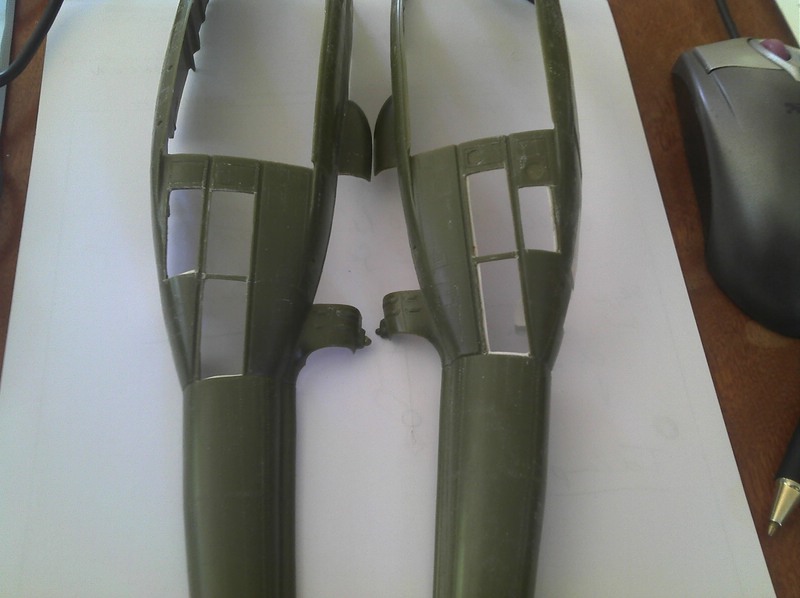

in der Nacht gab es das (Ketten-)Sägenmassaker. Bis auf 2 verbleibende, die mir heute auch noch zum Opfer fallen, habe ich die Klappen ausgesägt. So sieht das aus:
Mit den Mikrosägen geht das wirklich super. Natürlich tauchen dann auch gleich die nächsten Probleme auf. Die waagerechten Decks passen so einigermaßen. Bei den senkrechten Schotten ist das schon anders. Im zusammengebauetn Zustand fehlt Material, was man ganz gut an der rechten Rumpfseite an der Stelle zwischen den beiden oberen Klappenöffnungen sehen kann. Was tun? Zwei Möglichkeiten gibt es: Nach dem Zusammenkleben des Rumpfes, das noch einige Zeit dauert, die Fehlstellen mit Spachtel schließen. Oder: den Rumpf an der Stelle, an der sich die Kabinenrückwand befindet, zersägen, die Heckteile verbinden, die waagerechten Decks zwischen den Rückseiten der Türschienen einpassen und die senkrechten, quer verlaufenden, auf Höhe der Trennstelle zwischen den linken und rechten oberen Klappen. Mit den beiden senkrechten Schotten, die links und rechts beim Getriebeumbau enden, käme ich schon zurecht. Problematisch wäre nur der finale Zusammenbau der vorderen und hinteren Rumpfhälften, das kann dann schon mal schief werden. Außerden würde die Sägestelle unten genau auf der Kante der Einprägung für das Kufengestell laufen, das ist nicht so gut. Ich werde mich wohl für das freihändige Pfuschen entscheiden, obwohl dann noch ein weiteres Problem auftaucht: die entstehenden Fächer müssen noch mit Leben, sprich: Geräten, erfüllt werden, einschließlich deren Verkabelung und der entsprechenden Farbe. Wenn ich dann in den beengten Verhältnissen noch spachtele und schleife - dann mal gute Nacht! Wozu würdet ihr mich motivieren wollen? Ein bißchen ratlos bin ich schon! :S

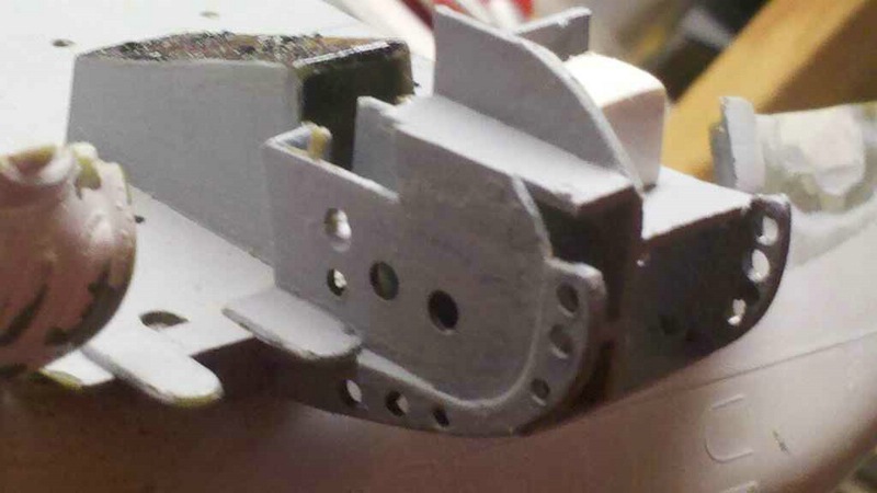

So, da bin ich wieder. Ich war in den letzten Tagen durchaus nicht untätig. Es gab ein paar Anpassungsarbeiten, insbesondere im Bereich der Klappenränder. Dazu habe ich die Rumpfhälften noch grundiert, um zu sehen, inwieweit ich vielleicht bei meinen Schleiforgien Schäden angerichtet haben könnte. Ist aber nicht. Ich habe mir aus einem Sonderpostenhandel Grundierung auf Kunstharzbasis besorgt für 3,90€ die Dose. Trocknet extrem schnell und richtet offensichtlich keinen Schaden am Plastik an. Nachdem die Grundierung richtig durchtrocknen soll, habe ich zwischendurch mal ein paar Fingerübungen gemacht. Beim nächsten Modell fehlen leider die kleinen Türen. Die habe ich aus Sheet ausgeschnitten und in die richtige Form gebogen. Mal sehen, ob die Form so bleibt. Fehlt nur noch die Detaillierung, also Nieten und Scharniere. Ich habe dann Alufolie auf meine vorhandenen Türen aufgedrückt und damit die Detaillierung erhalten. Ich könnte jetzt die Folie auf die neue Tür kleben, aber wie? Mit welchem Kleber? Ich denke, die Details werden sich so auf die neuen Türen übertragen lassen. Das Ganze war erst einmal nur ein Versuch, bei dem ich nicht auf Paßgenauigkeit und Faltenfreiheit geachtet habe. Wenn ich das endgültig durchziehe, gibt es natürlich auch Bilder.

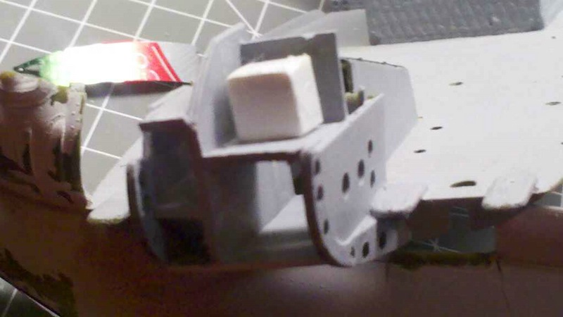

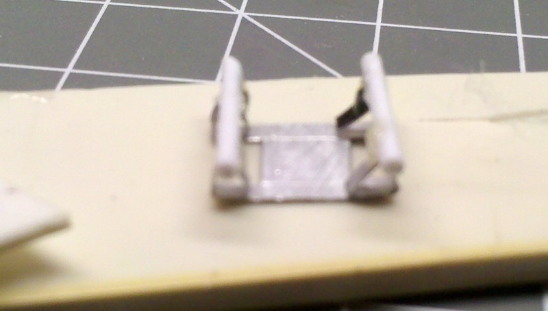

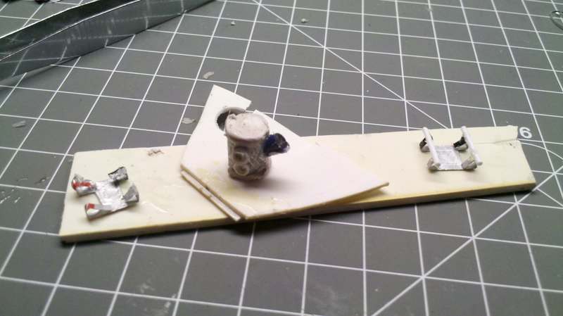

Samstag, 28. Juli 2012, 16:21
Und weiter geht's: der Plan, aus einer Teelichtummantelung die einzelnen Gelenke etc. für das Stabilisatorgedöns zu fertigen, war nicht so gut. Da muss ich noch ein bißchen nachdenken. Dafür ließ sich das Material aber anders verwenden. Ich habe den Behälterrand abgetrennt und davon einen ca. 3mm breiten Streifen abgeschnitten und längs in der Mitte rechtwinklig gefaltet.
Auf dem Triebwerksdeck ist nämlich eine solche winklige Leiste zu sehen.
Ich habe je eine Leiste für links und rechts gerfertigt, dazu noch das Verbindungsstück hinten. Und so sieht es aus:
und

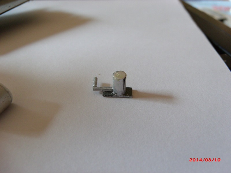

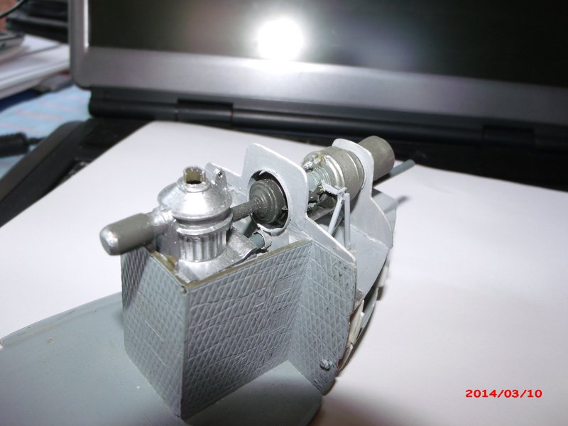

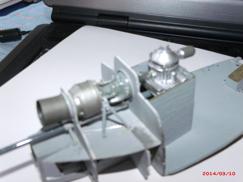

In der Zwischenzeit ist noch nicht viel passiert. Erst jetzt habe ich mich wieder meinem Vogel widmen können. Die Arbeiten bezogen sich ausschließlich auf den Bereich des Triebwerksdecks. Was habe ich gemacht? Ich habe das vordere und hintere Schott erstellt, das Triebwerk angepasst und die Heckrotorantriebswelle eingebaut. Alles aus der Erinnerung und aufgrund von Fotos.
Dazu: Die Heckrotorantriebswelle entstand aus einem Gießast, der im sichtbaren Bereich mit Alupapier aus einer Zigarettenschachtel umhüllt wurde. Aus Alu von Teelichtern entstanden das Hitzeschutzblech vom Heckrotorwellen-Lagerbock und die Umrandungen am vorderen und hinteren Schott. Dazu habe ich einen feinen Streifen vom Teelicht-Rand abgeschnitten und abgelängt und mit Sekundenkleber eingesetzt. Dadurch, dass der Rand vom Teelicht gefalzt ist, gab es einen sehr schönen Anschlag, der den eingepassten Streifen gleichmässig anliegen ließ. Seht selbst:
Dazu gab es dann noch den Treibstoffilter aus Teelicht-Alu und den Öltank, die Deckel jeweils aus ausgestanztem Sheet.
Das Luftansauggitter (Hamsterkäfig) lasse ich erst einmal aus, da fehlen mir Ideen für die Umsetzung.
An dem jetzigen Teil probiere ich aus, was ich alles so leisten kann. Für die nächsten 6 Maschinen (1:48, 1:35 und 4x 1:32) ist das wohl eine gute Grundlage. Knifflige Sachen warten genug, als da sind: 2 fehlende Türen erstellen, kleine Türenbeweglich machen, Heizung und Lüftung einbauen usw..

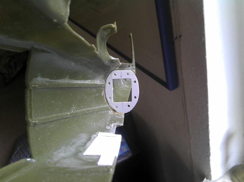

Was ist bisher geschehen? Die vorderen Seitenholme habe ich überarbeitet und das Compartment in der Nase konstruiert. Die Batterie wurde auch eingebaut. Angeregt durch den Bau von Chef habe ich dann gestern die hintere Positionsleuchte gebaut. Die sitzt beim Original ja auf einer Verlängerung durch einen Gummischlauch, damit die Birnen nicht dauernd kaputtgehen.
Ich habe ein Stück Isolierung von einem Kabel (1,5er, glaube ich) abgezupft und die Seele entfernt. Mit einem kleinen Kugelfräser - ein Kontakt zum Zahnarzt lohnt sich immer - habe ich dann eine Reflektorform reingefräst und dann noch mit einem "Rillenfräser" einen kleinen Absatz. Das Loch für die Kabelseele habe ich mittels etwas Lötzinn verschlossen und ein klein wenig weiße Farbe aufgebracht. Die Linse habe ich mit Bondic aufgetragen. Dafür ist das Zeugs echt gut geeignet. Jetzt fehlen nur noch die mattschwarze Farbe für den Schlauch und die beiden Schlauchschellen.
In Vorbereitung: die Frontscheibenheizung.

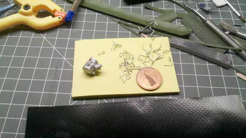

Hier ein paar Eindrücke von meiner Nachtarbeit. Ich habe den Halter vom Öltank neu gemacht und dem Einfüllstutzen ein "Schlabberlätzchen" verpasst:
Das nächste Bild zeigt die ursprüngliche Version:
Außerdem habe ich versucht, die hintere Positionslampe zu fotografieren. Das Ding ist wirklich winzig. Auf die Darstellung der Gewindeeinschnitte habe ich allerdings verzichtet ... .
Und das letzte Bild zeigt dann die Stücke, aus denen die Lamellen des Lufteinlaufs gemacht werden. Ein erster Test verlief vielversprechend.
Das kleine Metallrohr ist übrigens die Heizung. Die musste ich kürzen, da die ursprüngliche Version zu groß war. Das dazugehörige Loch im Rumpf ist schon da. Über das Loch im Rumpf zieht die Heizung Frischluft, die mit der Zapfluft aus dem Verdichter des Triebwerks gemischt wird. Ist also keine richtige Heizung, sondern nur ein Luftmischer.
