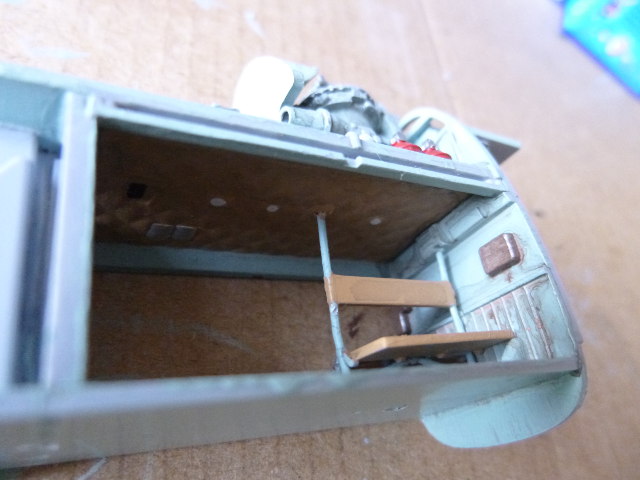

Hier seht ihr den soweit fertigen Innenraum. Die Bank ist konstruktiv nicht gut gelöst, hat einiges an Nerven gekostet und wie man sieht, ist sie leicht verbogen (aber durchaus realistisch find ich ^^). Die Rückwand wurde auch ordentlich nach Vorbildfoto gealtert.
Soweit dann erstmal, als nächstes sind die Motoren dran :ok:

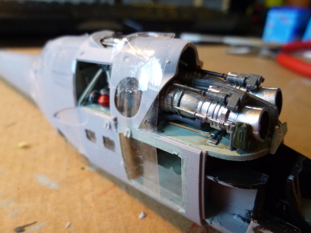

Und hier der Stand von heute: Der hintere Fahrwerksschacht wurde montiert, die Kabinenhälften von innen entsprechend bemalt, Fenster eingeklebt (dabei erstmal einen Fleck auf der Scheibe hinterlassen :rolleyes: ) und letztendlich der Rumpf verklebt. Dafür war etwas muskuläre Überzeugungsarbeit und dann ordentlich Tesafilm nötig. Mal schauen, wieviel ich morgen reparieren muss :D

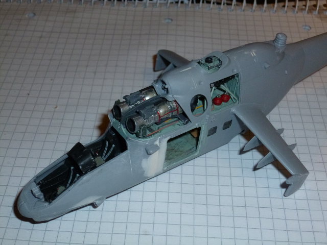

Nun denn geht es auch schon weiter.

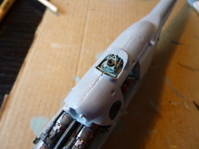

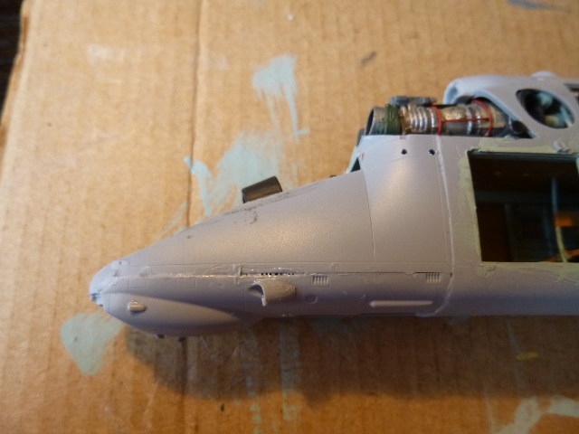

Nachdem ich die ganzen Rumpfteile verklebt hatte, taten sich doch einige Spalten auf:
Also Spachtel hergenommen und schonmal die gröbsten Spalte geschlossen und beigeschliffen. Danach habe ich noch einige Teile angeklebt. Darunter die Stummelflügel/ Waffenträger, den Kameraträger unter der Front, die Batterieentlüftung, die Fahrwerksabdeckung und beide Cockpits (das vordere noch nicht bemalt, da ich das etwas gewaltsam einbauen musste). Sieht dann soweit so aus:
Jetzt bau ich erstmal weiter, bis kurz vor das Lackieren, und dann wird nochmal gespachtelt :rolleyes:

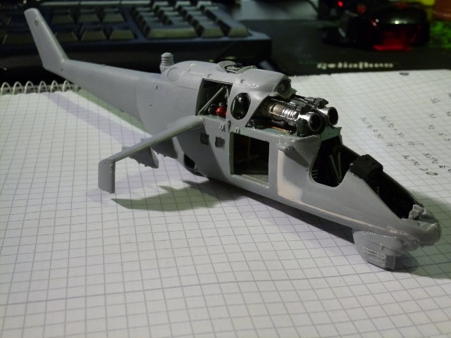

Wieder sind ein paar Teile dazugekommen und jetzt bin ich soweit, das zweite mal zu spachteln, schleifen und dann zu lackieren. Parallel dazu werden die restlichen Anbauteile wie Türen, Fahrwerk und Bewaffnung gebaut und dann am Ende alles zusammengebaut.

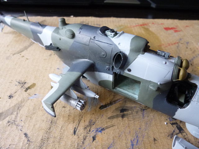

Nach kurzer Berufsbedingter Pause gehts bei mir auch weiter. Ich habe die Lackierung erstmal fertig gemalt, die Bewaffnung teilweise angebaut, sowie den Auspuss bemalt und versucht einen verrußten und angelaufenen Look zu erzeugen.

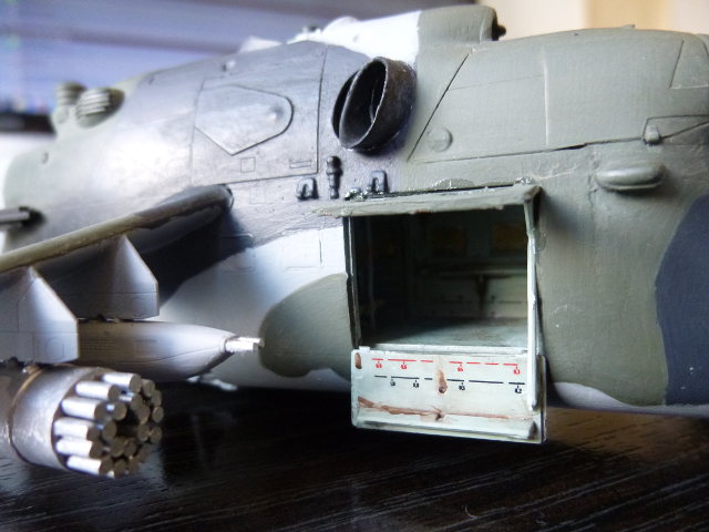

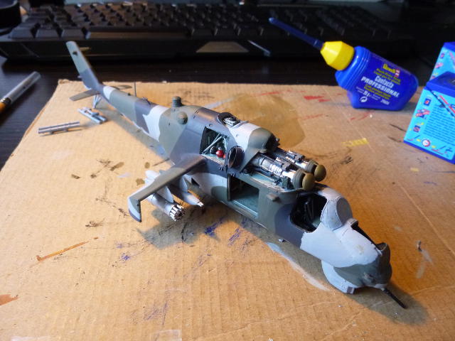

Weiter gehts ein wenig. Ich habe mich entschlossen, eine Seite mit geschlossenen Wartungsklappen zu bauen, und eine geöffnet. Die Getriebeklappe hab ich also eingeklebt, passend angemalt und dann meinen ersten Versuch einer Rußfahne gestartet. Zuerst versuchte ich mit Rußpigmenten, die aber zu grob waren für den Maßstab. Also dann doch mit schwarzer Farbe, etwas trockenmalen und Wasser zum ausblenden der Kanten. Mir gefällts recht gut, sieht in Original auch nicht so abgehackt aus wie auf dem Makro. Außerdem hab ich noch die Täuschkörperwerfer angebaut (müssen schwarz bemalt werden anstatt Aluminium wie in der Bauanleitung) und die alufarbenen Raketenbehälter mit verdünntem Grau eine Patina verpasst. Als nächstes wird erstmal der Spalt der Getriebeabdeckung etwas gespachtelt, das geht so nicht :D

Mittwoch, 16. April 2014, 17:22
Und ich habe wieder ein kleines Update. Ich habe alle Klappen und Türen angebaut. Die Motorabdeckung und die Mannschaftstüren sind fertig, bei der Getriebeabdeckung fehlt noch der Schmutz von Innen. Außerdem hab ich noch den Spalt der Getriebeabdeckung verspachtelt. Soweit dann erstmal.
