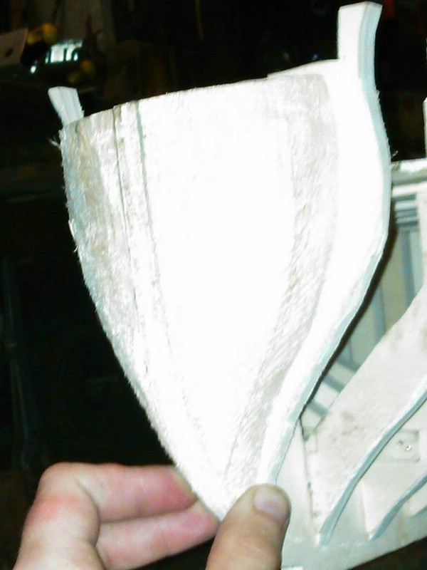

) geschaffen.das ist aber weniger gut, da ist eine buckelige Außenhaut quasi vorprogrammiert. Die Füllklötze am Bug passen auch nicht in den Strak, wenn ich die Bilder richtig interpretiere. Das sollte eine harmonische Linie sein. Die würde ich auf keine Fall so lassen.Beim Bug wirds wohl so sein, daß vor allem im oberen Bereich die Planken an manchen Stellen in der Luft hängen werden..
), mach ich mir nochmal ernsthafte Gedanken über das Beplanken. (evtl. Furnierleisten wie empfohlen
.Habe auch so ein Ding.Ist ganz gut für die Erstbeplankung. Brauchst aber dafür kleine Nägel. Mit Stecknadeln geht das nicht. Also bei meinem nicht . Heb dir die Nadeln für die Zweitbeplankung auf.
