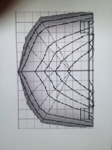

ich bin 14 Jahre alt und beschäftige mich schon länger mit dem Thema Modellbau und wollte nun endlich anfangen mir meinen eigenen Traum in klein zu verwirklichen, die Sunseeker 30 metre yacht, das Modell soll ca. 1 meter lang werden und ca. 23 cm breit werden, also im Maßstab 1:30.
Heute hab ich mir im Internet einen Spantenriss ausgesucht und diesen vergrößert, jedoch bin ich mir nicht sicher ob der Rumpf dann zu der Yacht passt. Was meint ihr?

Jedoch solltest du keinesfalls diese Spantenzeichung nutzen! Allein schon deswegen weil die Spantenlinien sowas von dick sind und du dir damit nur extremen Ärger beim Bau einhandeln wirst

Aber ist 20-60 Euro nur für einen Spantenriss nicht etwas teuer?
Ich brauche ja sonst nichts anderes von den Plänen als die Spantenrisse
Sonntag, 1. Juni 2014, 19:17
Moin Rex.
Ja, dass mag einem etwas teuer "nur ein paar Linien" erscheinen. Wer allerdings schon mal selbst einen funktionierenden Plan erstellt hat, weiß welche Arbeit damit verbunden ist. Und gute Arbeit kostet nun mal. Für einen Eigenbaurumpf ist das aber allemal gut angelegtes Geld. Nichts ist ärgerlicher, als wenn man im fortgeschrittenem Baustadium entnervt aufgibt.

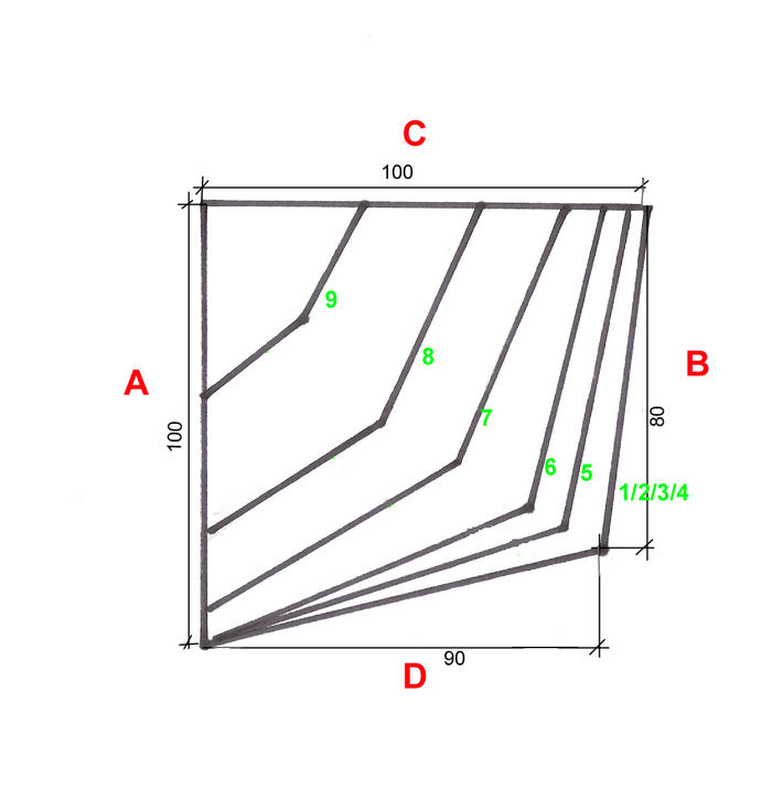

Was haltet ihr denn von dem Spantenriss? Wenn ich das untere V etwas runder mache dürfe das doch gehen oder?
Mittwoch, 4. Juni 2014, 00:27
ähmmmm...
sollten die Masse da nicht gleich sein am ende, entweder 80/80 oder 90/90, das währe denke ich besser.
wenn du möchtest kannst du gerne probieren damit.
mein Vorschlag währe erstmal balsa zu verwenden um ein gefühl für Holz zu bekommen, das gibt es ja auch günstig im Netz in diversen dicken ;)
damit kannst du ja erstmal einen Testrumpf bauen.
