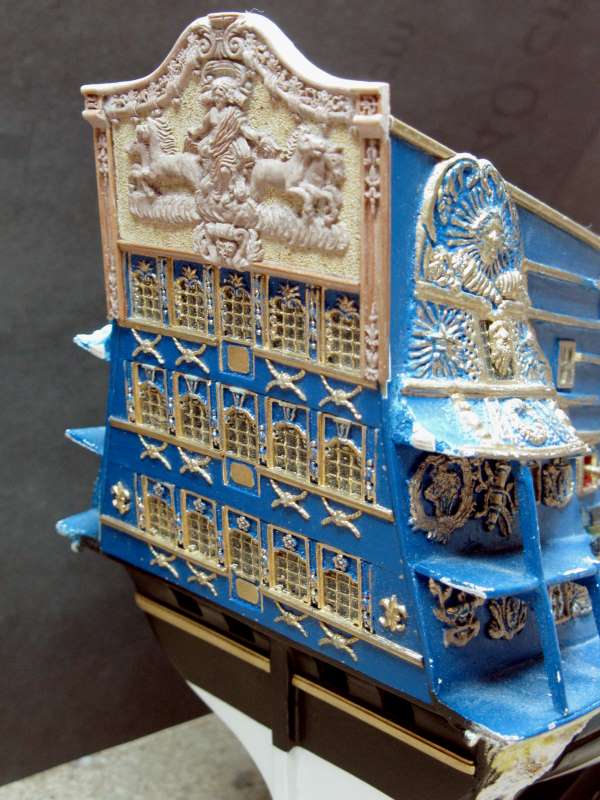

Vielen Dank, ich bemühe mich auch mit Verletzung ein bisschen was zeigen zu können.
Inzwischen habe ich mich entschieden, dass ich das Relief doch nicht abgießen werde. Einerseits bleibe ich damit meinem Prinzip treu, nur Dinge abzugießen, die ich mehrmals benötige um mir somit die Arbeit zu erleichtern, andererseits möchte ich weiterkommen und mir ist es den Zeit-, Material- und Arbeitsaufwand einfach nicht wert. Befürchtungen, dass beim Bemalen etwas schief gehen könnte habe ich auch nicht, ich kann mir einfach nicht vorstellen, dass dabei etwas so daneben geht, dass man es nicht reparieren kann. Also, die Entscheidung ist gefallen und auch nicht mehr revidierbar, da das Relief jetzt schon fest mit dem Achterspiegel verleimt ist.

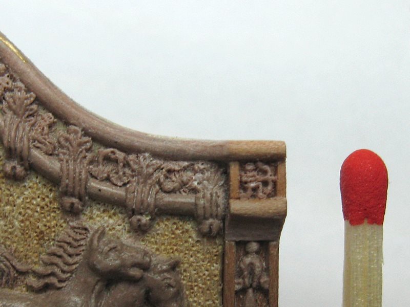

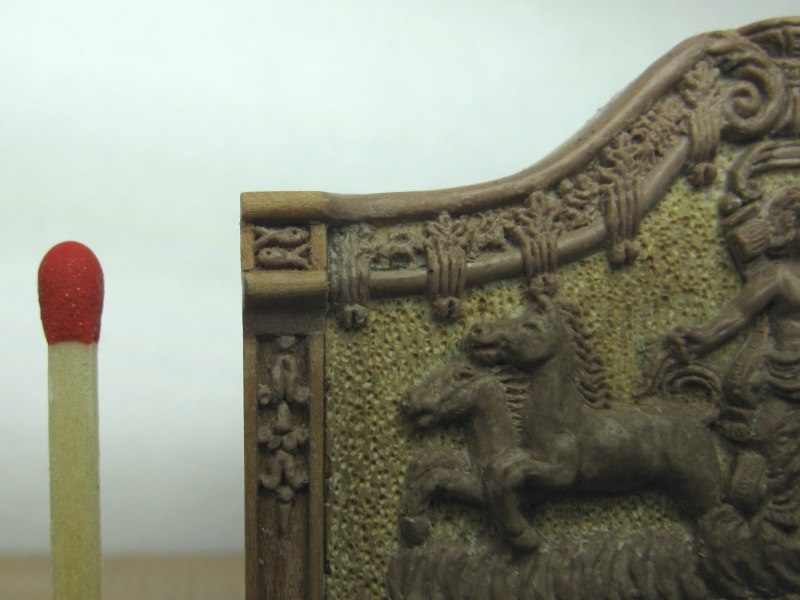

Dann kann´s ja weitergehen :D. Heute endlich mal wieder mit ´ner (im wahrsten Sinne des Wortes) Winzigkeit aus Holz. Hierzu braucht es zuerst diese beiden winzigen Birnbaumholzteilchen:
Die kommen auf ein fast ebenso winziges Brettchen, das ich zuvor schon oberhalb der senkrechten Leiste festgeklebt hatte.
Links und rechts zwei Fitzelchen Leiste 1 x 0,5 mm angeklebt und auf eine einheitliche Höhe von ca. 0,5 mm runtergeschliffen.
Eine weitere Birnbaumleiste von ca. 2,3 x 1,3 mm auf einer Längsseite halbrund geschliffen, ergibt die Weiterführung der Bögen des Reliefs.
Wirkt auf dem Makro noch ein bisschen klobig, werds noch ein wenig nachbearbeiten aber alles in allem bin ich mit dem Teil so ganz zufrieden.
Jetzt muss noch ein wenig anmodelliert werden, dann ist zumindest mal die Rechte Seite fertig. Leider musste ich feststellen, dass ich für solche Arbeiten doch noch ziemlich gehandicapt bin, eine Pinzette zu halten ist z.B. fast unmöglich. Deshalb wirds wohl noch ein paar Tage dauern, bis es weitergeht. So long :wink:

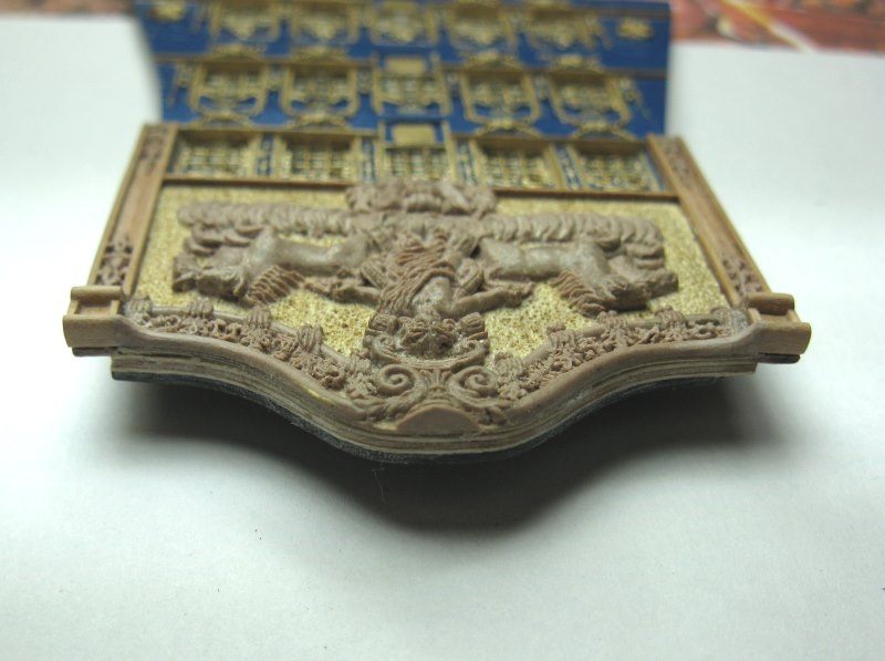

Ist zwar momentan ziemlich mühsam aber so ab und zu mal ein halbes Stündchen kann ich doch weiterbauen. So habe ich inzwischen das linke Kästchen auch fertigbekommen.
Sieht so noch wenig harmonisch aus wird aber besser, wenn die Übergänge anmodelliert sind.
Zum einen die Hohlkehlen von den senkrechten Leisten zu den Kästchen...
...und zum anderen der Übergang der oberen Bögen.
So fügen sich die Kästchen jetzt organisch ins Gesamtbild ein ^^.
Als nächstes werde ich jetzt vom Museumsmodell abweichen, denn in diese Kästchen werden jetzt nicht solche schneeflockenähnliche Verzierungen reingemacht (keine Ahnung was die da sollen :nixweis: ), sondern links die Fische und rechts der Schütze. Auf die seitlichen Stützkästen der Laternen kommen dann noch links der Wassermann und rechts der Steinbock womit bei meinem Modell alle Sternzeichen nach hinten schauen und somit mehr dem Bild von Bérain ähneln. Irgendwie scheint sowieso alles so langsam ein Mischmasch aus den Vorlagen Museumsmodell, Bildvorlage von Bérain und eigenen Ideen zu werden, ich sag´s ja: Stichwort Salatbar :D.
Die Schneeflockendingsbumsdinger können dann meinetwegen seitlich auf die Laternenstützkästen :whistling:.

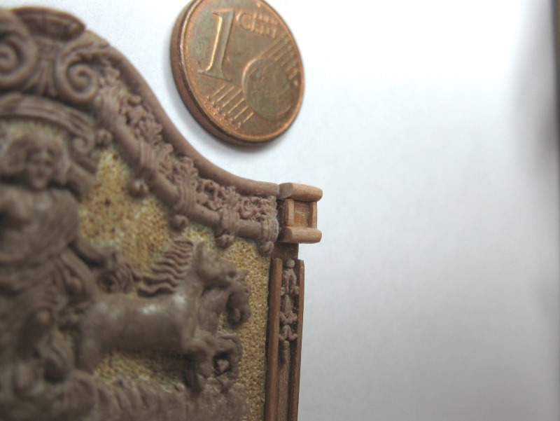

Samstag, 14. Juni 2014, 15:27
Wenn ich auf dem letzten Bild das Centstück sehe, dann bekomm´ ich Bauchschmerzen...
Ich glaub ja mittlerweile, das er selbst nur siebzig Millimeter groß ist
und über eine komplette Werftmannschafft in seiner Größe verfügt. ;)
Oder wie sonst kann man so was in der Größe bauen?
Ich jedenfalls nicht... :(
Echt, Respekt vor deiner Arbeit! :respekt:

Da ja die Fensterfront ziemlich groß ist, würden sich hier z.B. Fensterscheiben (mit Gel-Klebertröpfchen von der innenseite) lohnen!
Ich habe für die Fensterscheiben eine durchsichtige Polycarbonatplatte genommen und die Fensterrahmen direkt darauf geklebt. Zum Schluss habe ich dann noch kleine Tröpfchen klares Gießharz in jedes Fensterelement laufen lassen, damit die Fenster zwar durchsichtig sind, damit das Licht der Beleuchtung durchscheinen kann aber man trotzdem nicht richtig durchsehen kann. Gucks Du hier.

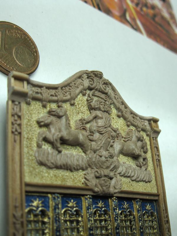

Am Wochenende hab ich hauptsächlich die Finger geschont, deshalb sind auch nur zwei zusätzliche Sternbilder herausgekommen. Zum ersten sind in die linke Kassette die Fische gekommen. Während diese, bedingt durch die charakteristische Form, einen hohen Wiedererkennungswert haben und deshalb nicht besonders schwierig waren...
...bin ich doch auf meinen Schützen ein wenig stolz, den man, trotz der wesentlich komplexeren Form, auch ziemlich gut erkennen kann, finde ich :D.
Somit haben wir jetzt insgesamt 10 Sternzeichen auf dem Achterspiegel.
Womit dieser nun entgültig komplett ist .
Zum Schluss gibt´s noch die obligatorische Aufnahme am Schiff (schooon wieder :roll: )...
...und jetzt darf ich endlich Farbe draufmachen .

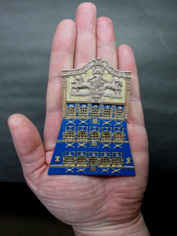

Montag, 16. Juni 2014, 13:55
Danke, danke ich wollte ja ursprünglich mal beruflich was Künstlerisches machen aber die Fachhochschule für Gestaltung in Mannheim hat mich gleich zwei mal abgelehnt, wegen mangelndem Talent 8| :verrückt:. Naja, bleibt es eben Hobby obwohl, für die Finger wär´s natürlich nicht so gefährlich wie mein jetziger Beruf :roll:.
Und hier nun die gewünschte Aufnahme mit meiner (durchschnittlich großen) Hand als Größenvergleich:
Vielleicht kann das ja auch mal jemand mit dem Achterspiegel der Heller-Soleil machen, nur mal so zum Vergleich, wie der Größenunterschied ist .
