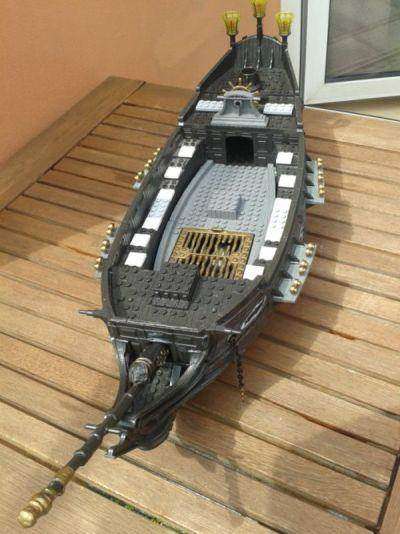

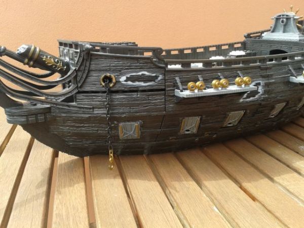

Hier ein paar Bilder der BlackPearl im "Rohzustand": Die Masten sind natürlich auch dabei, die hatte ich beim fotografieren nur nicht montiert...

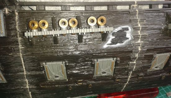

Hier erkennt man ganz gut ein Problem der Sache: Das Schiff besteht aus jeweils 8 Teilen pro Seite. Man kann deutlich die vertikalen Stoßkanten zwischen den großen Teilen erkennen. Die Spalten werde ich mit Masktape sauber abkleben und dann die Spalten (hoffentlich) vernünftig verfüllen können.

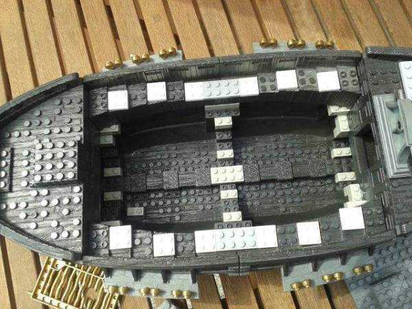

Hier nochmal von oben. Die andersfarbigen Steine sind von mir. Ich habe die zur Höhenangleichung eingebaut. Denn im Original hat das Schiff sehr viele schmale Stufen, die nicht wirklich zur Standfestigkeit der Miniaturen beitragen, also habe ich so einige Stufen aus dem Modell "entfernt"....
Als nächstes werden jetzt hier die ganzen Legonoppen entfernt und wo es notwendig ist (hauptsächlich die Decksbeplankung) mit Holzrührstäbchen beplankt...

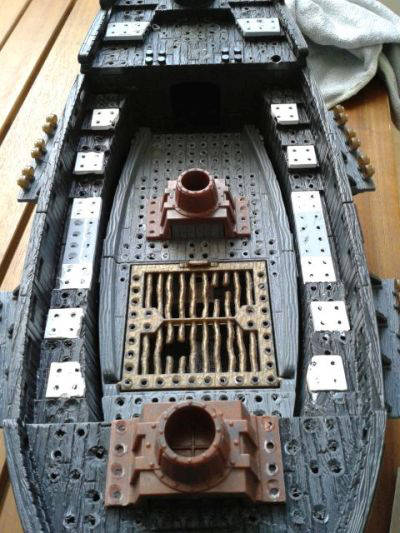

Zunächst mal bin ich mit meinem Dremelchen den Lego-Noppen auf den Pelz gerückt - mit einem V-Fräser ging das eigentlich ganz gut. Alle anderen Werkzeuge die ich hier hatte waren dafür ungeeignet... Die 2 Mal 4 Legonoppen auf den Heckaufbauten bleiben übrigens, weil dort das Ruder später drauf kommt.

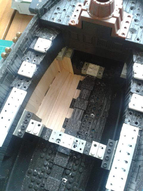

Da im vorderen Bereich des Schiffes "Grätings" zu sehen sind (die ich vermutlich noch mit neuen Gitter-Stangen bestücken werde, mal sehen), habe ich mich dazu entschlossen den vorderen Teil des Unterdecks spielbar zu machen. Also kamen auch hier die Noppen raus und dann habe ich mal angefangen den "Innenraum" zu verplanken. Backbord sind die Planken schon drin, Steuerbords sieht man den "Rohzustand". Vermutlich werde ich das ganze Segment aus Gründen der Spielbarkeit auch herausnehmbar belassen, der hintere Bereich wird aber noch fest verklebt (da dort ja eh der Hauptmast drauf sitzt, werde ich das Teil spätestens nach der Takelung sowieso nicht mehr heraus nehmen können).
Das war der Stand gestern. Heute habe ich die Seitenwände noch ein wenig weiter verplankt und das schaut jetzt so aus...

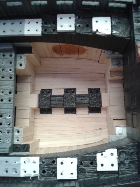

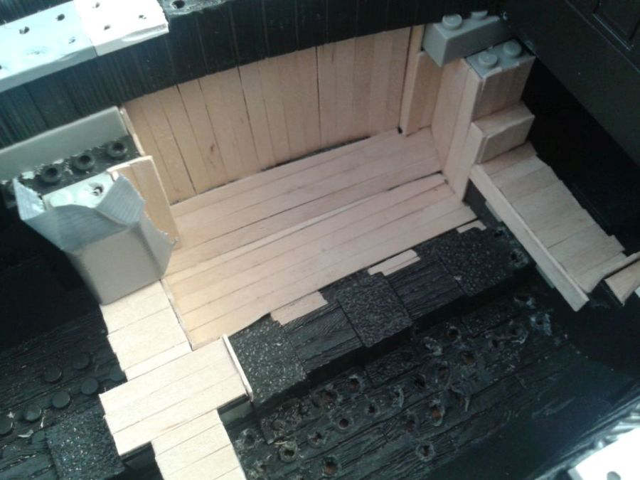

Mittlerweile habe ich das Unterdeck (also den vorderen Teil, der hintere bleibt ja so wie er ist) fertig verplankt. Ich habe die Seiten auch mit verplankt, weil da so merkwürdige Aussparungen von den Geschützluken außen in das Schiff hinneinragten und die Seiten ausserdem keine Holzmaserung hatten (fehlende Modellierung soweit). Das war auch alles nicht so einfach, weil meinen Wurstfingern irgendeine Ecke immer im Weg war. Von daher bin ich ganz zufrieden mit dem Ergebnis:

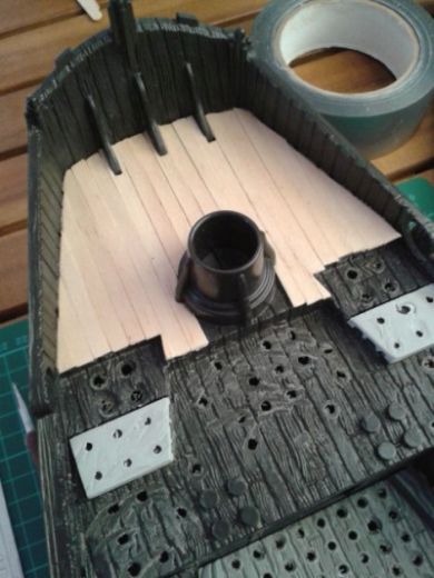

Danach habe ich dann angefangen mal das Oberdeck zu beplanken. Ist vielleicht eine ganz gute Übung für die Decksbeplankung der "richtigen Pearl" - denn da soll ja alles möglichst toll aussehen. Auf jeden Fall ist die "Arbeitsfreiheit" da oben schon erheblich angenehmer...

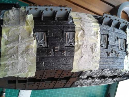

Zuletzt noch ein Bild von der Seite. Ich hatte ja geschrieben, dass ich die Stosskanten der einzelnen Segmente mit Spachtel auffüllen möchte, weil ich die Spalten am Modell schon ziemlich heftig finde. Hier ein Bild nach dem Abkleben mit Masktape und anschließendem Spachtelgemetzel:
Und hier nach der Entfernung des Tapes und ein wenig mit Cuttermesser und Schmirgelpapier durchgeführter Versäuberungsarbeit:
